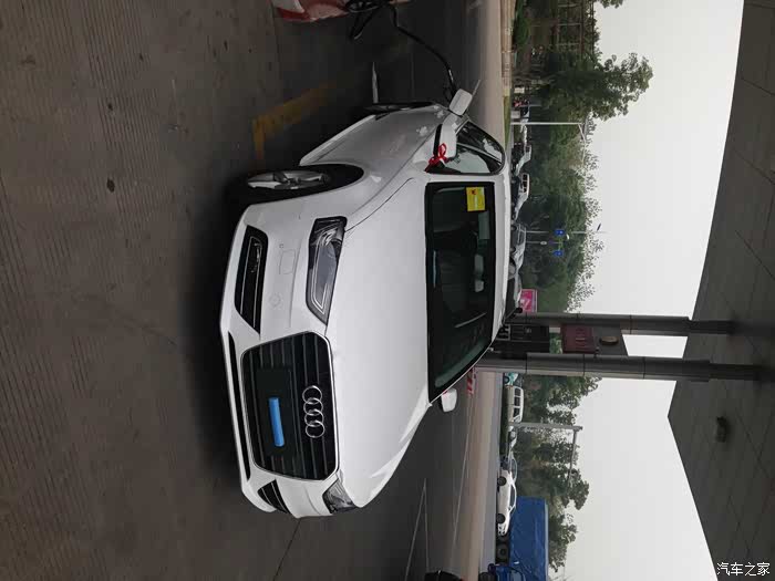

      车子提到后销售员跟我说车里没油,让我先加100块钱的97号,我也不知道为什么只让我加100。
店里的销售员实在太忙了,车子表面的白膜都是我开回家自己撕的,白色果然大气

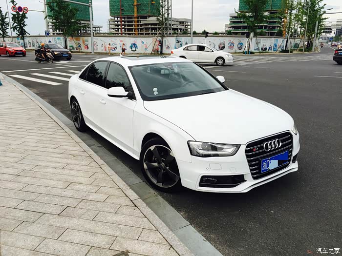

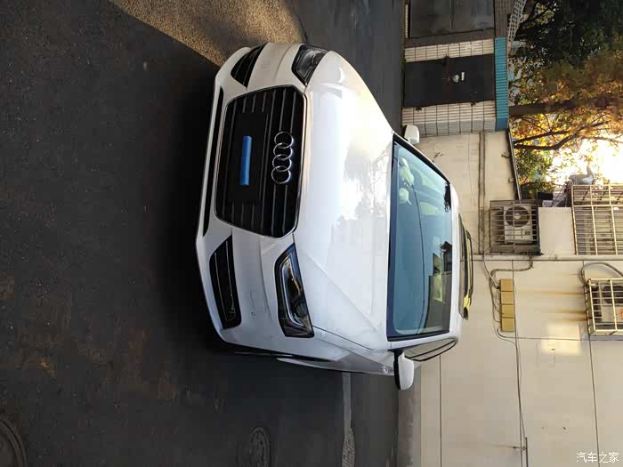

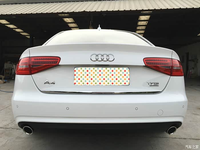

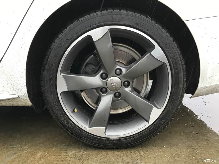

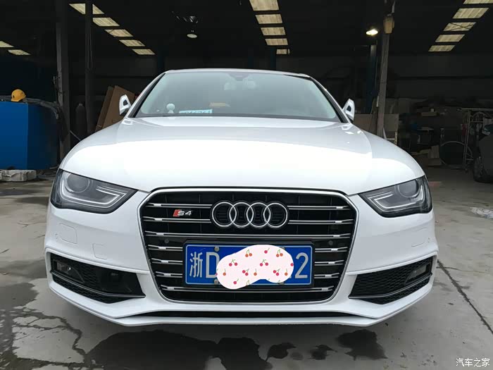

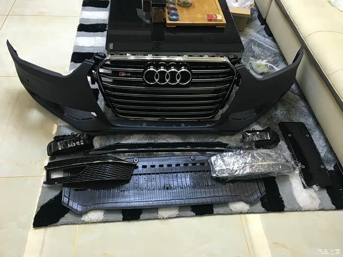

      订车的时候临近年底,没有个运、不能选轮毂更没有现车,所以S-line套件也没有,我是一个外观控,加上自己动手会弄,于是...小四的变形记开始了……

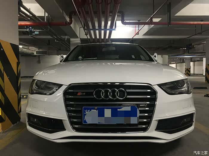

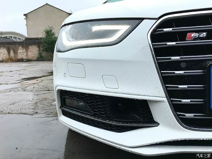

S-line的全套都是进口件,包括小小的拖车盖,一件件简直像工艺品。
S4的运动风出来了!
背后是家里的公司,公司里车比较多,直接在公司里装了举升机,一些常用的快修工具!省去很多费用。
个人觉得四出太夸张,单出双边很协调。据说2017款也是这样的?
我都是加98号油的。
世茂天际中心。绍兴最高点。
             奥迪的车头和车尾线条都以简约为主,非常年轻化。

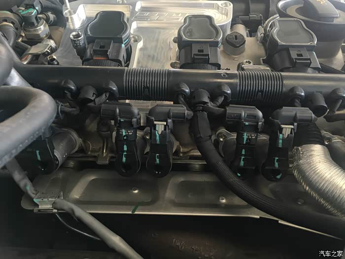

      虽然当初选择了不那么运动的车型,但是埋葬在我心中的赛车梦总是蠢蠢欲动,我不算是那种发烧级的赛车友,我只是偶尔玩玩急加速,意淫一下S4 所以我刷了APR二阶98号油程序,换了头段,进气,马力应该在300P左右。
碳纤维壳有非常好的隔热,可以降低进气温度。我在改装界有不少朋友,进气他帮我从美国发来的,等了很久,apr做工很好,工艺品一个。
40000公里不渗油,机舱大概三个月擦一次吧,洁癖
CTS透气壶,ea888有个缺陷,油水分离不彻底,导致发动机有少量的机油吸入,用了透气壶,会把油储存在罐子里,不被发动机吸入,减少积碳,罐子里的油我一个月倒一次。

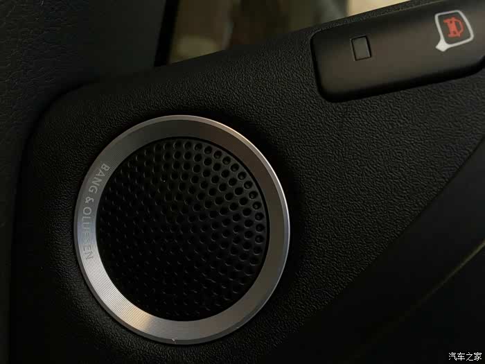

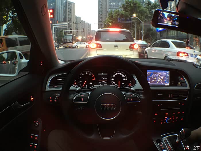

      汽车就像家,开车累了我就在车上睡觉,下雨了替我遮风挡雨带我去想去的地方。所以我很注重车上的娱乐系统。B&O音响是必须要装!后期还改了MMI,楼兰宝盒,小米电视..等等
来两个特写,BO效果确实棒,比原来的音质好很多,声场定位很好。

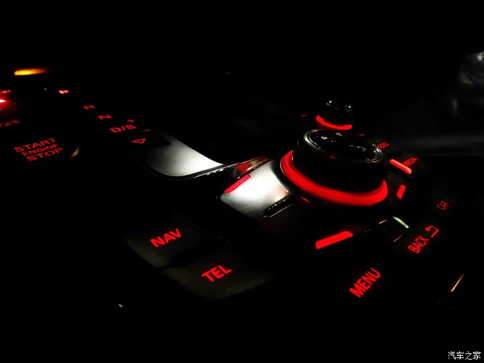

 MMI确实是个大工程,采购好配件之后我叫了一个朋友跟我一起安装,我跟这个朋友非常有缘,我们是在论坛认识,他是一个改装店的老板,那时候他卖一个配件,我表示感兴趣,跑去杭州找他,大家都是爱车之人,聊的很投缘。安装mmi两个人用了整整一天时间,安装编码都很顺利。

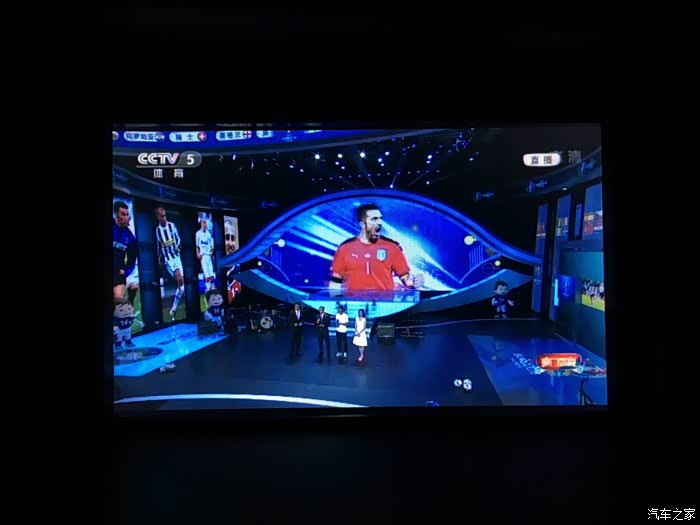

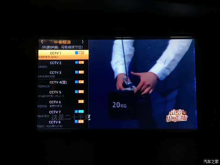

有了楼兰宝盒之后,我就装了小米电视,很多人说楼兰没什么用,其实我就看中了无限流量的WIFI...等人的时候可以看看电视,冬天可以提前热车,夏天可以提前开空调,难免忘记钥匙照样可以开车,还是不错的!小米盒子是安卓系统,不仅可以看ccvt和卫视,安卓有的东西它都能下载!
照片不显清晰,其实很高清的。

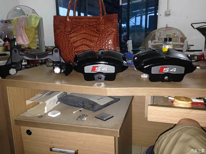

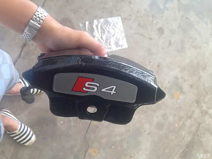

      刷了ECU,改刹车是必须的,但是为了低调,放弃了Brembo、颜色花俏的,盘是打孔的刹车。最终选择了S4原厂刹车,中国没有S4,这玩样也是进口来的,和S5一样,单活塞345mm盘,效果很好,100-0实测32米,属于很好的成绩了,当然也有米其林pss(Super sport)的功劳。
自己安装动手,5054设备放abs空气,花了一上午时间。
前刹,是不是很好看!不比Brembo差
后刹!

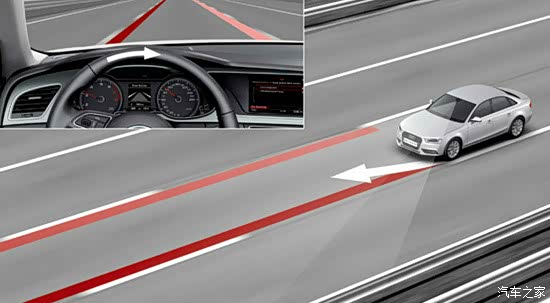

安全配置,自适应ACC、车道保持、变道辅助当然也是必不可少的功能,改改也不是那么麻烦,就是要用4S的设备校准一下。

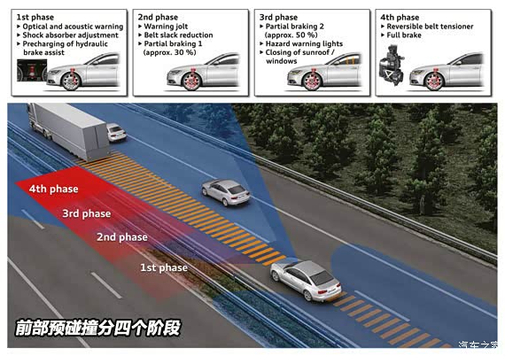

先说说ACC,不管巡航有没有打开,ACC都保持着监测状态,如有紧急情况,ACC会强制介入刹车,ACC会根据四个不同的紧急程度来介入30%、50%、100%刹车,如果紧急程度低,acc不会强制刹车,但是仪表整个液晶会变红色,还会提示“咚”一声,警示驾驶员马上采取刹车动作,这功能在雨雾天是极好的,acc可探测前方150米的车辆,包括电瓶车,自行车,还有行人,可移动物体。
车道保持的原理很简单,位于前挡玻璃有个摄像头,可以探照地上的线,通过校准以后可以知道有没有压线,如果压线了,方向机会使力把车子开到线的两边里面,我破解了10秒钟后系统强制驾驶员接管方向盘,所以可以无限制使用车道保持,再配合ACC,简直是无人驾驶,可以看看视频:

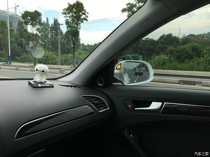

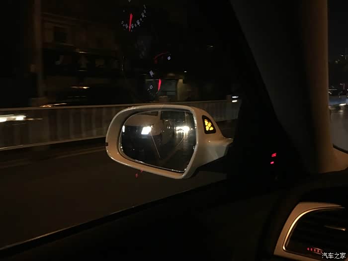

      变道辅助也是很实用的功能,尤其是高速上,雨雾天,视线不好的情况下,肉眼看不到后方有没有车,雷达可以感应到。
后车超上来的时候如果想变道,灯就会爆闪,警示后方有车
