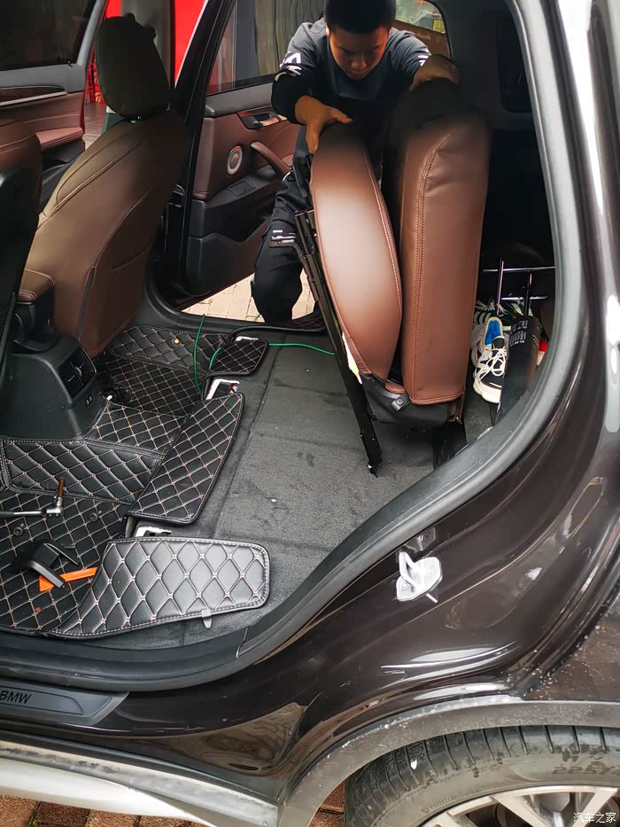

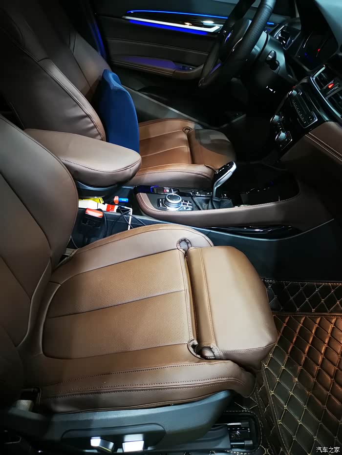

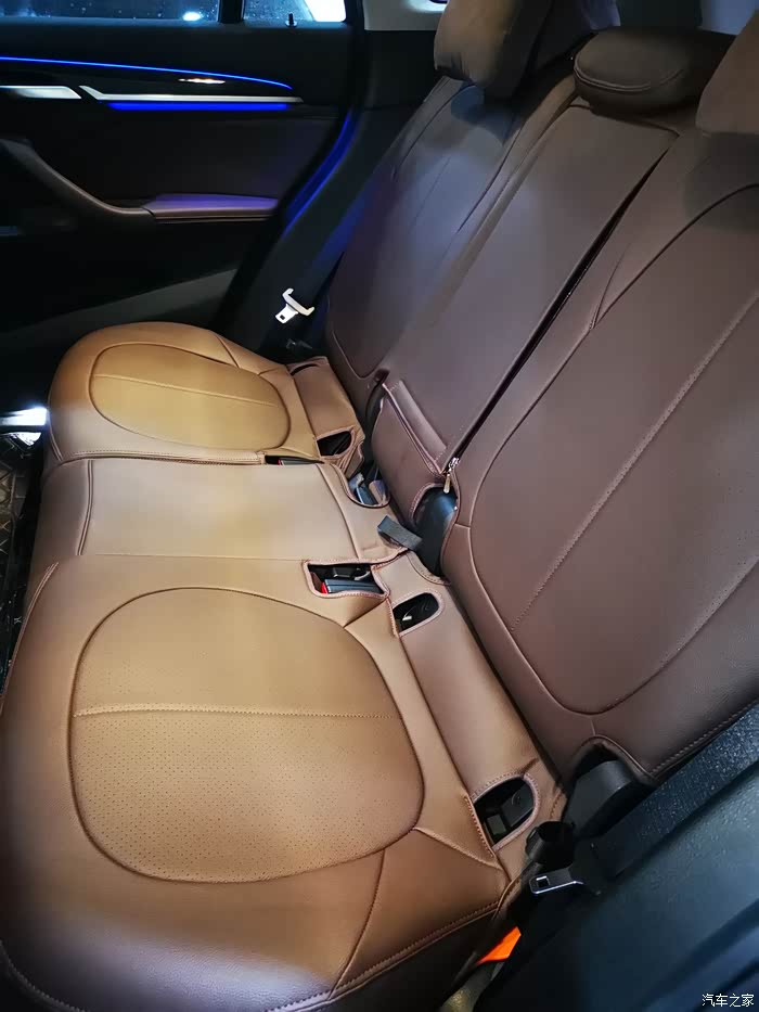

我和老婆平时对东西都比较爱惜,所以除了方向盘套,自己在某宝对比数月,买了一套和原配一样颜色的座椅套,商家说是全包真皮,一共花了489元包安装。
前排只需要拆掉头枕安装,而后排则需要整排拆下才可以安装。
修理店的小哥安装也是仔细,问我新车被他这样拆,心疼不心疼
我说买都买了,就装吧,其实还是有些心疼。哈哈哈哈
这是安装好之后的后排效果,相对还比较服帖。维修店老板安装的时候,还在问我这个座套多少钱买的,怎么也得两千多吧。
我说只要500,还包安装。
这是前排效果,唯一的问题,是前排两个腿拖变成了固定了,无法再有调节功能。
扶手箱最后被我取掉了,安装皮套扶手箱根本盖不上。

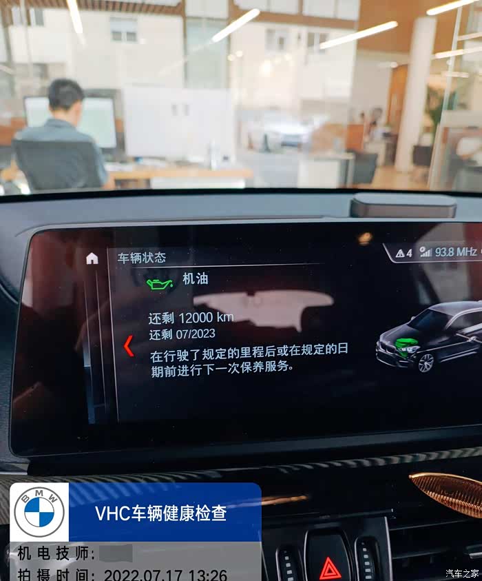

当时购车的时候,4S店有活动,交88块钱,可以享受机油保养终身半价,还免工时费。想想还是挺划算,毕竟4S店保养,还打折,车子在1万公里的时候提示保养,工作比较忙,拖到了1.2万公里才去。首保只换了机油机滤,花了500块钱,自觉在4S保养这个价格还能接受。
目前行驶了2.4万公里,车机在2.2万公里的时候陆续有三个提示,先是提示前刹车片保养,然后是机油保养,紧接着是后刹车片保养。
就很吃惊,旧车刹车片5万公里才换,这个车怎么2万公里就要换了???但提示的是刹车片保养,自我安慰成也只是“保养”而已。

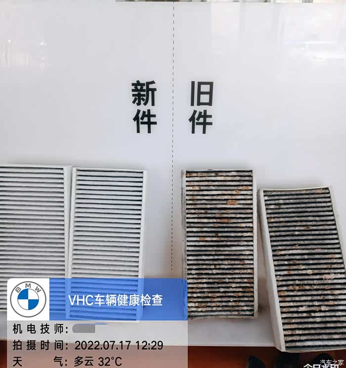

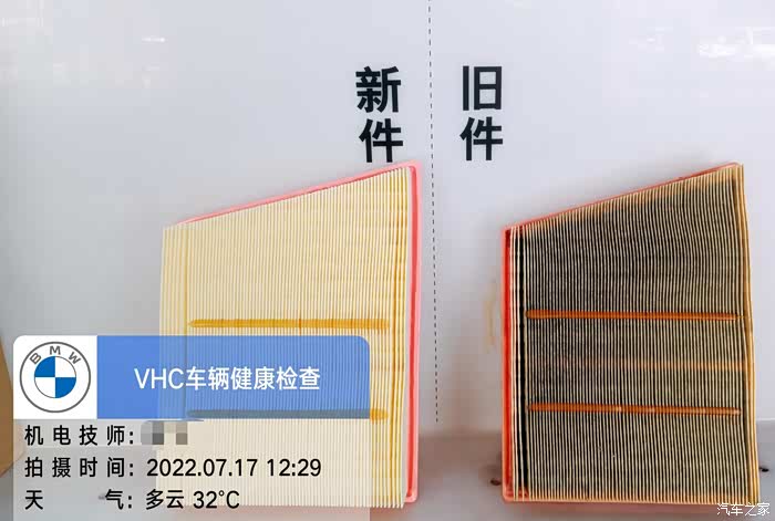

车子开了一年半,空调滤芯全部发霉了,可能是因为重庆潮湿多雨吧,只能这样想,不换也得换;

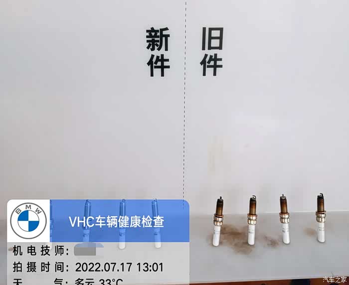

火花塞,原厂是冠军牌的,保养手册要求2万公里换一套,这个也是让我挺懵逼的,后面技师说这个B48发动机用冠军牌子的火花塞确实要2万公里换一套,还说了些原因,记不住了,网上查了一下,说是日本冠军和各大车企厂商的营销游戏,只觉得挺坑!

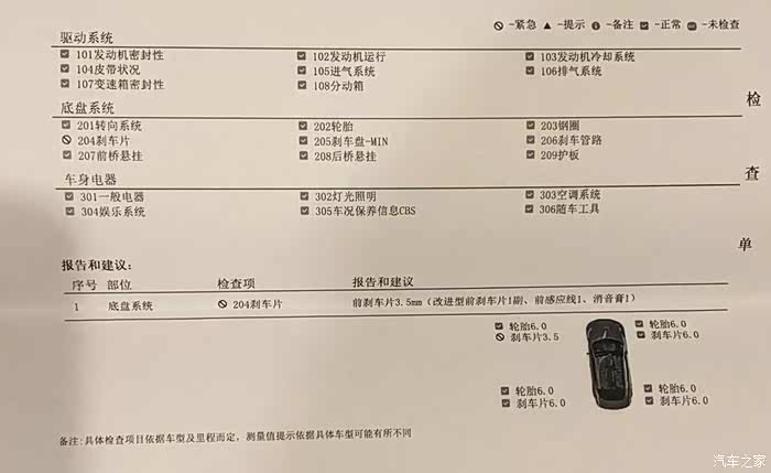

车辆左前轮内侧偏磨严重!网上查了说是通病!4儿子却不承认!
4儿子出具的刹车片检查单,右下角提示左前刹车片只剩了3.5,其余三个轮胎都是6.0,问修理工原因,说是驾驶习惯导致的,我平时从不激烈驾驶猛踩刹车,就算所谓的驾驶习惯造成的,也不可能只有一侧偏磨,其他都是好的。难道是因为我坐在了主驾驶位导致重量分配不均衡吗??
换句话说,我是不是就不该开这辆车,应该把他贡起来呢???
后面4S店找来了技术总监和接待技师,说这个刹车片磨损到这个程度,是必须得换了,不然影响行车安全,反正各种恐吓营销手段。
我说现在不是换不换的问题,而是我想知道偏磨的原因,是设计缺陷,还是其他什么原因?
技术总监告诉我,可能是分泵进了渣渣,导致了偏磨,只有拆下来更换了才知道原因,后面我去其他店换了刹车片问老师傅,才晓得分泵是密封状态,怎么可能进渣渣,4S的技术总监也是完全在鬼扯。

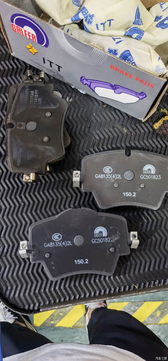

不得不换的换刹车片,最终选择了噶尔法
有一说一,刹车片不管是什么原因磨损的这么厉害,该换还是得换,毕竟是真的影响行车安全。
回家后某宝、狗东上一直在搜索刹车片,确实非专业人士选择这些很困难,各种牌子眼花缭乱。

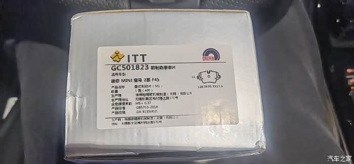

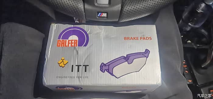

抖音上恶补了很多刹车片品牌的理论知识,最终经过各种对比,选择了ITT的噶尔法(GALFER)这个品牌,在狗东的自营旗舰店下了单,前刹车片一套598元,还包线下安装,比4S店的1800元,零头都不到。至少比4S店性价比高太多了。
这是购买的型号,如果有车友同样要换前刹车片的,可以参考这个型号。

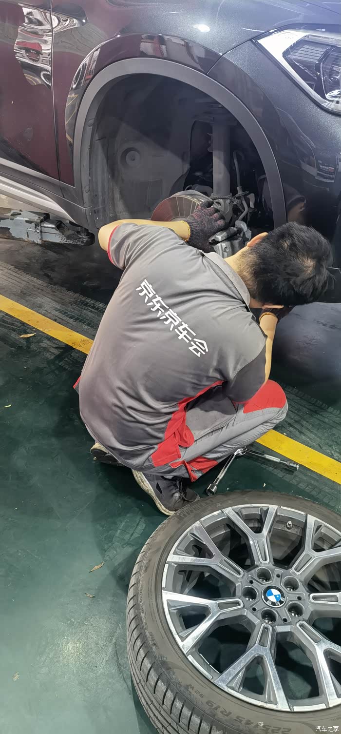

拆了一半,老板在查车架号,看是否匹配,以及后面需要消除故障码,店里的老板和技师都还比较热情。

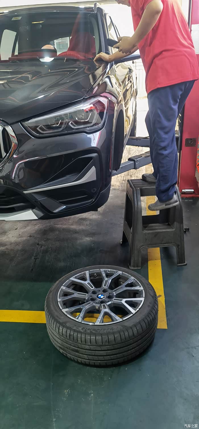

正式上架,开始拆轮胎,换刹车片,维修小哥很认真负责,有问必答。
这是拆下来的原车刹车片,有BMW字样,应该是宝马专供,TEXTAR牌,中文名叫泰明顿,不吹不黑,也不知道磨损这么快是不是这个刹车片不耐磨。
现在虽然后刹车片还有6.0的厚度,但也已经提示还有320km就要更换了。才2.4W公里,一年半的车龄,大家自己想吧。。。。
拆下来的旧刹车片和新刹车片对比
左前轮换完了,换右前轮
安装完之后,技师小哥把车子放下来,坐上驾驶位,开始用OBD的机器,消除故障码,安装还算比较顺利,最后也给了一个好评。
