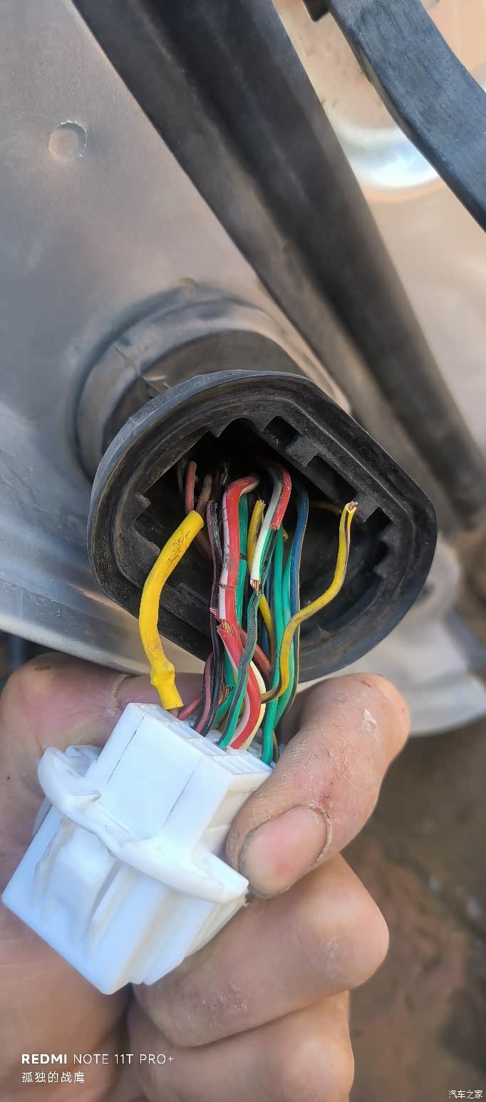

新线束咸鱼有卖。399全新的。
旧的如果要彻底修好,需要拆下来,把断裂部分切掉,用高质量软线延长大约20-30厘米,再接回去。但是,有两个问题很头痛,1是需要新的插针。2是公头和母头的卡住门框的卡扣经过了十年的老化,很容易断裂,拆解时需要特别小心。此外,还需要一套退针工具,拼汐汐有卖。穿线时需要一点滑石粉洒在护套里。
1,拆卸时,先拆内饰板,拆门上喇叭。然后拉开门框那边的护套,使劲拉没事,要小心分离公母头,门这边是公头,门框那边是母头。轻轻撬,不可损坏母头那边的固定卡扣。插头很紧,这步很难。
2,拉开门这边的护套,然后把护套整个通过门上的孔塞进门里。
3,把门上卡住护套的尼龙卡环按住卡扣拿掉,倾斜着也推进门里,这是线束插头就全松了。
4,手通过喇叭孔,把固定线束的卡扣拆卸2-3个,线束插头就能拿出来了,开始维修,焊接线头需要用热缩管固定,焊接位置要错开,不要让线束在一个位置过于粗大。
5,装回时,过门的护套里要撒滑石粉,然后最重要的来了,用扎带把线束重新固定,让线束几乎平行地面固定,不要像原车一样弯折,这样开关门时,线束在护套里是穿行的状态,配合滑石粉的话,以后线束再也不会断裂。这是个原车的装配bug。
6,对自己手艺没信心的需要备一套公母头及公头的全部插针,这样出意外可补救。
