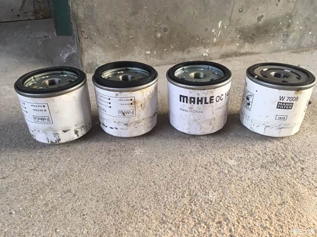

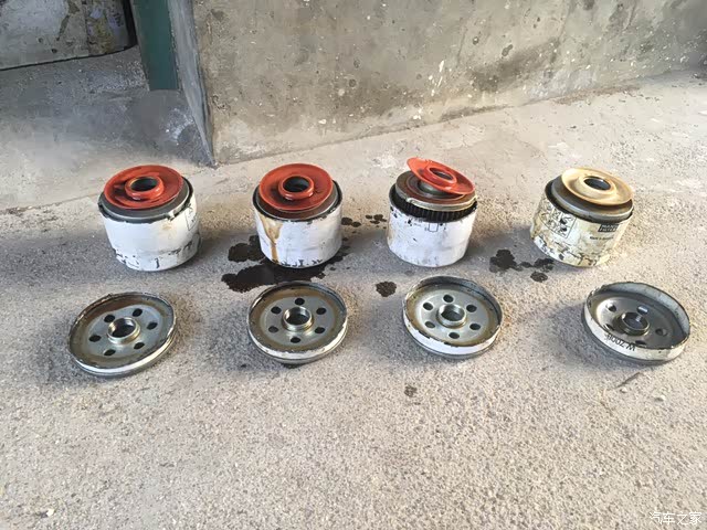

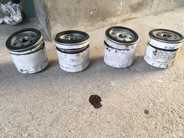

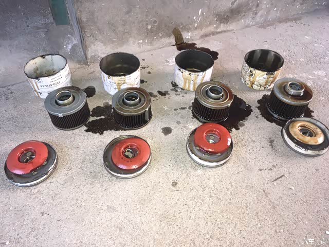

自己动手换机油好多次了,今天抽空将之前自己更换过的机滤集中拆解,提交个作业供大家参考选择。
从左到右依次是原装、网购所谓原装 、马勒、曼牌
原装,内部太干净了!50元
网购所谓原装25元
马勒25元
曼牌(口型不太一样)80元

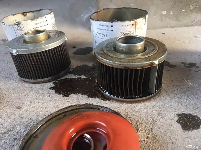

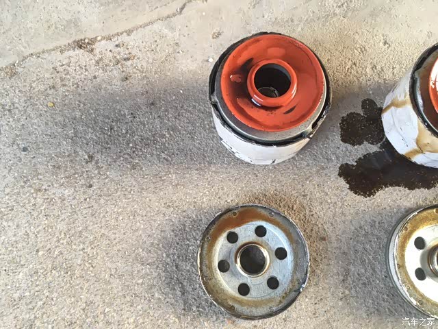

暴力拆解后,拆解过程略

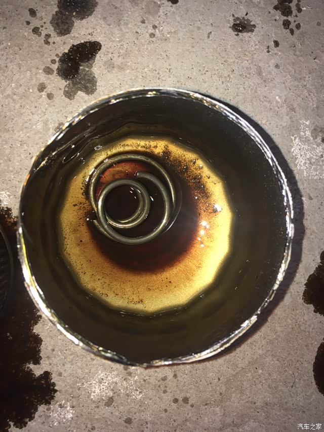

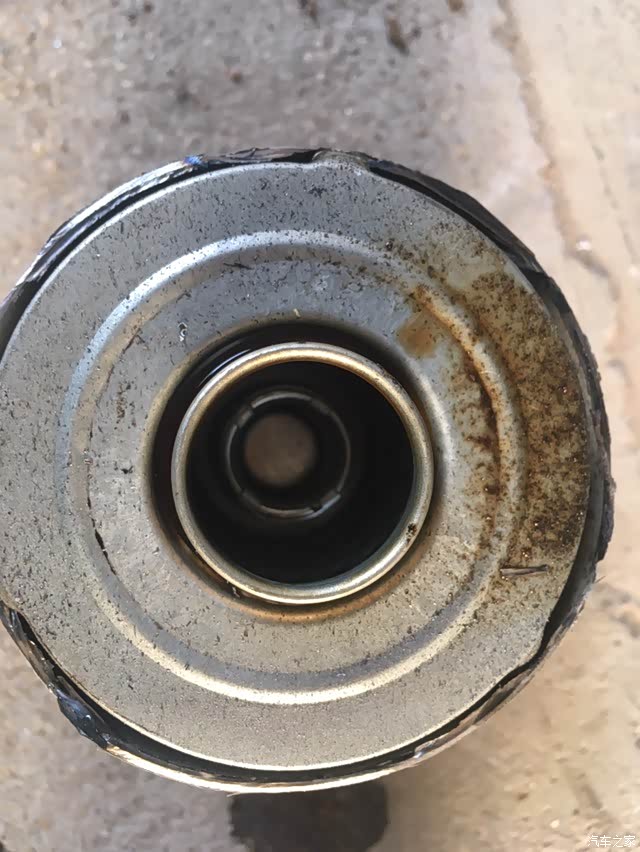

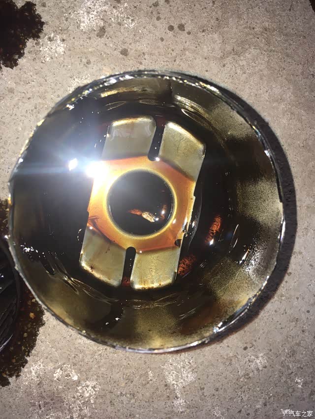

曼牌机滤内残留机油最多,网购所谓原装次之,原装机滤几乎无机油残留,不解??
原装和网购原装几乎一样的,证明网购可以的,物美价廉。
原装和网购对比,难区分不同。

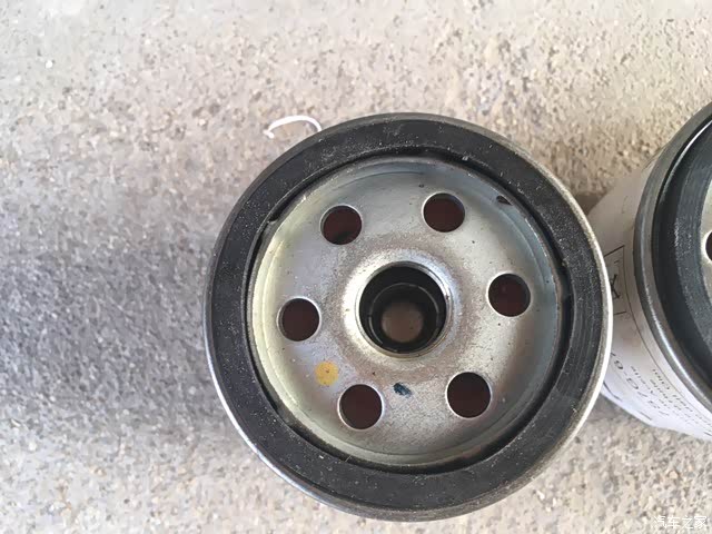

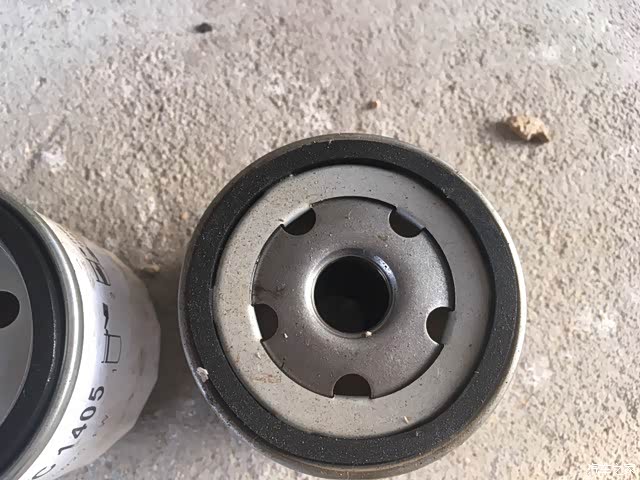

马勒和曼牌,曼牌胶质最好,与滤口接合稳固
换机滤时太暴力,秃噜皮了,原装和网购就是字体粗细不一样,

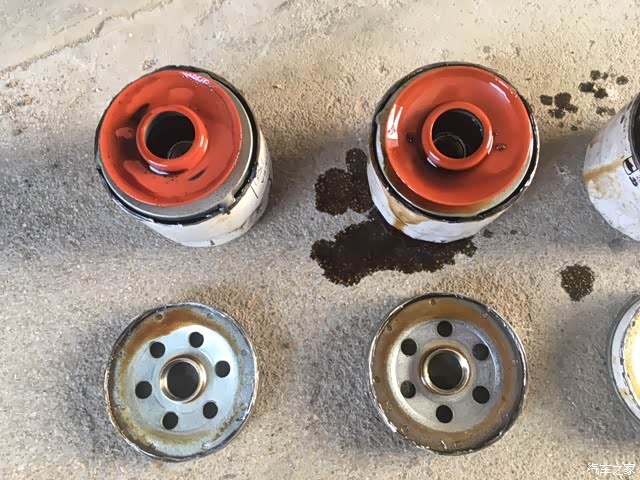

四款胶垫材质目测和手感应该是相同的,机滤体铁质都很足,机滤头盖很厚实,

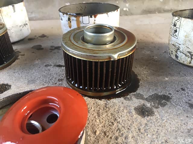

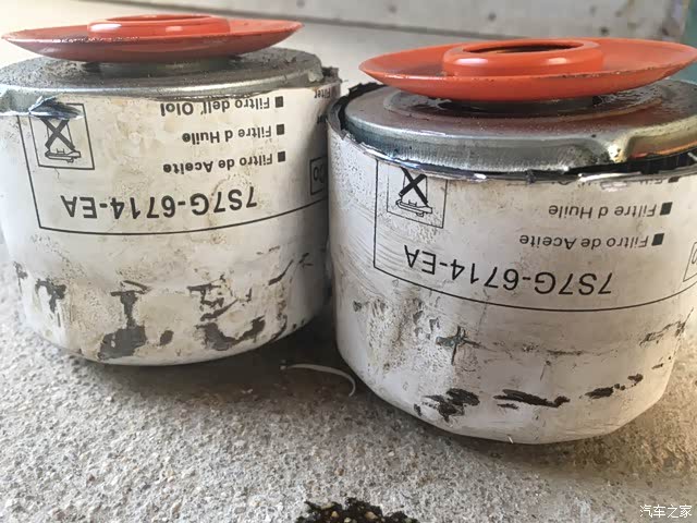

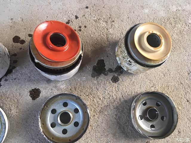

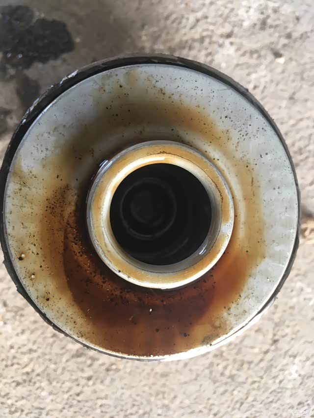

原装

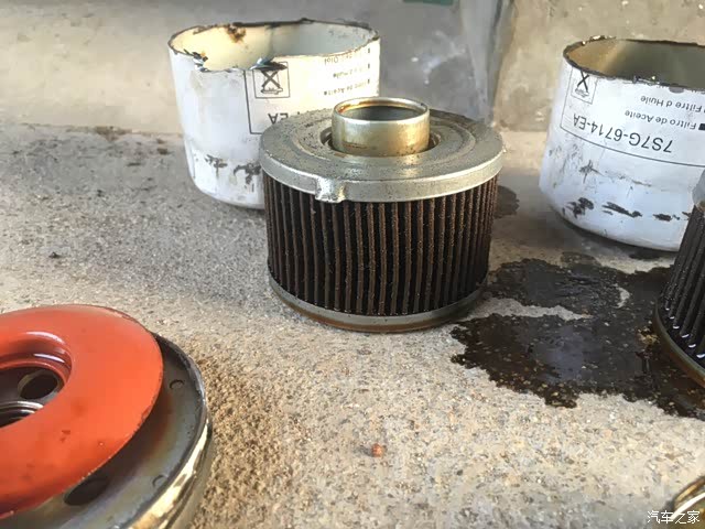

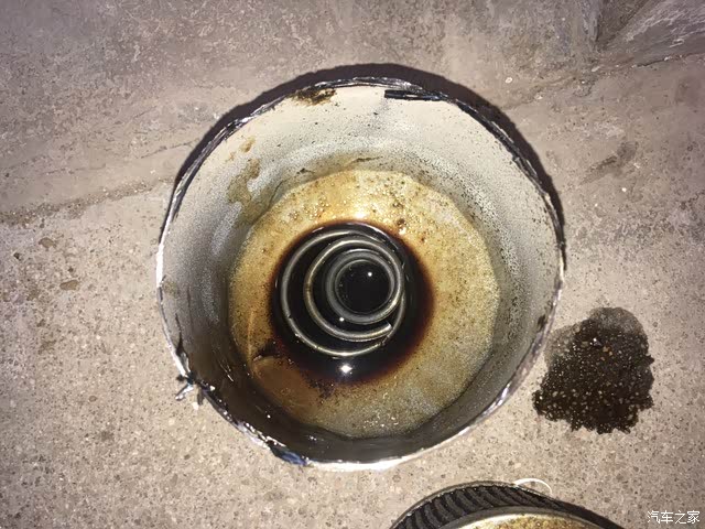

网购

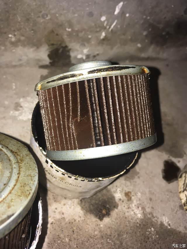

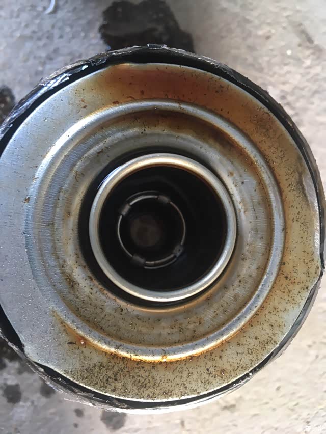

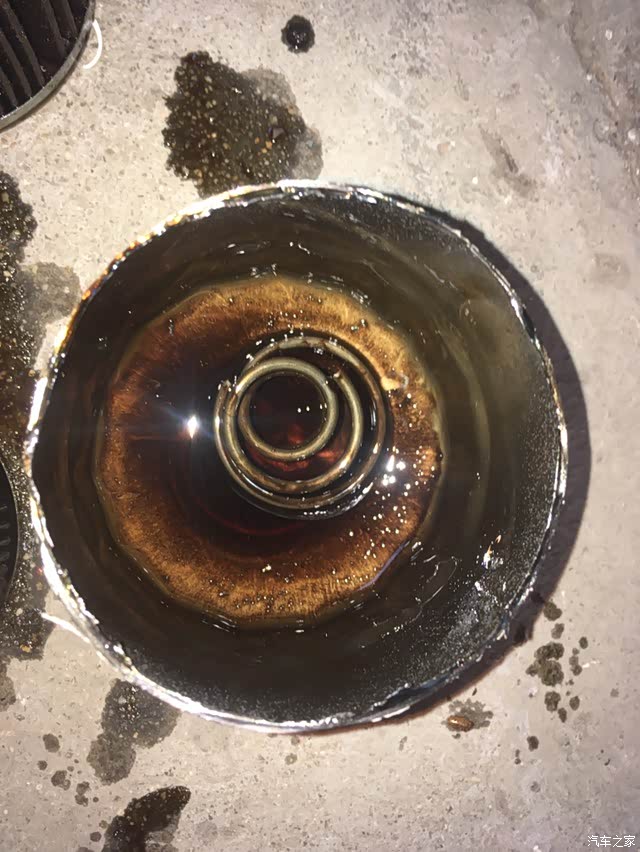

马勒

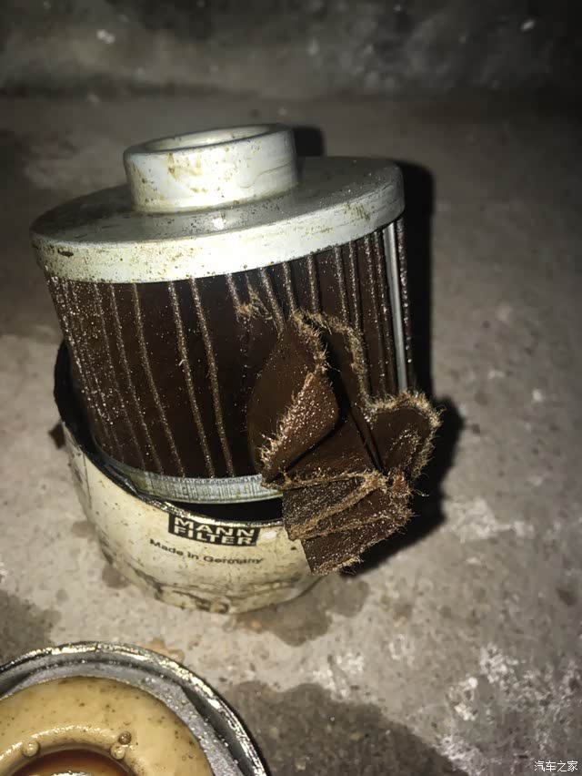

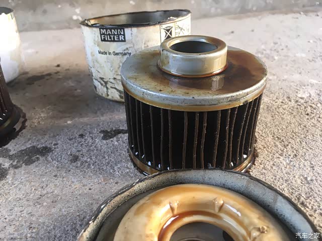

曼牌口,独特

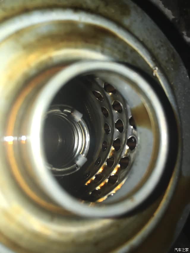

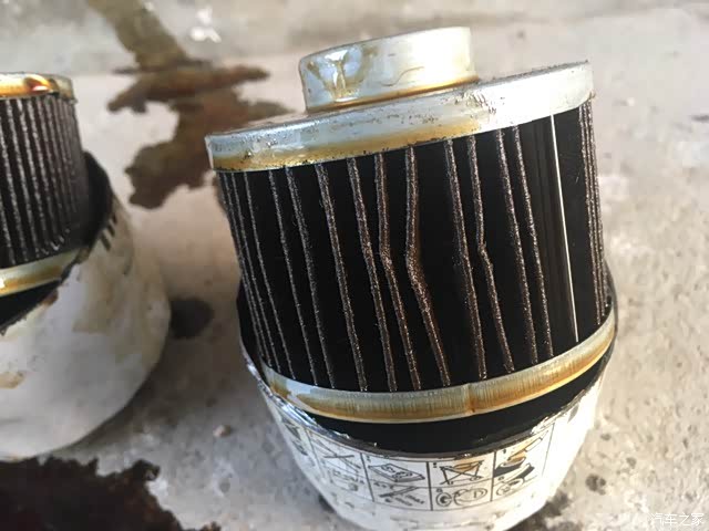

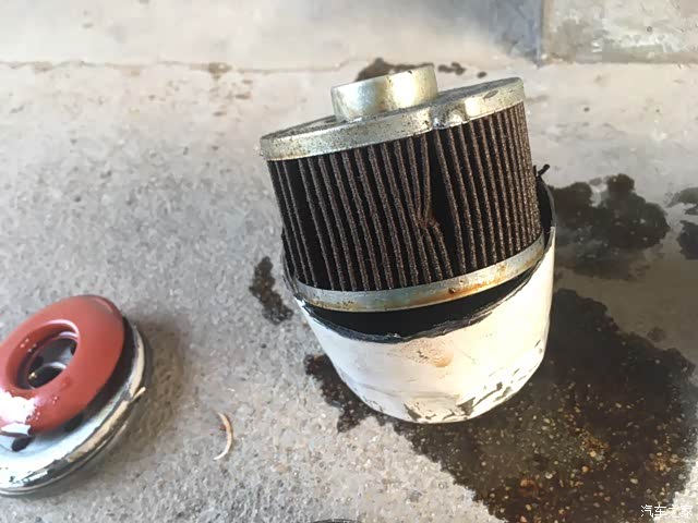

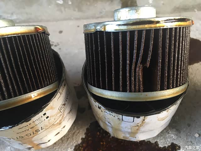

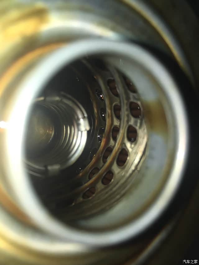

原装内芯,滤纸密
网购内芯有金属封条,与原装不同,滤纸稀些。
马勒,滤纸稀
曼牌滤纸稀,但折的深度大

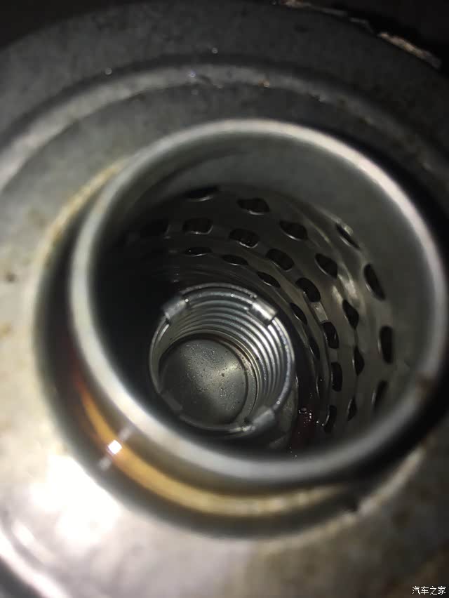

***簧未固定,内部太干净了
网购,弹簧未固定
马勒,弹簧更粗,未固定
曼牌,特殊,未固定但很稳定

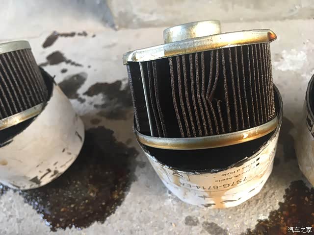

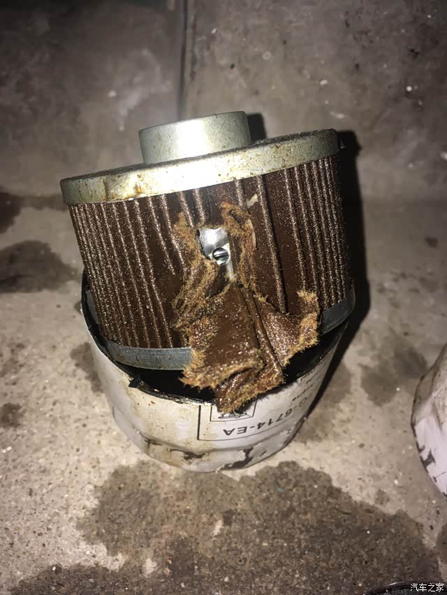

原装滤纸偏硬,一戳就破
网购偏脆,一样一戳就破
原装和网购对比,质量后面见分晓
马勒稍好一些,也破了
曼牌滤纸纸韧性好,没破

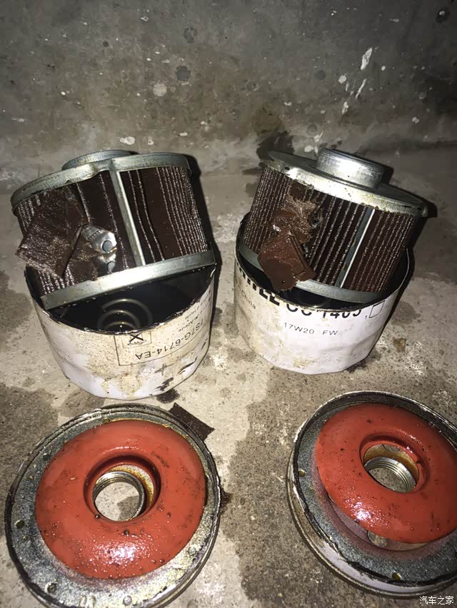

原装内部
网购内部
马勒内部
曼牌内部

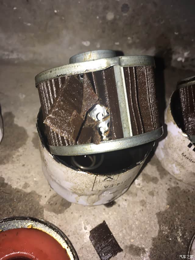

原装机滤纸,剪子剪靠扯开的
网购,滤纸真脆,剪子用力就掉下一块,与原装区别在这里。
马勒和网购一样
滤芯外观一样,剪起来感觉也一样,严重怀疑是一家企业做的
曼牌滤纸韧性十足,真厚,撕下来的。80元值的
拆解结果总结,还请大家点评了
