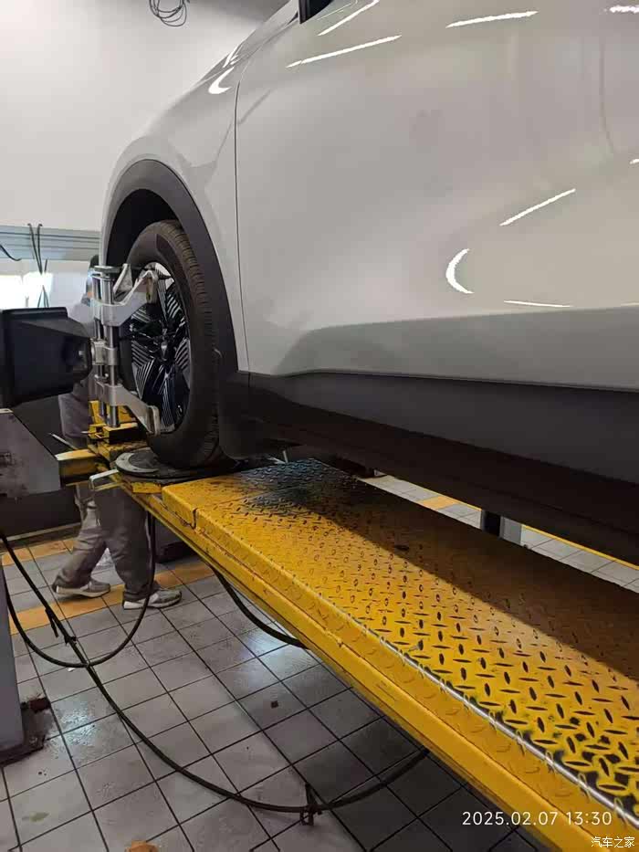

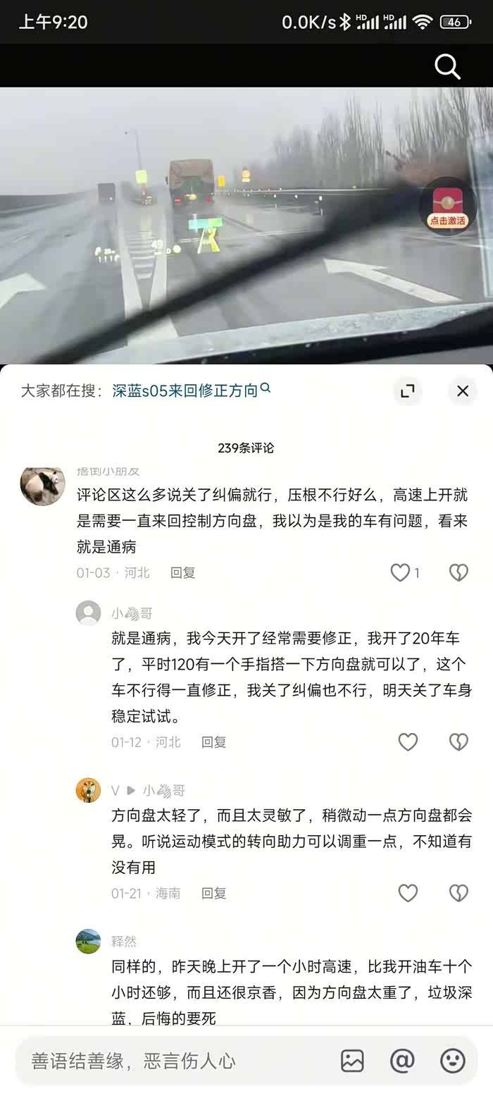

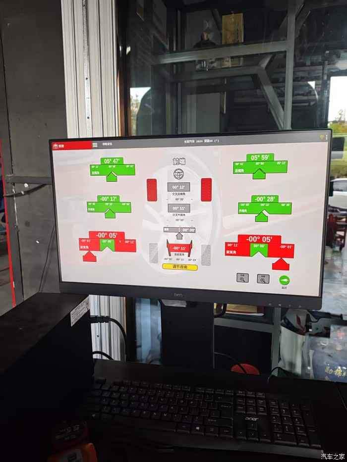

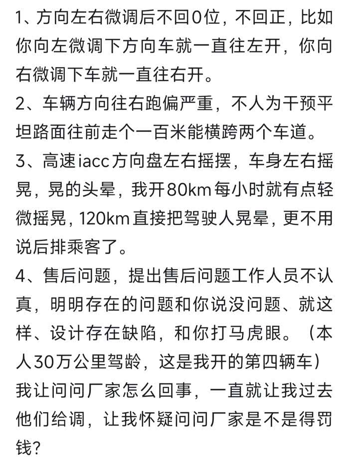

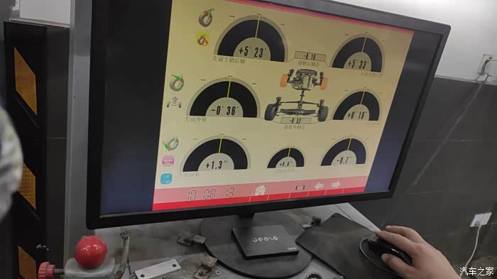

我的车从去年11月初提车到现在就一直困扰着我这个方向飘的问题,提车时是方向盘不正后来去维保中心调正了但是方向左右飘的问题还是依然存在,维修师傅给我的答复是正常的后驱车遇到路面不平颠簸是需要随时修正方向的,说的好像我没开过别的车一样完全就是搪塞,首保的时候去做了四轮定位但是问题依旧只是有所改善,网上有同样问题的车友也很多据车友群统计出现这个问题的多数是纯电18寸轮子的车,增程20寸轮子的很少有这问题,这可能就是因为纯电车头轻方向压不住再加轮胎窄一些稳定性也就差一些,再有就是方向机的力回馈不够存在虚位也有可能,反正这个问题就是个心头病就像吃了只苍蝇一样难受,开也能开就是跑高速的时候开着累啊,打算入手这个的朋友三思啊!反正这个论坛也没什么影响力都是些没营养的广告贴,我发出来也只是希望能让更多的人真正了解这个车!
