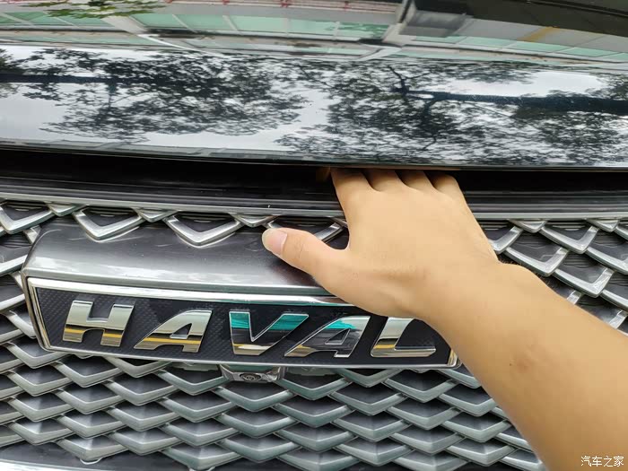

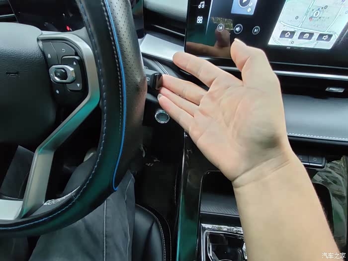

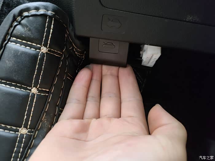

先在主驾驶左下角位置找到打开引擎盖开关,扣一下引擎盖就会起来,不过这个时候引擎盖还未完全打开,前面还要我们手动去打开,这个设计也是为了安全考虑

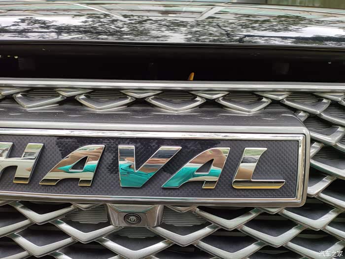

不过这个时候引擎盖还未完全打开,前面还要我们手动去打开,这个设计也是为了安全考虑,低下头能看到一个黄色的 开关
引擎盖翘起来之后我们伸手进去把这个黄色的开关往右掰一下,整个引擎盖就会打开了

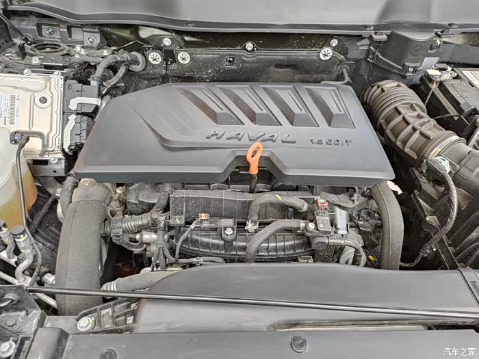

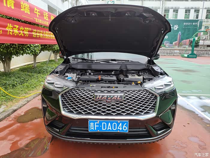

打开引擎盖后,我们就可以看见这台车的心脏了也就是发动机,我这台车搭载的是1.5TGDIT直喷发动机,马力是169匹,家用完全绰绰有余,每次打开我都会到处看看冷却液等等这些有没有少,虽然不是很懂但是看一眼总是很安心的
打开引擎盖就是这样了,唯一缺点就是引擎盖撑杆不是液压的,这个是我自己动手改装的,很简单,花了半小时左右就可以装好了,虽然不怎么开引擎盖,但是逼格得有,嘿嘿
汽车的心脏,哈弗自研的1.5GDIT直喷全铝发动机,中间有个圆扣的这个可以拿起来看机油在什么位置,一般1.5排量基本不存在烧机油的情况

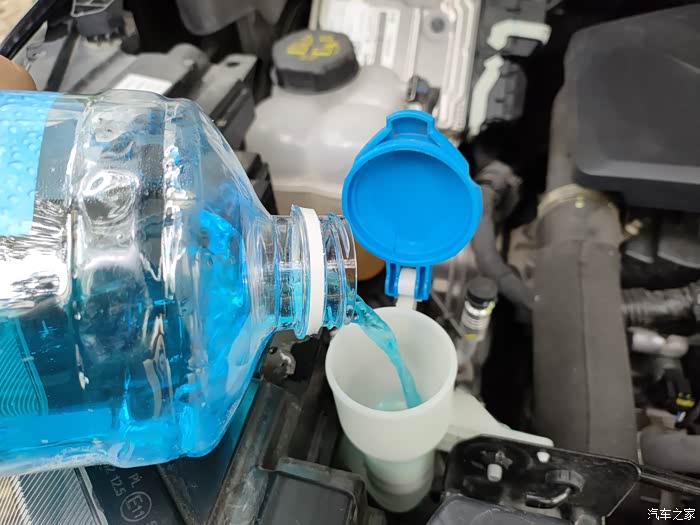

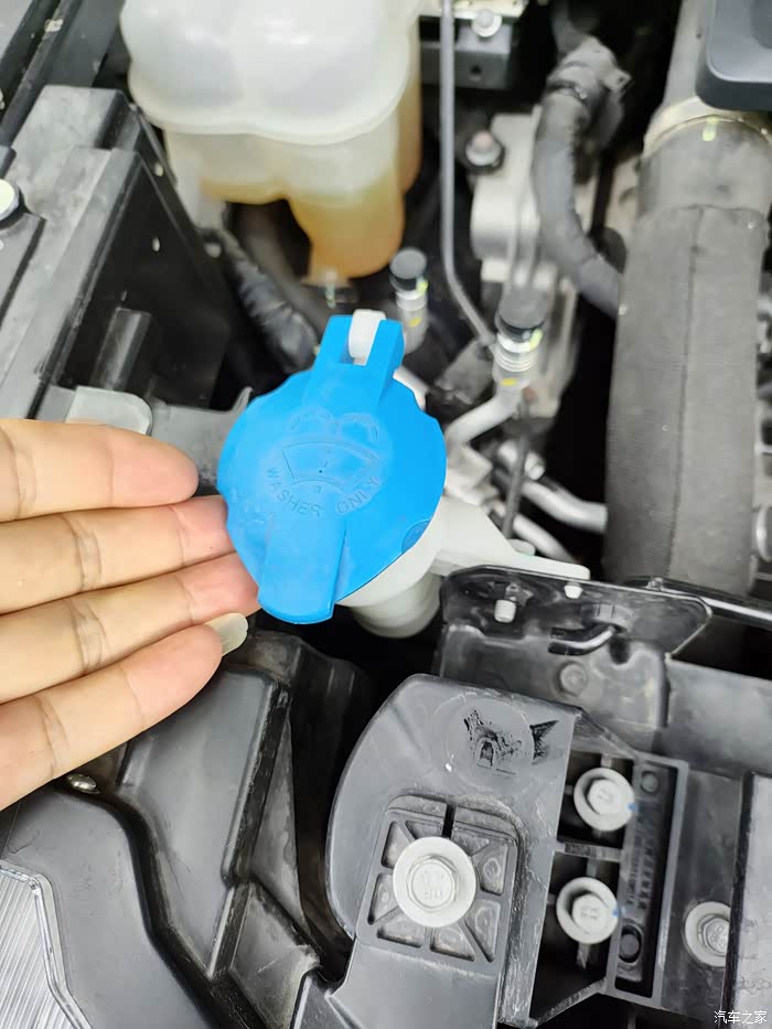

打开之后我们找到这个蓝色盖子这个这就是加玻璃水的地方,直接把他掰起来即可,车友们不要弄错了
打开盖子直接加就行,加玻璃水的时候不要太急,不然玻璃水容易溢出来洒在外面,加玻璃水我们也要根据不同的天气情况加不同的玻璃水,冬天的话最好加那种耐低温的

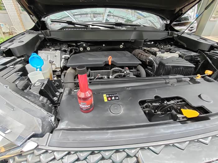

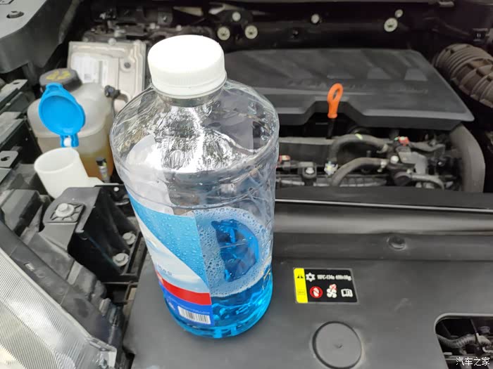

每次我加玻璃水我都会把他怼满就像这样子
这是加剩下的,基本能够加两升多快到三升这样子
每次加玻璃水我都会加一瓶玻璃油膜去除剂,去油膜效果还是不错的

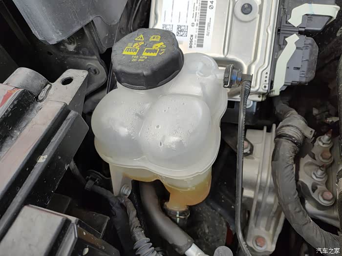

除了玻璃水之外我们也要看看防冻液有没有少
汽车的防冻液,也叫冷却水,在上限和下限之间就行,如果少了最好去4S店补加,一般都是免费的

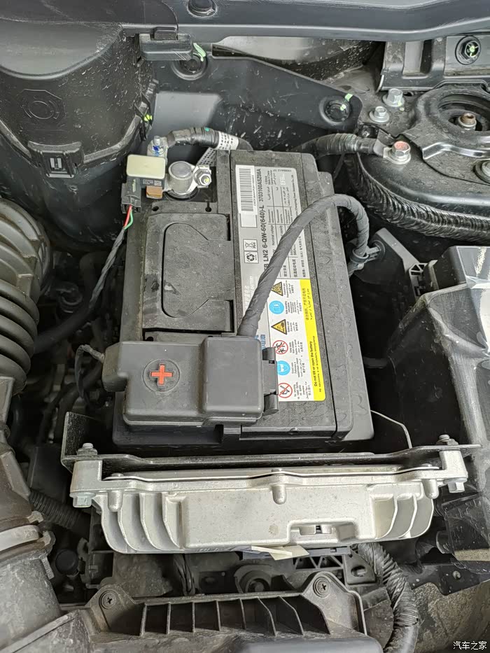

带自动启停的电瓶,一般我都是把自动启停关了的,能够延长电池的使用寿命,毕竟带自动启停的电池很贵的
