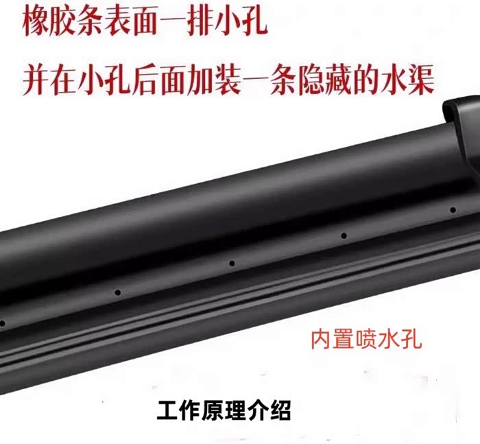

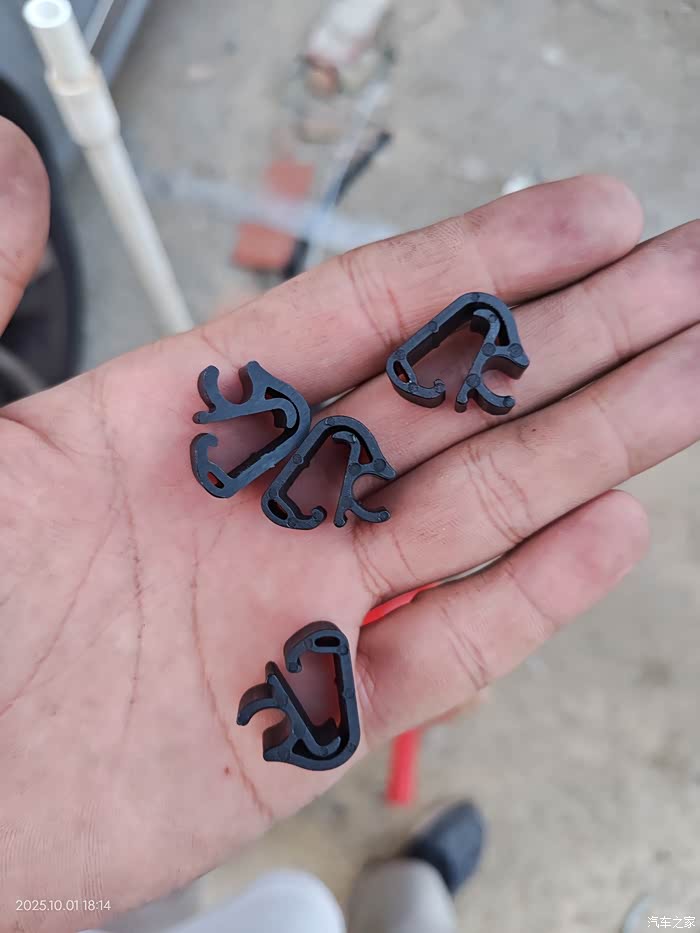

卡扣买4个

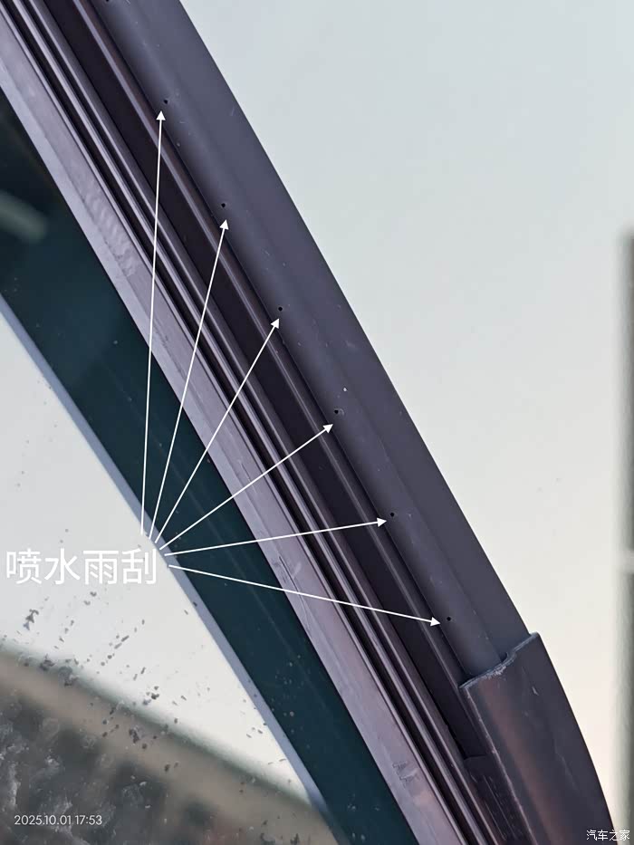

湿臂雨刮,接口类型是四合一接口,尺寸28/28就可以了。

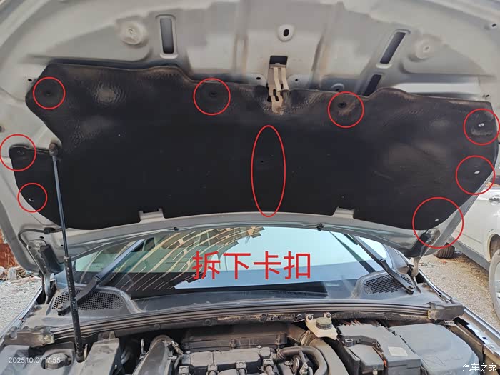

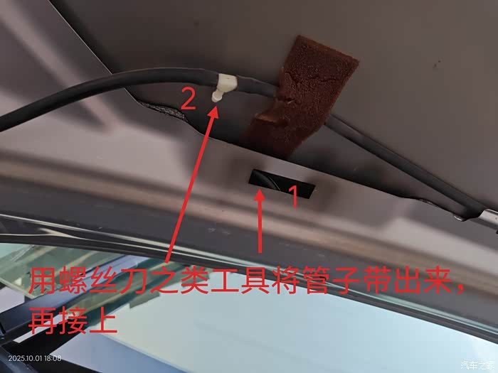

打开引擎盖将隔热棉拆下
得到一个光溜溜的盖子

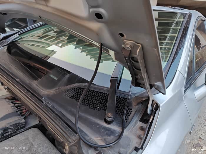

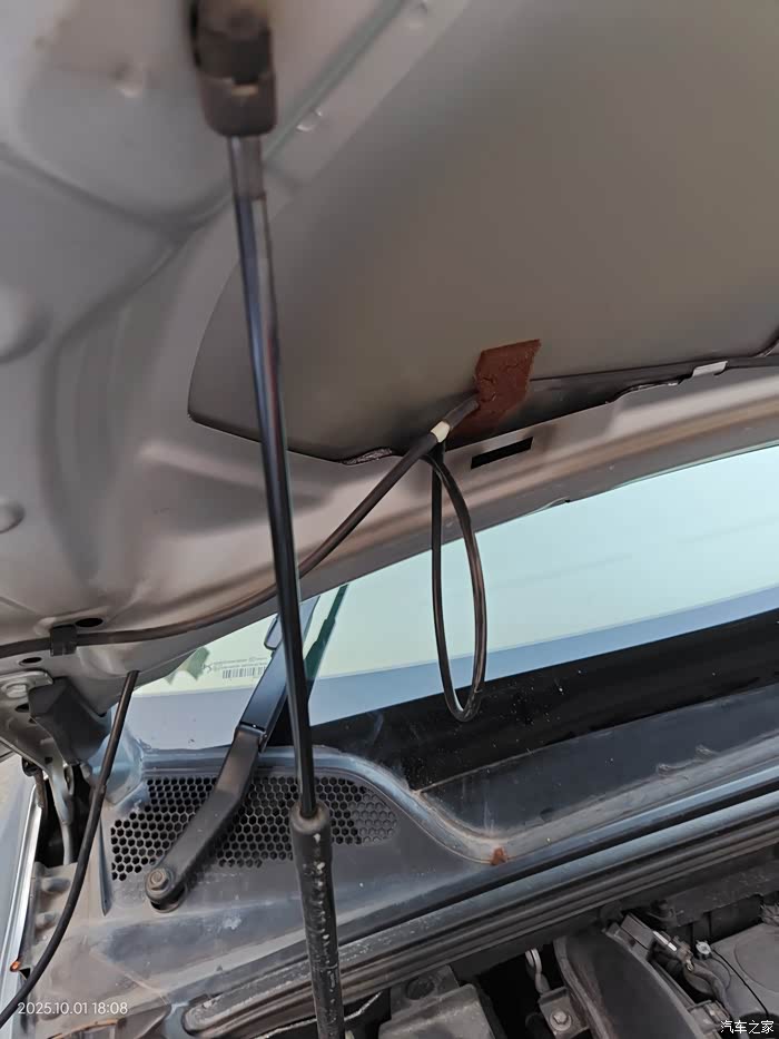

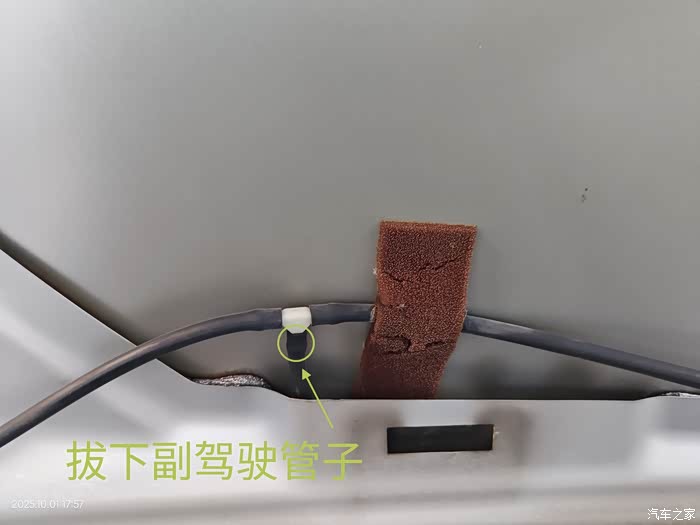

先把喷水嘴拆下然后拔下管子,直通接头不用拆下。

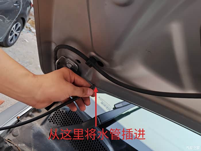

接上后将多余水管抽回

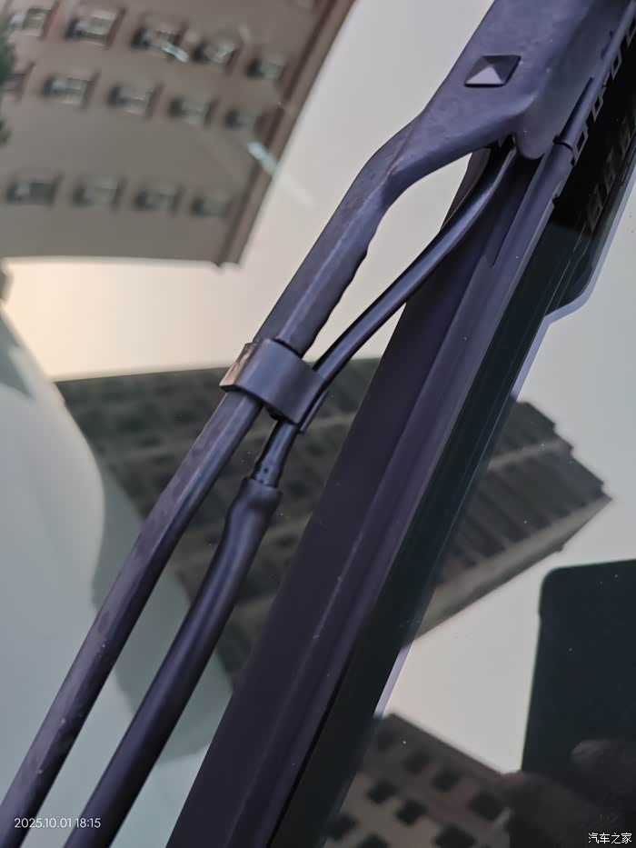

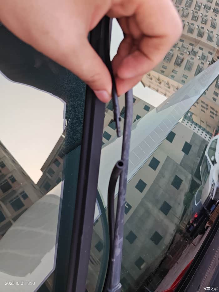

雨刮装上

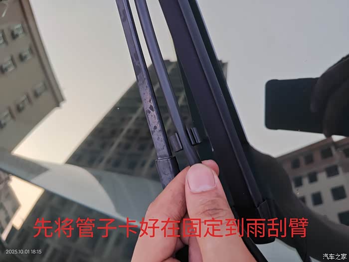

雨刮臂水管卡扣
水管接上要接好,免得脱落。

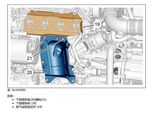

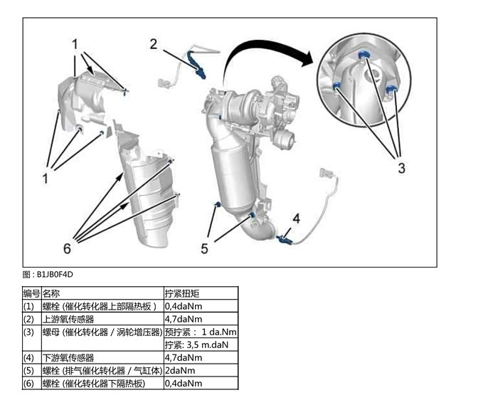

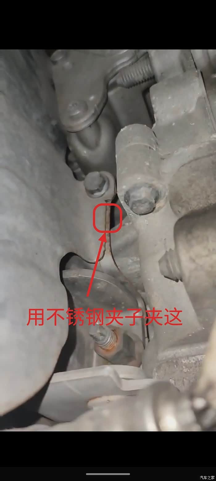

接下来就是大家都反应的涡轮隔热罩异响问题,我看过车友们的解决方案都是在涡轮哪里固定,有些能解决异响(是螺丝松动拧紧就好)有部分还是照样响,大家都觉得是涡轮隔热罩异响,有没有想过涡轮的下面三元催化器隔热板的异响?
1是涡轮隔热罩,6是三元催化器隔热板的正面
20是三元催化器隔热板的背面
就是隔热板固定不理想加上长时间地震动导致背板裂开了松动,发动机转速升到2000就出现铛铛铛响。用过电焊但是背板是不锈钢的,只能用氩弧焊机焊,发现空间不够只能拆下来焊,工时费比材料贵啊!

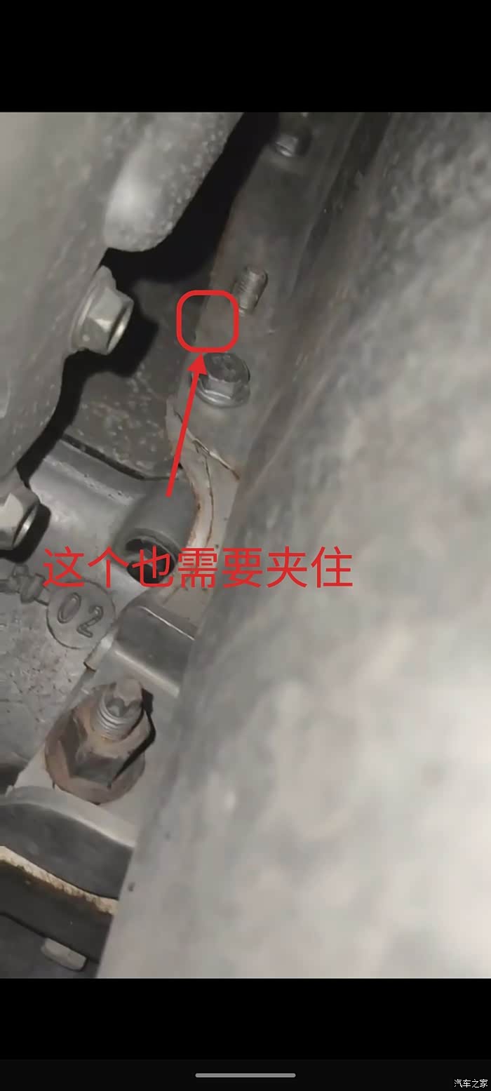

突然想到一个办法用夹子夹住松动位置
买最小的15MM就可以了
把车子升起来按图片夹住就可以,等发动机温度降下来再弄吧,现在一年多了没出现过异响,算是完美解决问题。
