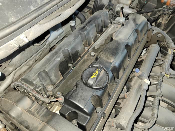

各位大佬,发动机盖附近渗油,是盖子里面的橡胶圈老化导致的吗,怎么解决这个问题,是换个机油盖就行还是,谢谢

盖垫一套解决

机油盖胶圈可以换

你这个故障要换车

你这个很象是换机油时没有注意,弄了少量油在盖子上。不象是其他什么地方漏。
2025-02-24 12:42:02
解决啥。。。
保养完喷点机头水行了,想弄的一点不渗的话,自己敢搞还行,几个油封花不了几个钱,但是找专修搞能坑是你。

2025-02-24 15:56:10
室盖垫,,冷车换
2025-02-24 16:57:39
我打开清洗干净后晾干两面打密封胶,只要气门室盖没有老化变质一捏就碎就行继续用

2025-02-24 17:17:53
机油盖我按车友说的,换过氟橡胶圈,后面绝对不漏了。但是卡的非常死,超级不好打开,有两次换机油都用钳子才能拧开。。。。。

橡胶圈老化了
2025-02-25 22:48:25
换机油盖子的密封圈
2025-02-26 13:51:24
直接换个机油盖也不贵,这个O型圈不好找

我的也是,机油盖密封圈里面缠了生胶带看看情况

应该是气门室垫漏了。

在坂东买了44*5的橡胶圈,把机油盖原车的换了,持续观察中

不见得有可能是机油和橡胶不相溶

卫生纸擦了就行了,换什么呀?渗油又不是漏油

老哥,你这个机油盖和我们原厂的不一样啊!头上有没有一个塑料黑色阀体,有条缝。原厂盖子有调压功能。
