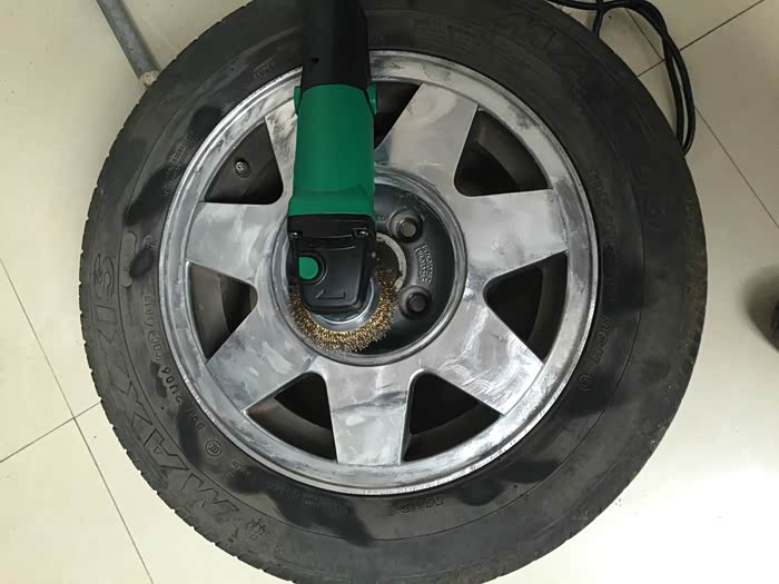

开始拆开打磨机。装上铁丝打磨。
这是轮毂没打磨之前的样子。品相有点旧。所以想着要翻新一下。
开始打磨啦。噪音很大。1000多W的。
过程就不拍那么详细啦。这是打磨后大概的样子。实在打磨一个非常的费时费力啊。慢工出细活。这样打磨我觉得很满意了。毕竟能力有限。

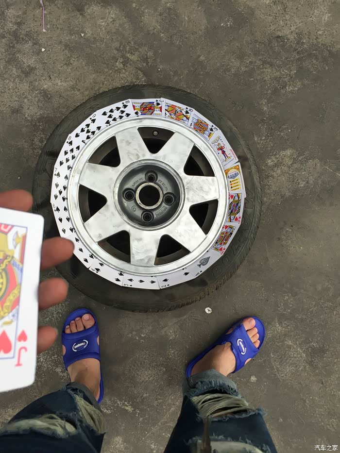

这是第二个开始打磨一半了。看得出有什么不一样的地方吗?
打磨完成。开始喷第一层底漆,喷漆过程就忽略咯。相信很多大神都会的,喷漆很简单。离得稍微远一点。多喷几层就行了。

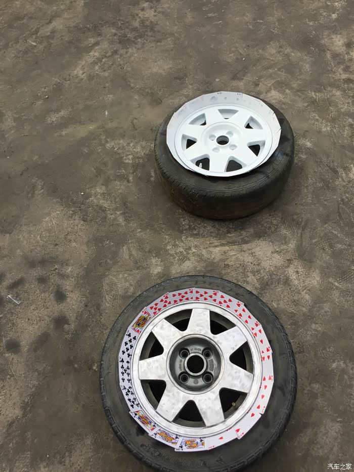

弄好了一个。还剩下第二个。

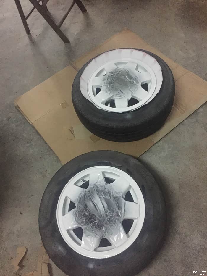

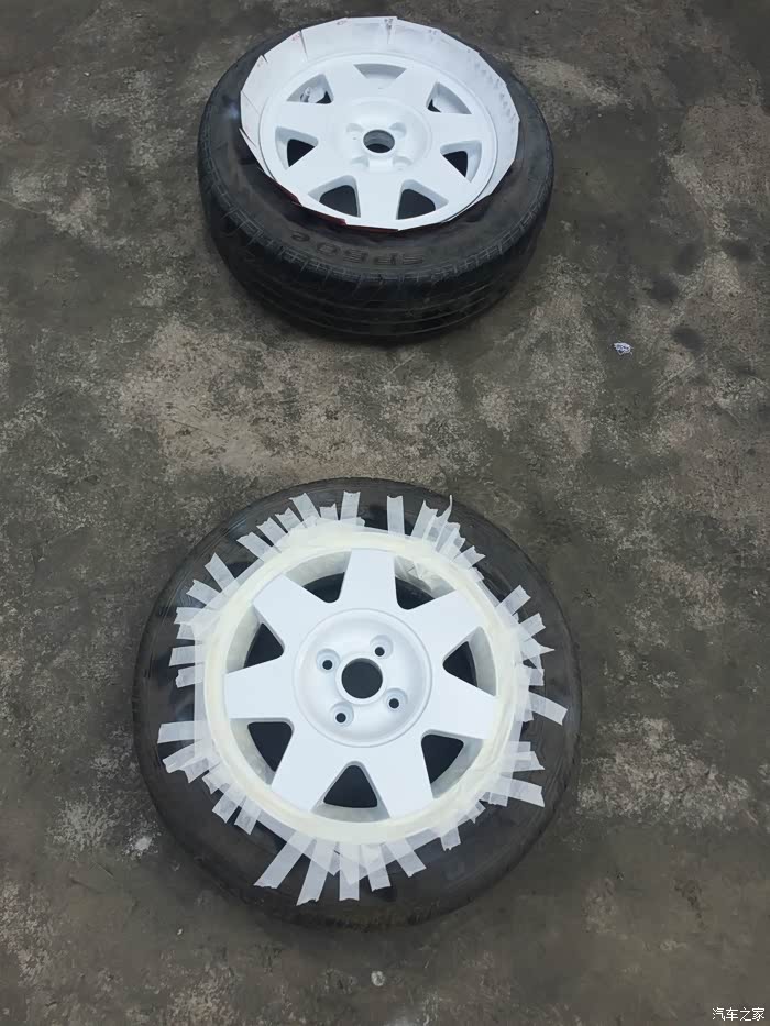

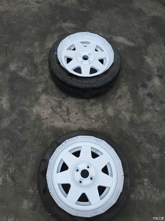

2个喷好了,这里已经喷了2层了。一个轮毂2层。

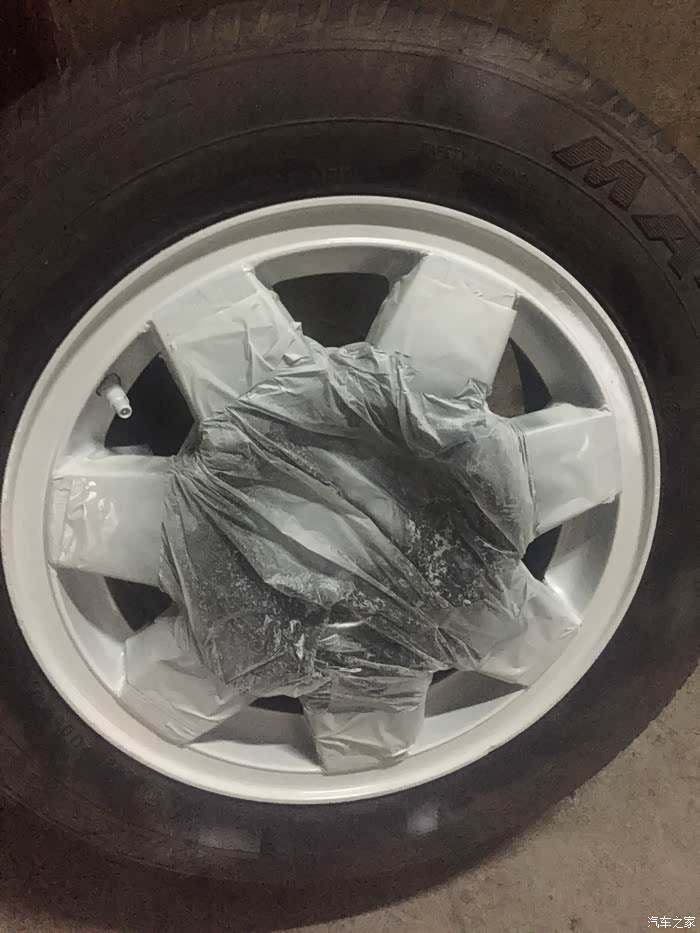

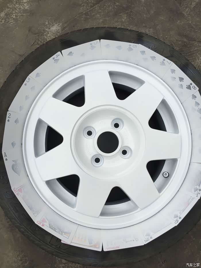

喷好了之后凉干了。开始包扎。。嘿嘿。。我觉得这样好看点,就这样弄了。
开始喷漆黑色的喷漆。有些小细节做的不够好。有些小缝隙。。第一次实在是不懂啊。没人教。。黑色也是照旧喷2层。一共加上白色的就是4层了。
拆开后。喷光漆。照旧2层光漆。底漆2层。黑漆2层。光漆2层。6层了。我觉得应该可以了。

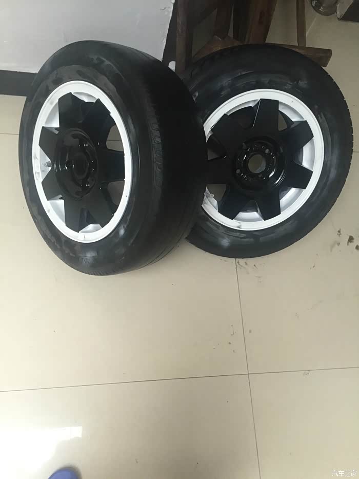

这是完成后的样子。刚喷好。由于光漆还没完全干透。所以就没拆开扑克,这大概就是这样的款式啦。谢谢大家。将就着看吧。

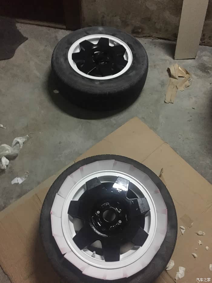

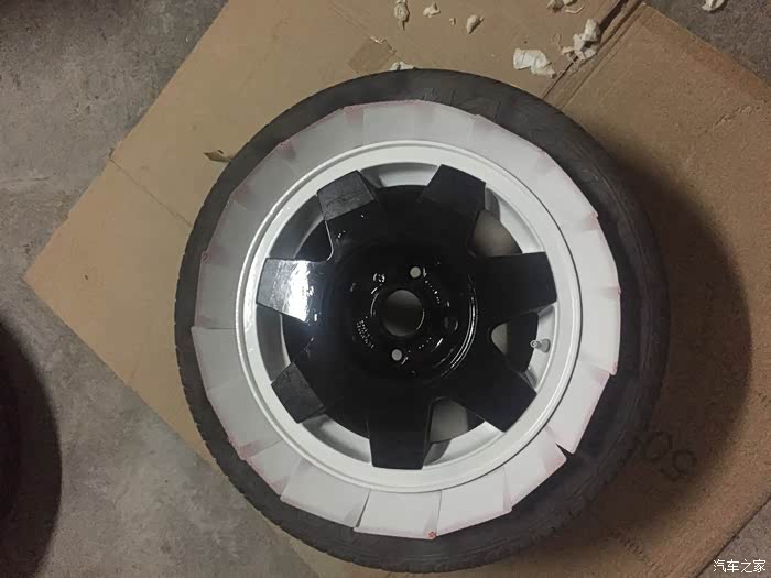

这是晾干了之后的图片。还只是一个半成品。还需要最后的白漆完美修边就可以了。

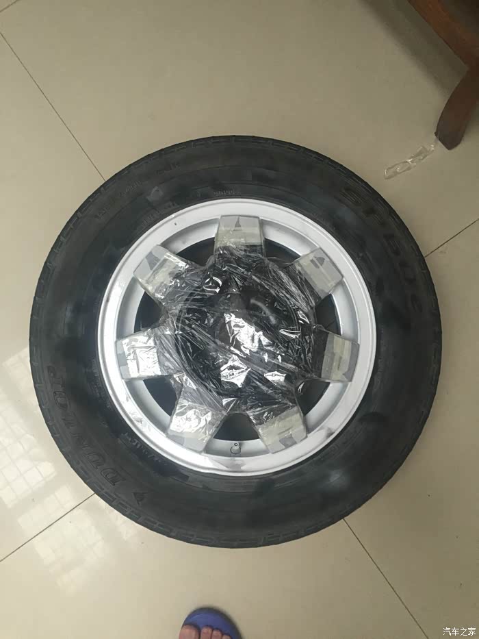

把黑色的完全封闭起来。用点耐心。慢慢的封号。不然就不完美了。
已经密封好了。开始喷漆第一次。
有一个已经喷好两次了。还剩下一个就完成了。外面下着大雨。只能在车库里喷了。真的好臭。。感觉呼吸都不顺畅了。。。

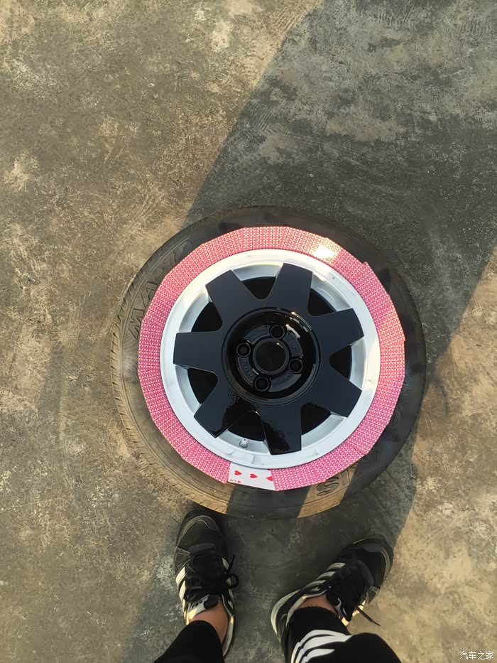

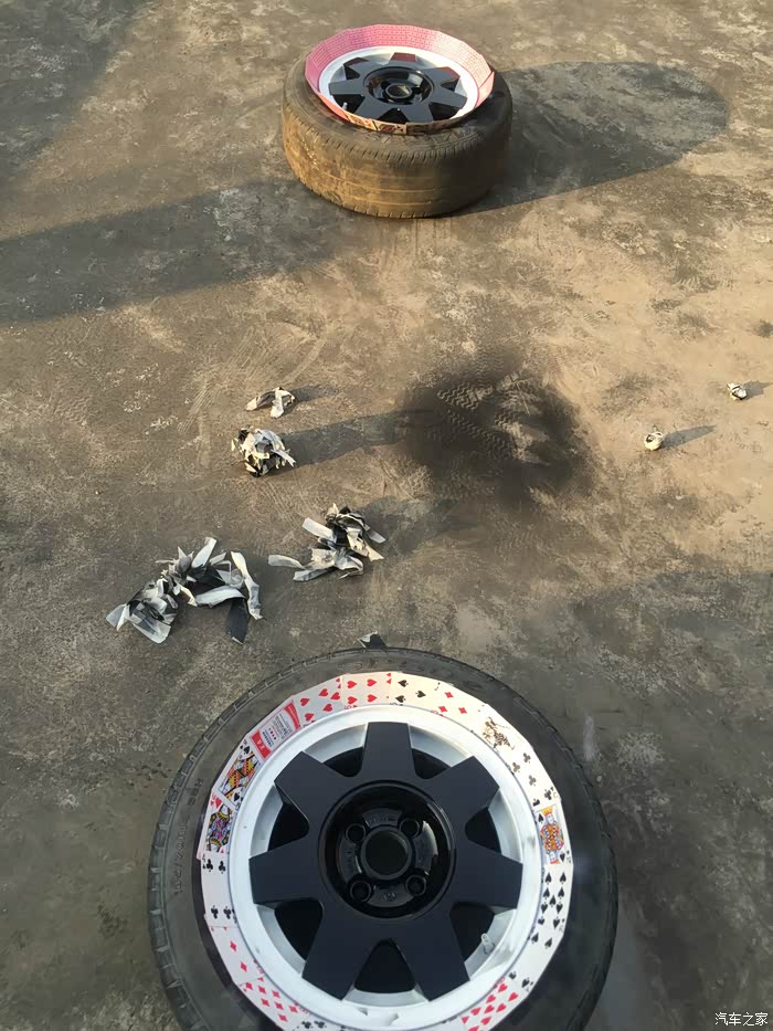

两个都完成了。最后拆开。再重新喷多一次光漆才能算完成呢。

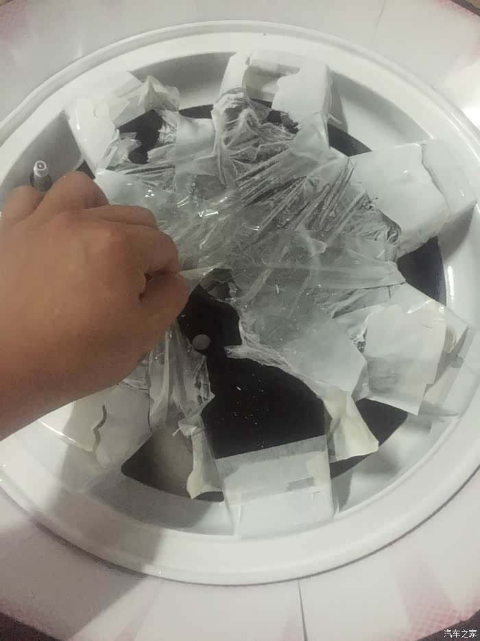

等了半个多小时。油漆开始干了。拆去薄膜。喷光漆了

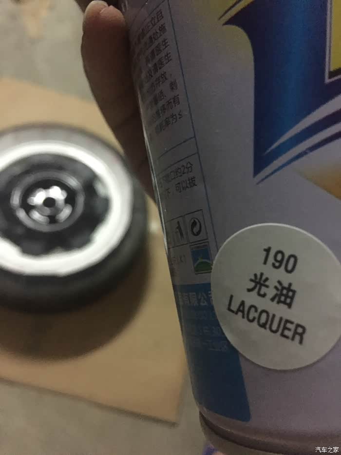

这是光漆,随便在街上买的。几块钱。将就着用吧
喷好了一个还剩一个。
对面那个喷好了。亮吧?给我实力的材料。还你一片色彩
