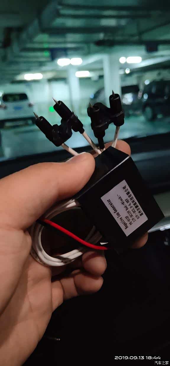

让车内空气更健康的小卫士,四钢针的负离子,也就是我们要安装的主角了。让他隐身在车内,静静的默默的工作。
一般的车内净化器,大多都是这个为主角,有好的品牌厂家,会多加一个过滤芯。价格通常在三五八百元左右。咱车内的有过虑芯,所以工作的原理与大牌厂家是一样的。

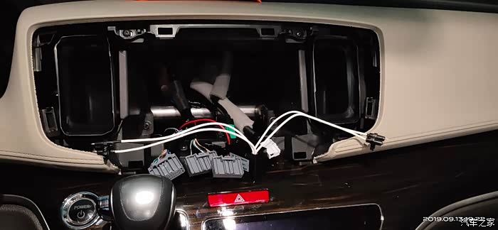

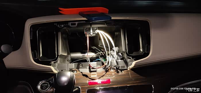

屏的右下方,有个小凹口。撬开,可得注意力度,要不,你会后悔的。
出风口,我一直以来,所有车的安装位置,这里够隐密,不影响车内整体,也更容易让离子扩散到车内。

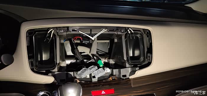

中控两边的风口,一边一组。
固定模块,接好正负线,ACC取电的。
一边一组离子头。正好线够。固定钢头,装回显示器面板。

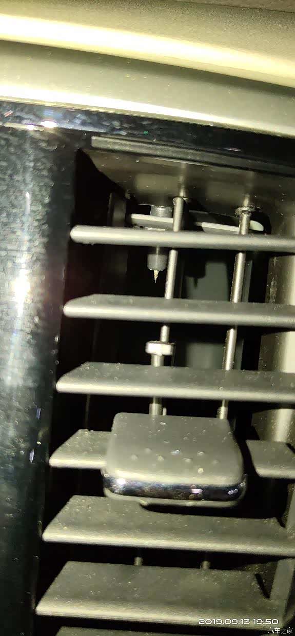

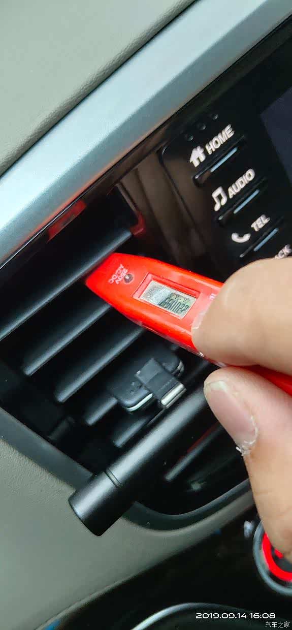

安装完必,哪能看到安装过负离子呀,够隐的吧。
近观打灯细看,里面的就是释放器。

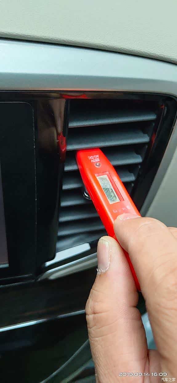

左边的释放器,别小看这玩意,电压可是会吓到人的。
工作时的,220V电压都能点亮,不过放心拉。这玩意就跟打火机的电子是一样的。只是让人麻麻的,爽的不要不要的。
右边也是220.工作正常。一开空调,就会吹出负离子,可以改善车内空气质量,我们也就安装完成了。

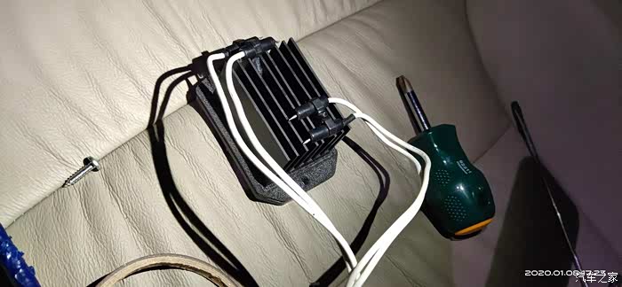

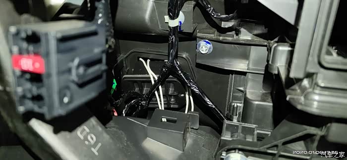

负离子模块安装位置改进。
这个就是要安装模块的地方,黑线后面的地方。可以让车前面的风道都可以出负离子,比之前单一的中风道要完善很多。
这个东西是空调风扇傍边的通风道中的一个梳风块。安装在这个位置,是目前可以找到最好的方案。
风机边上的安装位置,空间很小,安装不是容易,需要耐心。
这是我现在能找到最好的位置了。至少可以车前风口都有负离子随风出来。不像之前只有中置风口才有。
