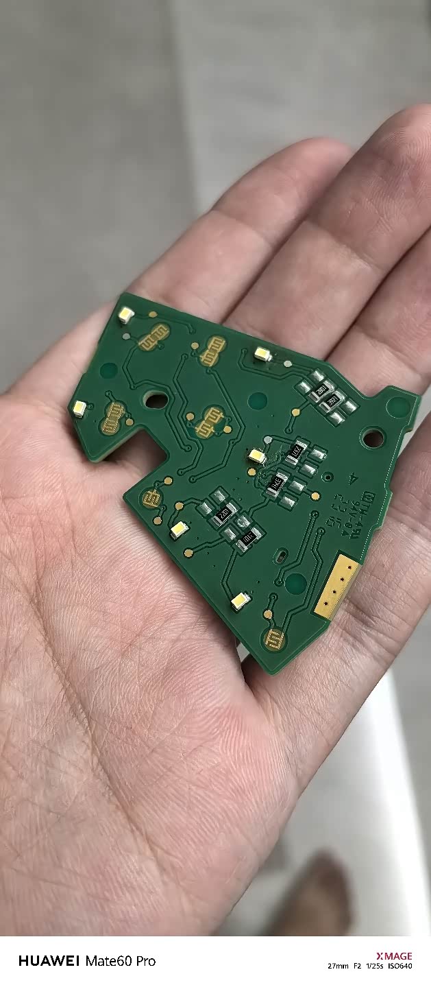

论坛车友渐渐少了,想必大家很多都换车了。我的车今年是第七年,多功能按键右边背光黑了一个,拨杆上键也接触不好了。看了车友用铅笔屑和wd40清理的,当时可能有用但是不持久。咸鱼买拆车的按键电路板150块左右,也得拆方向盘。我就琢磨着拆开折腾折腾,既然都拆开了那就把led也尝试换一换。(有折腾精神和一定动手能力的欢迎交流,一般车友还是建议找维修师傅哈或者咸鱼买一个备件比较方便)

上夹具开始更换6个led,保证右边模块发光的一致性。虽然只坏了一个,但还是把六个全换了。
led用了7年也有衰老,索性一起换了。现在后悔左边的按键没有一起换掉。
0805led分正负极,贴片有缺口的为负。有不懂的可以留言我提供技术支持。
换好的led展示,顺手把镀金触点用擦一擦(卫生纸粘沾精密电气清洁剂,或者粗糙的纸直接擦都行)
按键一侧忘记拍照了,可以用铅笔涂一涂按键触点。石墨导电简单易得。
黄色的为镀金按键触点,led注意极性
换好装车,新led比较亮。我用铅笔在各灯珠上涂了一下降降亮度。
一次点亮
安装恢复的效果。实际肉眼看,右边的还是亮度略高,色温也比原厂低一点(原厂更冷色)。但是话说回来,即便买一个拆车的,因为使用时长不一,批次不一,实际装车可能也不保证看起来完全一样。
整体还算满意,重在动手折腾
自己动手还是有技巧也有风险的。有想法自己弄的欢迎交流,免费技术支持。哈哈!
最后物料总成本25块,齐活,收工。
