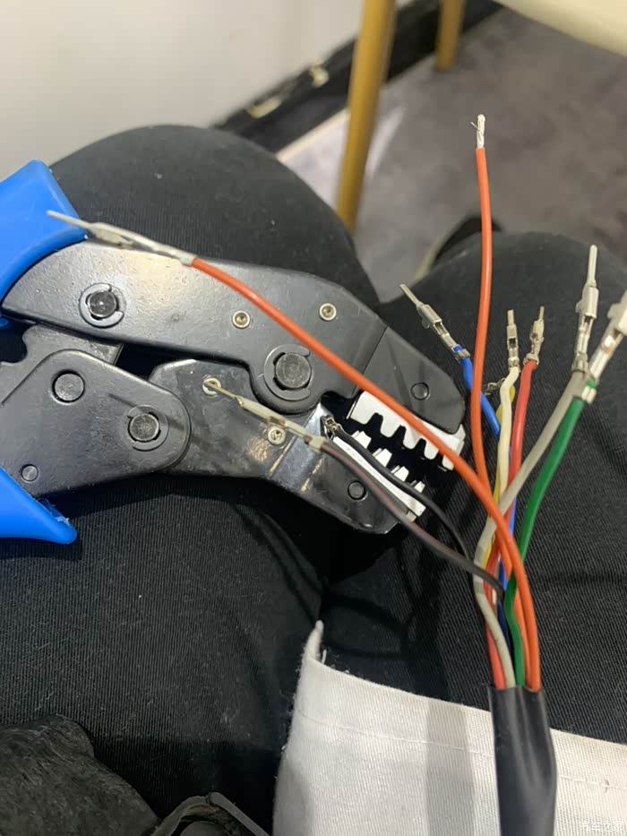

闲来无事,升级了一套原厂的电耳
买的原厂半总成,拆开移植,比总成便宜点
到货

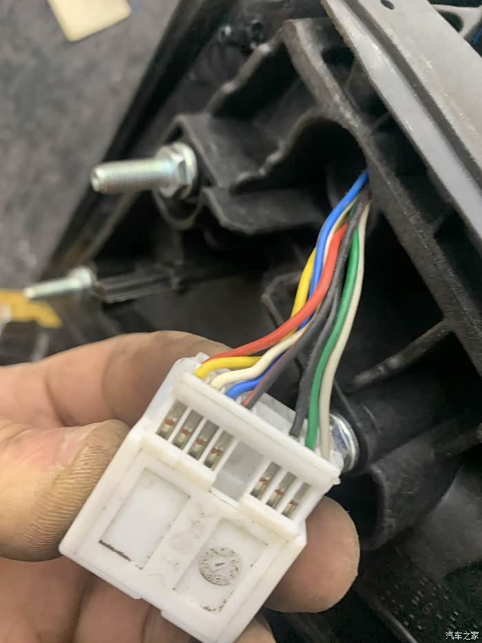

退端子

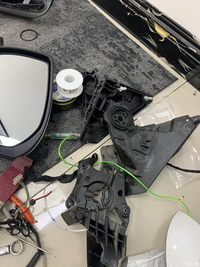

打端子,我这个还有个后视镜照地灯

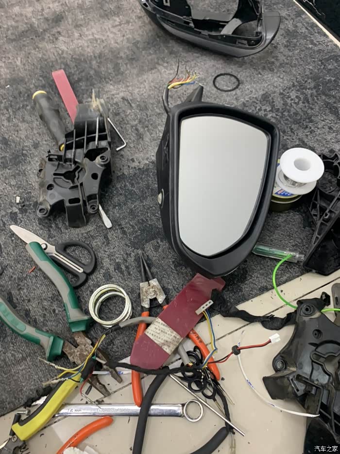

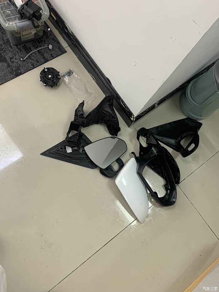

分解

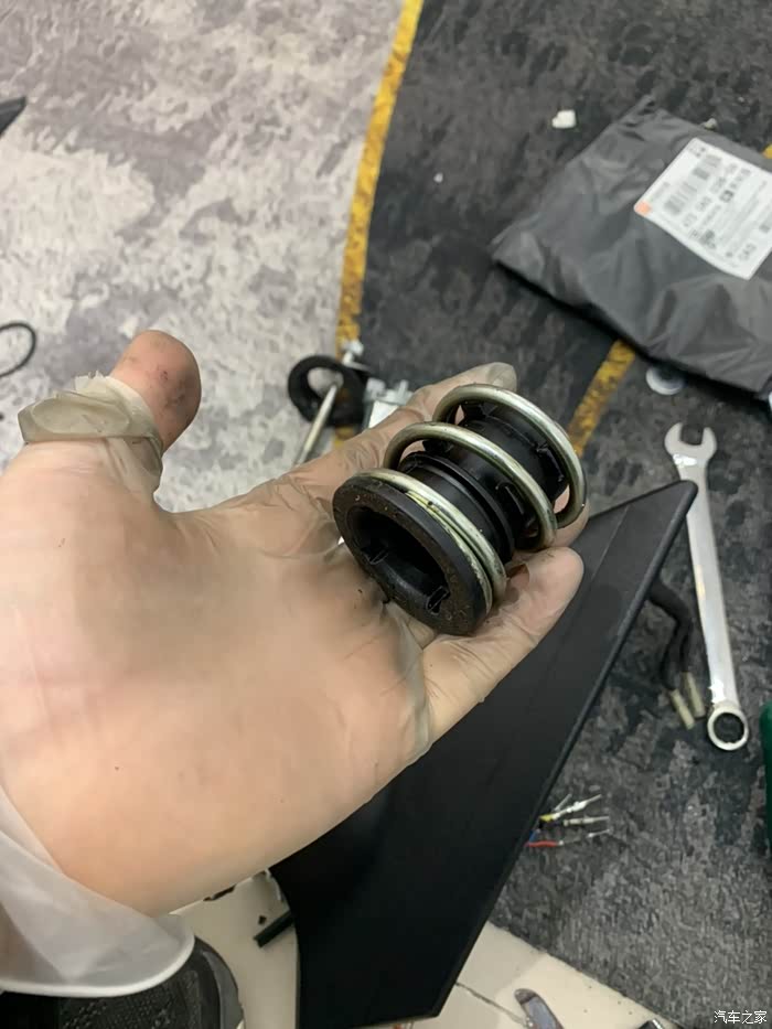

原车低配大弹簧
组装

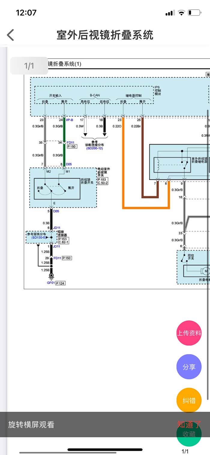

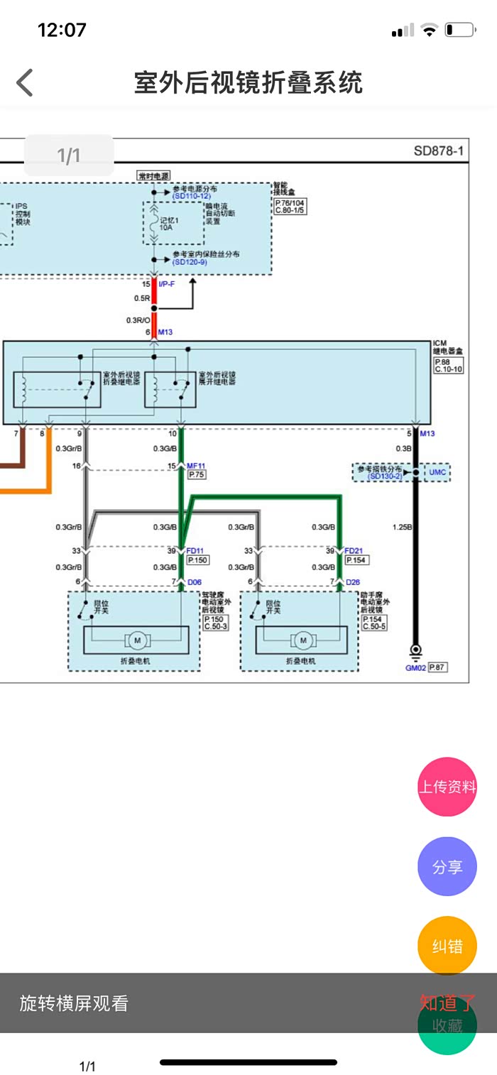

电路图
电路图

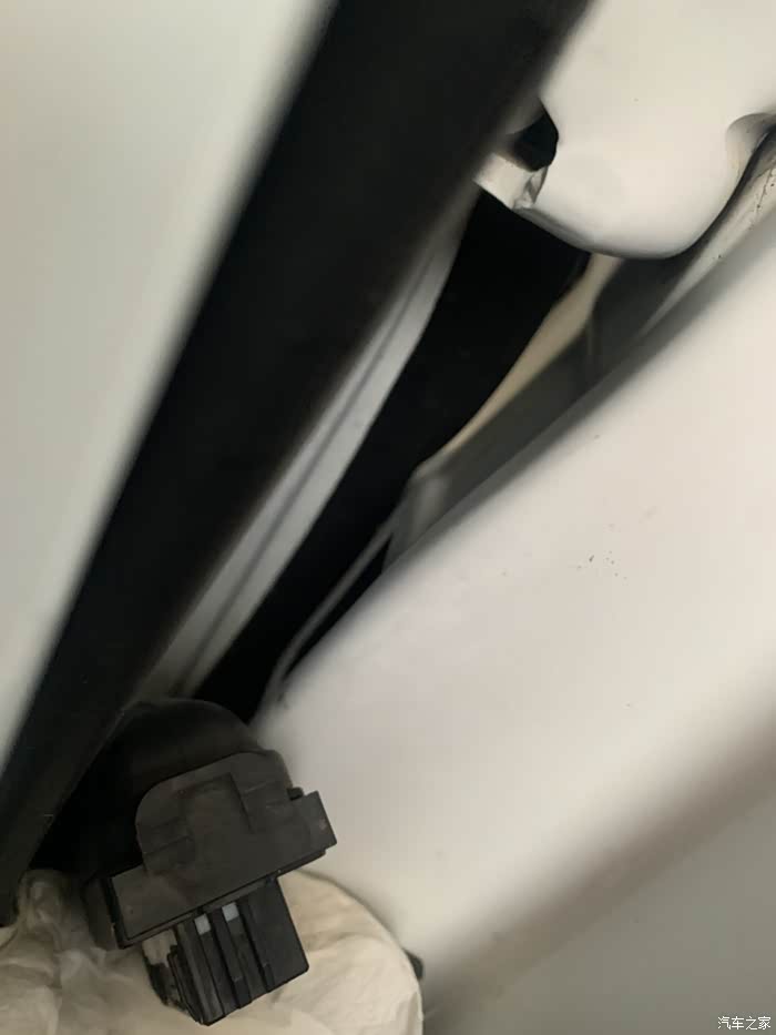

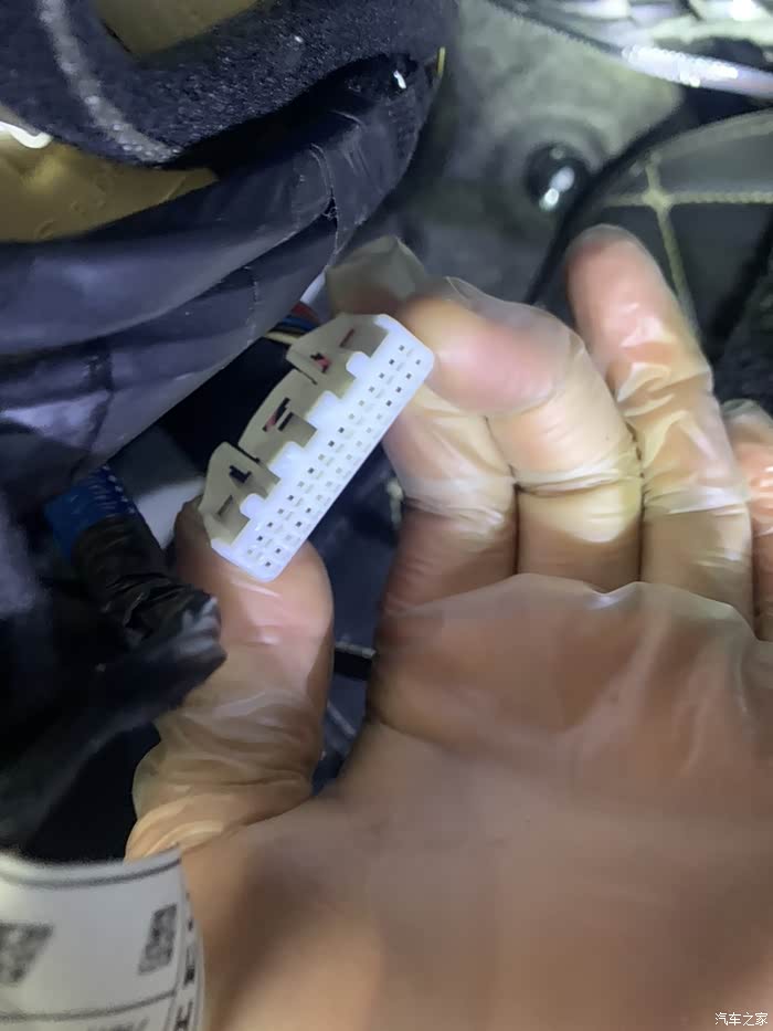

原厂保险丝盒补端子
这里面插头比较难拔
门外侧的相对来说好弄

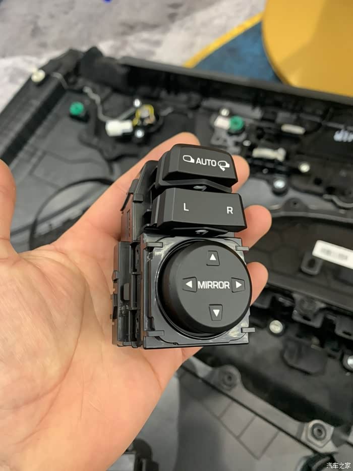

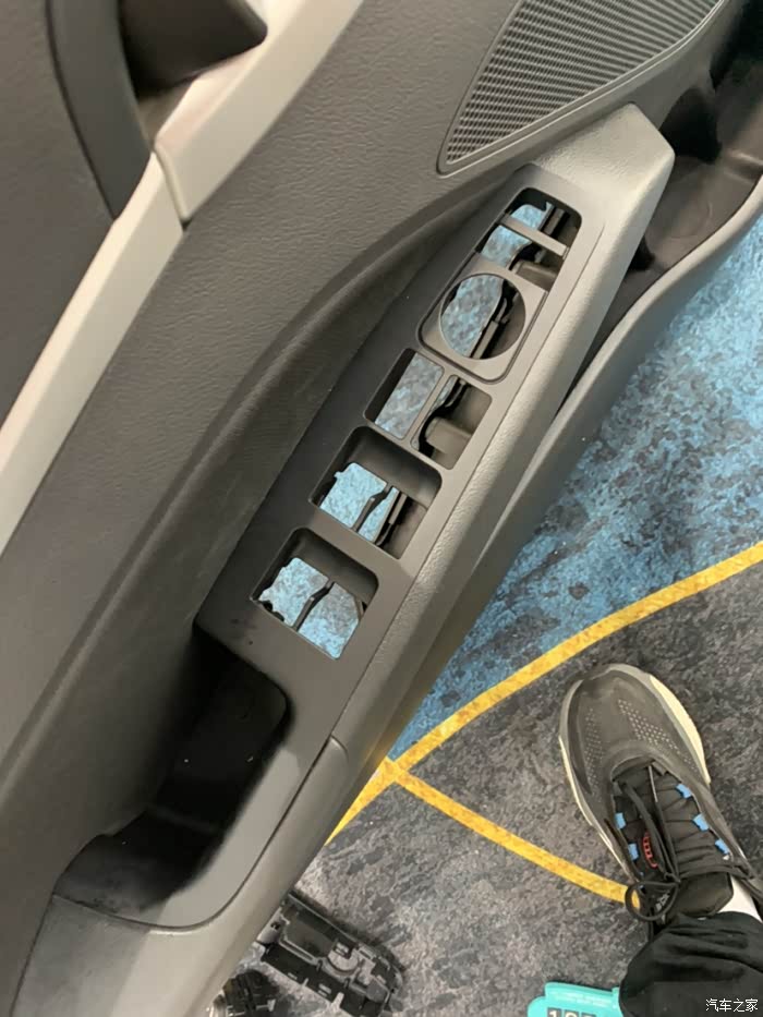

高配面板
高配原厂电耳开关
完美

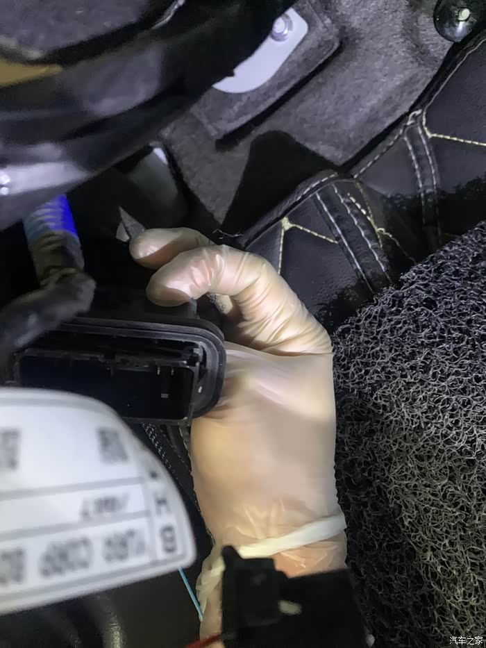

继续补端子
补后视镜折叠电源端子
绒布胶布裹好
搞定,太冷了,过程比较复杂,图片拍的不多,就简单分享一下吧

2024-02-17 18:47:51
Hello,你这车门连接处怎么插线的
安徽
2024-02-19 08:49:14

广东
2024-02-22 16:05:35
那个弹簧柱子怎么拆下来的?我当时搞了好久搞不定,然后把模块退了
