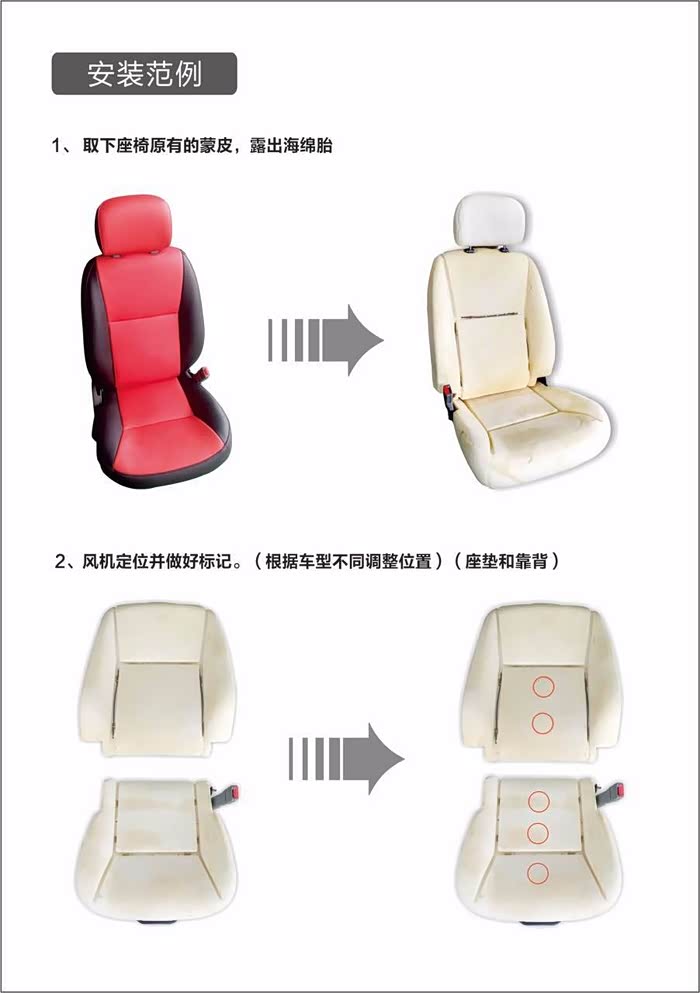

第一步:取下座椅原有的真皮,露出海绵
        定位风机的位置并进行标记(根据不同车型而定)靠背和座

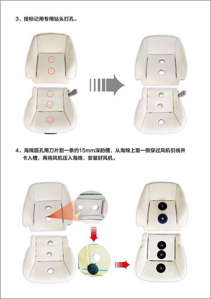

第二步:按前面标记的风机位置用专用钻头打孔
       海绵孔用刀片割一条约15mm的深槽,从海绵上面一侧穿过风机引                     线并卡入槽再将风机压入海绵,将风机安装好

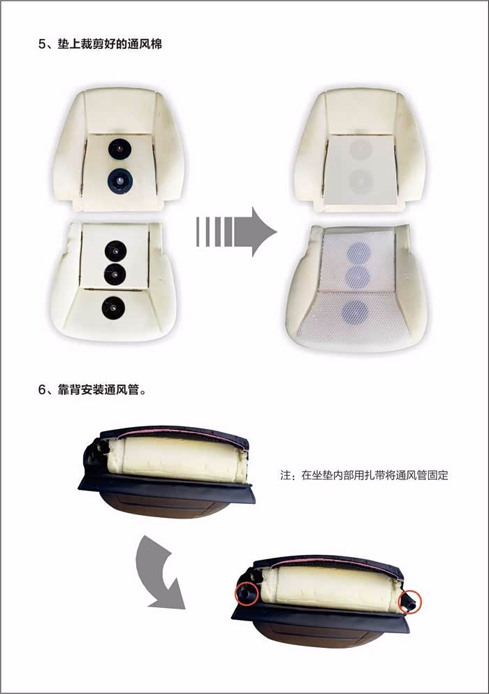

第三步:将通风海绵裁剪后垫在风机上面
        再靠背处安装通风管

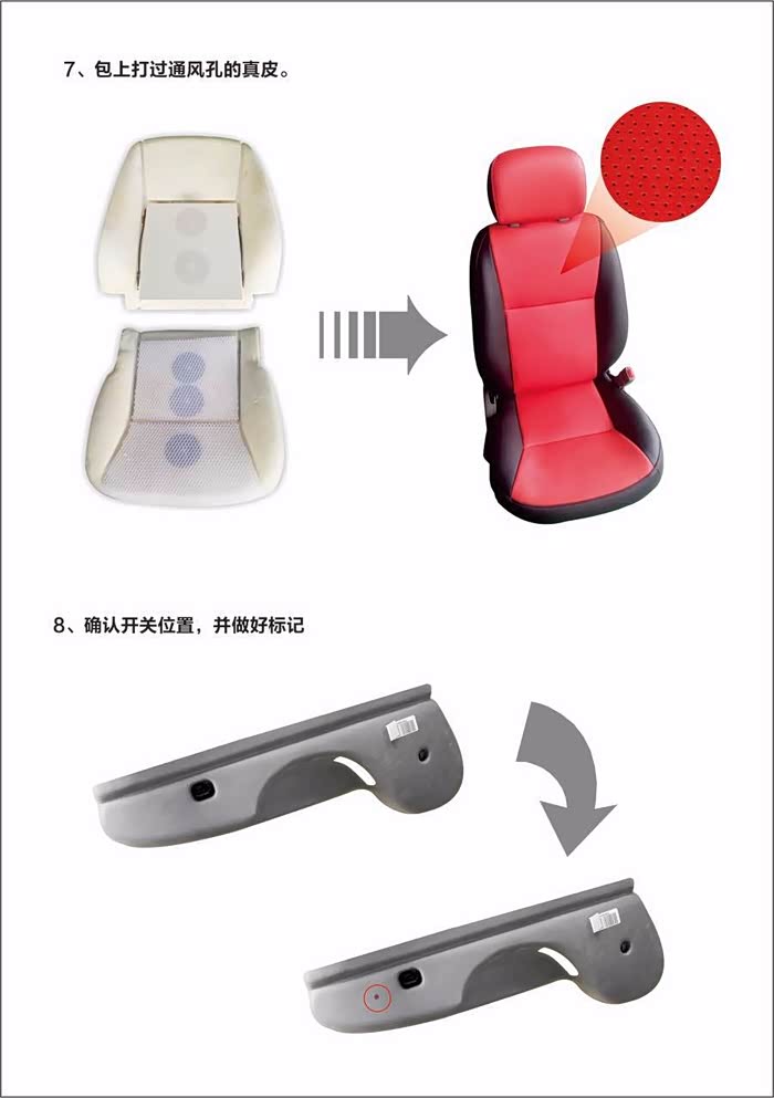

第四步:真皮对应风机位置需要包上带通风孔的皮子
        在座椅侧挡板位置确认开关位置并做好标记

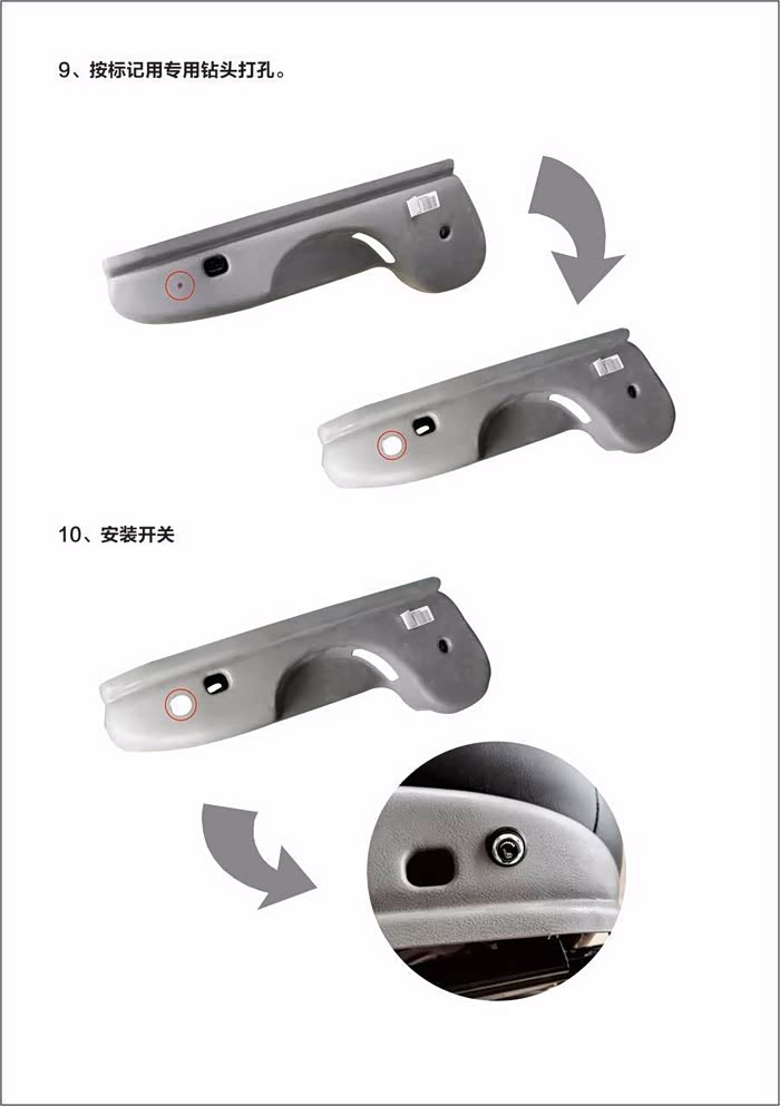

第五步:按之前标记在侧挡板采用专业钻头打孔
        将开关安装好

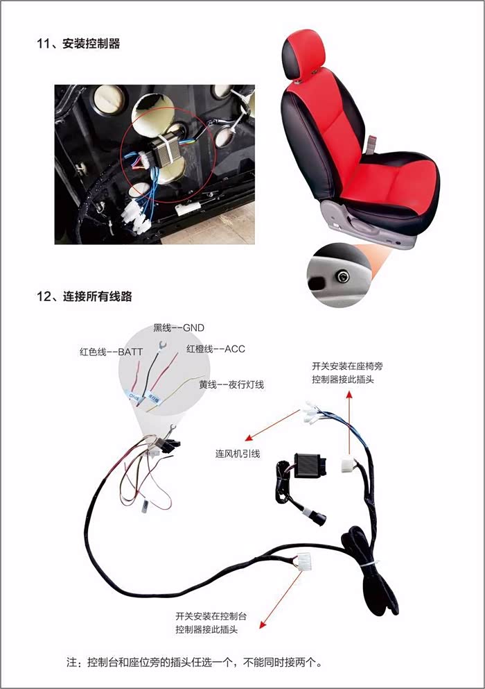

第六步:再座椅下方将控制盒安装好并用扎带将控制盒固定
        连接所有线路并安装好座椅
