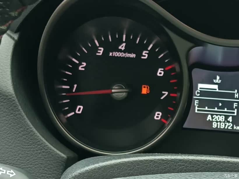

我的海马s5,油亮低灯一直亮,加满油也亮,汽油量不显示。续航不显示。怎么回事?有遇到这个情况的吗?

你这海马S5的情况,肯定是油位传感器出问题了。可能是传感器坏了,也可能是连接线路断了或者接触不良。另外,仪表盘故障也可能导致这种情况。你先检查下传感器线路,没问题的话就去汽修店,让师傅好好检查传感器和仪表盘。

基本就是油位传感器出问题了,或者是他这个浮子卡住了,这个需要把汽油泵拆出来检查看一下,因为他们都是一体的

你好,这个故障现象都是属于我们这个燃油箱里面的液位传感器,也就是油浮子出现损坏引起的这个故障现象出现,导致我们这个油表不显示续航里程不显示,以及仪表里面燃油液位过低报警灯点亮,
解决问题的话,我们需要把燃油泵总成拆下来,然后进行单独更换一下燃油液位传感器就可以解决这个问题,
更换燃油液位传感器,参考费用价格是在150左右到200块钱的费用解决问题。

这种情况一般是油箱传感器(浮漂)有问题了,更换后还是加满油显示不满格的话,就是表有问题了,只要更换解决!
