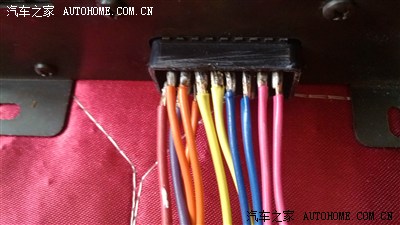

功放供电应该找到了:14针大插口中的12(接ACC点火开关,就是控制线)、13(GND)、14(电源12V)

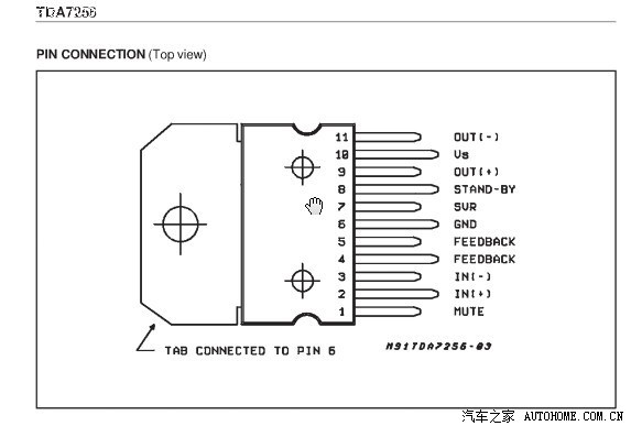

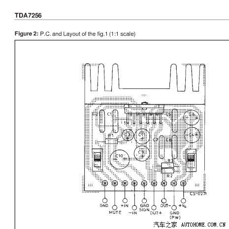

上图功放TDA7256的输入输出看懂了,其他的不太懂,呵呵呵

如果下面的图你能看懂就容易了,单路输出,找IN输入,OUT输出的对应线路

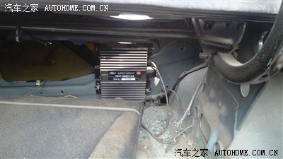

今天淘到一个1993年福特装车的JBL汽车功放,不知道怎么接线。
太郁闷了,求哪位好心的大侠指点。

一、原车位置,主要是看到JBL这个标志,才眼前一亮。碰到宝贝了!

五、接线口外观

六、接线口,大插口和小插口。呵呵呵

这么在插座上直接焊太危险了,稍有松动就会短路,烧功放倒在其次,弄个汽车自燃啥的可就。。。
可以买点热缩管,每个线头上套一截,可保万无一失
