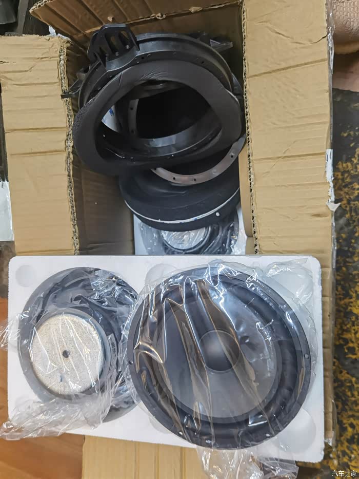

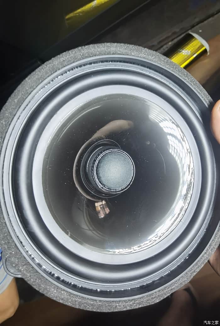

本来考虑拆车喇叭,但是真伪难辨。后来决定用惠威,考虑了一下喇叭的匹配度(更重要的是穷)。还是选择了之前一直用的银笛喇叭。虽然他不出彩,但是便宜啊。效果也能接受。
车机功率未知,查询了一下没查到多少。预估18-25W的功放输出功率。我比较喜欢听人声,所以和之前一样还是用了羊毛盆的喇叭。喜欢动次打次的哥们可以选陶瓷盆的。更带劲。

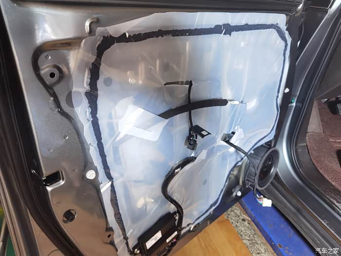

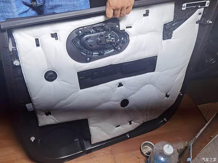

货一到期,还是找了老地方的哥们帮我拆了隔音和喇叭一起搞一下。拆开车门看了下喇叭感觉这次喇叭换对了。

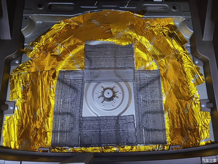

车门就一块隔音棉。让师傅贴上了一层止震板,加了一层隔音棉。

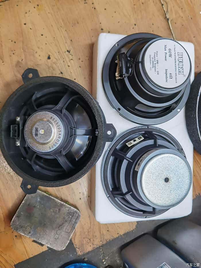

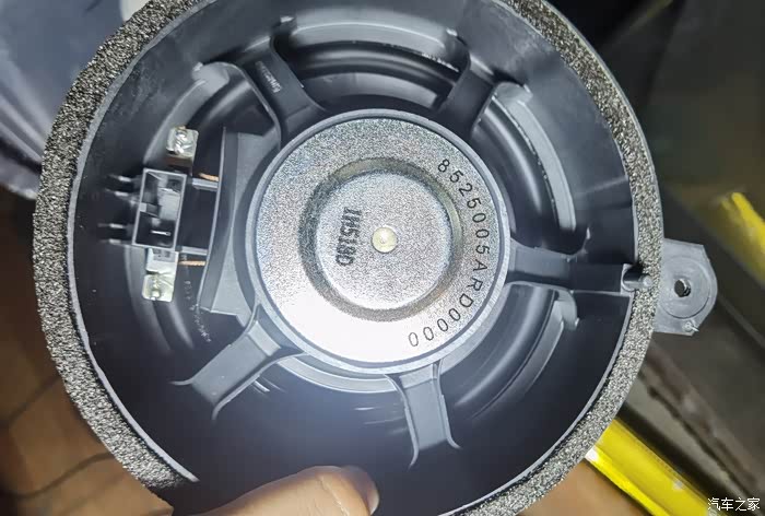

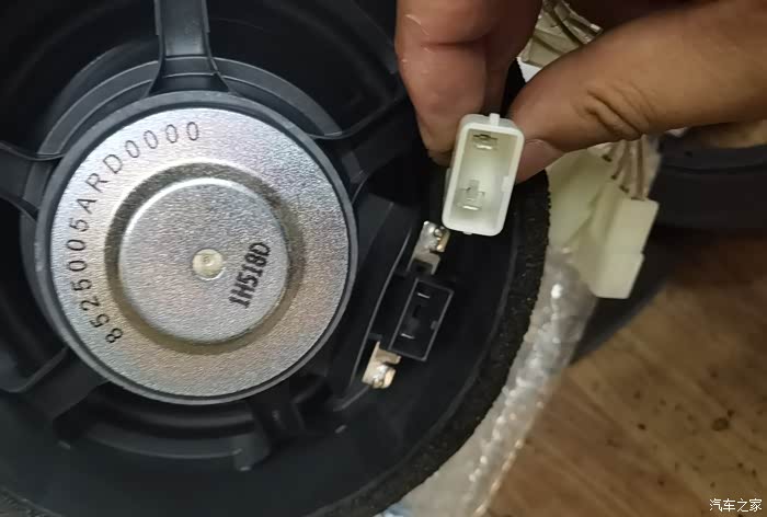

原车喇叭用的是pp盆的喇叭,单薄的不行。用了专用转接口无损对接。广汽的安装支架也是直接用上了。
原车高音听着还行,就没去动。前门换了2个中低音喇叭。后门换了2个同轴喇叭(说是同一厂生产的,但是不是银笛品牌)。
一下午装完。试听非常满意。人声有磁性很多。鼓诗里面鼓面的震动这些细节全部可以听出来了。但是功放有点推不动,音量要开到60-70%。2欧的高音和4欧的中低音搭配估计不行,过几天空了还是换了高音在试试。

止震板也是聊胜于无,随便贴贴。
