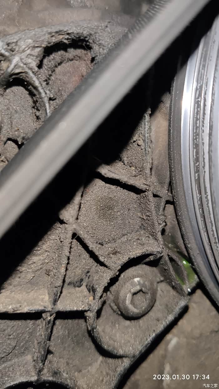

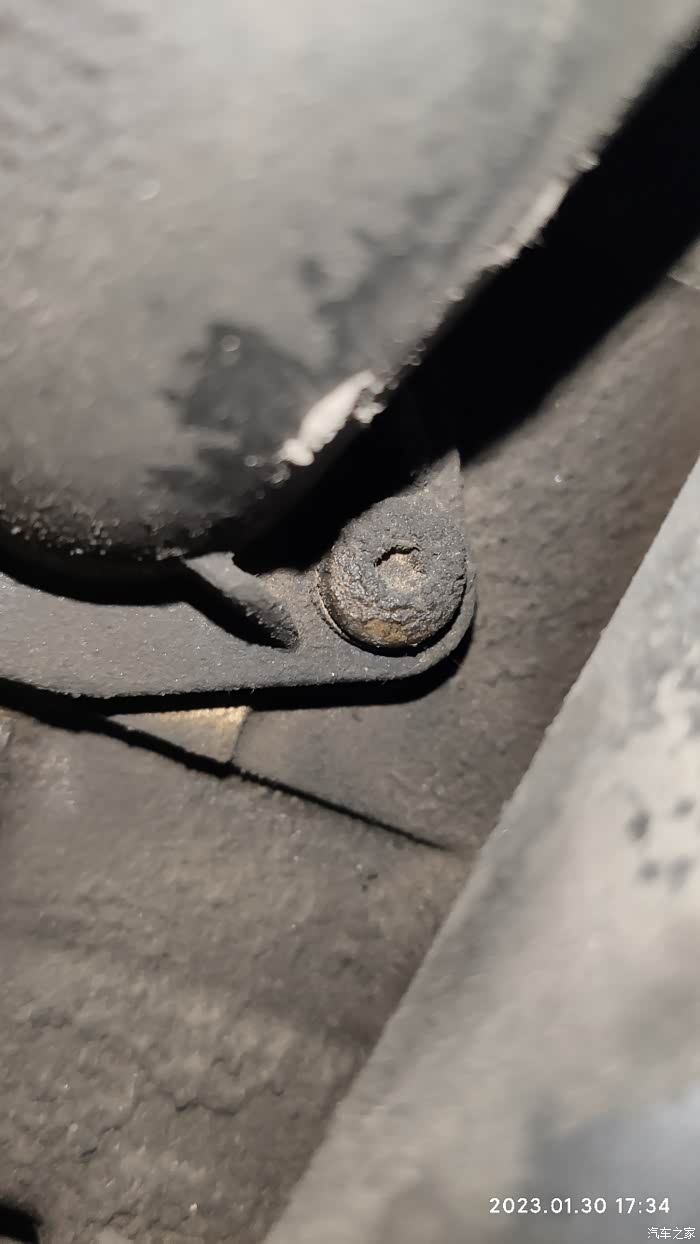

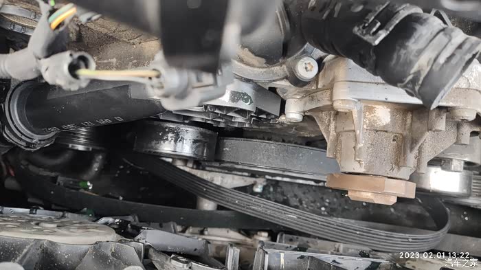

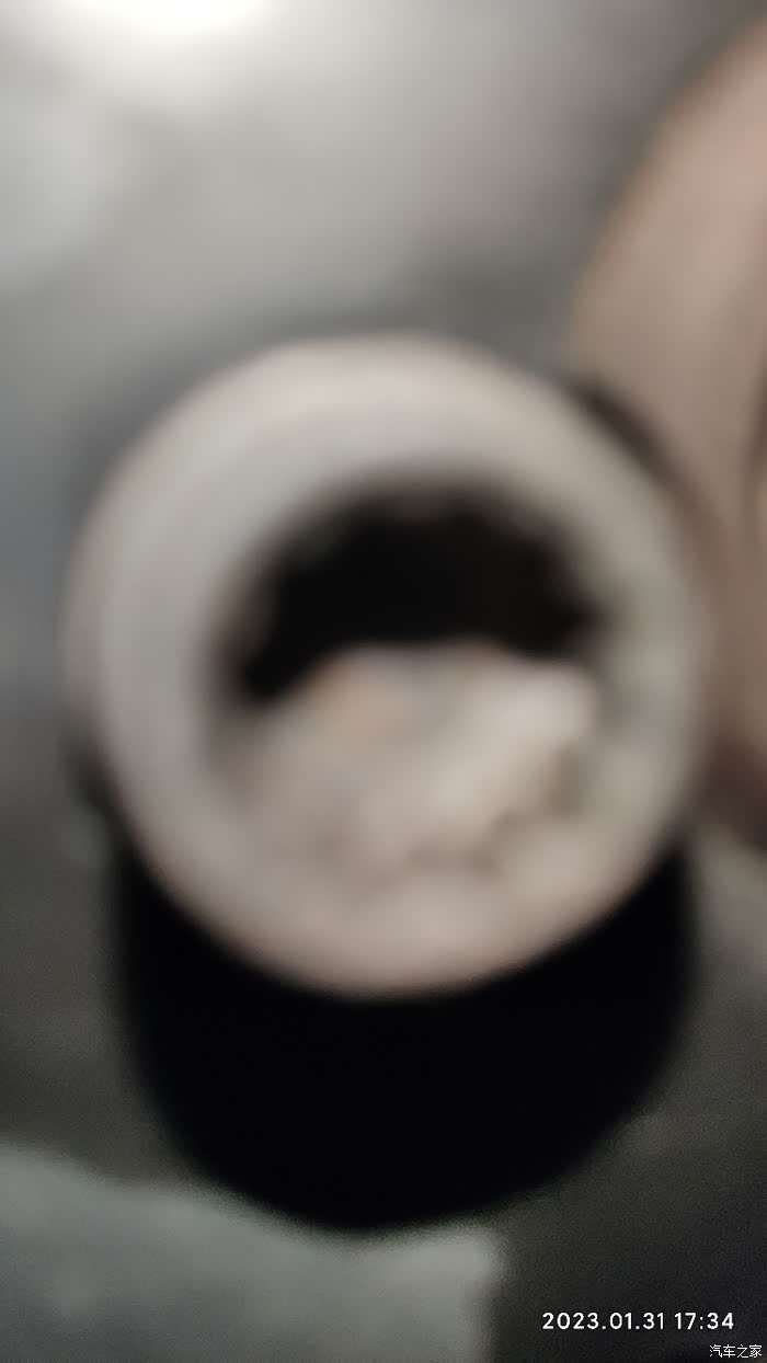

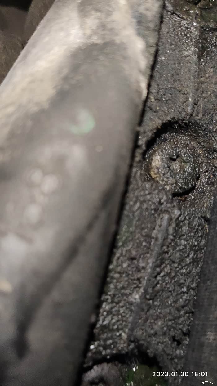

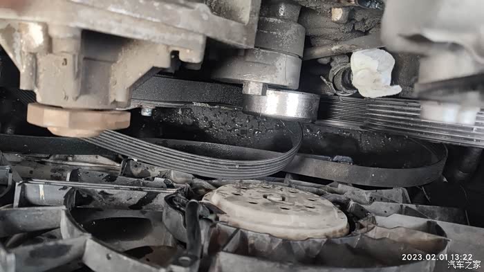

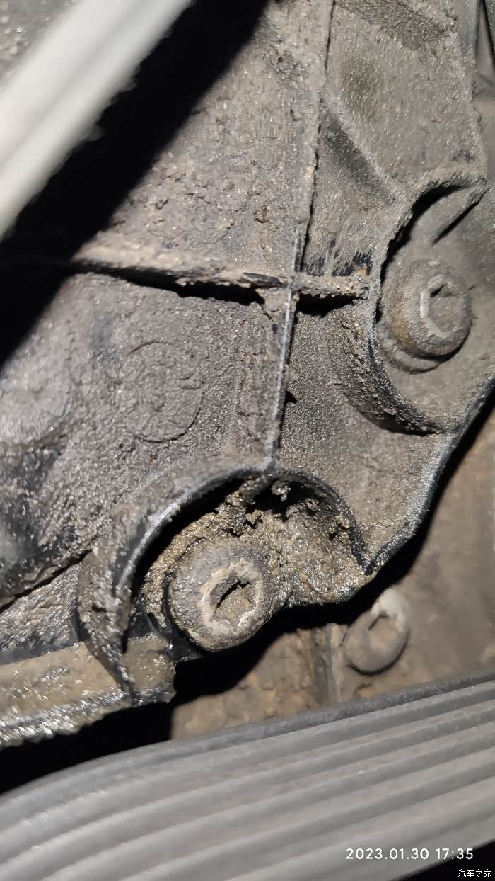

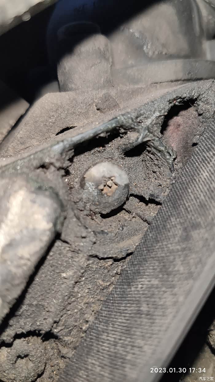

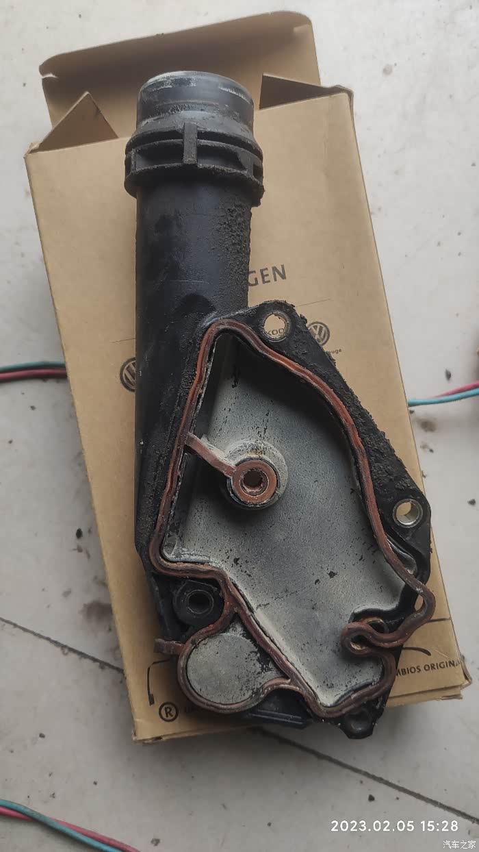

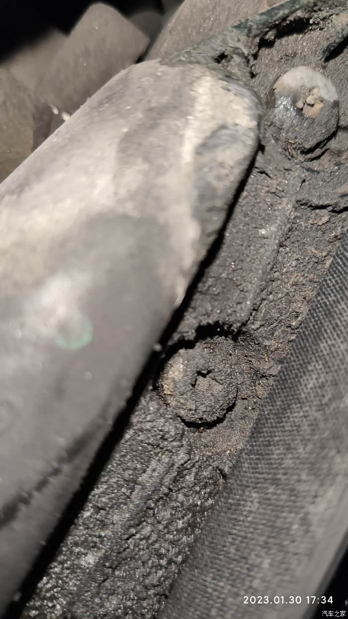

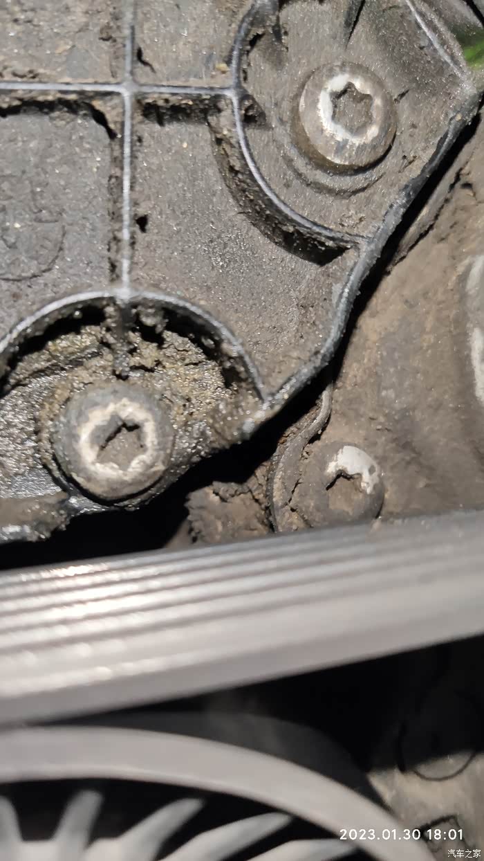

一开始只有点渗透 现在400公里就要补水了    1.先把装饰盖拆掉   胶木大水管也要拆掉 拆水管时要小心上面的回水小嘴子 老化了容易断 我就是拆断了从网上买配件等了三天 好了继续说怎么拆 2.水泵轮上用三棵m10的螺丝先扭松下来  再拆下皮带  然后再拆下水泵轮  拆下这些就看到节温器盖了  上面6棵螺丝 网上有改进的铝盖换上也是会漏水的  所以我还是换的原厂胶木的  换好倒上防冻液 启动正常  运行半小时 检查没有漏点 手上弄了五六处伤 大家自己换的时候小心点
6个螺丝
拆下来的旧的 垫子都老化变型了
