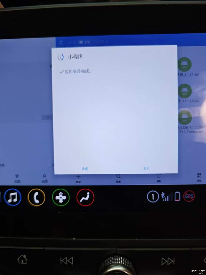

直接从U盘安装软件也是支持的。
es文件管理器直接从U盘安装软件

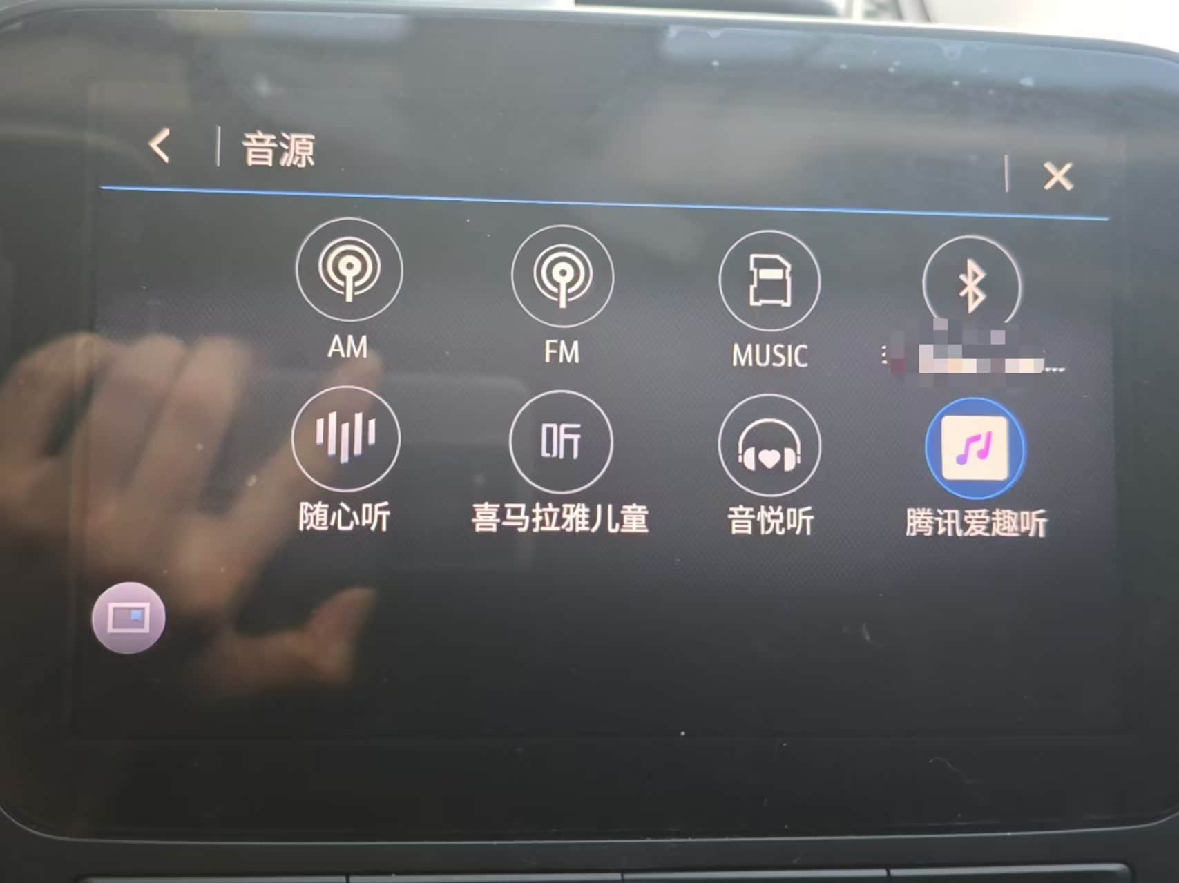

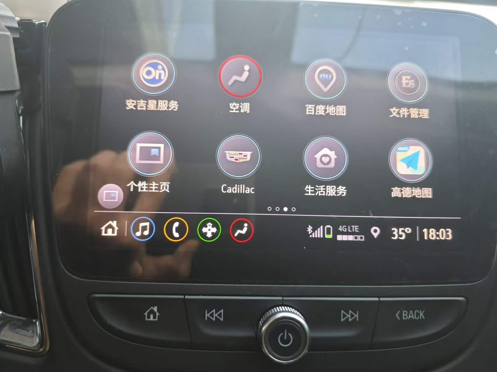

安装的软件可以直接正常使用,声音啥的都正常,无需其他辅助软件。
音源选择,安装后直接可用
所有软件都可以直接使用安吉星流量,上网、定位都正常,可以安装高德地图和百度地图。品牌应用可装别克和凯迪拉克的,没有雪佛兰的,但是可以直接用雪佛兰账号登录。
百度、高德地图全都可用

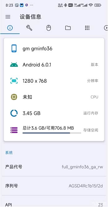

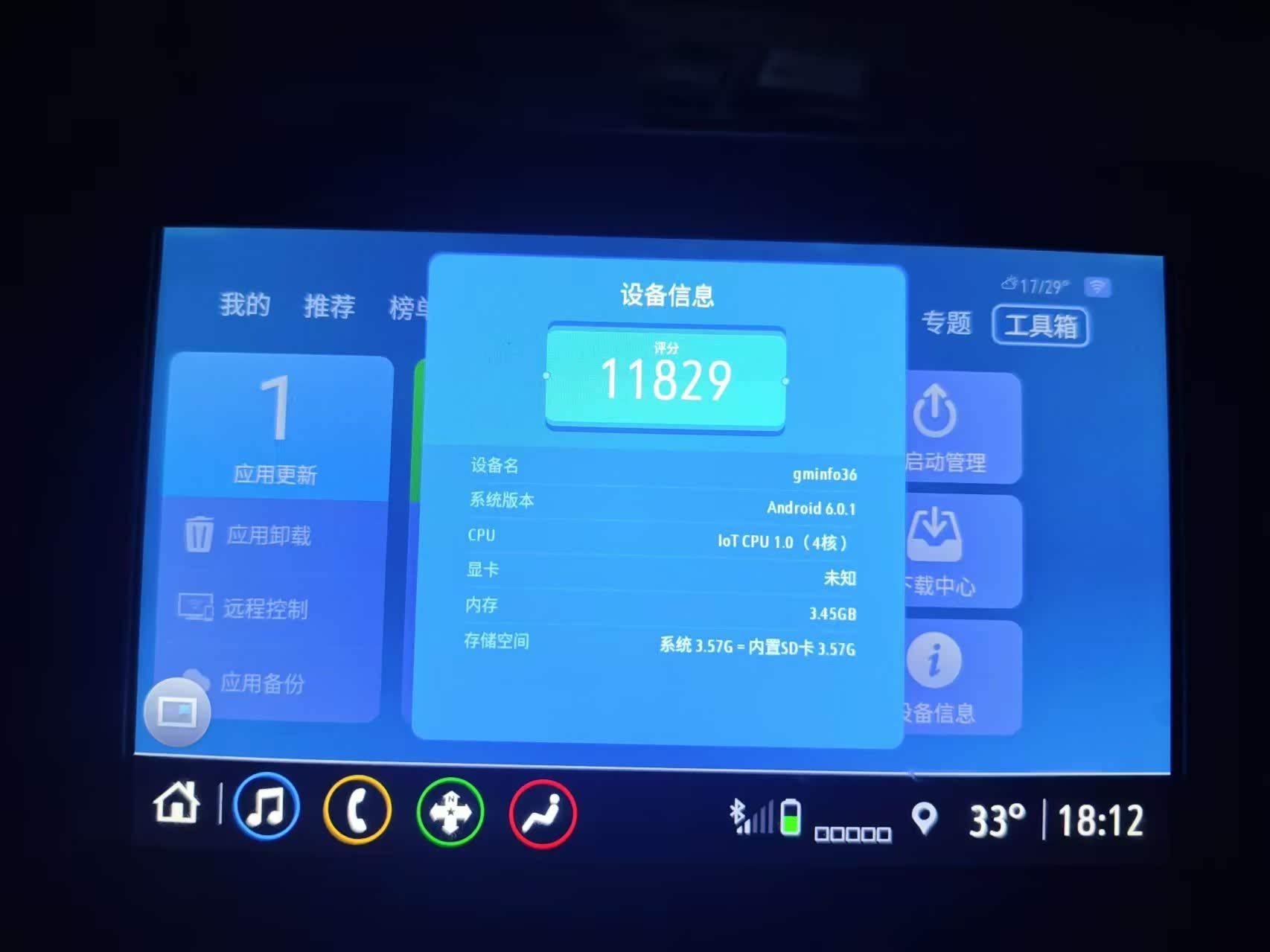

车机端安装沙发管家,清理垃圾、安装软件。
沙发管家直接查看车机信息
个性主页,可以直接用Mychevy扫码登录,雪佛兰、别克、凯迪拉克账号通用
