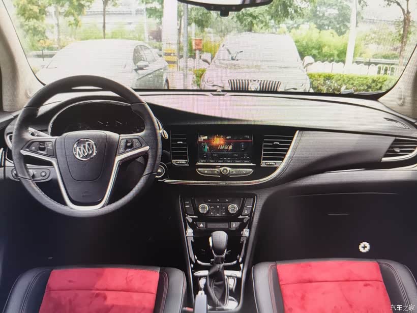

高配版本,带彩屏车机的,如图。正常行驶过程中,偶发车机黑屏无声音,按按钮重启车机后,车机与总线的通信是断开的,表现为打转向灯无哒哒声,倒车无后视影像,无法通过车机调整汽车设置等,读OBD显示车机通信故障,熄火重启后车机恢复正常。修理工说如果重启恢复正常,那就说明不是接线的问题,而是车机的问题,要换收音机。各位有遇到类似情况吗?是不是别克旧款车机的通病?
