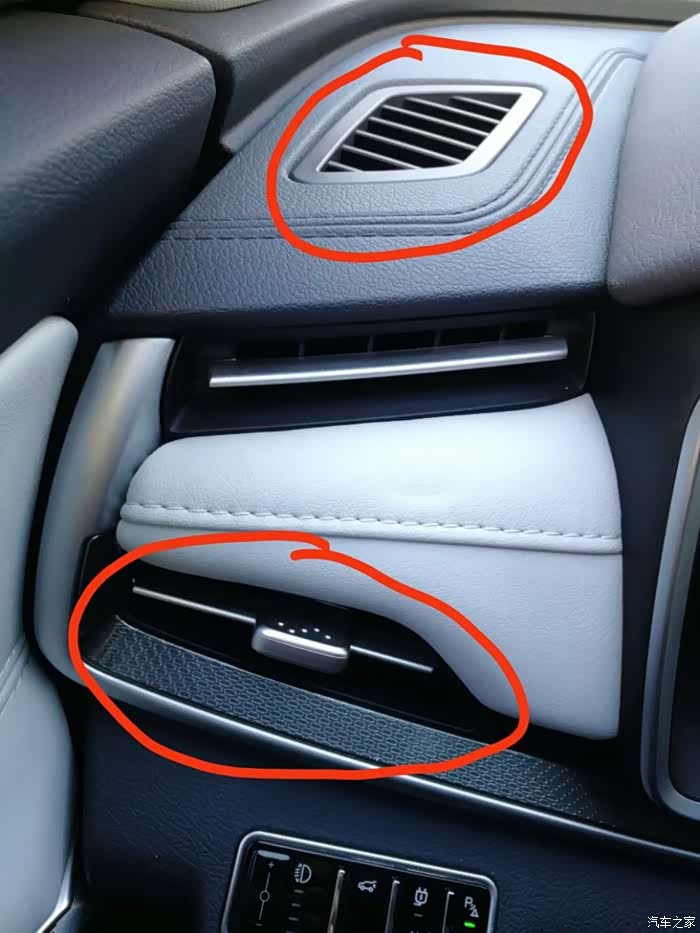

切换内循环后,画圈处会出风(切换内循环失败)。进风量随车速增加而变大。温度在零度以下,车速60km/h手触无风感;80-100km/h手触约1档风量(此时面部无感);130km/h手触约2档风量(面部微风);130-160km/h,相当于3-4档风量,(相当于车外零度以下,车内还开着冷风呼呼吹~)此时音乐响起:

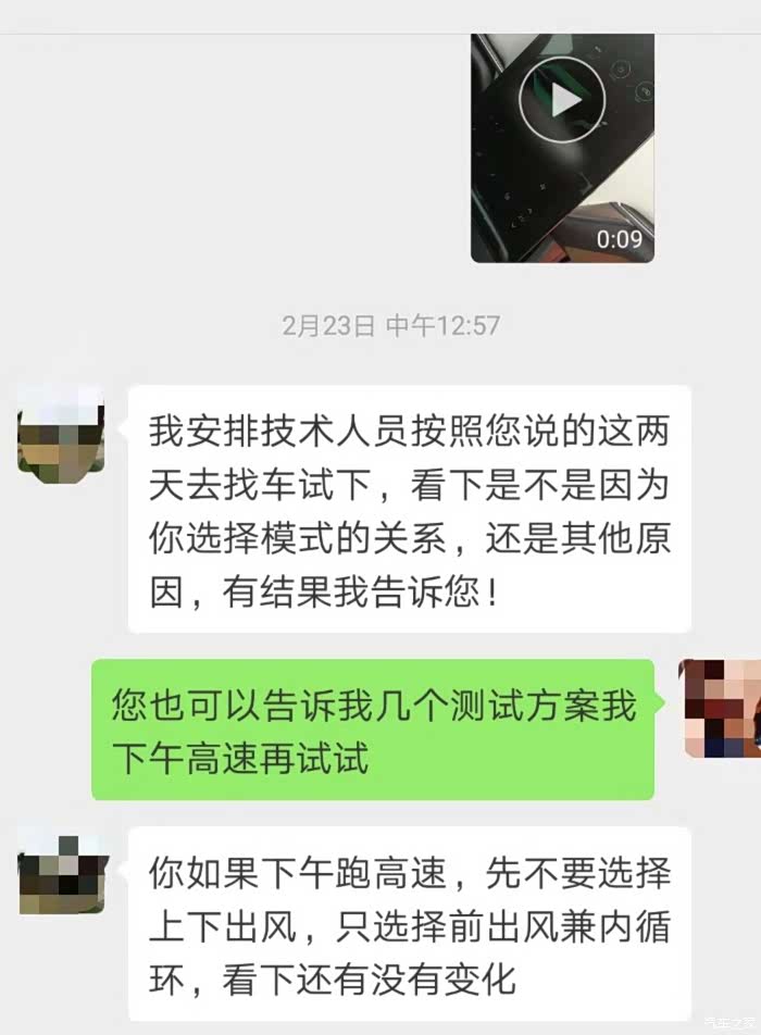

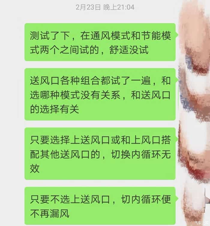

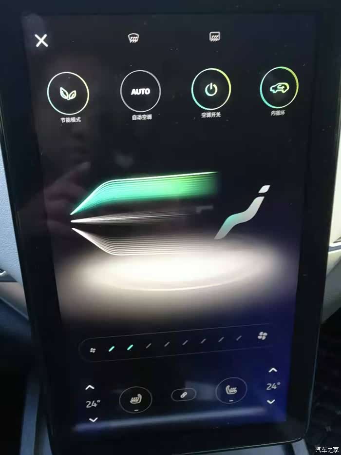

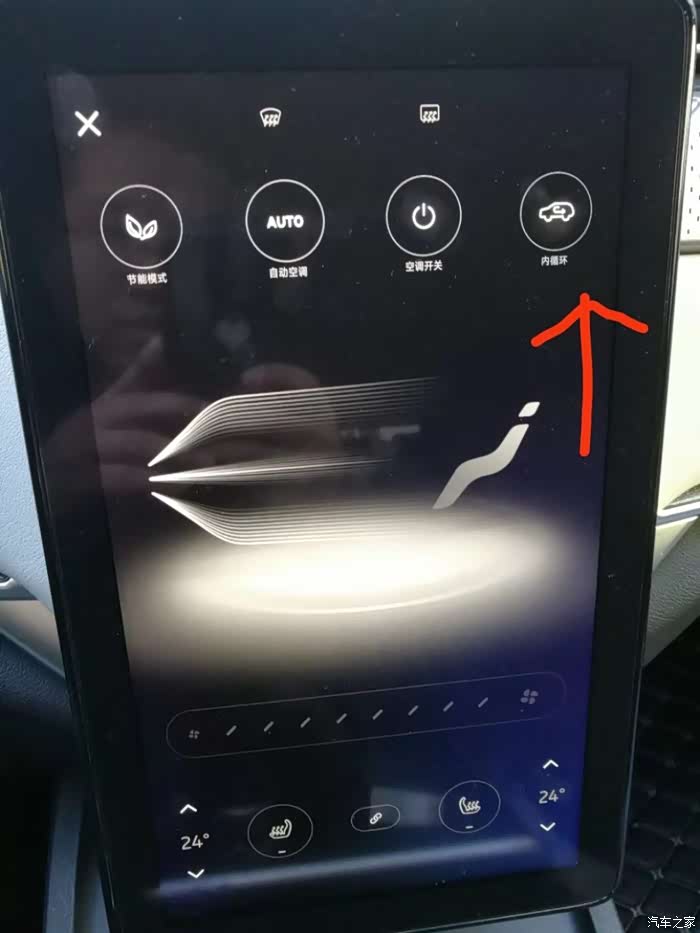

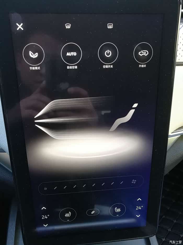

群里反馈了一下问题,威马工程师很快与我联系,帮助解决。我按照他的方案(12月份也试过,不报太大希望~)在高速匀速130km/h的车速下进行了测试。
懒得码字了,这就是测的结果~
此图为上送风,只要有其参与的送风组合,切换内循环会失败。

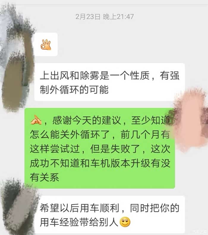

威马工程师的原因解释~
