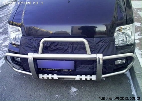

冬天封住汽车格栅?这似乎是个荒诞的做法。但相信读完本篇后,会有1/3的读者会在冬天想办法封住自己的汽车格栅,就像下面这些照片上一样:

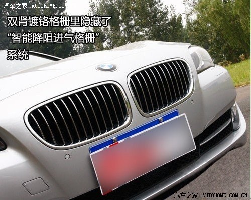

请看宝马的“智能降阻进气格栅”:
宝马公司对此的官方说明是:
智能降阻进气格栅:在发动机水箱温度过低时,进气格栅将自动关闭,从而在冬天减少热车时间,节省怠速油耗。而当车辆进行高速巡航时,发动机水箱温度适中的状态下,进气格栅会自动打开,减少空气阻力,这对于燃油经济性的提高有帮助。
宝马的这项技术是在2009年开始宣传的。2010年7月,作者去一家宝马在北京的4S店,销售顾问告诉作者:7系的已有了,1、3、5系的到下半年才有。果然,2011年上半年,作者看到了宝马的所有新车型上都使用了这项技术。

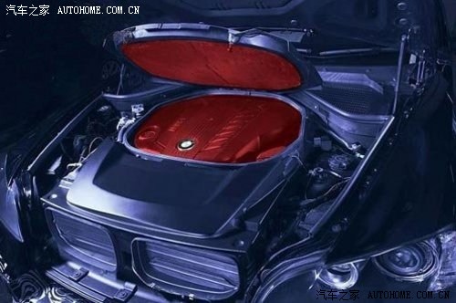

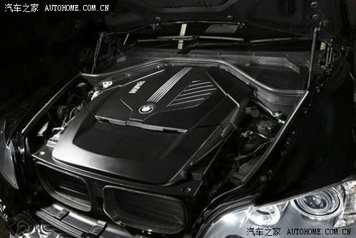

进一步关注宝马在发动机保温方面的创新,竟然在2010年的欧洲车展报道图片上看到宝马除了“智能降阻近期格栅”,还把发动机做了一个大包围:

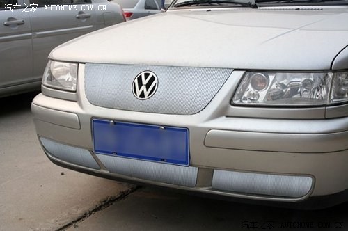

在***开始的时候,我发了两张照片,这是作者在网上看到的一个帖子上发的。据说是作者从淘宝上买了材料自己DIY的,改装一辆汽车的成本不超过40元。这种方法保持了汽车的外观,等于给汽车安装了一个气派的口罩。在外观、风阻、成本、技术难度方面,都兼顾得不错,只是无法调节格栅进风口的大小。如果密封过严造成发动机开锅,估计要取下来一条密封条,没有自动开合的省心。

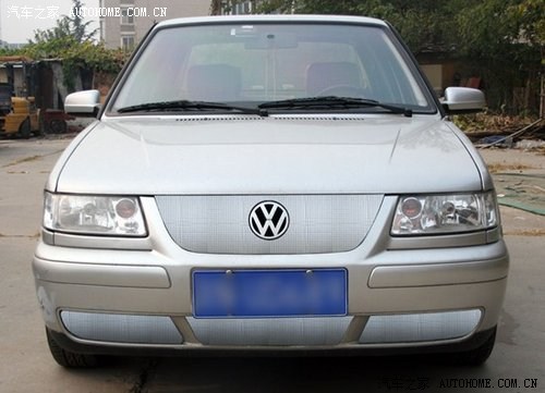

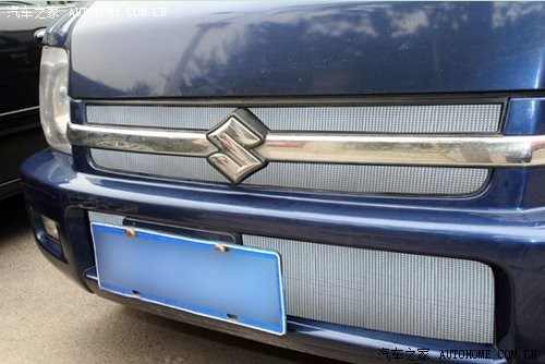

6.改装的方法
如果希望把爱车改装成下图所示的样子,有以下两种方法:
方法1:
(1)用一张旧报纸,铺在格栅前,用笔描出各个格栅的轮廓。
(2)把描好的轮廓贴在一张旧纸箱上,剪刀沿着轮廓线剪好。宁大勿小。
(3)剪好的纸箱在车上比划,一边比划一边修剪。
(4)格栅擦干净,贴上两面胶。
(5)把纸箱贴上,按牢。
(6)表面贴上一层铝板不干胶,小刀修边。
方法2:
同方法1,只是用海绵替代纸箱,海绵自带不干胶和铝箔,这种淘宝上有卖,叫汽车冬季口罩,可以根据用户车型定制,但要花费20-40元不等。
