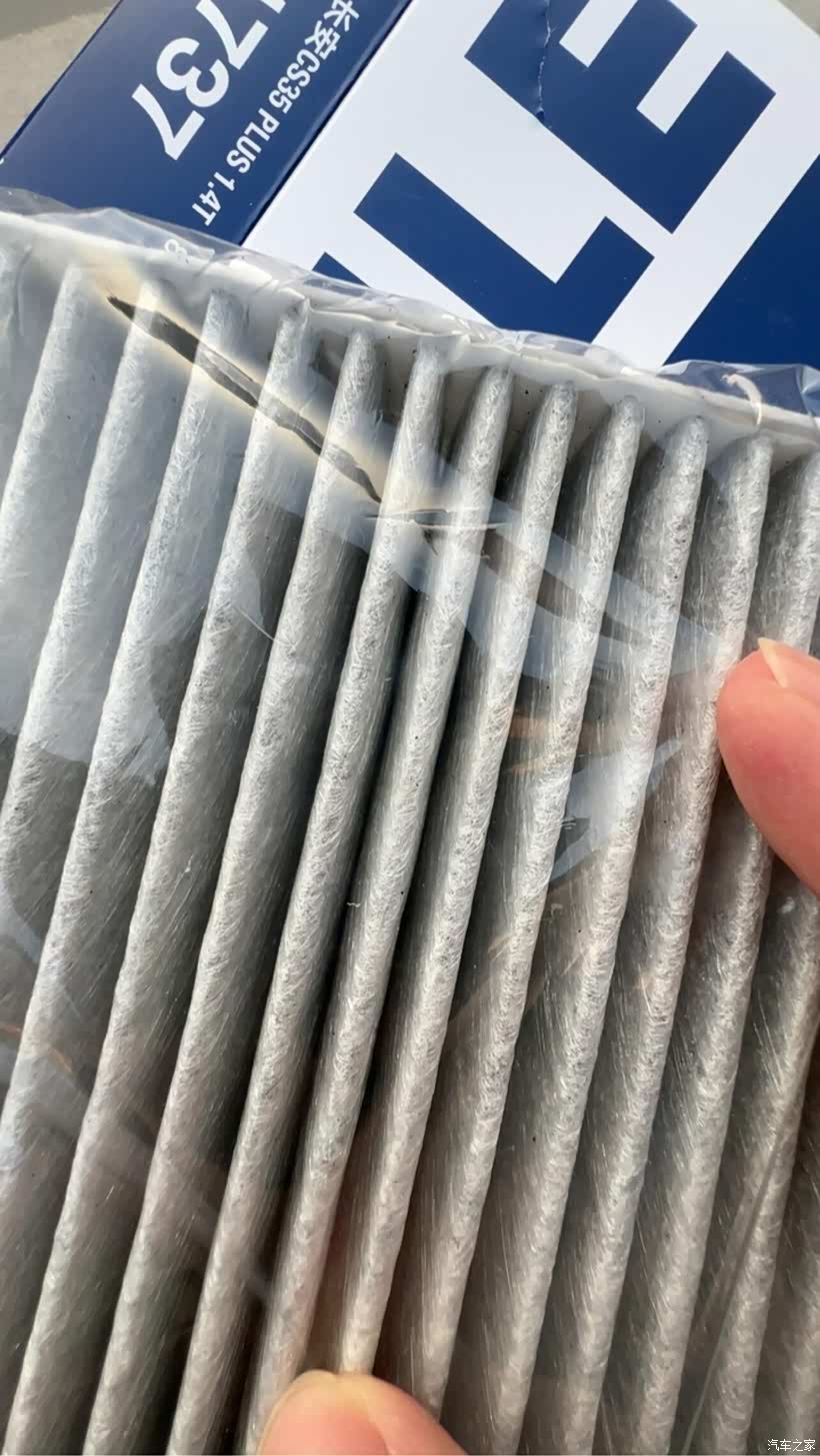

其实自己换空调滤芯真的没有想象中复杂,完全不用懂专业汽修知识。先给大家说说准备工作:网上买滤芯时,一定要确认型号和风神皓瀚匹配,我选的是活性炭材质,过滤灰尘和异味的效果更好,价格也才15元,比4S店的便宜太多。工具方面基本不用额外准备,最多需要一把小螺丝刀(风神皓瀚其实无需工具),再拿几张纸巾擦灰就行,非常简单。

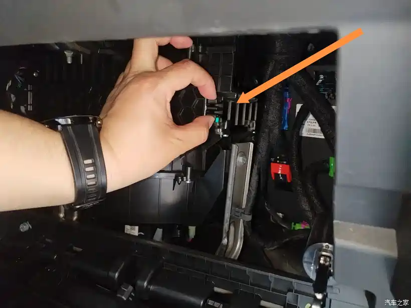

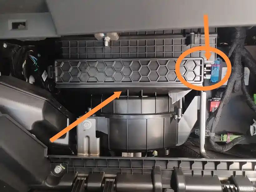

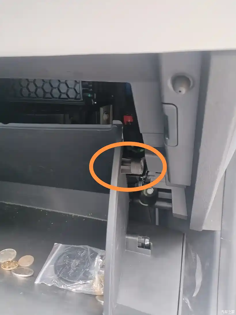

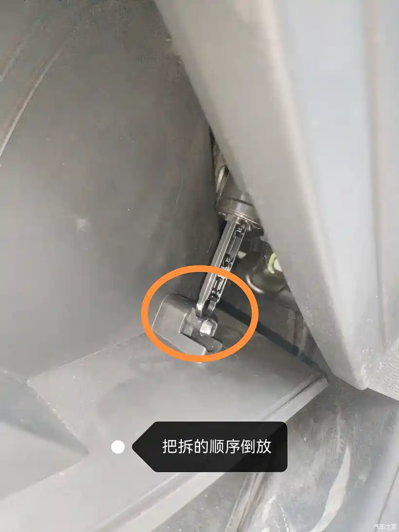

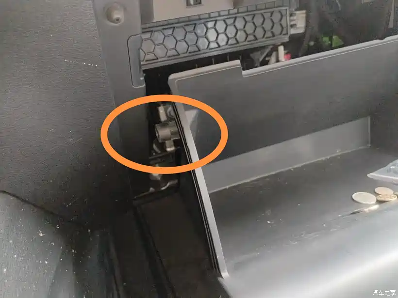

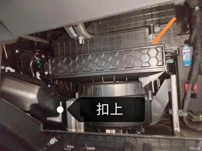

更换步骤更是一目了然,以我的风神皓瀚为例,全程也就10分钟:第一步,找到空调滤芯的位置,它在副驾驶手套箱的后方,不用完全拆下手套箱,只需轻轻按下手套箱两侧的卡扣,让手套箱自然下垂就能看到一个黑色的长方形盖板;第二步,盖板同样是卡扣固定,用手捏住两侧卡扣轻轻向外掰,就能轻松取下盖板,过程中不用用力过猛,避免损坏塑料卡扣;

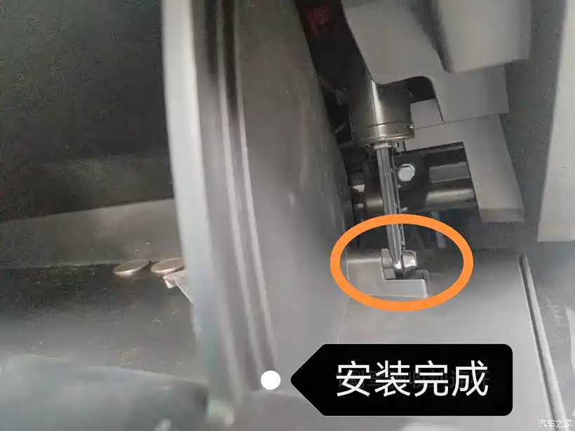

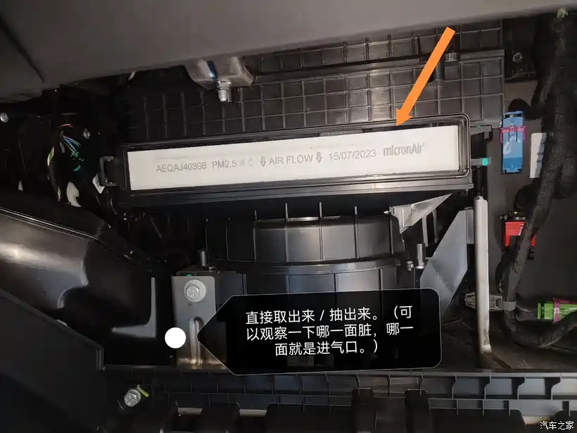

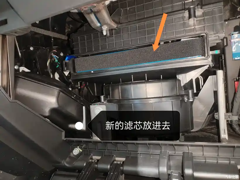

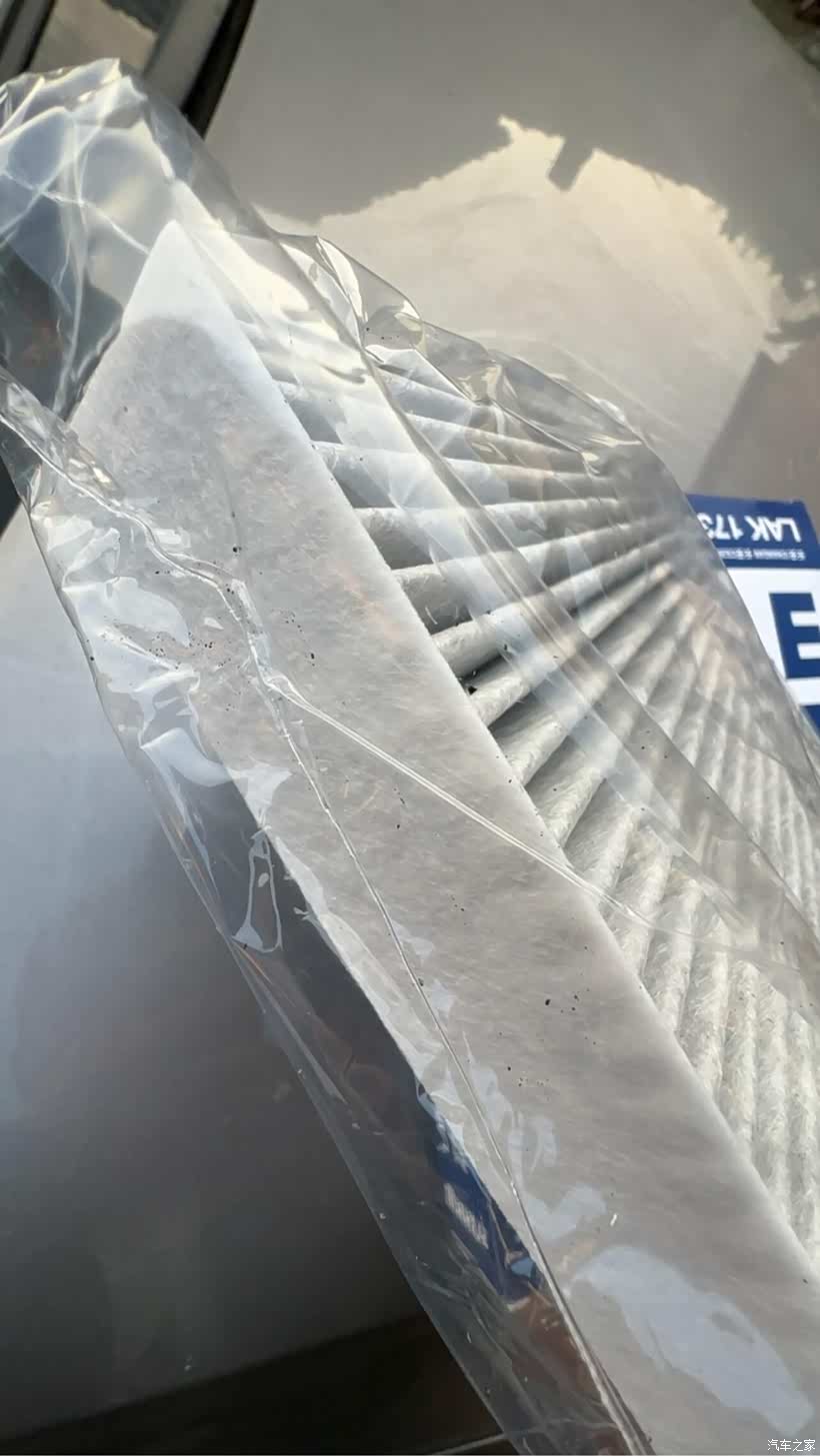

第三步,取下盖板后,旧滤芯就插在卡槽里,轻轻捏住滤芯边缘往外一拉就能取出,我这次的旧滤芯上沾满了灰尘、绒毛和细小杂物,难怪吹出来的风有异味;第四步,安装新滤芯前,务必注意方向,滤芯上会有箭头标识,箭头要朝着空调出风口方向(风神皓瀚的箭头需指向车头前方),别装反影响过滤效果,将新滤芯对准卡槽平稳推入,直到完全卡紧;第五步,把黑色盖板扣回原位,听到“咔哒”两声确认卡扣固定牢固,整个更换过程就结束了。
