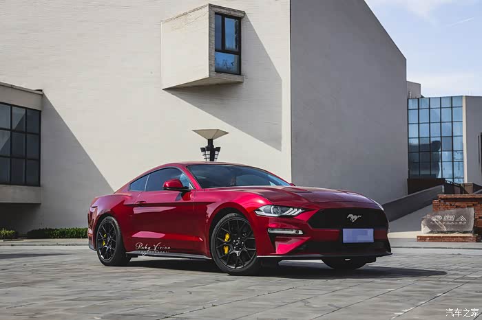

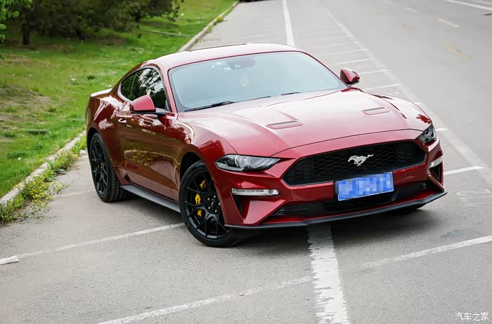

发几张我改完的刹车和轮胎的定妆照哈,本来想换红色的卡钳,不过发现黄色的更配我的小红马。
其实原厂刹车对我来说是完全够用了,但是我一直心心念念卡钳的颜色。
喷漆就算了,看着有的朋友卡钳喷漆,工序也挺复杂呢。
但是效果可差太远了,用一段时间还掉漆。
琢磨好久,既然我想换卡钳颜色,又不是追求刹车性能,我就排除了几个款价格在万元以上的刹车组了。
虽然是刹车盘、卡钳、还有刹车线,布雷博都两万多了吧。我还是听朋友的选择了一个国产品牌,虽然经历了一些小波折。
不过最终效果还是挺好的,主要明黄色的卡钳真的和我的小红马超级配啊。

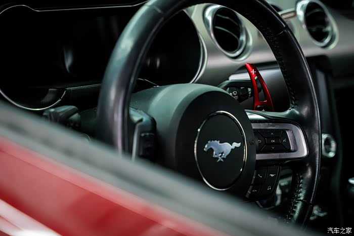

这让我多少有些觉得对不起它,前一段买了一套换挡拨片,效果还是挺好的。

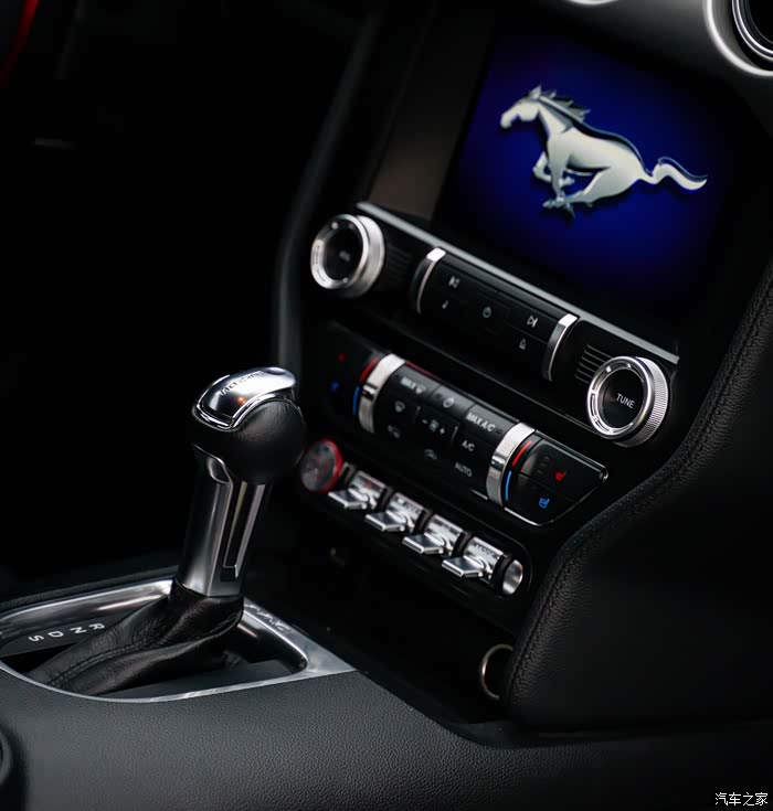

咳,换挡的顿挫感,让我有时候觉得这车开起来真的有点咣当啊。

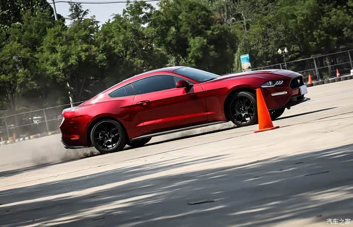

既然是后驱的跑车,虽然车重一些,不过非常容易飘起来。
在安全的场地上,可以放开了豁车。前提,别心态轮胎和刹车。
野马这个角度看上去,相当的帅吧?不过轮胎的抓地力不够,原厂胎也偏硬。
一直没琢磨明白为什么,而且胎噪也非常大,只能换胎才能解决了。
当然也担心,换完胎还是会出现这种明显的打滑情况。
在试车场上,随便撒欢,就是感觉变速箱有些凌乱了。
后来就用手动换挡了,对变速箱也是一种保护。
赛道模式可是暖胎,脚下留情了还能有这么多胶灰。
让我彻底放弃这个功能了,在日常驾驶的时候,野马的众多驾驶模式几乎无用武之地。
下赛道呢,轮胎和刹车又会掉链子,虽然原厂已经很好了。

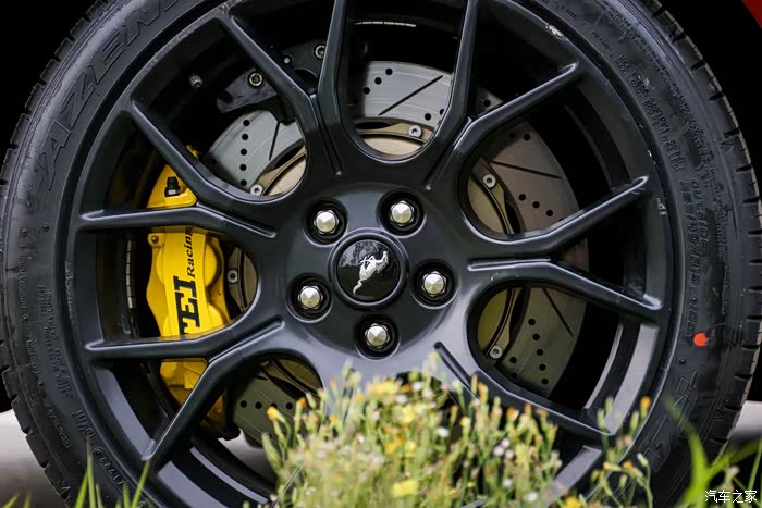

要换刹车,就前后都换,朋友前换后喷漆的建议被我否定了。
尤其,我对颜色这么敏感,虽然我在车里开车,看到刹车卡钳的时候很少。

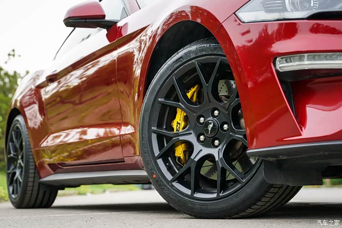

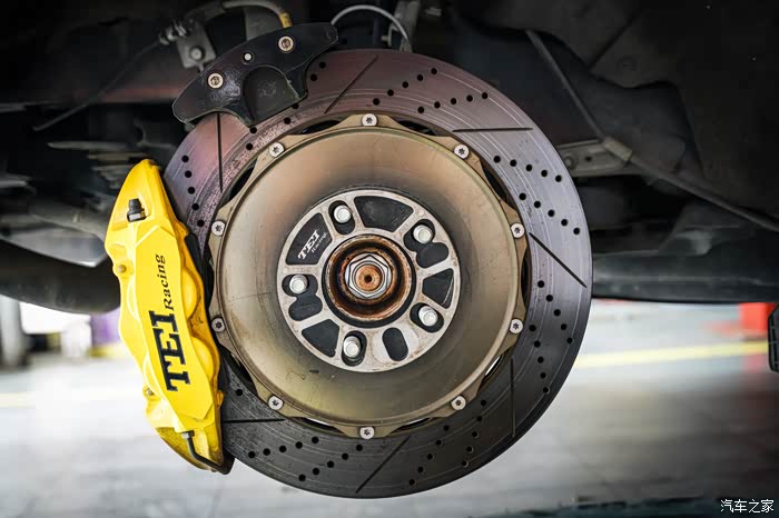

不过那我也要前后换,选择了价格适中的国产品牌,TEL前六后四的卡钳配打孔盘。
都办下来,8千大米左右,性价比很高。
不过后刹车有些小波折,因为有手刹又有电子驻车,所以后刹车有两个卡钳。
装上之后,总是会听到哗啦哗啦的声音,咳,找了半天原因,安装师傅把一个小东西装反了。
另外,小卡钳上少了两个固定的胶片,后来用3M胶搞定。
现在已经跑了几百公里,效果相比原厂刹车非常明显,制动效果明显。

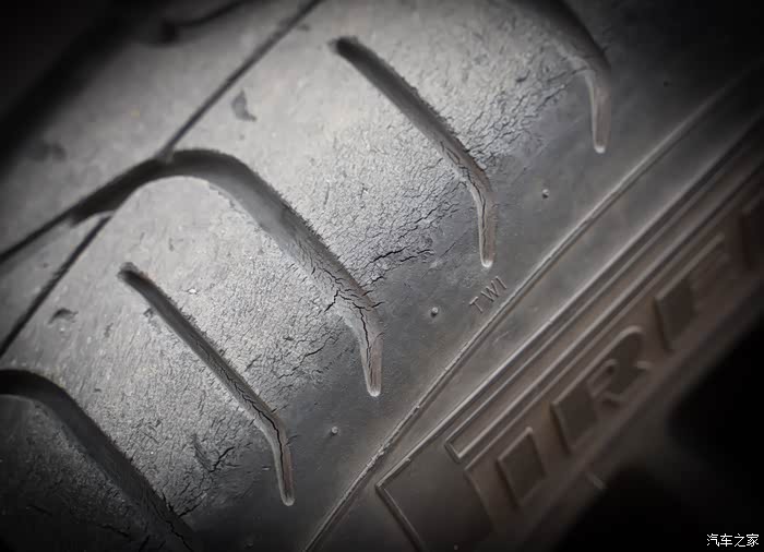

换刹车的时候,发现轮胎磨损还能接受,但是裂缝有很多。
所以我又继续琢磨轮胎的事情了,轮胎的种类比刹车卡钳可多太多了。
就说咱们野马轮胎型号特殊一些,不过几乎所有的轮胎品牌都有这个型号的。

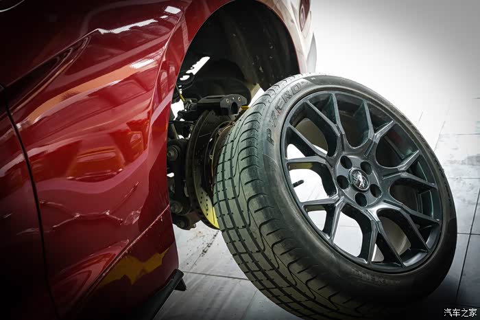

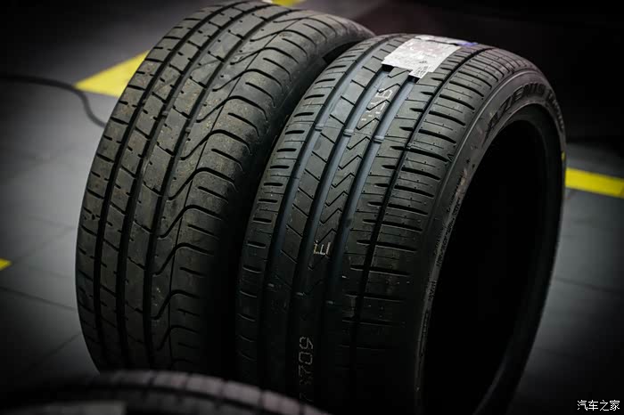

不拆不知道,拆了吓一跳,虽然我买的是19款的车,但是轮胎是18年的胎。
车是19年的生产的,轮胎安了一条18年的。我说怎么老化程度这么快呢,所以看轮胎的生产日期还是有必要的,尤其在提车的时候。

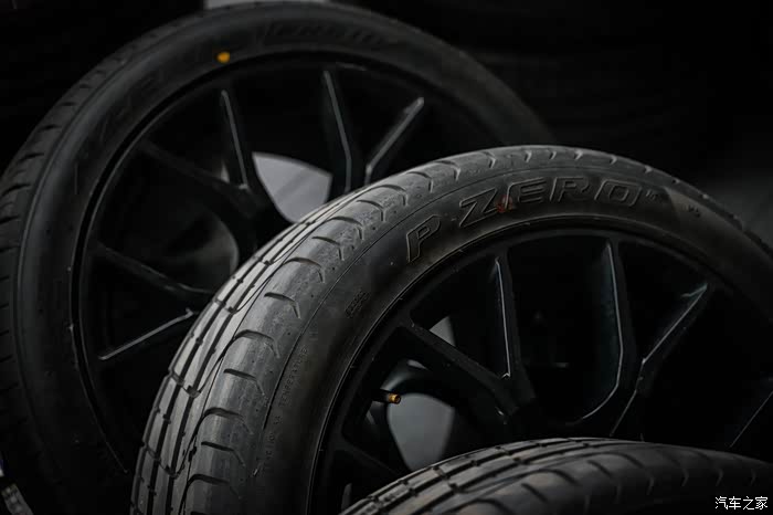

倍耐力的轮胎抓地力好,但是由于老化裂纹很多,而且轮胎变硬。
起步的时候,时常挠胎,后驱车挠胎会伴随车尾摆动,还是有些危险的。

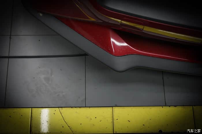

前两天转弯的时候,没注意地下有个水泥墩,原来是安装停车场抬杆器的。
谁知道为啥又拆了,但是水泥底座高出地面十厘米左右,晚上不好看到。
结果我就这么碾上去了,好在胎没当时爆,轮毂啃坏了,轮胎也蹭破 了。
正因为轮胎啃破了,所以换胎也是势在必行了。

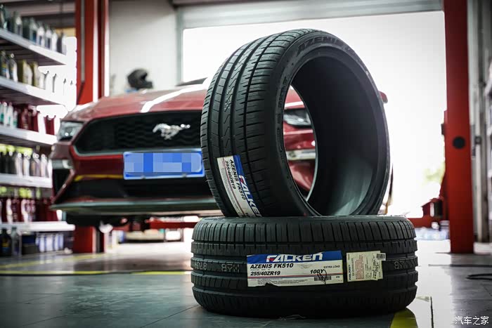

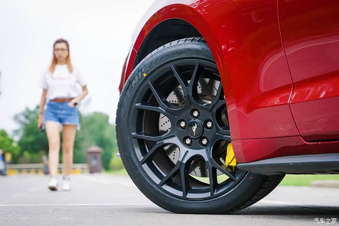

最后我选择了255/40ZR19 100Y XL AZENIS FK510,哈有多少人知道这个轮胎品牌的?
飞劲轮胎,是日本住友生产的,貌似邓禄普旗下高端品牌,而且这轮胎是进口的并且日期很新。
这轮胎在网上价格一千元出头,进口胎,安装师傅说我赚到了。
网上查查飞劲轮胎就被定位于旗舰高性能轮胎品牌,而也在众多国际比赛中获得好成绩。
尤其每年参加纽博格林24小时耐力赛,也能体现出厂家对这个品牌的重视程度。
把新老轮胎对比,飞劲轮胎外侧,多出一条排水槽,而且排水槽宽度比较大。
胎肩的花纹深而且长,增强了高速转弯的抓地力,不过观察旧轮胎,
胎肩有磨损貌似有点偏磨,应该做四轮定位。不然就算胎肩花纹深,日子长了也给磨没了。
Z字形的花纹,也是为了增强湿滑路面的抓地力。
才注意到,原长轮胎,只有三条排水槽。 FK510轮胎上了四条排水槽,这个还是很让我安慰的。
另外看到胎肩的花纹非常深且长,能起到高速转向时候的增强抓地力。
来个特写,看看过段时间会不会被偏磨。
花纹深有好处,能保证更好更优异的操控型,但是不能一味的追求过深花纹,又不是越野车。

就跟我换刹车一样,能起到很好的效果就行,前后打孔刹车盘前六后四,足够应付日常道路上的一些紧急情况的了。

原厂倍耐力的轮胎,胎肩花纹也是非常宽大,但是只有三条排水槽,让我心有不甘。
其实花纹磨损程度还可以,但是轮胎老化速度非常快,咳。
轮胎出现密集的细小裂缝,就要小心了,尤其是比较薄的胎,硌一下就可能爆胎哦。

TEL的卡钳前六后四、打孔盘加上安装8000米。
