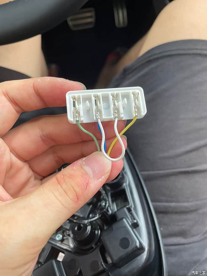

电折耳
布线
补上一张今天拍的
折叠上的样子

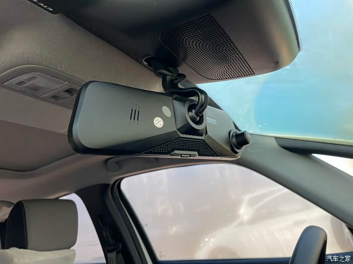

拆掉了盖板,换流媒体后视镜
采用的是丰田凯美瑞原厂出品(4s店有售)的流媒体后视镜。至于流媒体的使用,可以翻看我的历年帖子,用过无数流媒体,这个应该说可以排名靠前,主要是好用,清晰度来讲,中等成绩。
这时候摄像头。凯美瑞是有专用支架可以和原车倒车摄像头并在一起的。我就diy了一下,粘贴在后玻璃上了

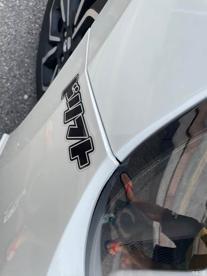

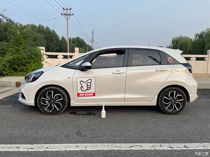

上完牌就开始jdm行为了。小弟不才,囊中羞涩,先改了一张贴纸

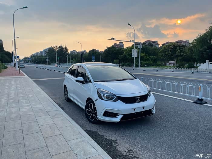

夏日定妆照,

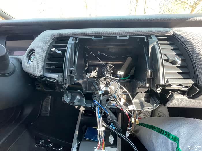

开包忘记拍了,直接开装装到一半才想起来拍照。
背面。这里注意线束都是我自己单独配的。
线说两句:裸机有一切附加线材,唯独没有电源线。电源+协议我是早在9月就买好了,一直找寻好的机器,现在终于派上用场了。
装大屏的弊端就是线多,乱。哎,没必要头疼,轻车熟路了,先布好,然后在顺起来,用扎带扎起来,贴上海绵贴,避免异响。

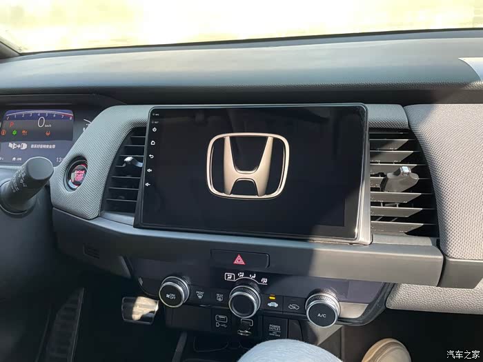

初步完工
值得注意的是。这个全贴合屏还是比较高级的。至少不会很山寨灰蒙蒙,但是我不知道是不是我的个案,我感觉我这个屏幕左下角有一点发光不均,发黄黑,等我在验证几天,在更新后续结果。

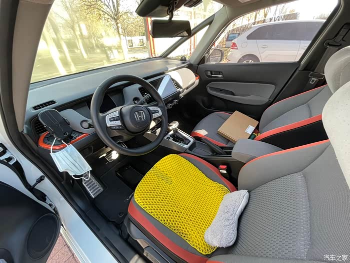

这个忘了说了,gr9原厂无线充电支架,挺好用的,就是不放手机的时候打方向,或者阳光很强烈的时候,这个开合总是自己没完没了,半夜的话,开夜车,容易手机屏幕反光打在玻璃上,评分6分吧。不太聪明的支架,哈哈
把独立mic放在这个后面了。也看不见,挺好。
机器就是常规的机器了,没啥特别的,颜值高!这是真的有点,真爱的理由

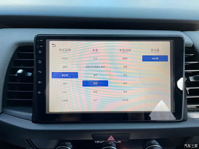

协议也能正常

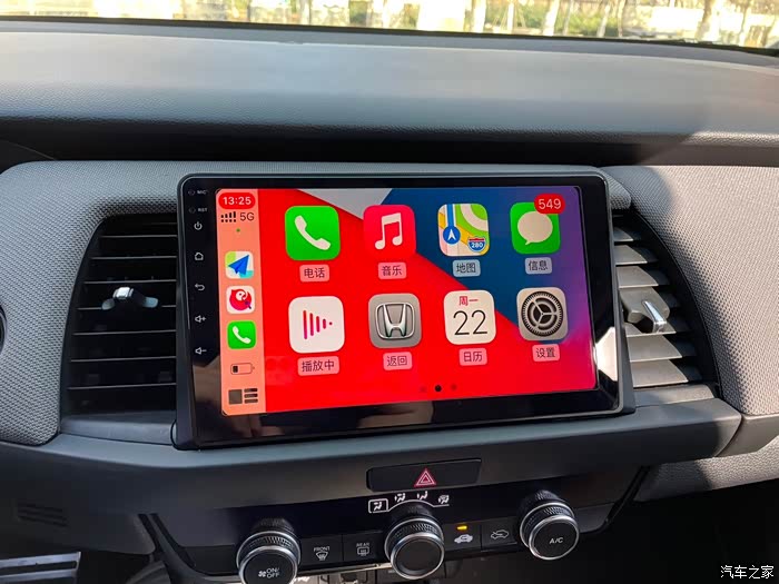

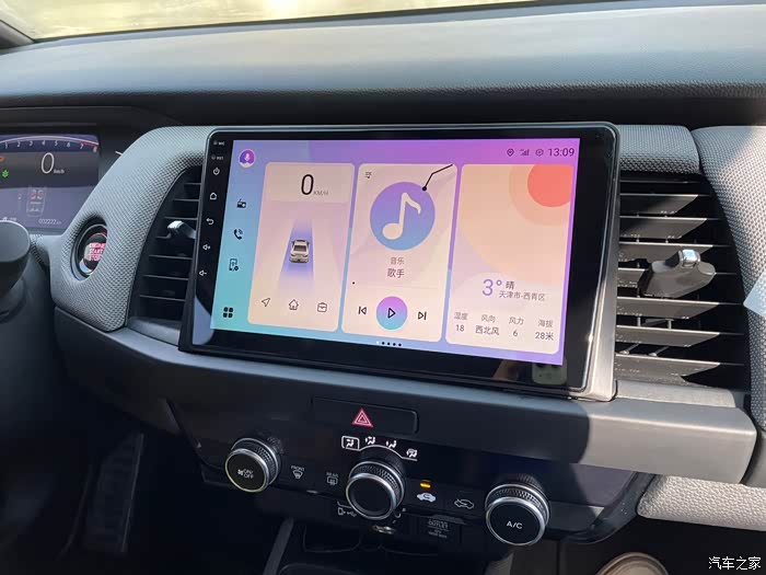

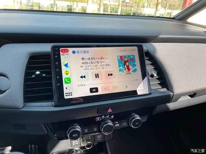

能ota升级,比原车的聪明多了
也不用盒子了,自带水果carplay,反应有点慢,跟盒子效果差不多感觉
也能调音(并没有什么用)

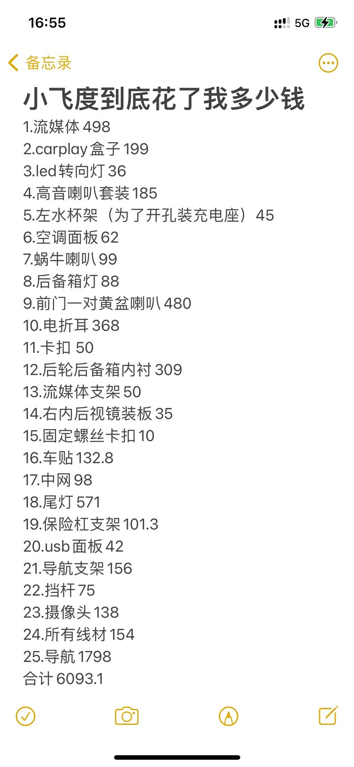

附上提车所有加装费用清单
不完全统计,未算上智商税,还有各种杂乱的运费。算上智商税可能会去到7000多了吧…….
