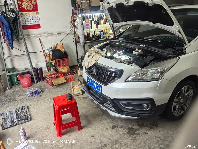

今年换机油时间有点超了,无妨

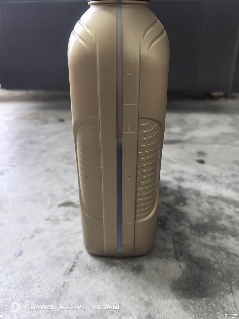

抽出来不到3升,漂亮,烧机油了!小问题,不用去管它,毕竟现在什么行情大家是明白的,完全可以卖了换车,你要是去大修治理烧机油,那就完全没有必要了,说不定成本更高!

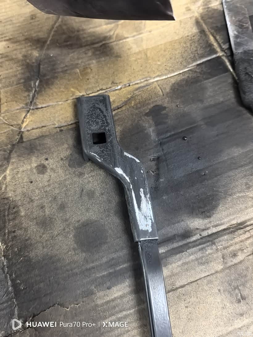

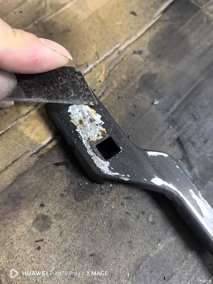

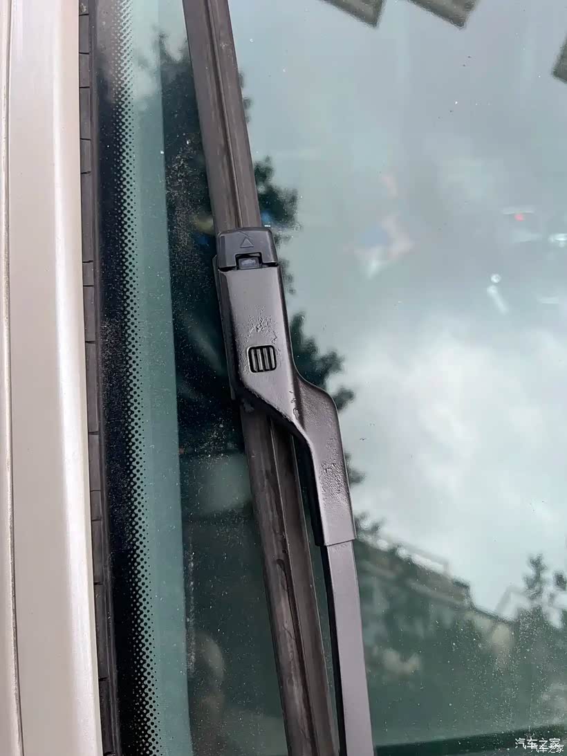

然后就是历经风吹雨打,雨刮杆已经腐蚀掉漆了,小问题,用刀片吧漆皮刮掉

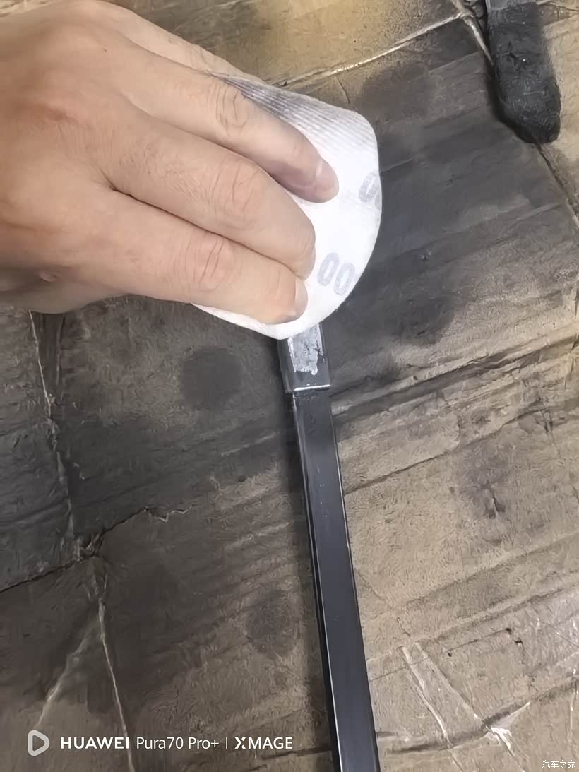

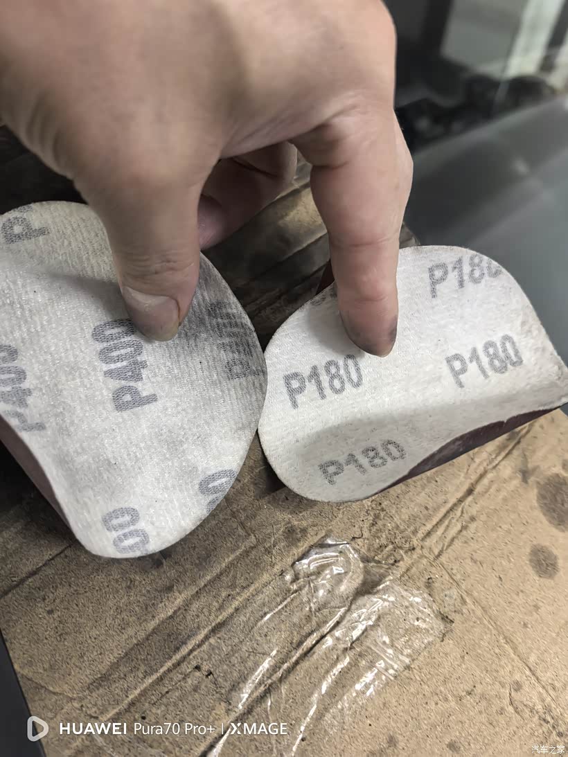

用粗细两种砂纸轮流打磨
先粗磨,在细磨,过程比较枯燥,打磨至光滑无痕,就可以清理干净准本喷漆了
两边的杆都有不同程度的掉皮,都需要喷漆

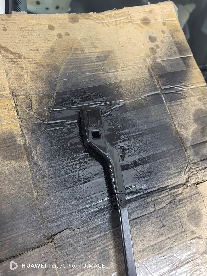

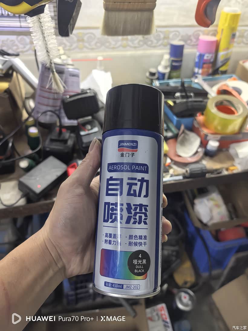

买这种自喷漆就行了,简单易操作

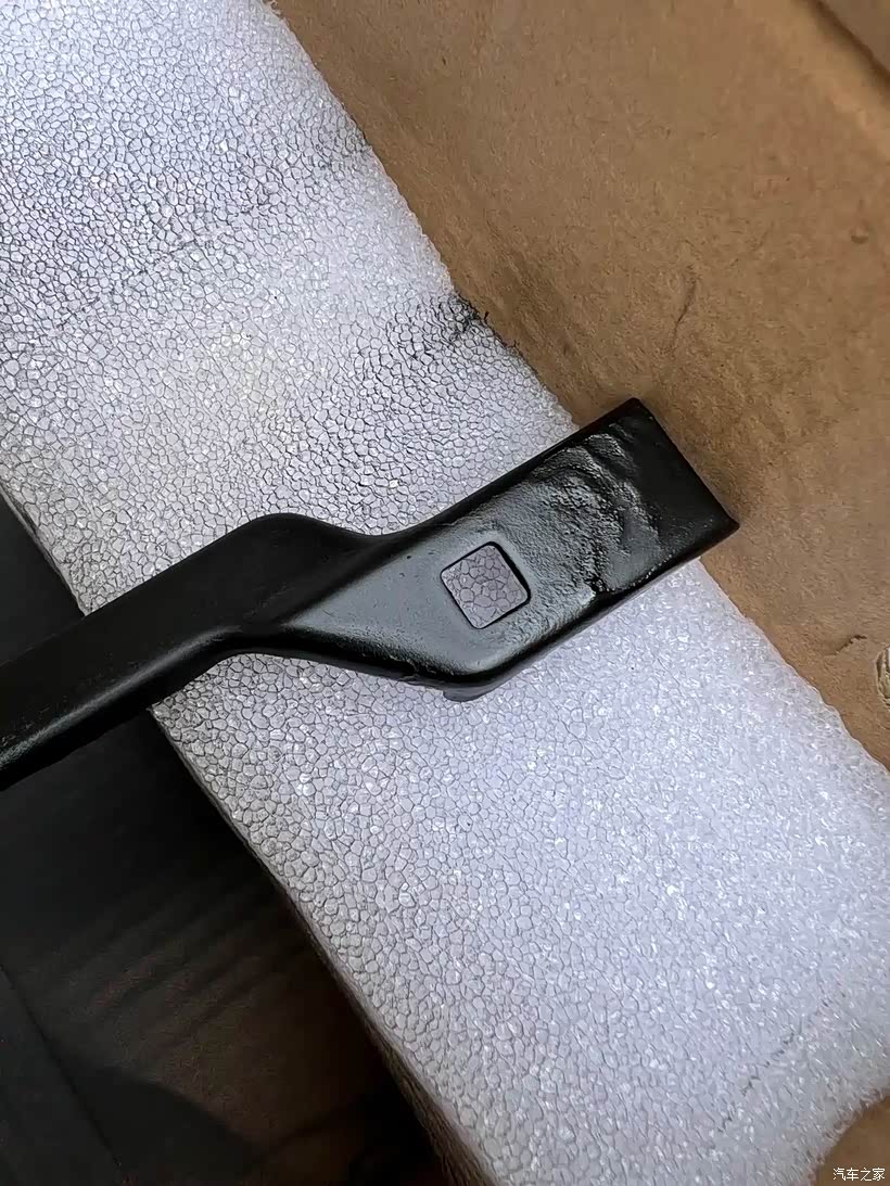

重新喷至表面光滑即可

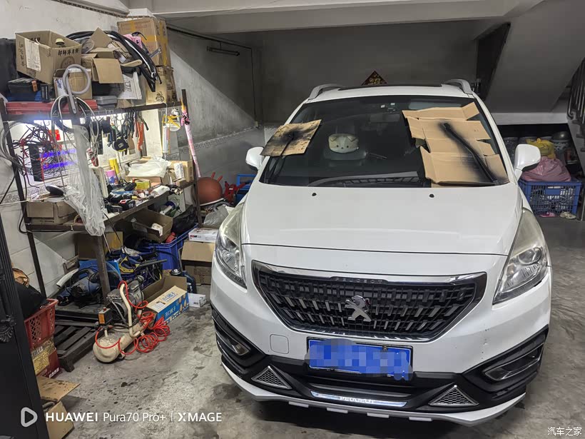

晾干后装回雨刮,齐活!

平时不看机油尺吗?这量应该低于下限了。
