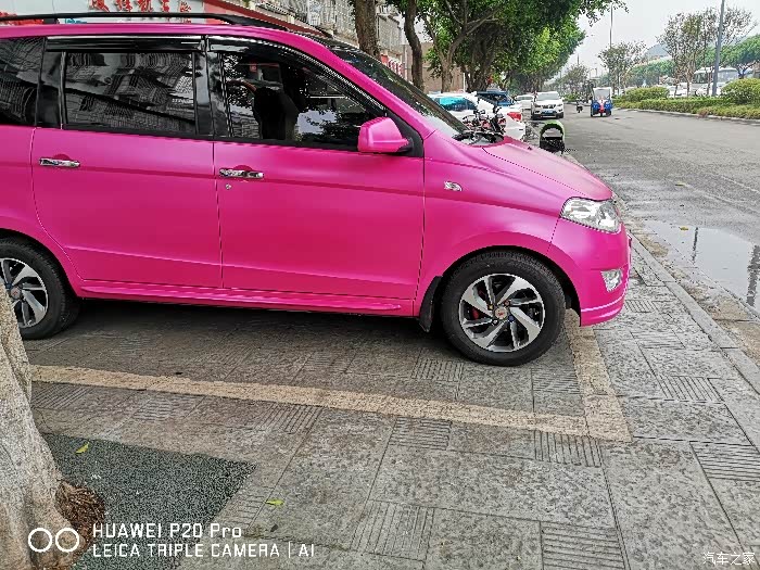

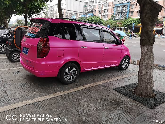

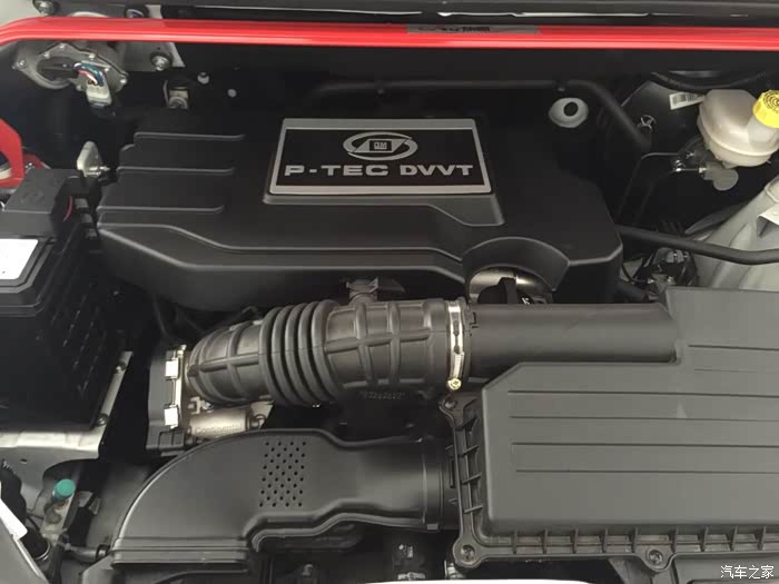

14款宏光s标准型 1.5 喜欢折腾
反正改好就就这样,没毛病

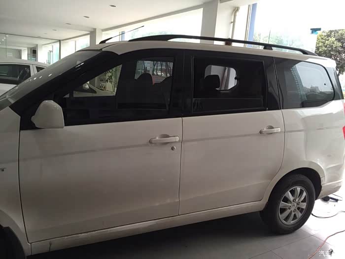

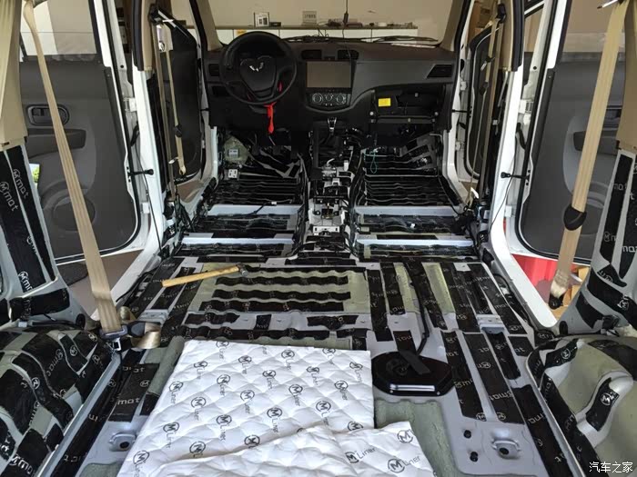

全车隔音

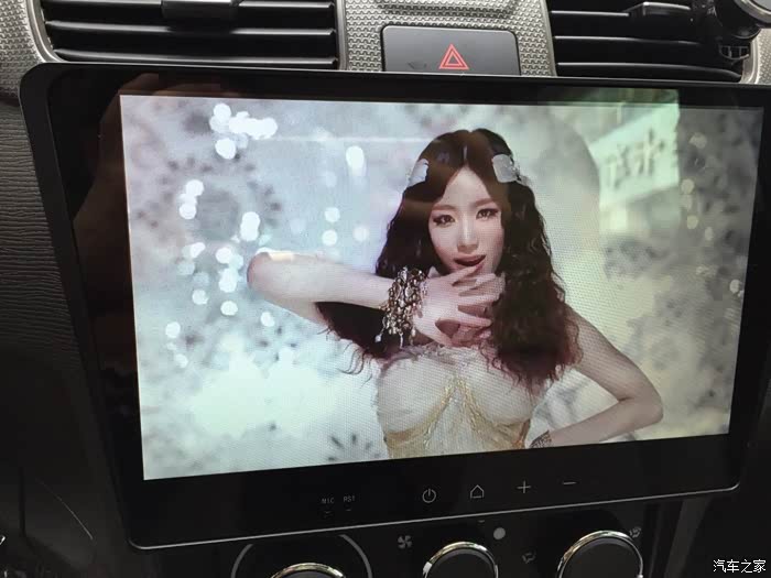

改音响,门上看不到,就不拍了

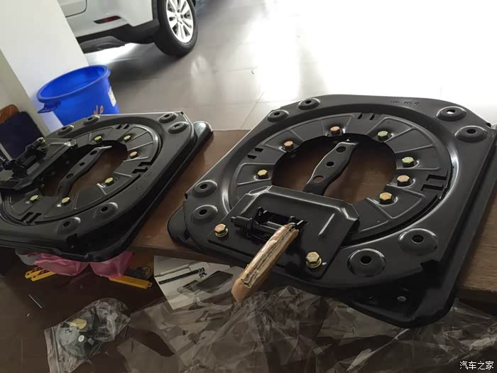

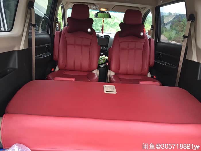

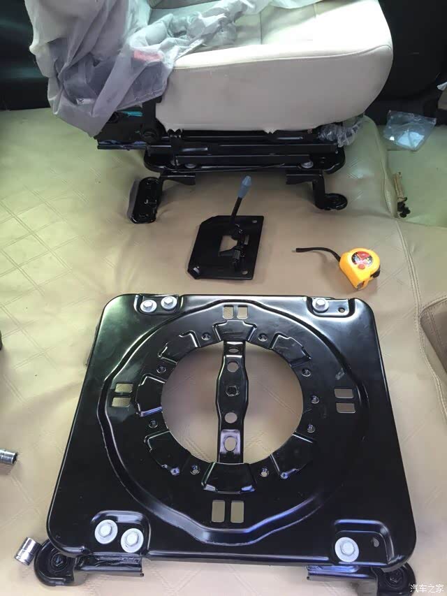

做为mpv,中排旋转座椅改装
没用焊接,全部自己手改,用的大众途观踏板罗丝强度8.8以上的
用的老gl8旋转盘改

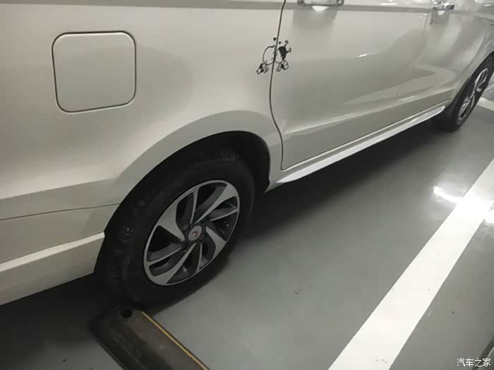

高了4cm已经是最低标准了。

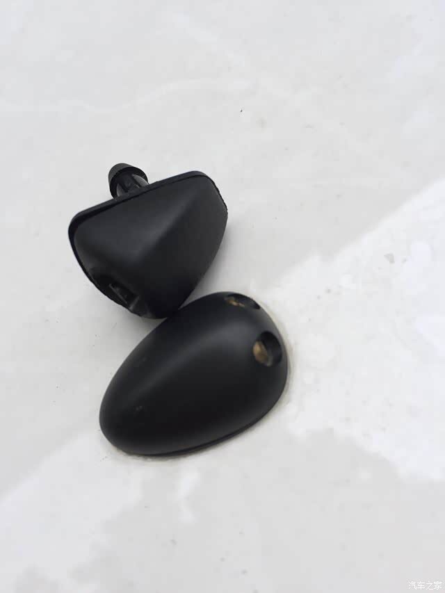

喷水是两条线,不好用,改

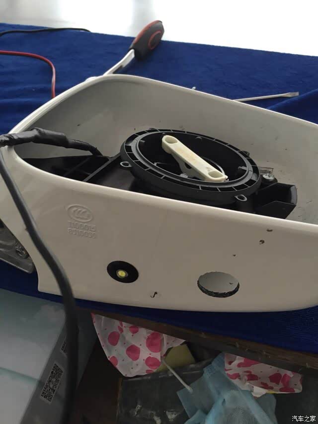

右视,加led补光
右视摄像头1080相素

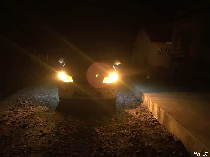

晚上效果,很清楚,打右转向切换

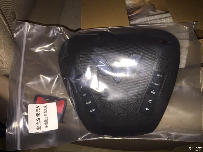

标准,多功能方向盘。原装位置不好装,你懂得
换这个就好。20分钟,现用一年没任何问题120块。

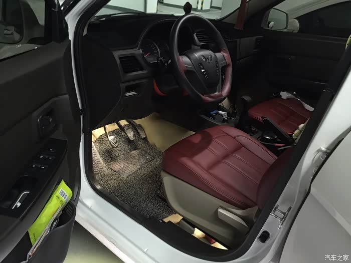

开门灯,氛围灯也是白的,没拍,当时没开,反正开门车内全亮。
摄像头的补光灯,解锁就亮20秒时间可设置,不接室内顶灯。

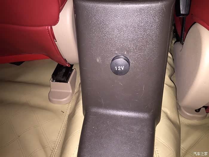

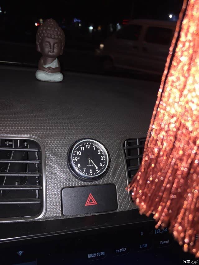

时钟50块

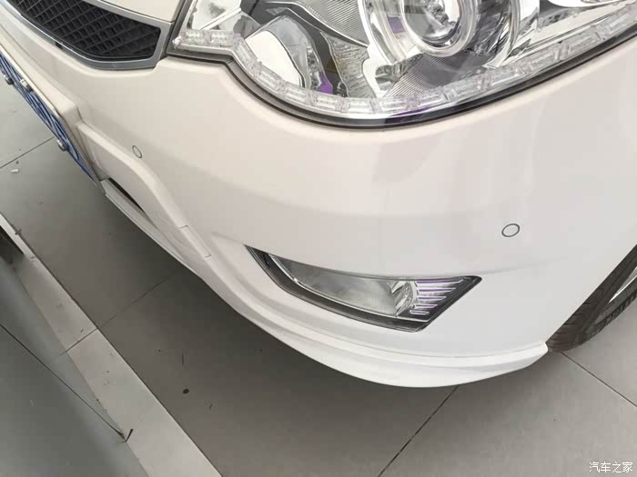

前后雷达,内镶的,你懂的

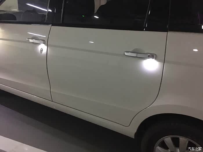

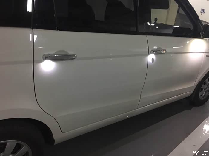

少发一张图,解锁照明

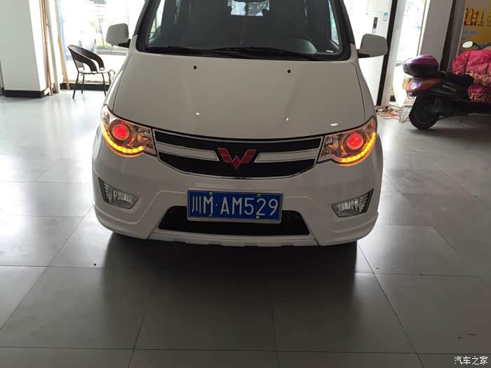

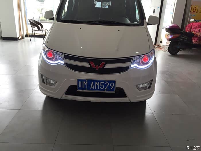

流光转向。流光 ,恶魔眼
日行灯 ,双光透镜,文明用灯必须的

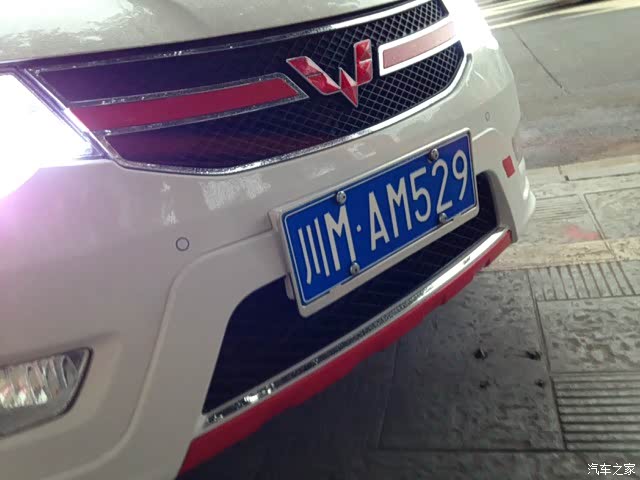

流光效果,五菱标也加了灯 点击放大看。

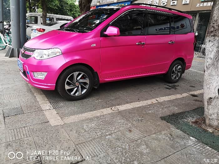

第一次贴的这个膜
目前用的这种,悬浮感。
