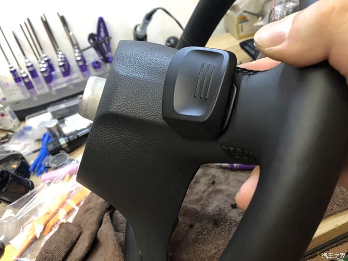

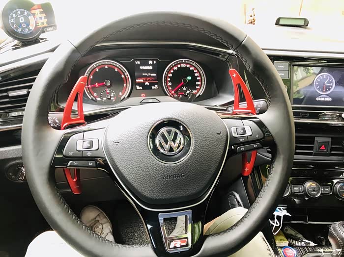

这个是安装好的样子,红色的后期贴上的加长金属拨片 这个就是装B用的

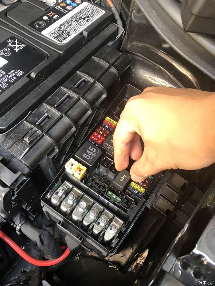

拔掉喇叭的计电器,拆放方向盘喇叭就不会大叫

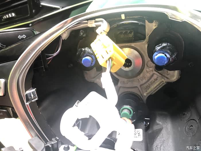

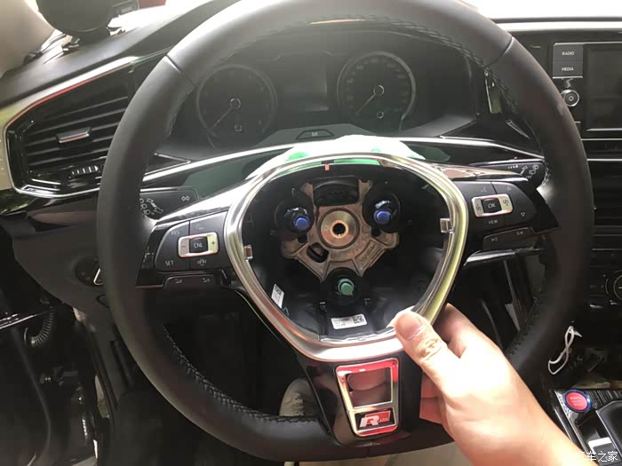

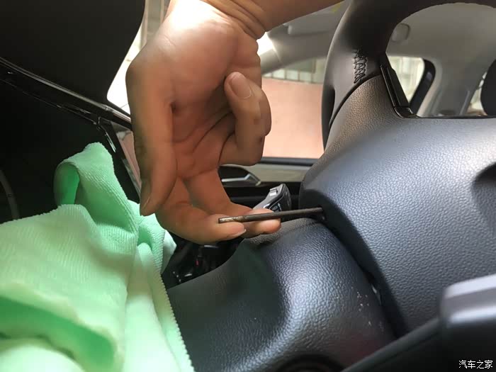

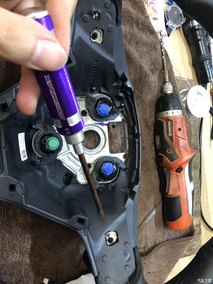

在方向盘3点9点位置的背后插入螺丝刀 用力往上翘,打开方向盘气囊!

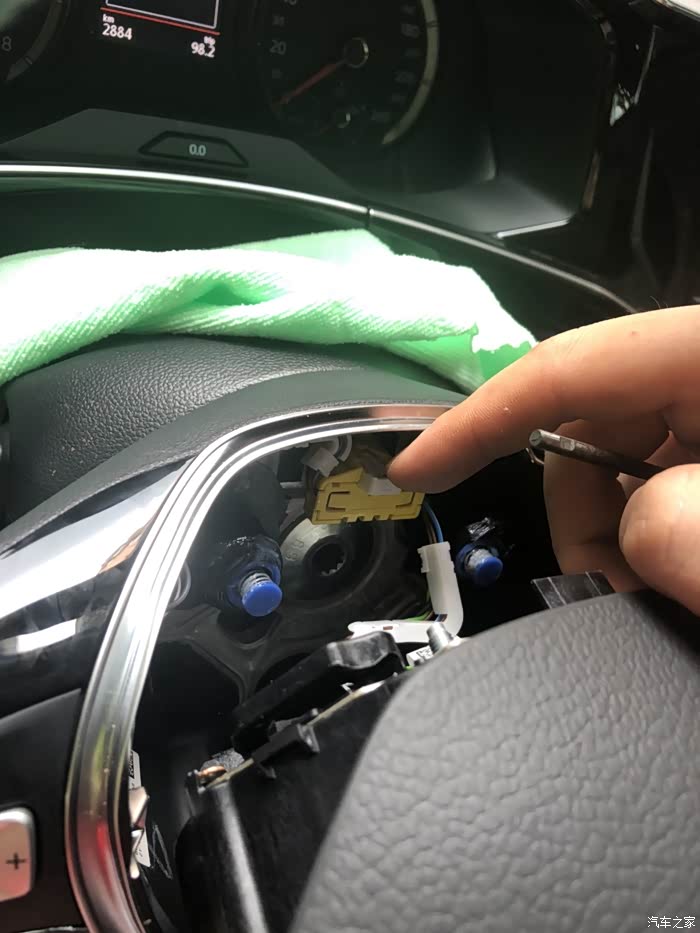

打开后拔出气囊链接线

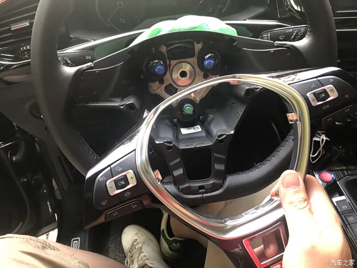

拆多媒体按键饰板,用力往翘就可以!

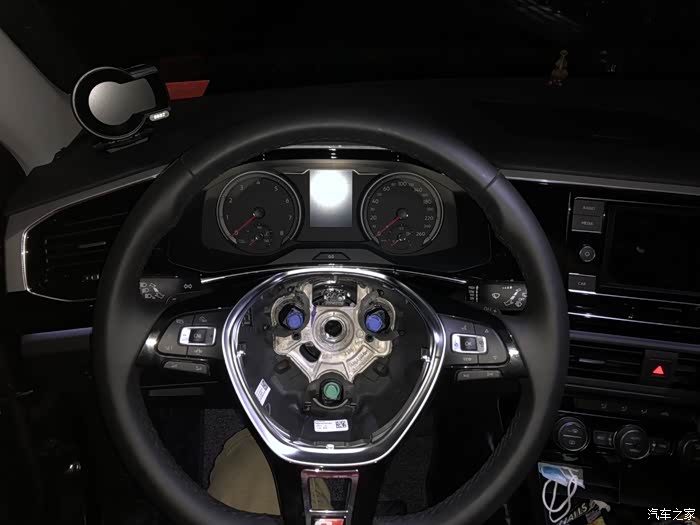

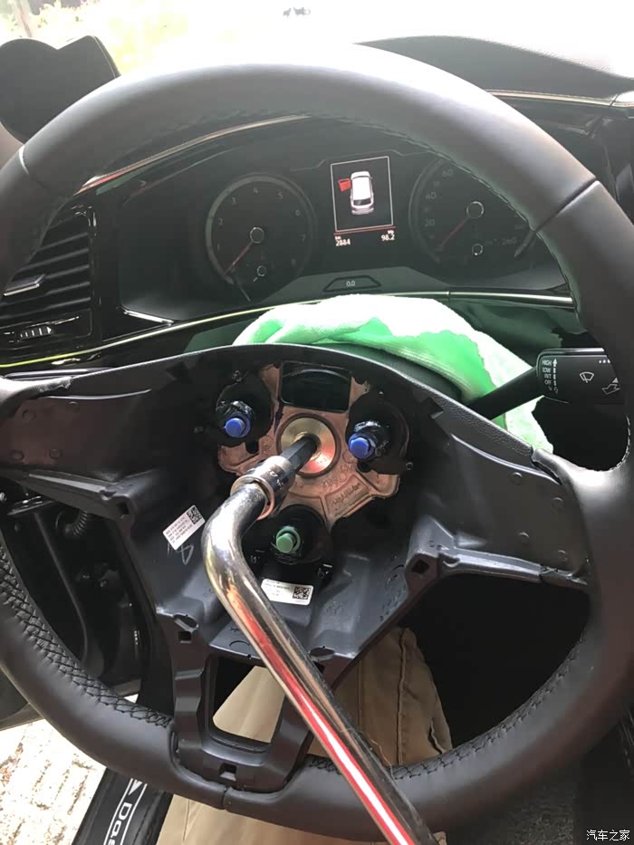

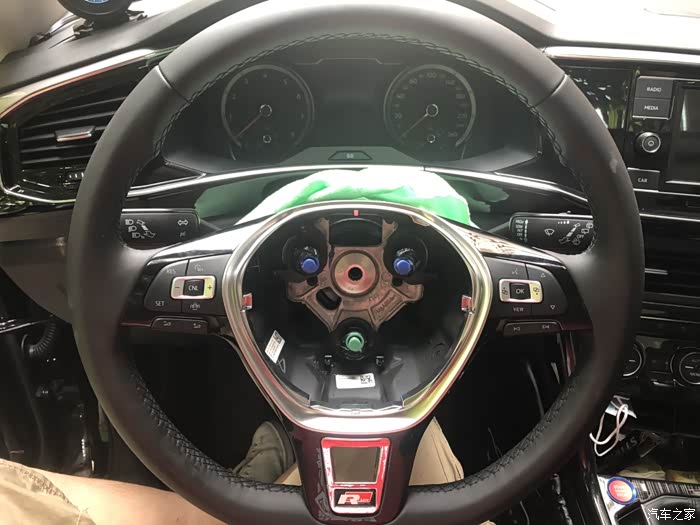

拆下方向盘

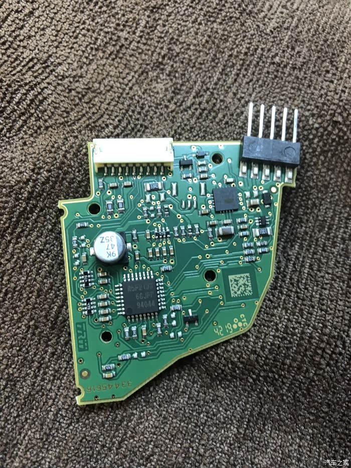

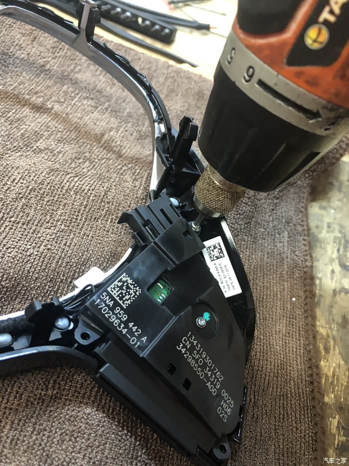

拆多媒体按键 可以看到有个孔,但里面没有插头,这个位置就是链接换挡拨片的

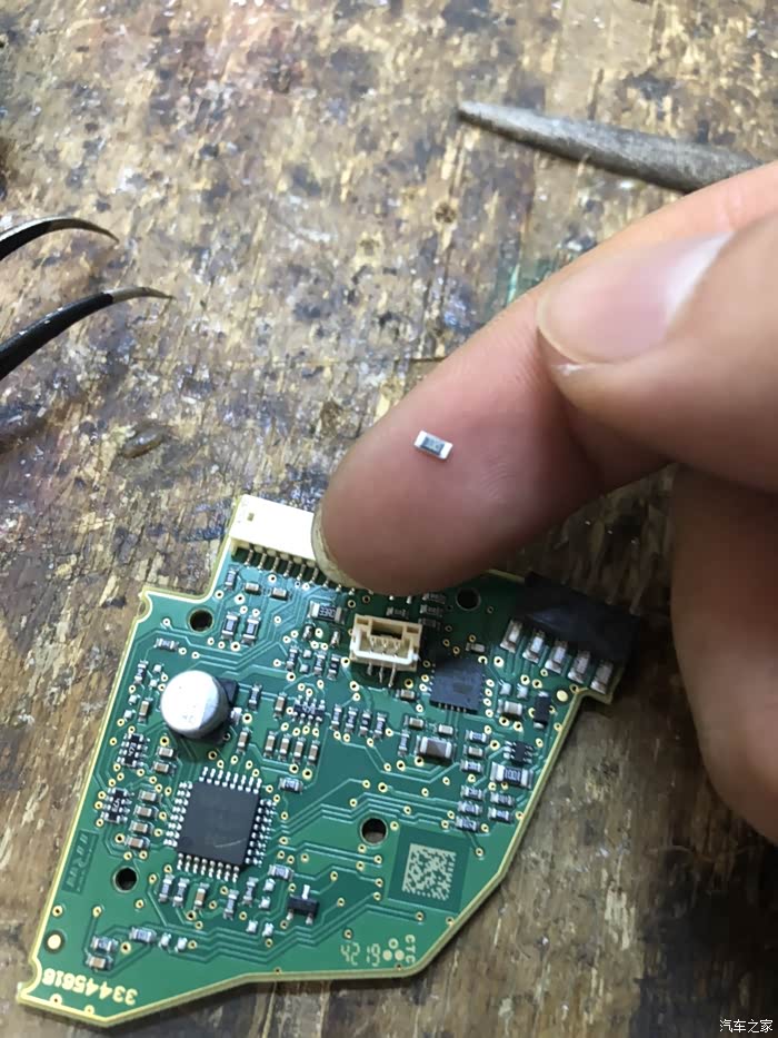

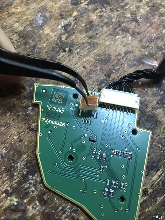

焊接插头,这个需要有一定焊接经验!
还有一个电阻要焊上,这里估计是整个改装的门槛!

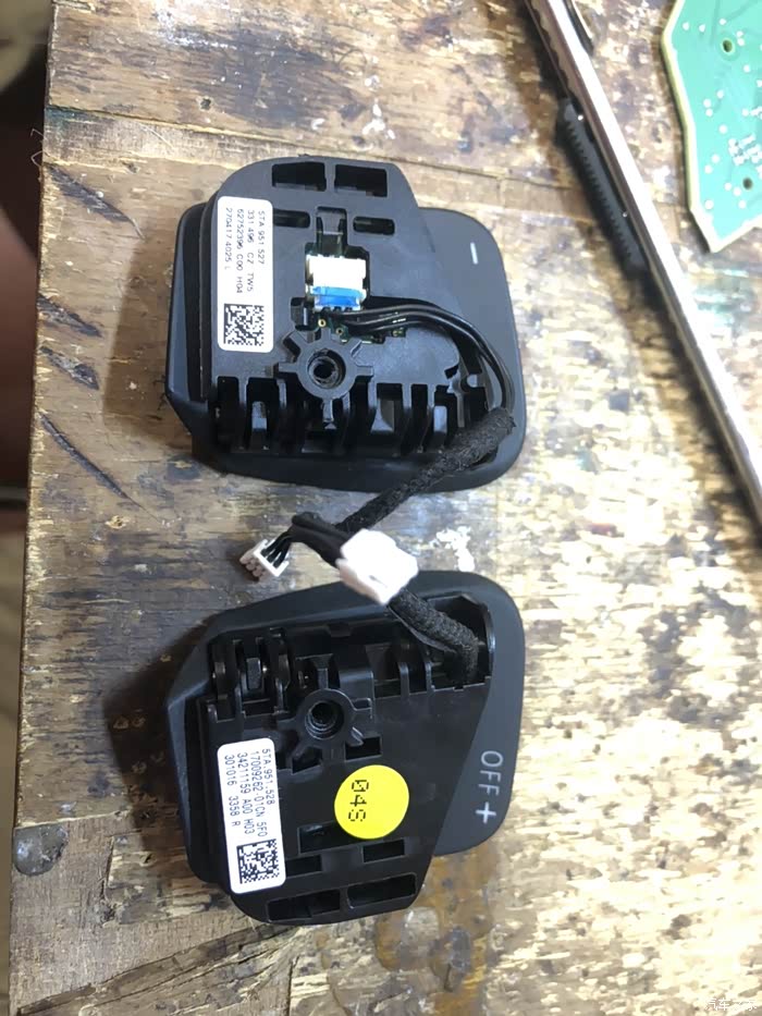

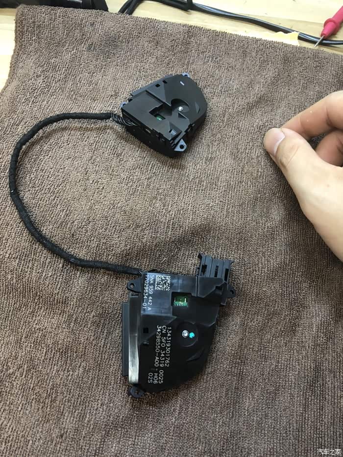

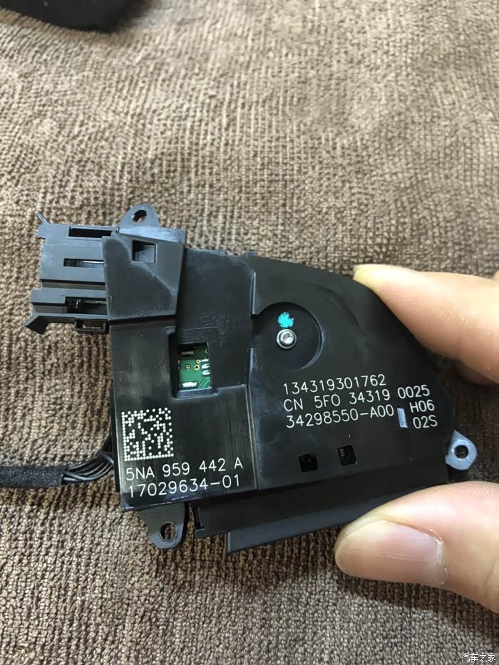

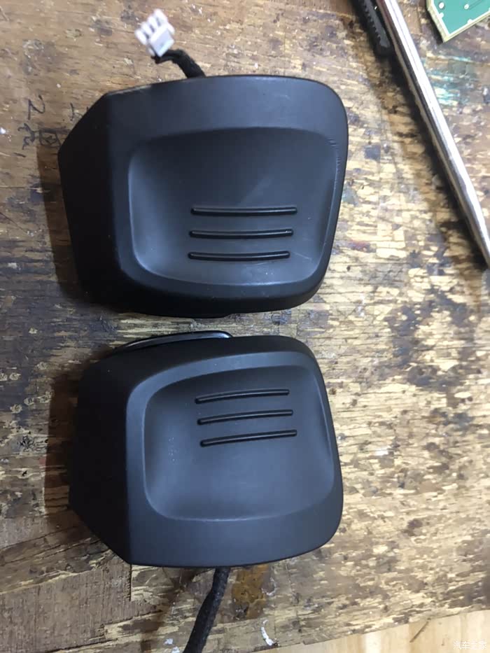

原装大众的拨片

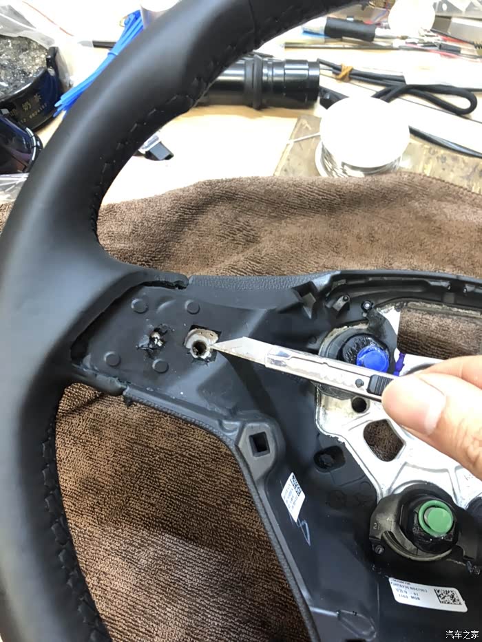

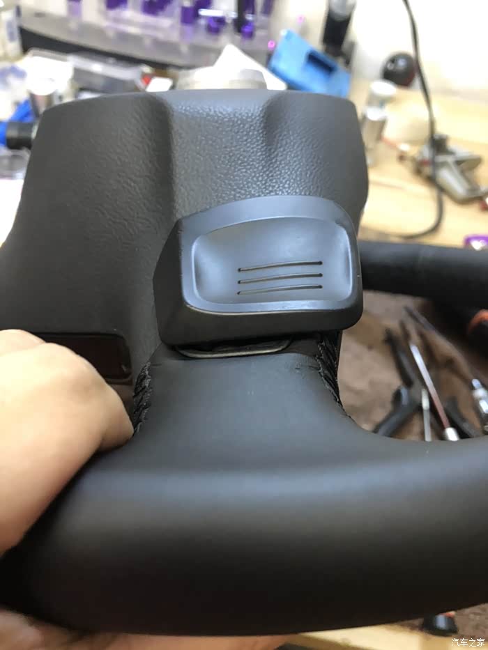

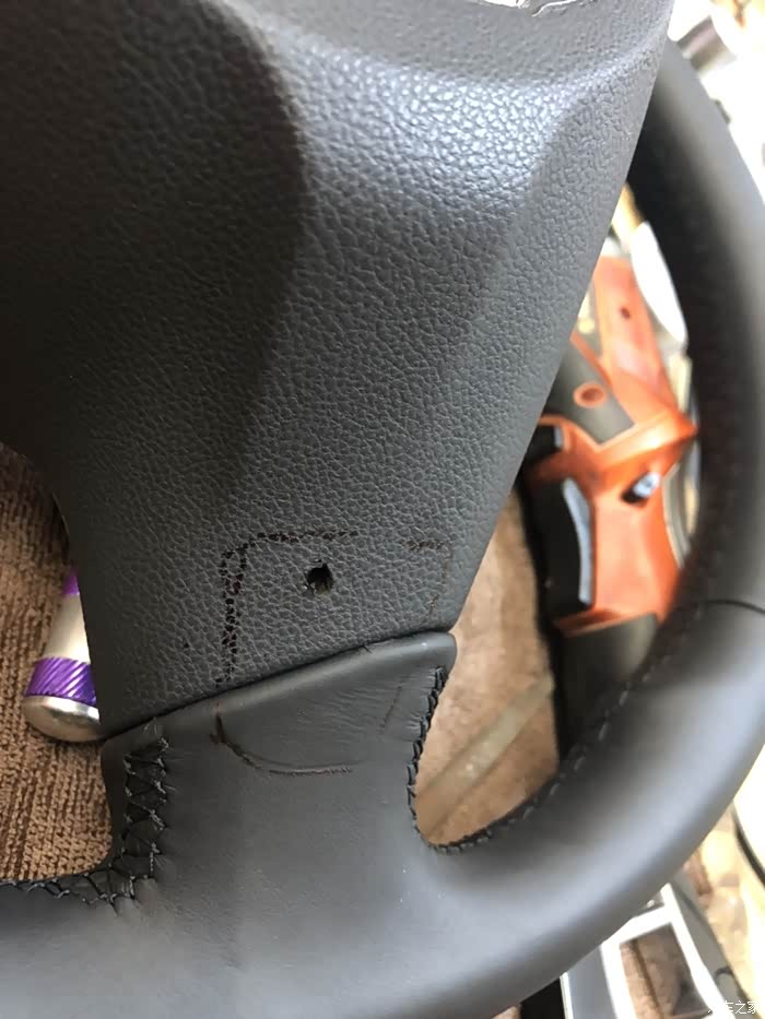

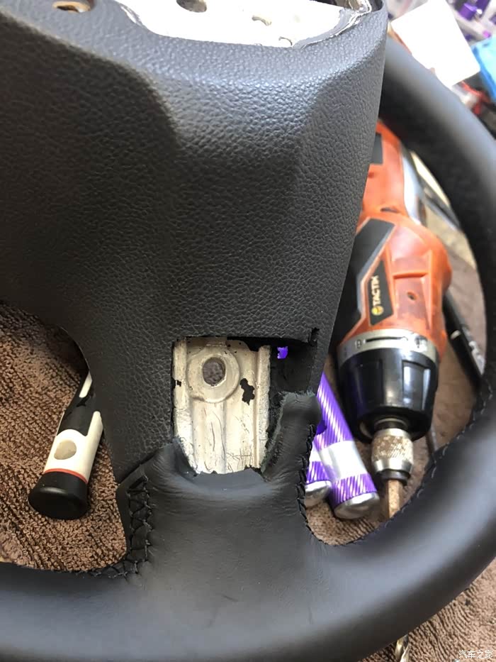

挖孔 方向盘原来就有预留安装拨片孔位
挖孔 软软的材料 大胆挖

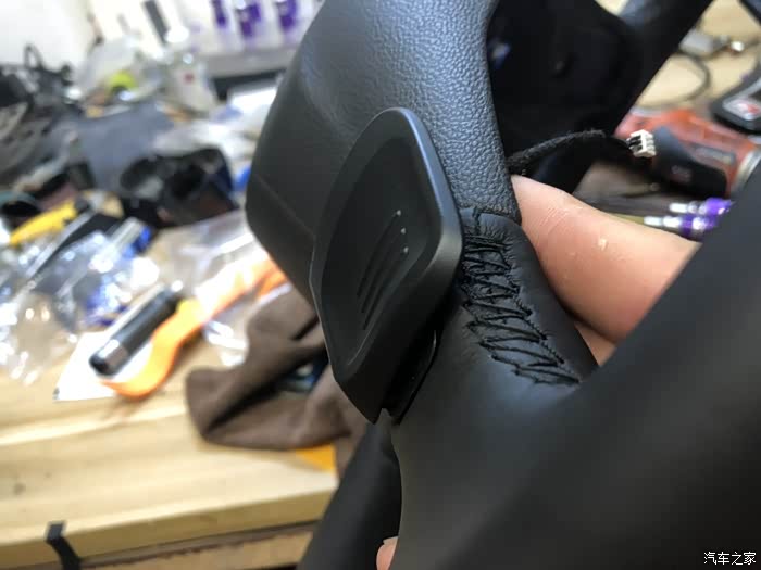

完美陷入安装
完成装车 怎么拆,就怎么装!

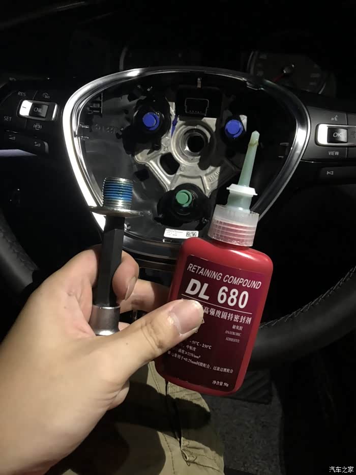

安装螺丝上点螺丝胶

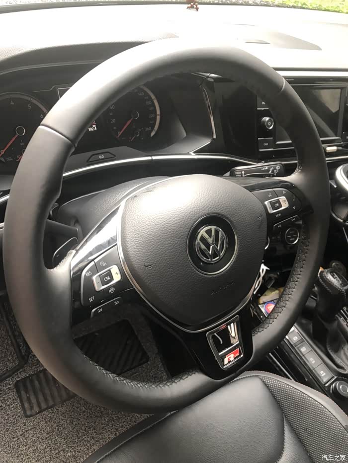

改装完成   按我做的方法无需刷机 安装好无任何故障码 完美
