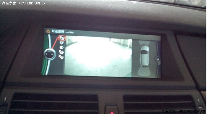

判断你的玫瑰车是不是原厂的导航除了用车架号上官网查询出厂配置,最简单就是挂倒档看看有没有以下功能:
1、是否有摄像头开关选项;
2、是否有明暗度调节选项;
3、是否有障碍物提醒;

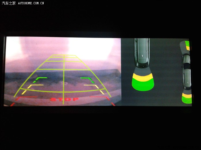

4、是否有倒车轨迹:(关键要看轨迹是不是随方向改变的,有的有轨迹不会动)
这是最便宜的后加倒影,会导致车辆屏幕变红、闪烁!!!
这是比较好的,除了没有轨迹其他的功能和原厂的一样:
