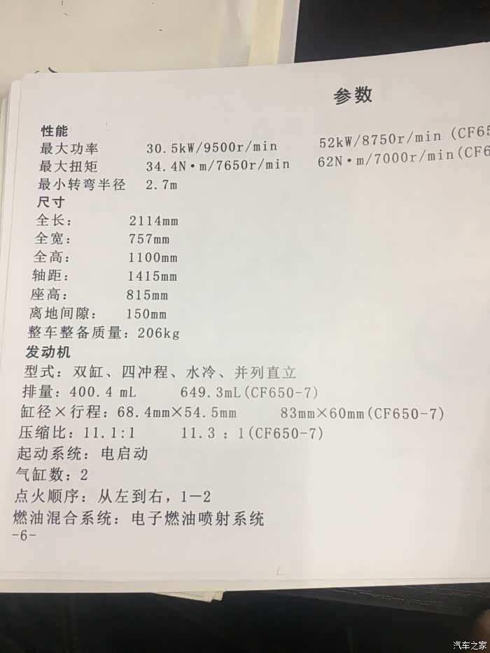

如果非要较真 就是压缩比超过11的就要用95 低于10就92…………但是说明书和油箱上都注明92号及以上…………那就愿意加啥就加啥 尽量选两桶油
幻影车神0898 2019/01/08 08:54:40 发表在 12楼
那高于10低于11的呢?
