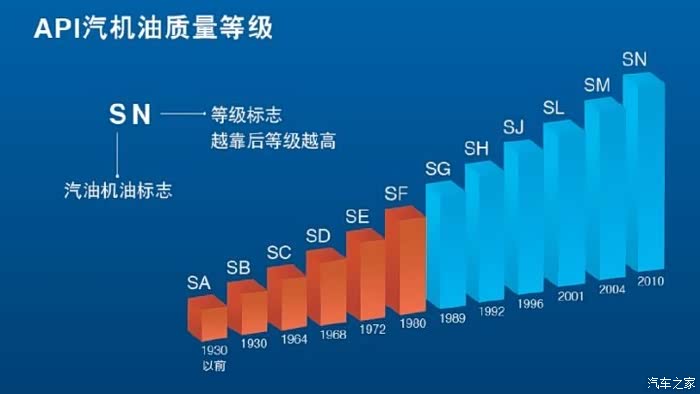

美国石油协会(API)对机油品质等级做出的评定标准
机油级别的分类:汽油型、柴油型和汽柴通用型。
S字母开头的代表的是汽油发动机用油,规格有:SA、SB、SC、SD、SE、SF、SG、SH、SJ、SL、SM、SN。
C字母开头的代表的是柴油发动机用油,规格有:CA、CB、CC、CD、CE、CF等。
S、C后面的字母越靠后,表示机油的质量等级越高,性能更加稳定,机油级别更高。
目前市场上也把机油分为矿物质油、半合成油、合成油三类,对应的机油级别为:SA到SJ是矿物油,SJ和SL是半合成油,SM和SN是全合成油

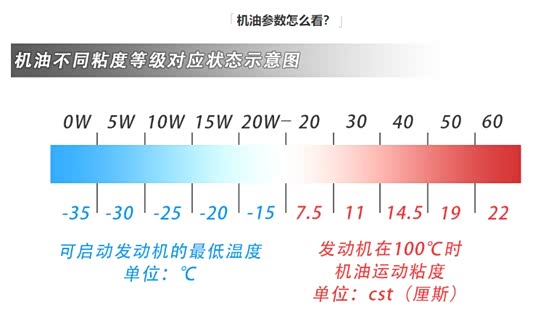

夏季用油牌号分别为:20、30、40、50,数字越大其粘度越大,适用的最高气温越高。
冬季用油牌号分别为:0W、5W、10W、15W、20W、25W,符号W代表冬季Winter(冬天)的缩写,W前的数字越小,低温粘度越小低温流动性越好,适用的最低气温越低。
冬夏通用油,牌号分别为:0W-30、5W-30、5W-40、5W-50  “W”表示Winter(冬季),其前面的数字越小说明机油的低温流动性越好,代表可供使用的环境温度越低,在冷启动时对发动机的保护能力越好,W后面的数字代表机油在100℃时的运动粘度,数值越高说明粘度越高。

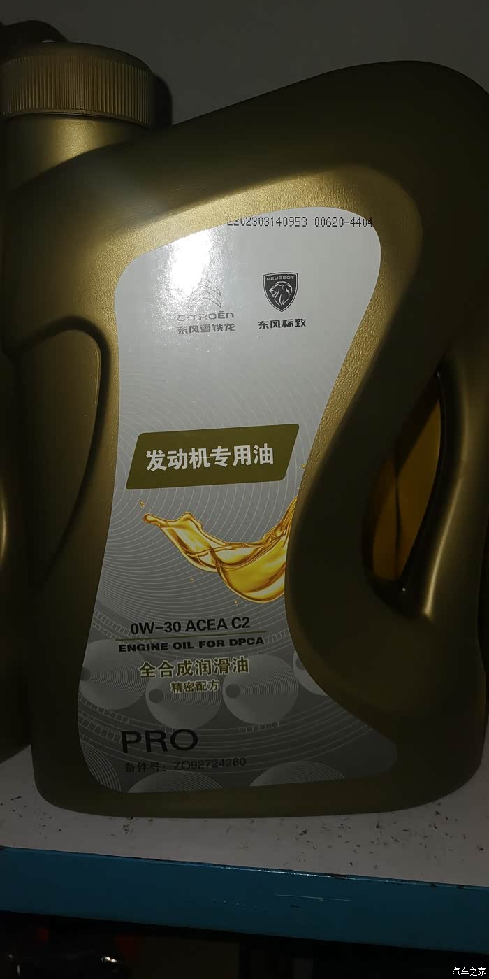

ACEA C系列适用于带有后处理系统的汽油机和轻负荷柴油机,包括C2、C3、C4、C5、C6,简单来说,ACEA C级机油就是低灰分的机油,能有效的避免颗粒捕捉器的堵塞。
C2:中低灰分的发动机机油,专为HTHS粘度为2.9至3.5 mPa·s的发动机油设计,适用于加装了后处理系统的汽油发动机、轻型柴油发动机或直喷式柴油发动机。

标致1.6T 1.8T涡轮增压发动机一般用C2级别的机油
