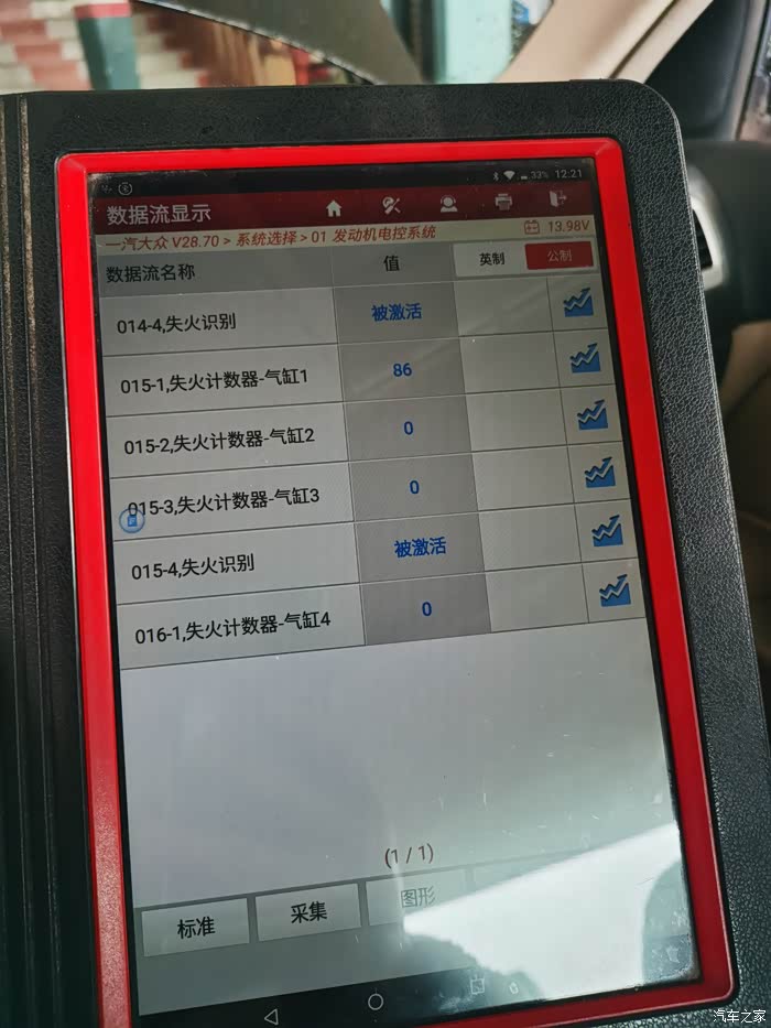

话说从2018年至今,行驶约四万公里,里程不算多,主要扔在老家买买菜去去县城。但是有一个症状在2018年之前就出现了,只不过当时没有特别放在心上。自去年下半年起,这个症状就一直在恶化。什么症状我也说不上来。只知道具体表现为读取数据流的时候,在怠速状态下一缸失火,并且高达上百次。而正常行驶或哪怕给一点点油门,都不失火,也没有故障码。

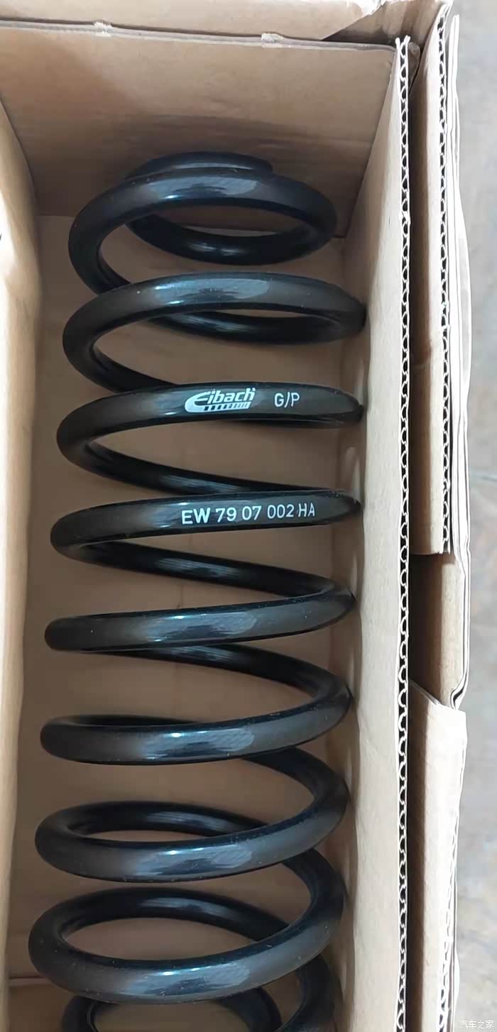

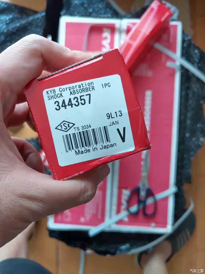

19年至今依次换过的部件有:火花塞、点火线圈、废气阀、EGR阀、前氧传感器、空流、进气压力传感器、碳罐、发动机线束,可能还有一些我一时想不起来的部件名称。但是然并卵!对,你没看错!就是没用。而且一点改善都没有。并且在此期间把避震也换了,兼顾舒适与一定的支撑性,换的KYB避震+爱巴赫黑簧。至于效果,就我自己这三年来的使用和体验来讲,我认为是很不错的。

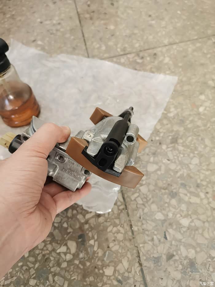

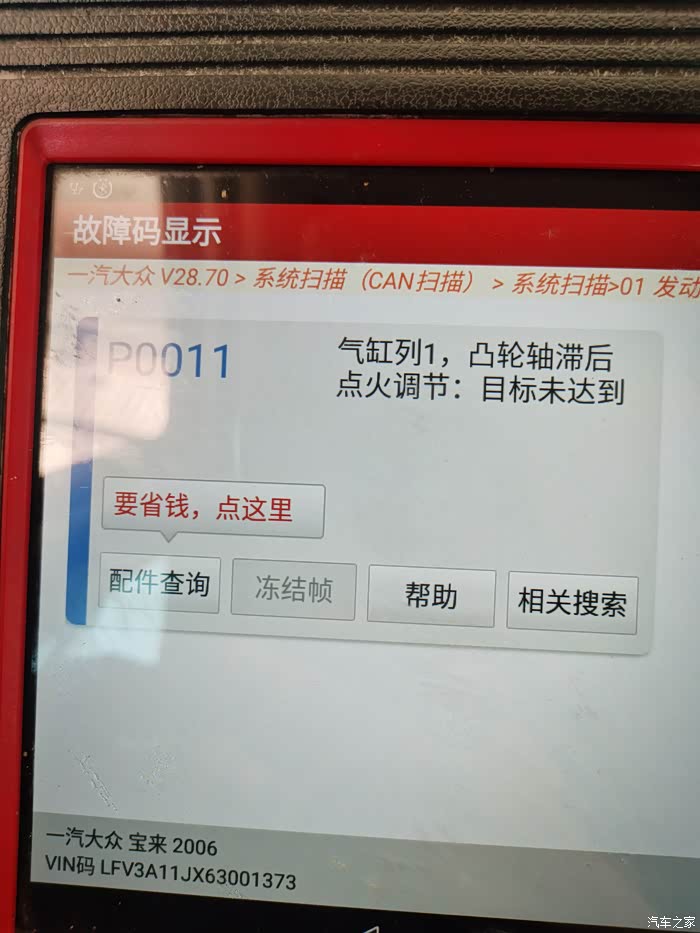

       直到今年3月份有一天,经一名车友热心指点,可以重点查看一下正式链条涨紧器,因为他的车也出现过和我一样的情况,他自己经历了近一年时间的排查,最终锁定元凶为正时系统问题了问题。恰巧就在这段时间,读取到故障码P0011,前面好几年就是没出现故障码。这下终于确定方向了。好吧,真男人说干就干!气门室盖垫,凸轮轴链条涨紧器修理包第二天到货。收货后在镇上找了家据说开了十几年的维修店,据老板自己讲以前没少修帕萨特之类的。好,反正这个也不怎么难,就一个对正时。关于这点,自己心中有数。
       可是当他拆涨紧器时我就后悔了,因为他根本不会拆,尽管我提供了3366工具,但他就是拆不出来,费老半天劲链条导板卡在齿轮上是动也动不了。最终我自己动手把卡在齿轮里的那部分导板小心弄断后,果断让他装回去。万幸着车后没出现别的毛病。

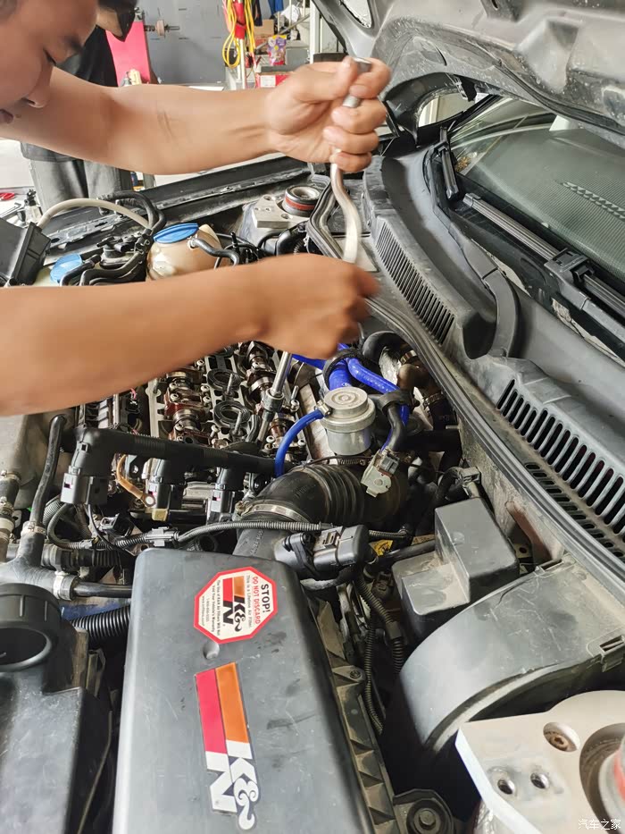

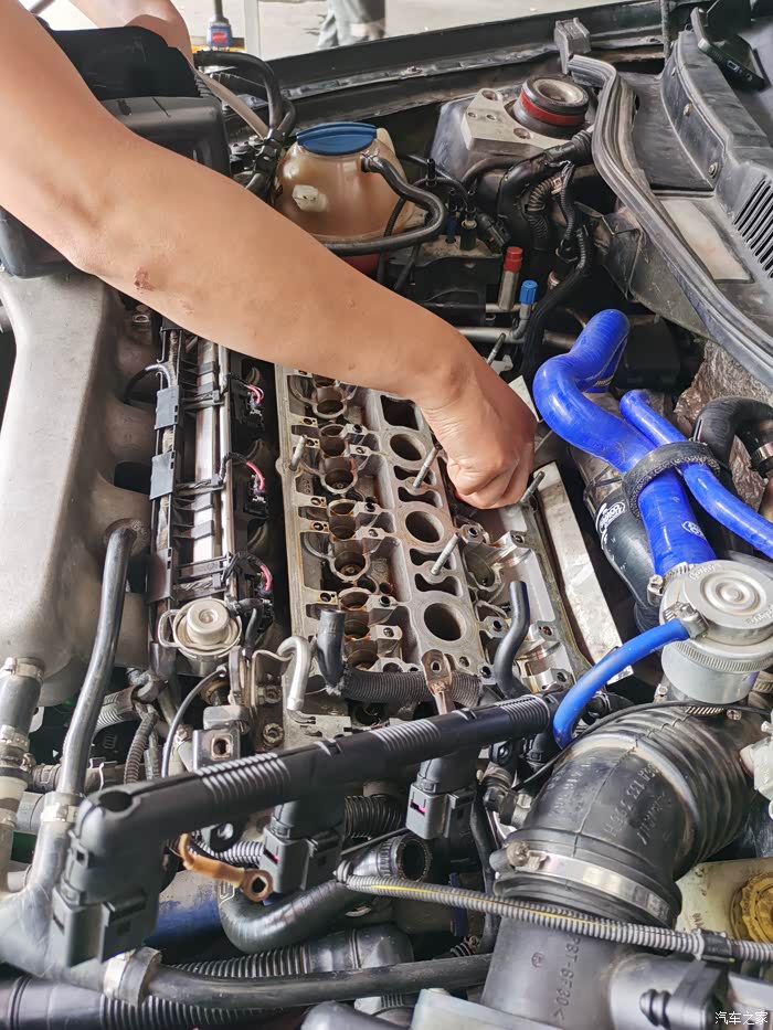

由于2019年在这家修里厂换过正时,当时老板熊总给我的感觉是技术过硬,热情好客,收费合理。简单说明我车子的情况后,熊总建议我尽快到店检查,以免凸轮轴出问题。第二天经过150公里的高速到达南昌,简单检查等凉车状态后上直接拆气门室盖。三年没见,原来熊总店铺已经成为摩特机油的代理商了
店铺里外装修也焕然一新,环境干净整洁。这个摩特座椅让我感觉眼前一亮

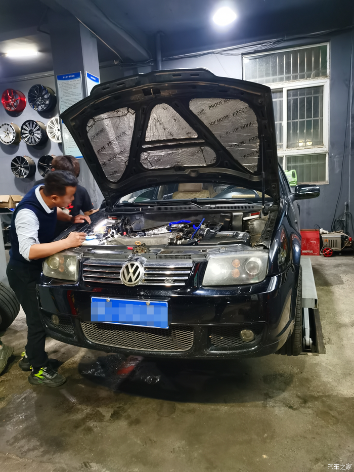

熊总亲自上阵,理由是:这车比较老,而且知道我比较爱惜车子,亲自指点小师傅拆装时的注意事项

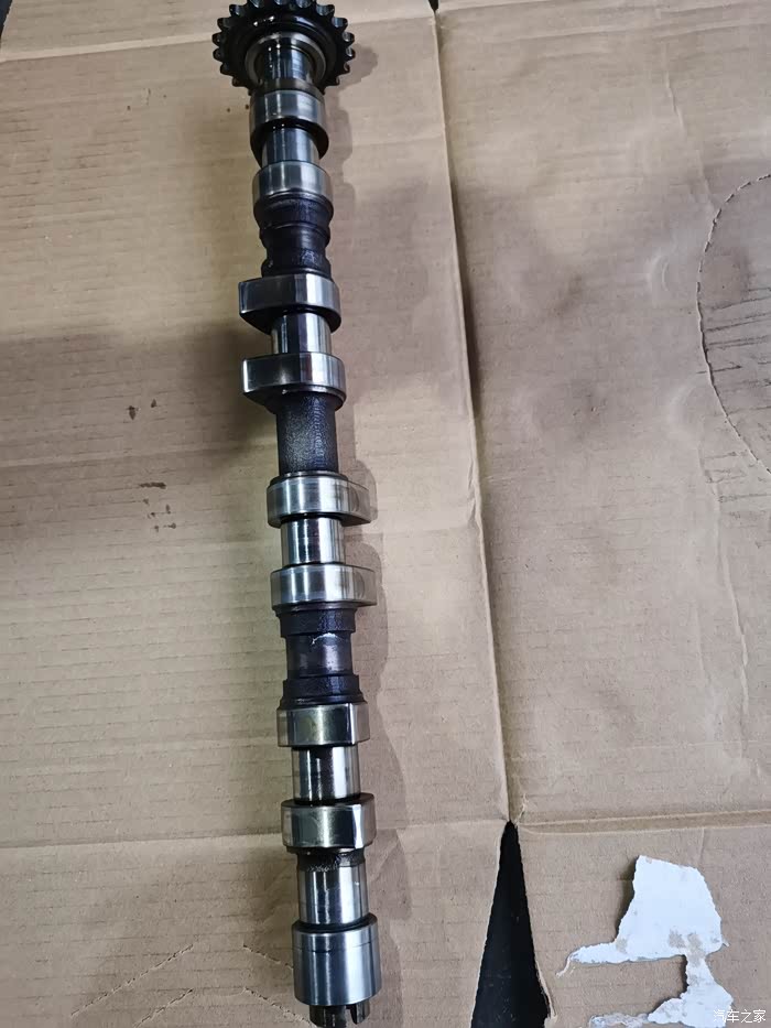

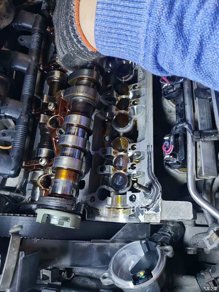

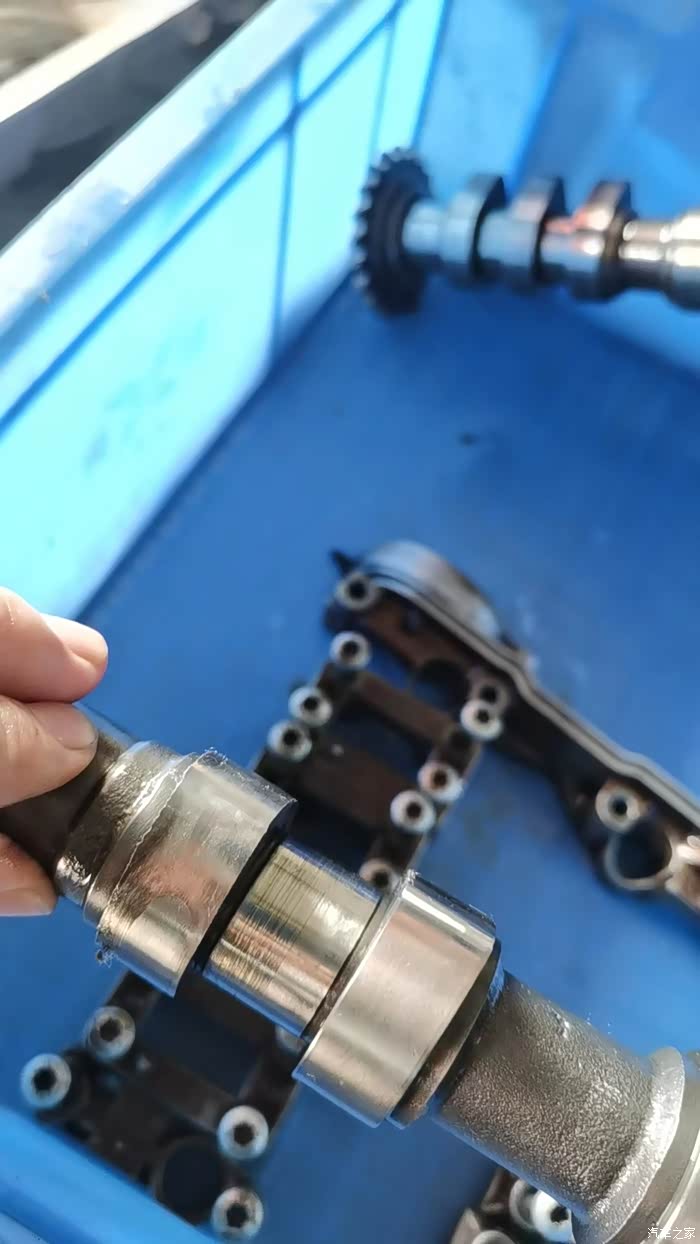

细心的车友估计已经发现问题了,没错就在一缸位置 它基本磨平了。
来个特写!排气凸轮轴一缸位置磨出一个平面了。进气那根磨损状态良好 没问题。
所以排气这个必须换!

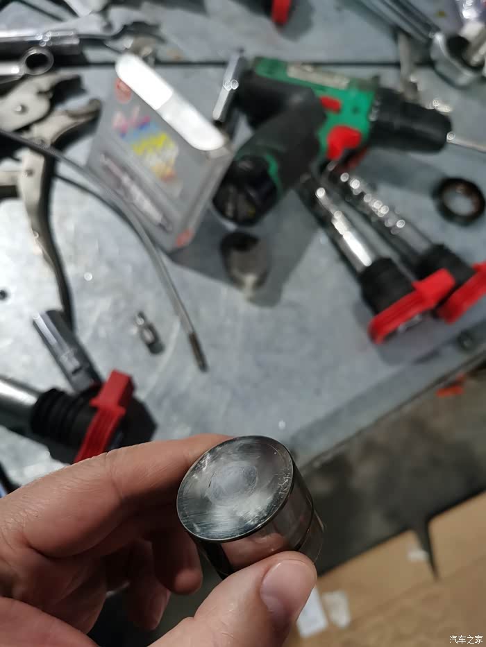

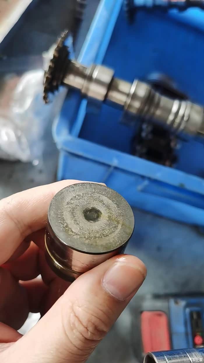

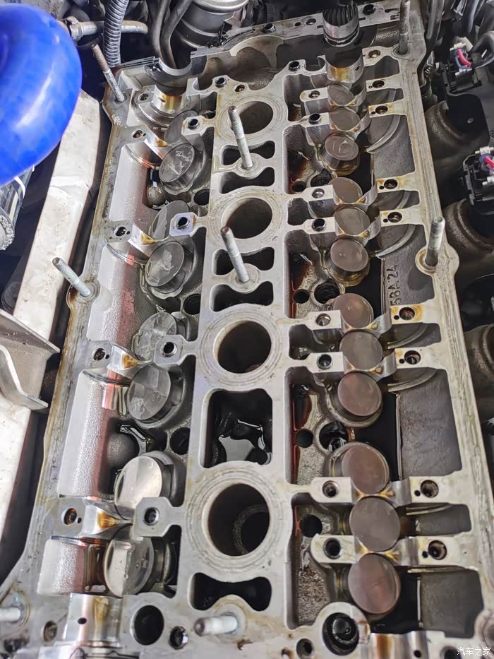

一缸位置排气顶杯也相应的磨出一个凹面,非常明显!都这样了,不换说不过去啊

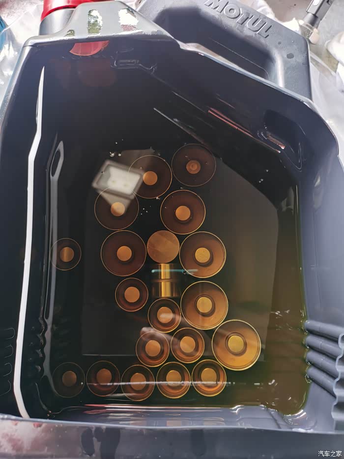

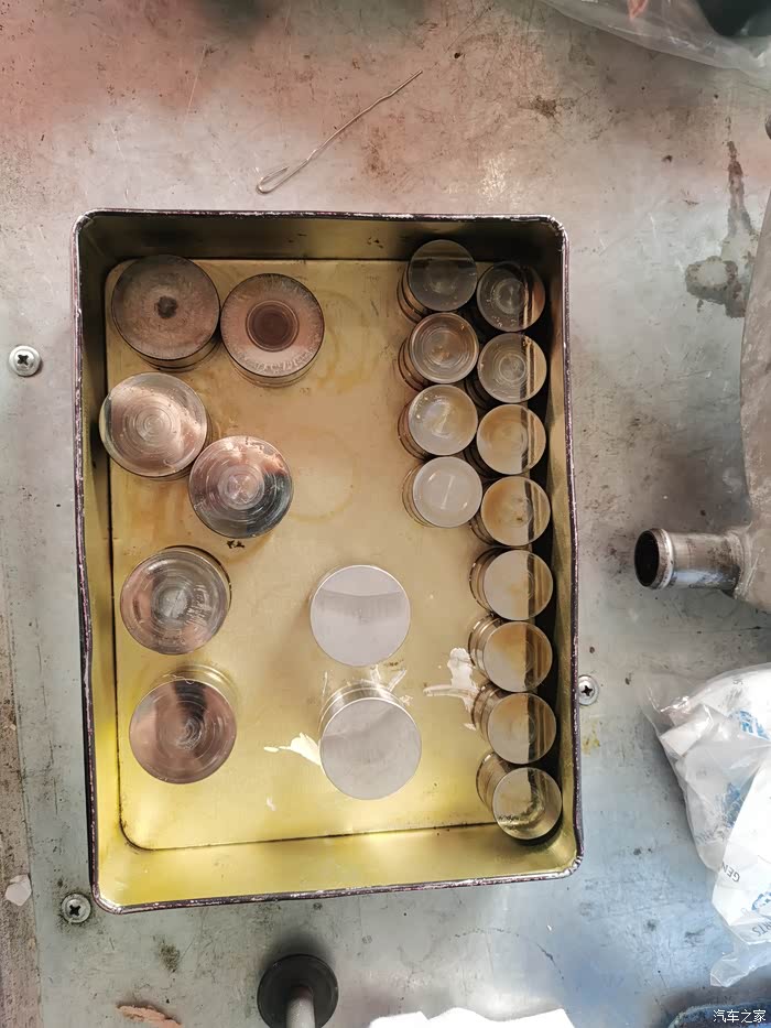

全新的顶筒用机油先泡着,尽量使之表面附着一层油膜
不拆不知道,一拆吓一跳!原来有问题的不止前面的一缸位置,三缸四缸也磨损明显,而且磨损最明显的是三缸的位置,那个位置的轴已快磨平了
两根凸轮轴已检查确认无问题(进气磨损没问题继续使用,排气的是找的拆车件)
三缸排气顶洞简直不堪入目
看这上面,快磨平了。

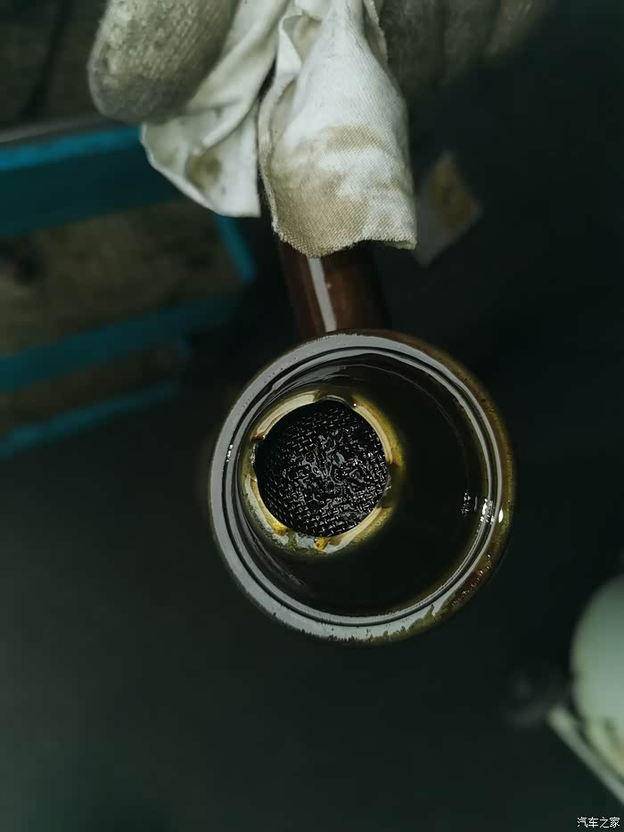

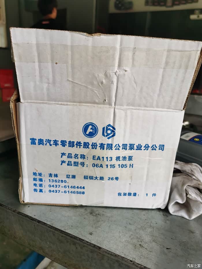

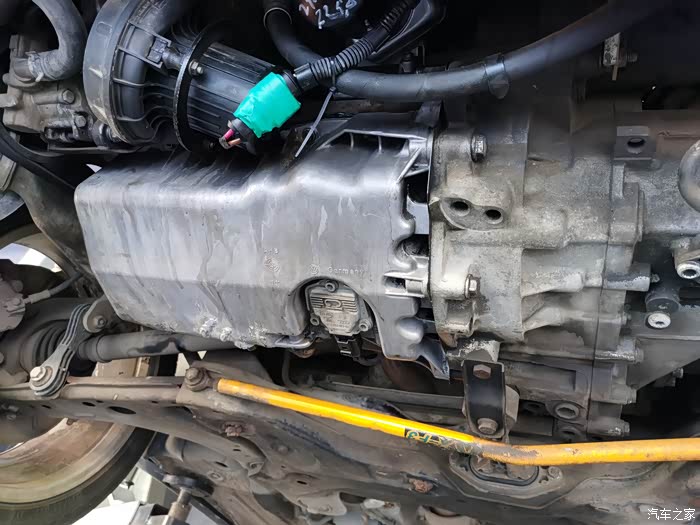

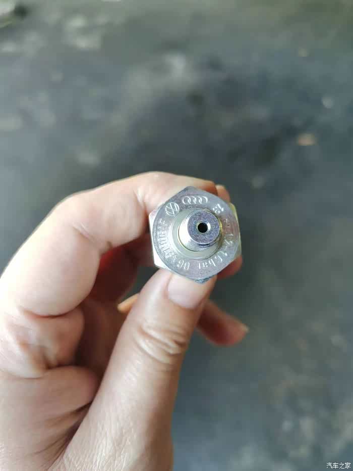

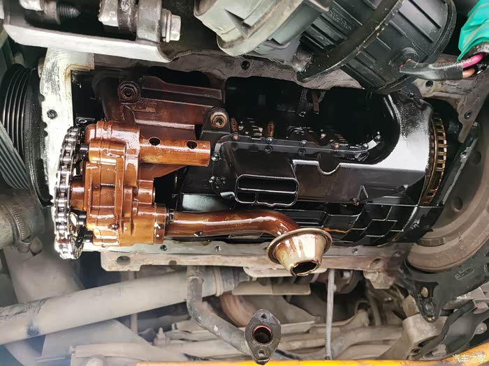

五一高速上亮过几次机油压力灯,检查后发现机油并没减少,而机油灯都是亮了一会就灭了,所以先换自己先换了个机油压力传感器,结果在回去的路上又亮了2次机油灯。好了,我受不了了。果断下单了一个全新原厂的机油泵,收货地址直接填写熊总修里厂的地址,在我到达修里厂后没过两小时,机油泵也到货了。趁着液压顶洞泡机油澡的时间,果断上架拆油底壳。

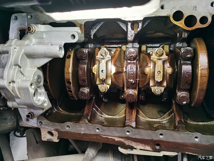

拆开底壳一看,发动机内部还算比较干净,油泵的金属滤网比较堵,有一定量的油泥堵在上面。这也很可能是造成机油压力亮灯的原因。
来个特写,15年做过中修到现在算算也快10年了。说堵吧,这个年头了也不算太堵,说不堵吧,看着也不舒服。
拆掉机油扰流板后,熊总直呼真干净!太干净了!真的是一点积碳都没有。毕竟这么多年8100机油不是白用的,5W40粘度直得使用!

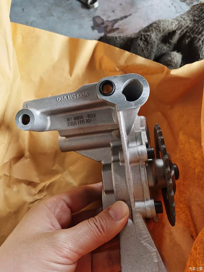

原厂机油泵包装
全新机油泵,做工精良,标码清晰,质地上乘。

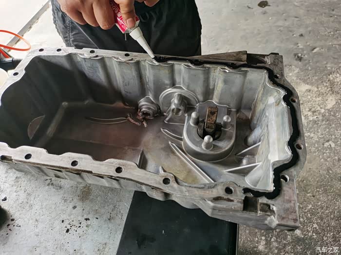

安装完机油泵之后,熊总亲自己打胶,一气呵成!装完后静置了一夜,第二天安装正式链条。
放置顶筒!
表面光洁看着就是舒服,特别是对比之前旧的上面全是磨花了的,对比太强烈了。

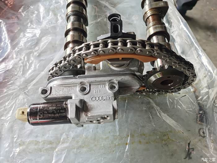

对好正时链条,两个标记之间一定要是15节半链条,16根链棍(数链棍和方法最靠谱),熊总对完后又反复核对多次。
装车后拧紧之前再次核对正时链条,确认无误后再按规定力矩拧紧相应螺丝。

全新机油压力传感器

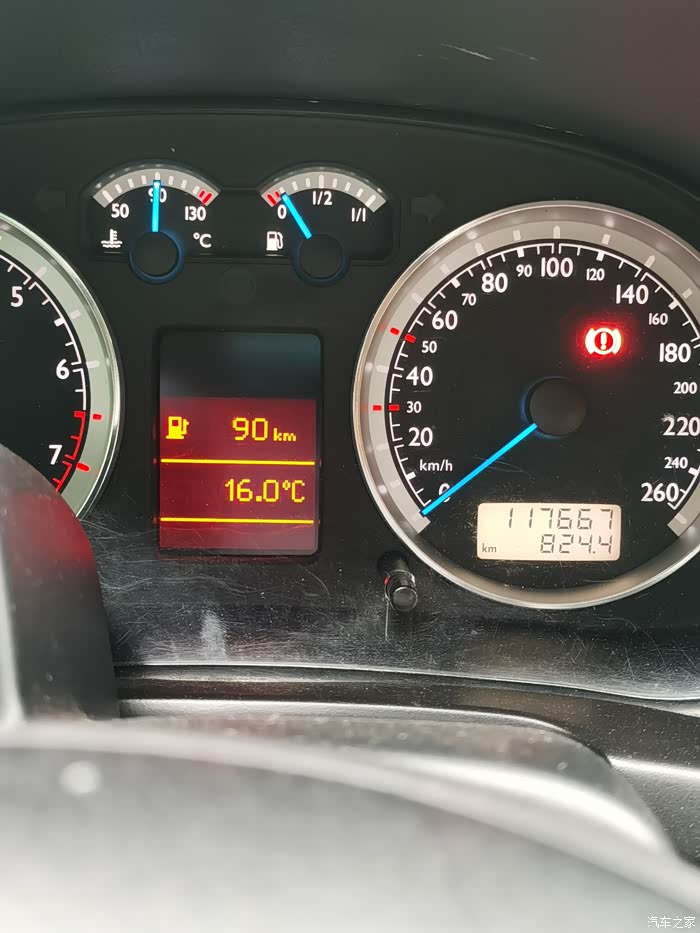

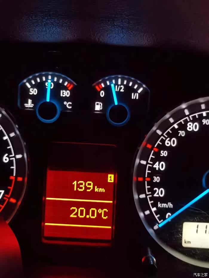

回去的高速上,一格半油跑了140公里,晚上安全第一也没跑多快,就是110码巡航。
