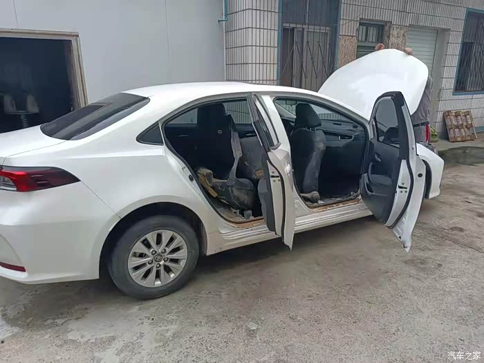

车在车间外面放着晾着,跑跑车上的臭味
个别地方有轻微生锈看着不严重,修车的师傅说装的时候会处理一下
其他地方因为喷的有漆和打的有胶,看着没什么问题

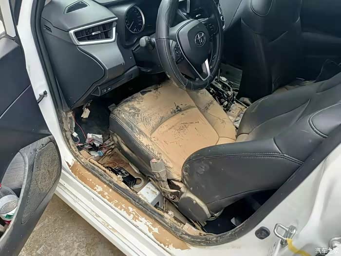

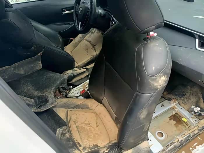

座椅和车底板上全是泥水淹过痕迹
车里底板上很多干了的黄土

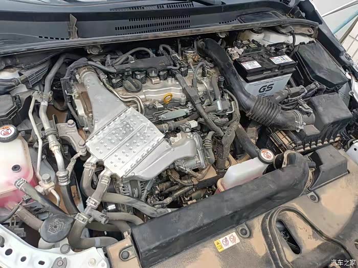

看看发动机就知道当时水应该是很深,要不也不至于报废
