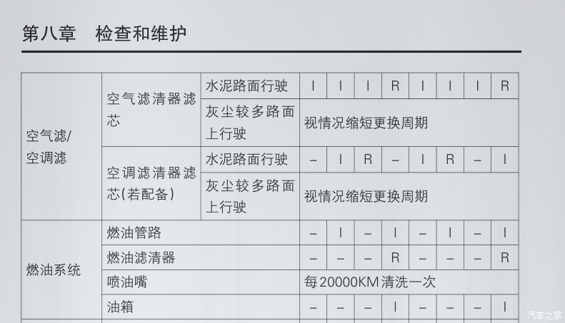

而且车子急加速明显感觉机头震动厉害,速度起来的慢了,油门要比以前给的多。想起来维特拉的说明手册有提过这车原厂让每2W公里要清洗下喷油嘴,以前4S店也跟我说过,要定期用铃木的燃油添加剂。
