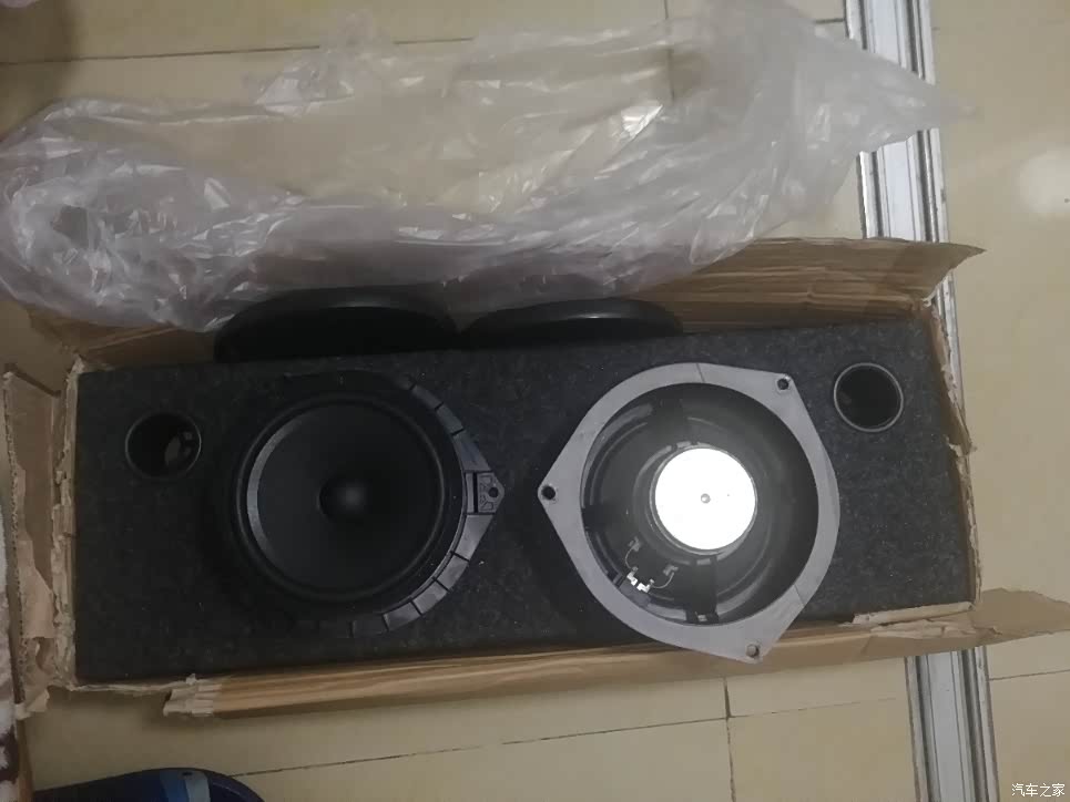

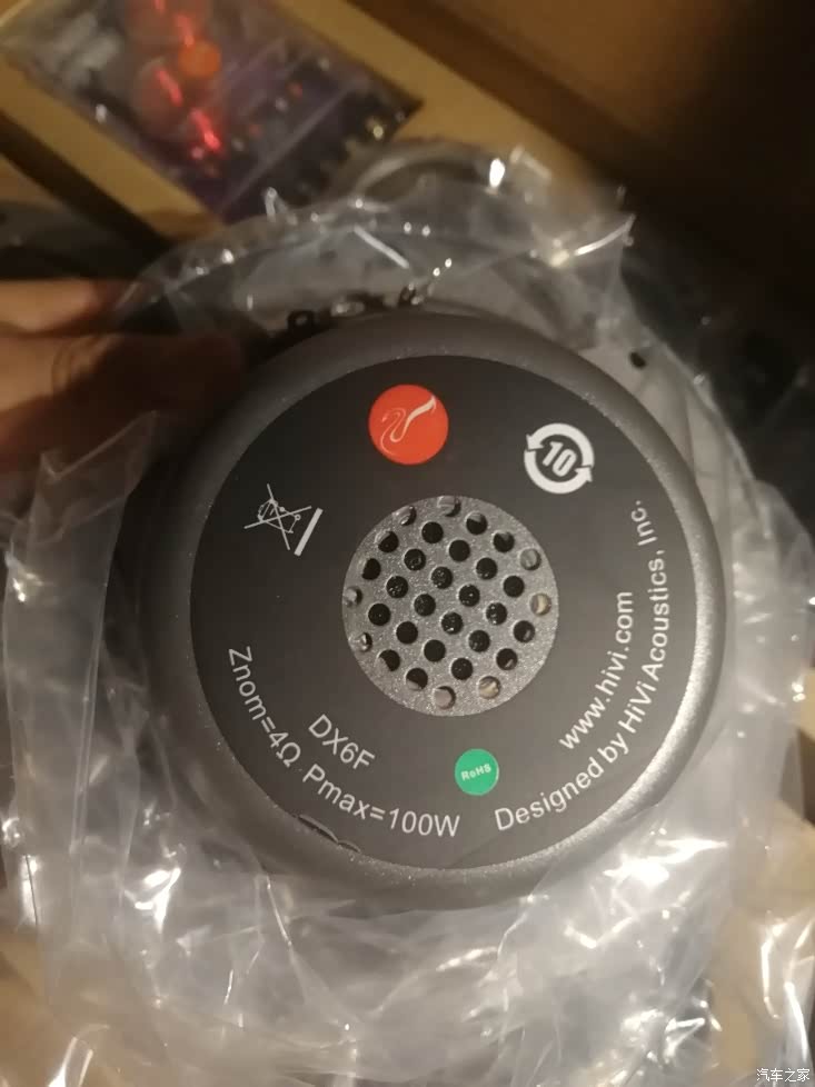

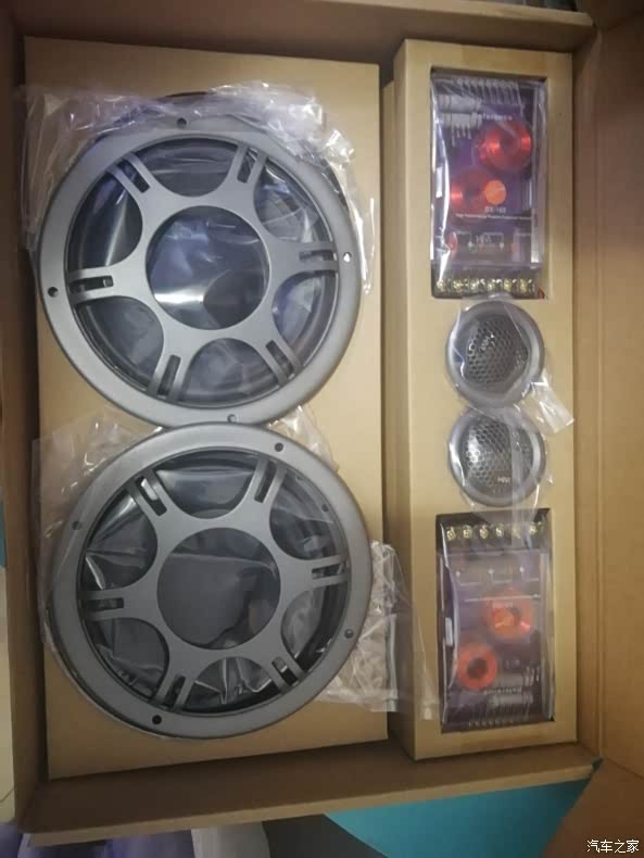

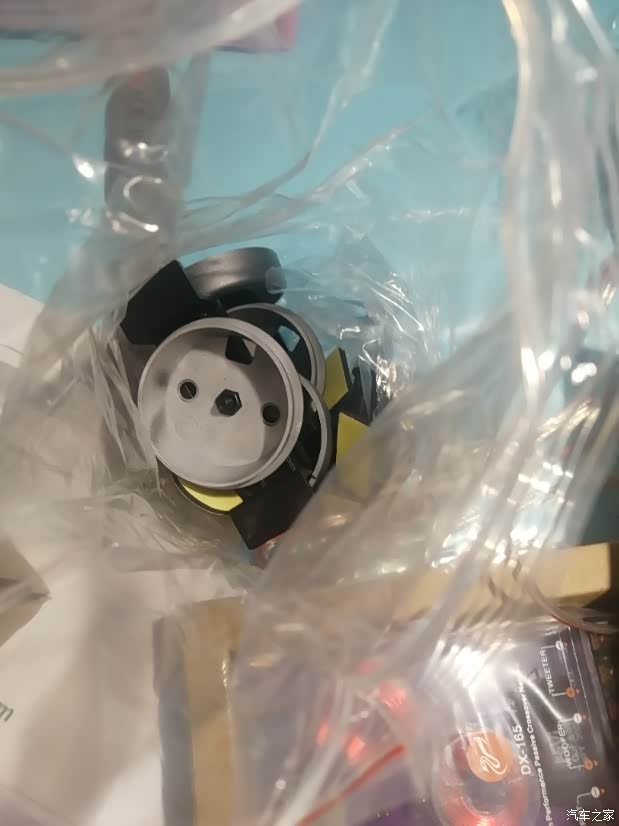

惠威官方移动商城购入,依然廉价的感觉,难道给快递换了吗?
塑料膜是没封口的
看不出真假

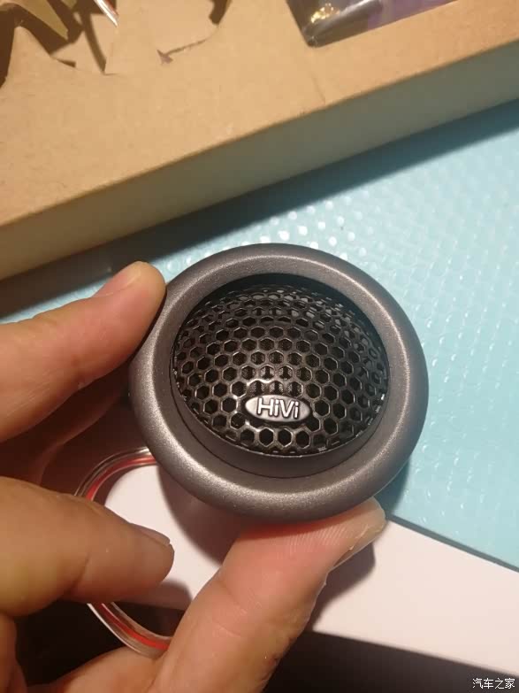

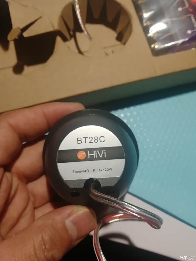

高音头

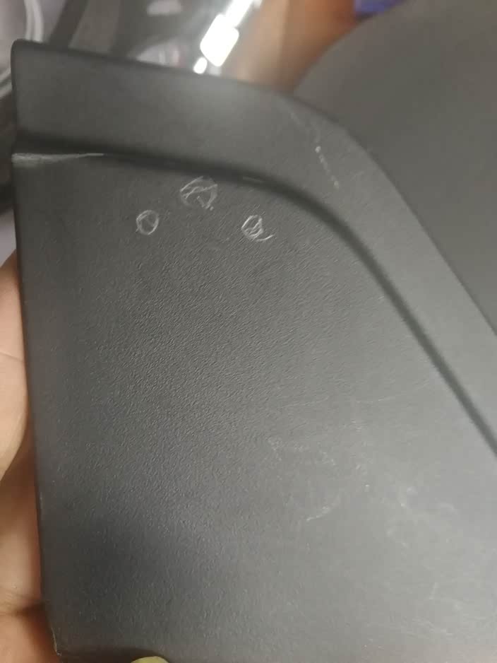

廉价做工
塑料的 易划痕
一堆配件

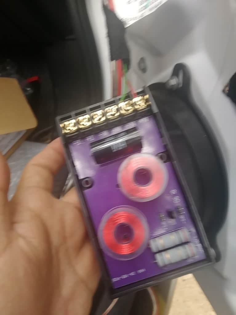

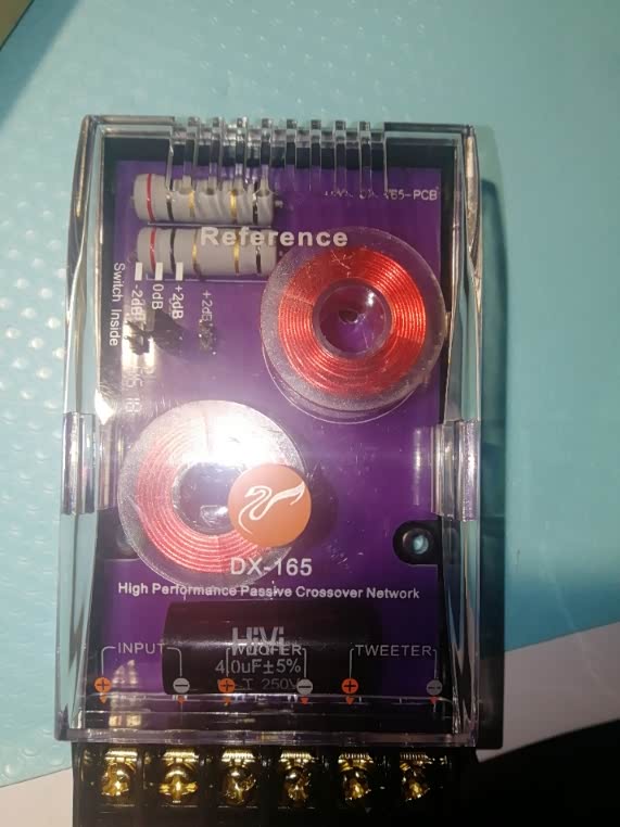

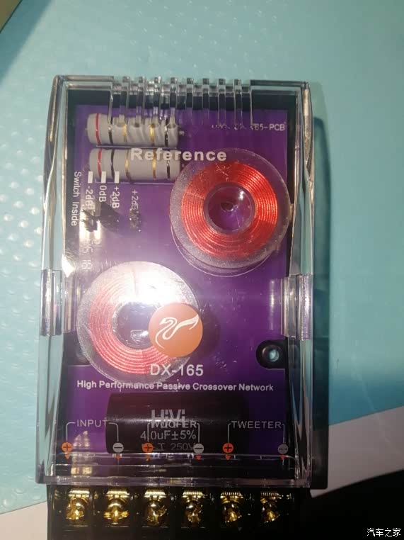

分屏器,有行家鉴定下是真假吗?

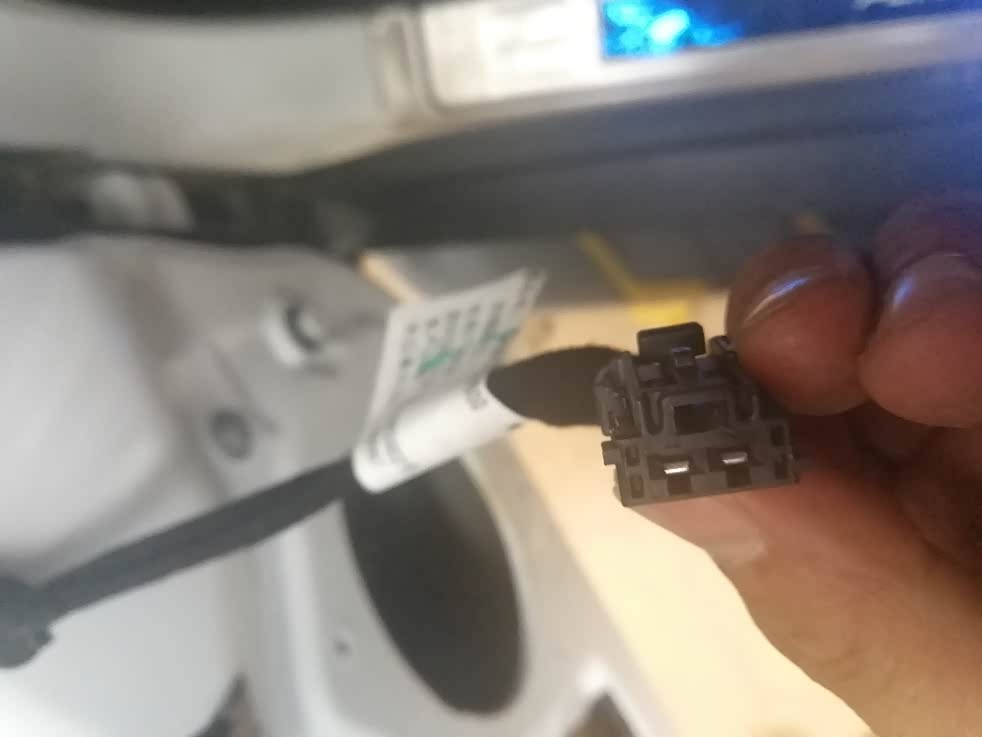

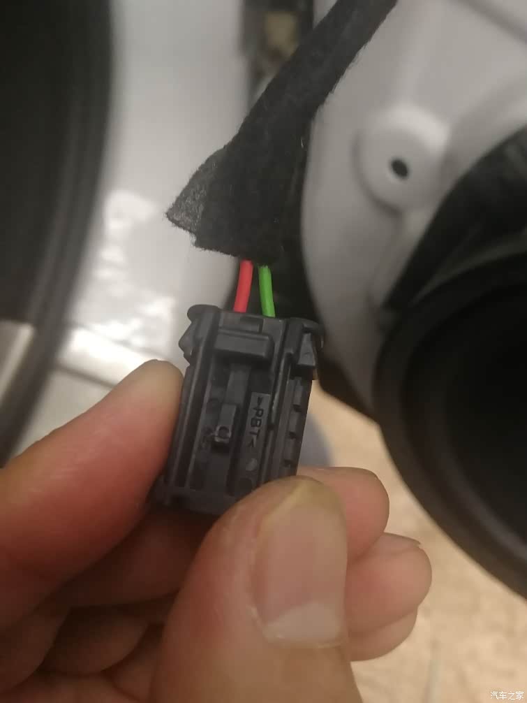

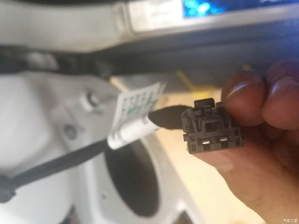

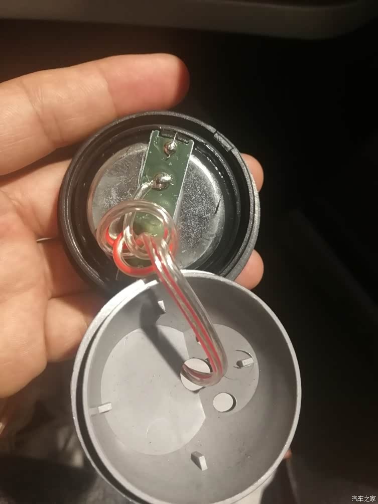

红正绿负

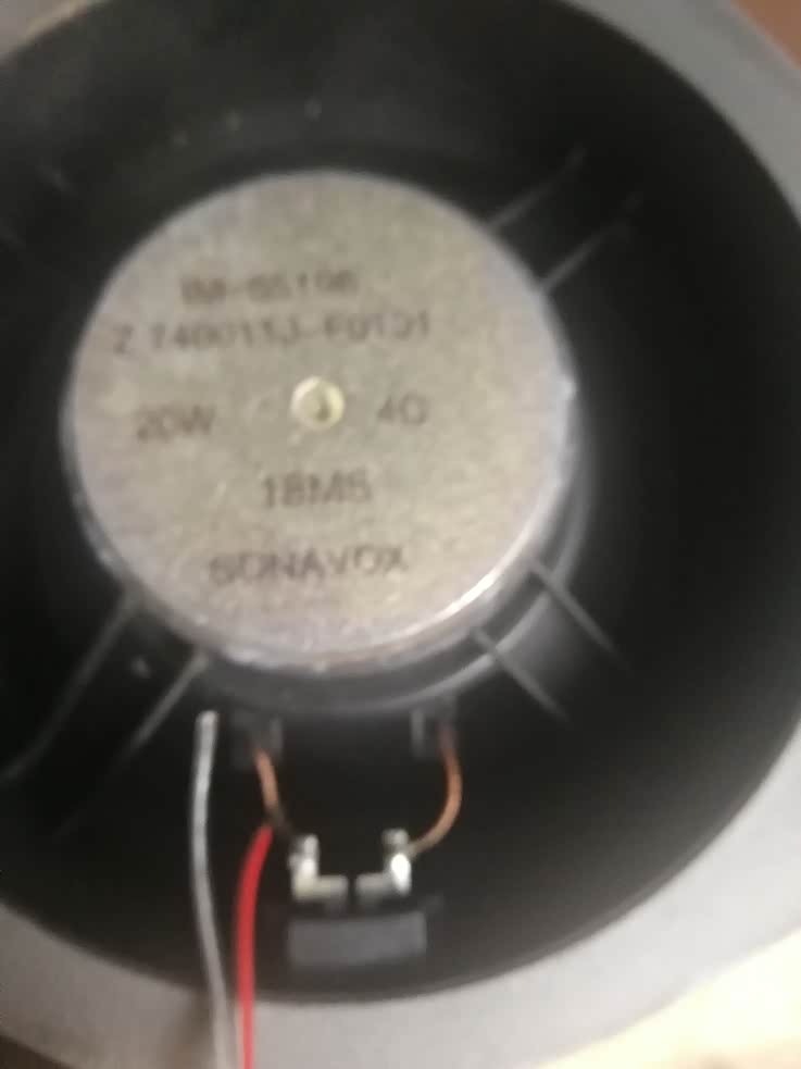

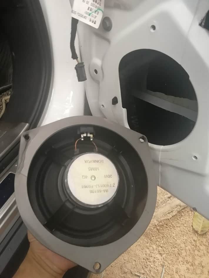

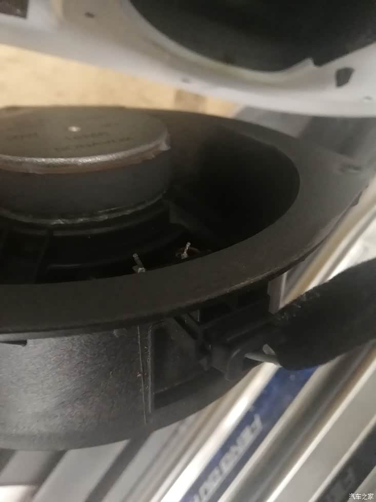

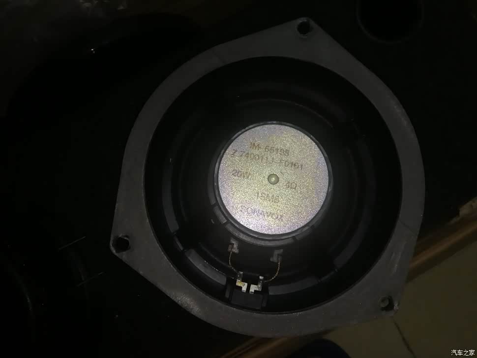

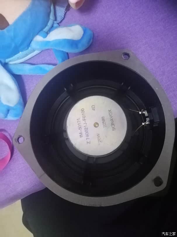

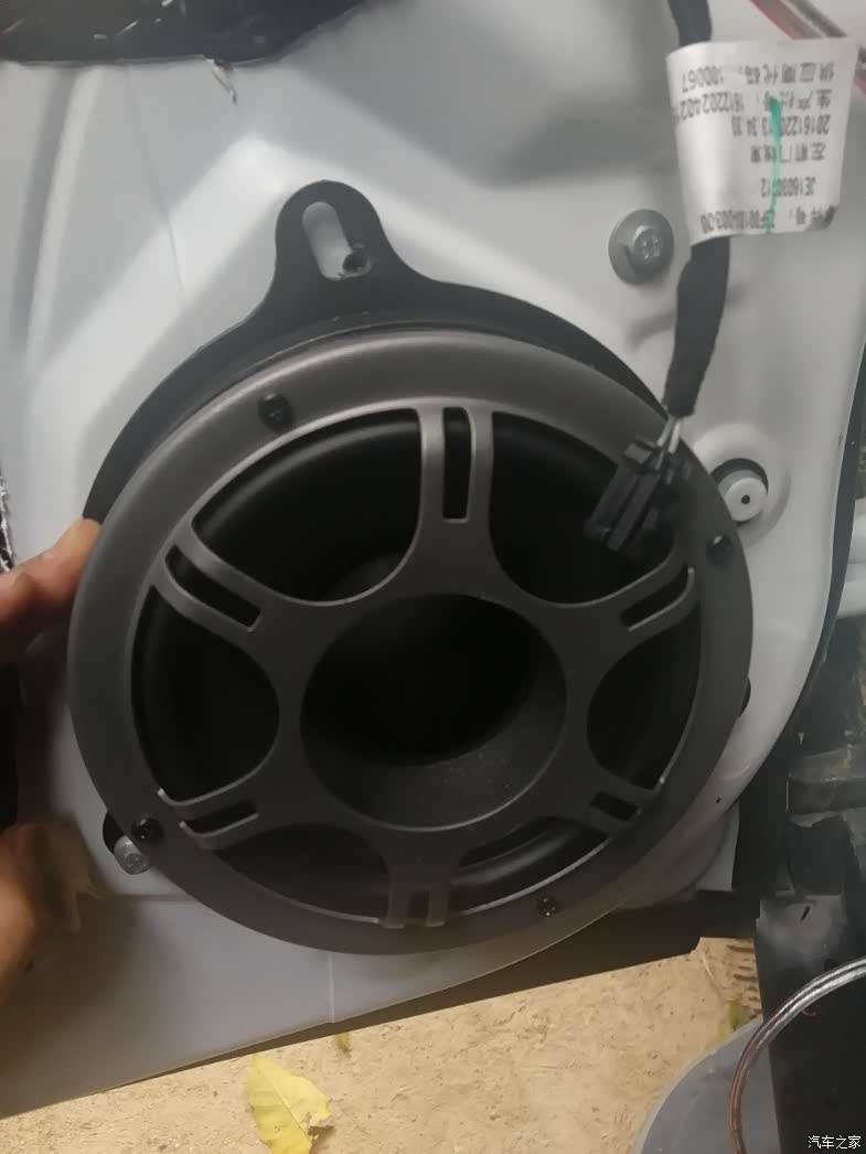

原车喇叭

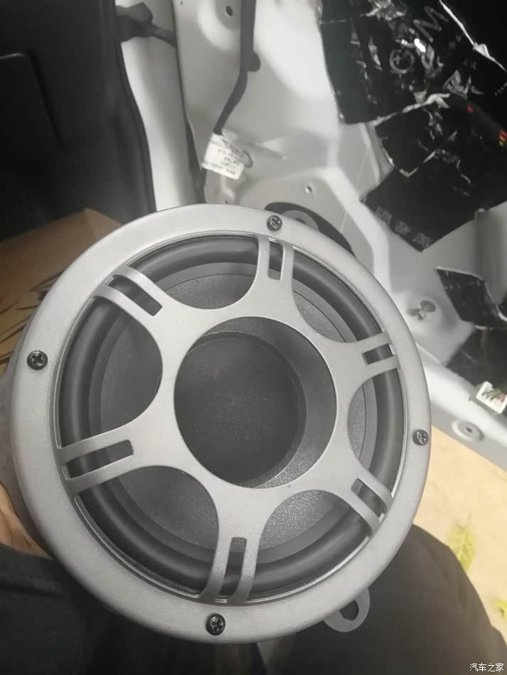

DX165

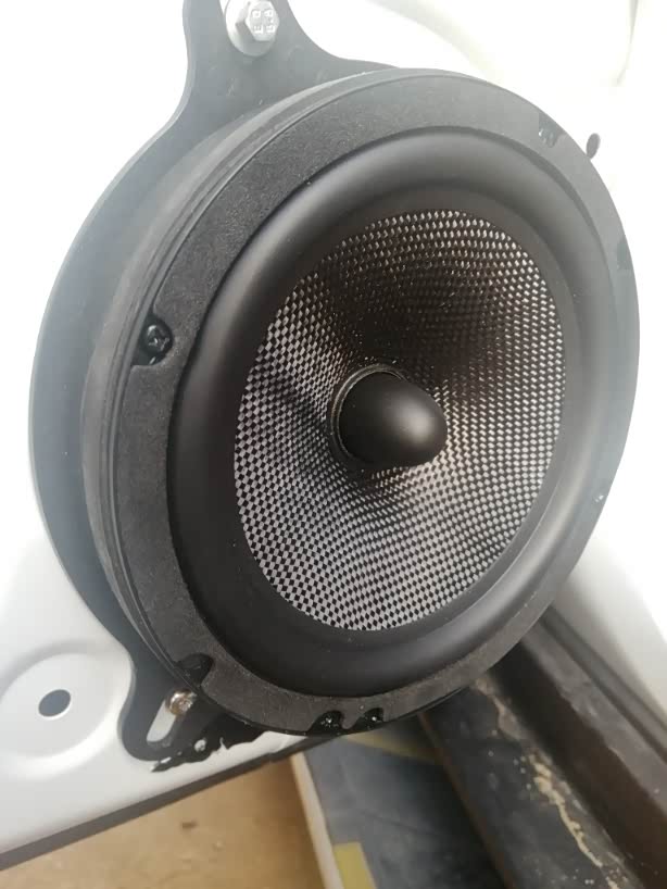

孔位差一个,要钻洞,还好钻塑料底座就好啦
8MM螺丝

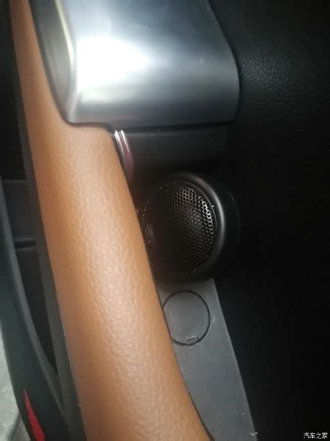

不想弄原车线路,高音头就放这里吧。

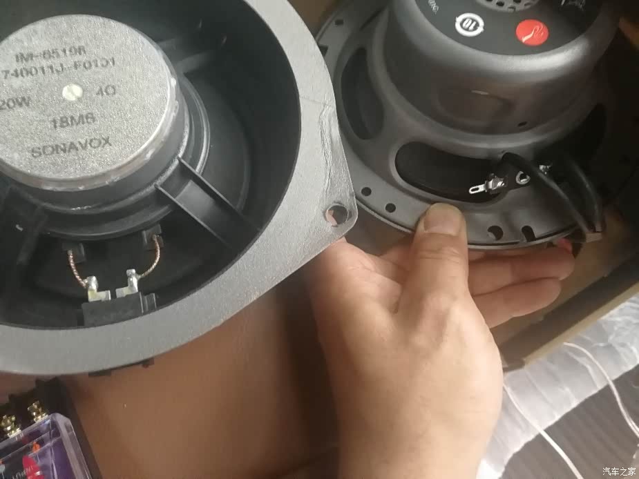

两个喇叭对比

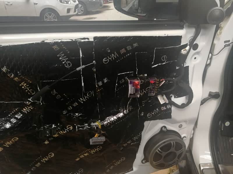

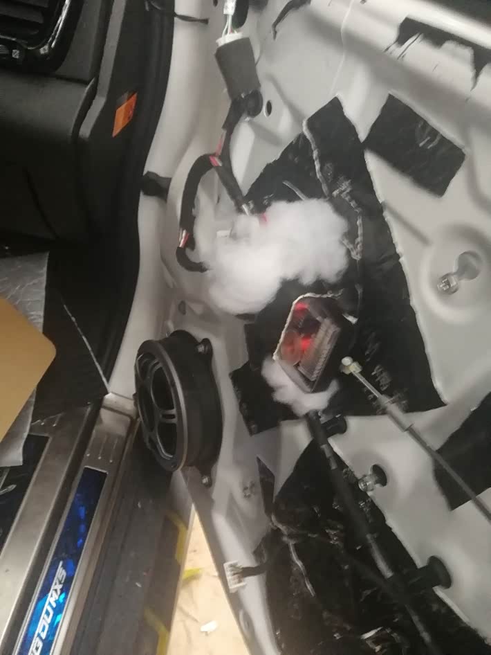

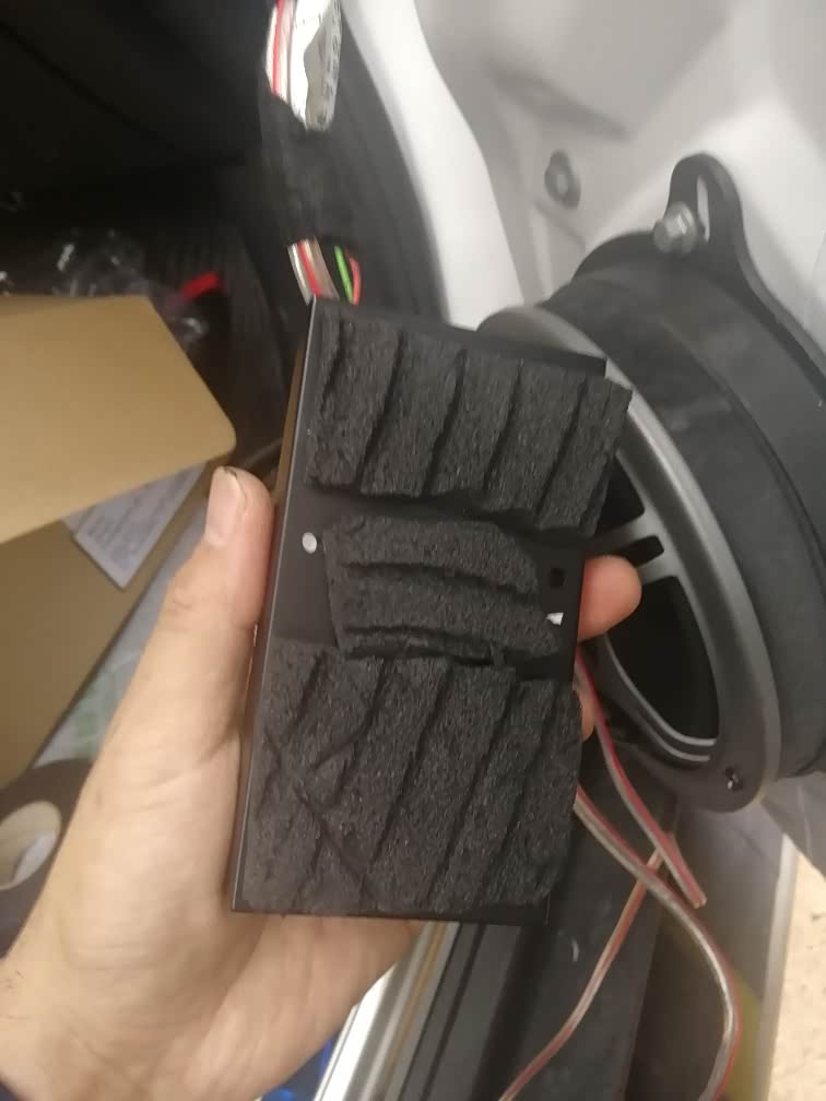

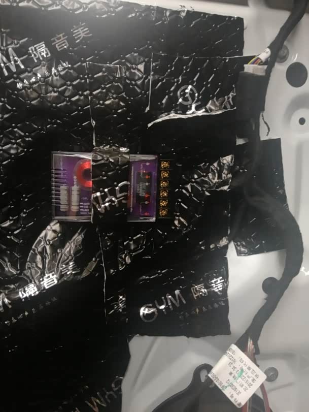

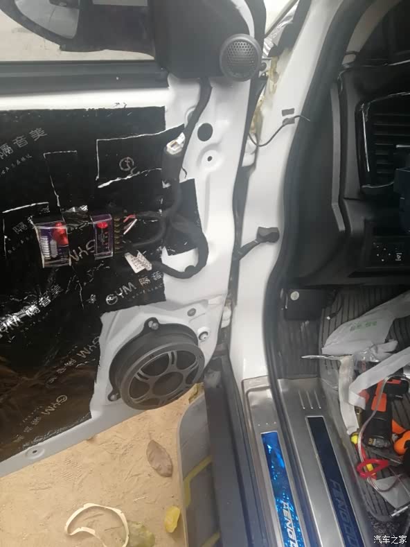

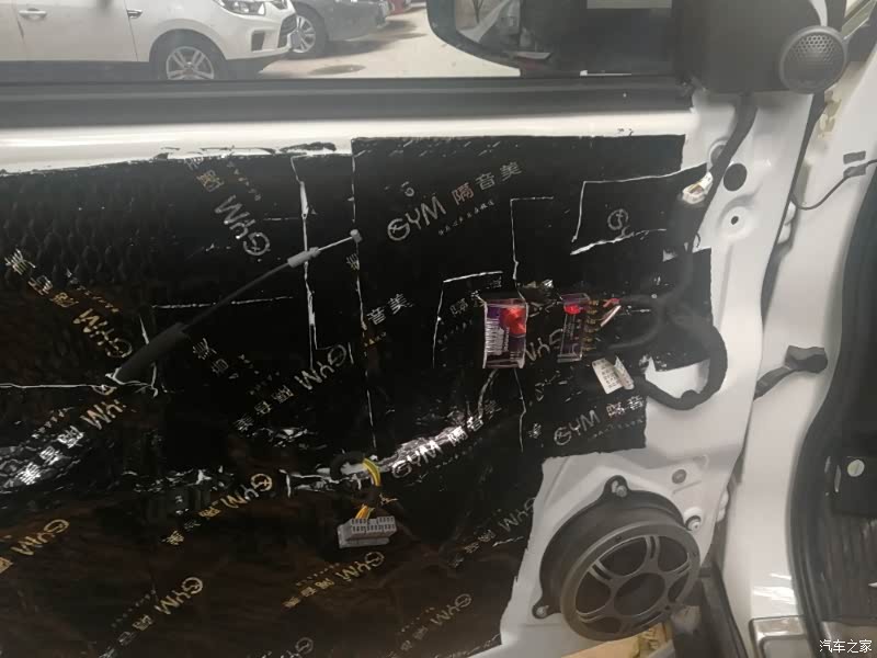

分频器贴隔音棉
分频器直接粘住,不打孔了。

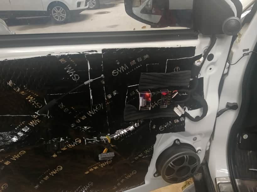

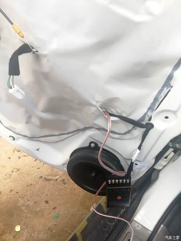

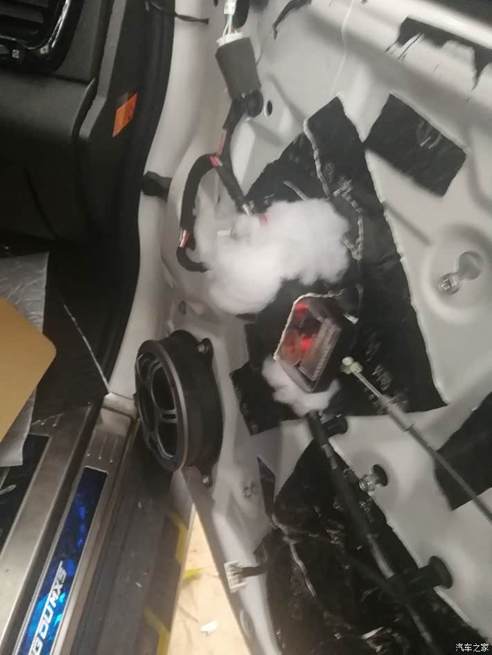

左门喇叭,灰正白负
分频器安装位置

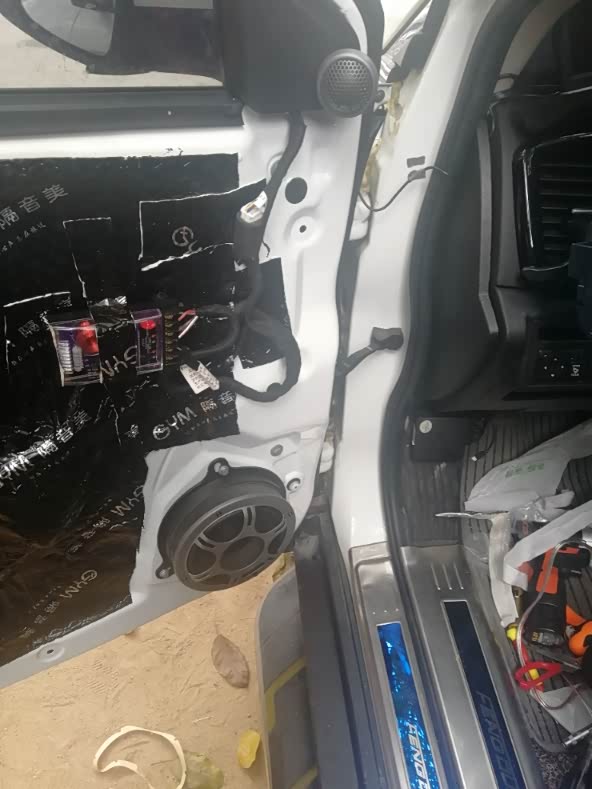

左门完工固定

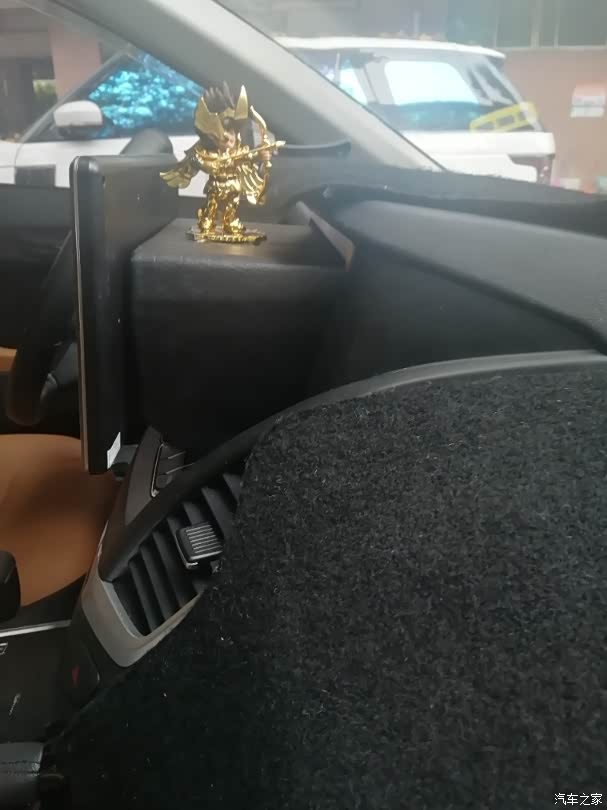

顺便晒下立标

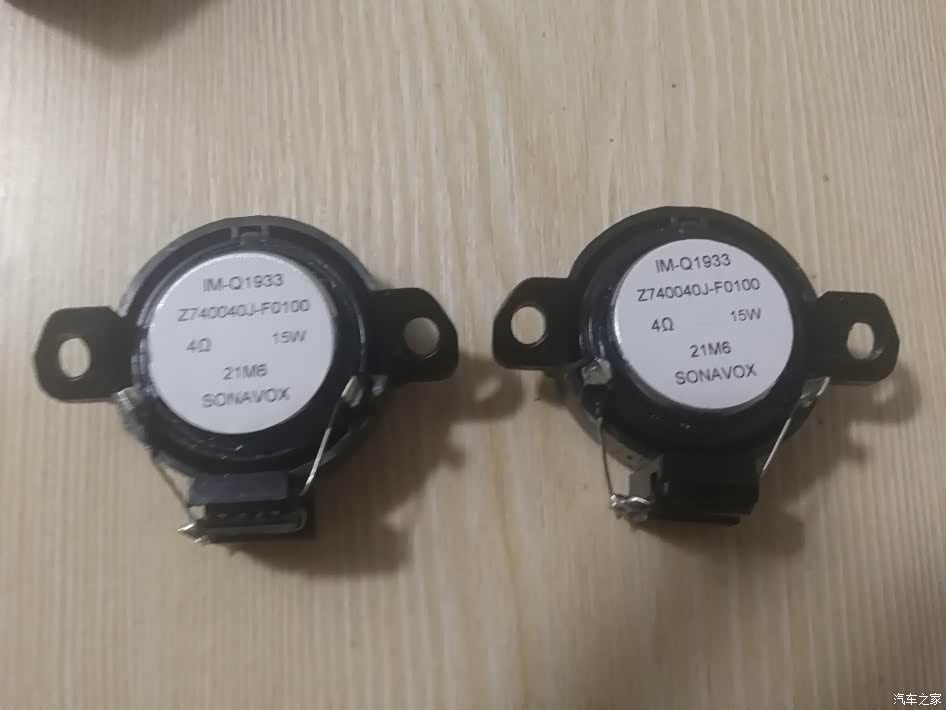

拆下来的高音喇叭

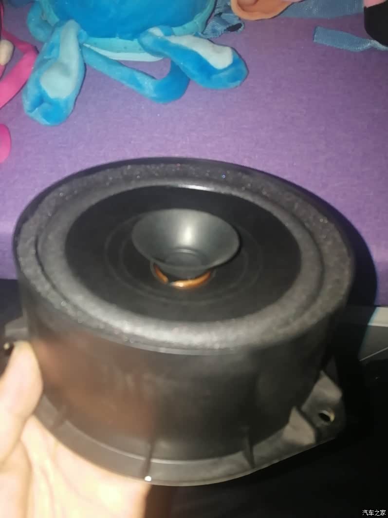

中低音喇叭

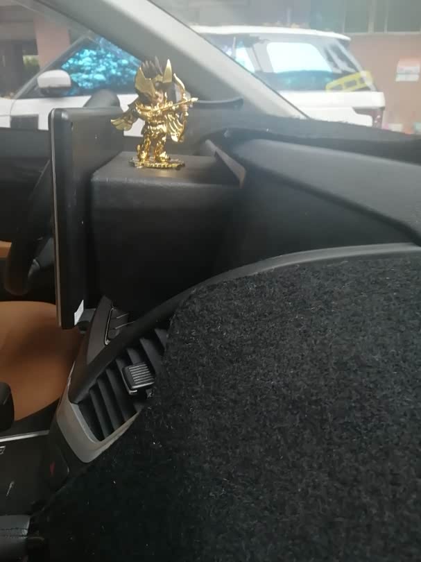

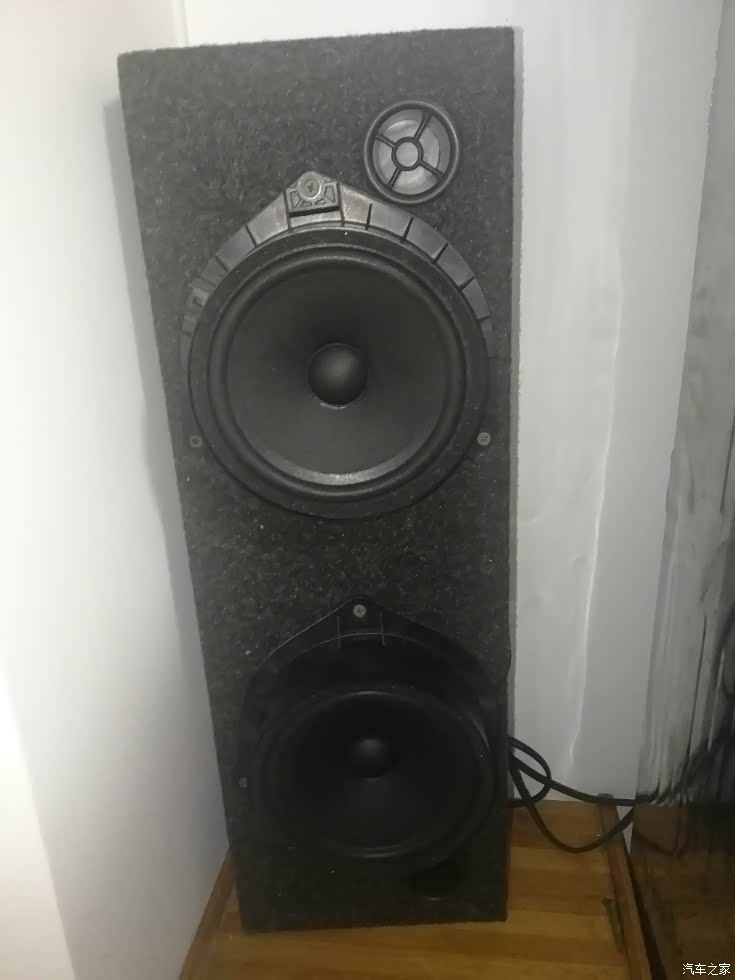

网上淘的音箱,算是废物利用了,换车的时候再换回去

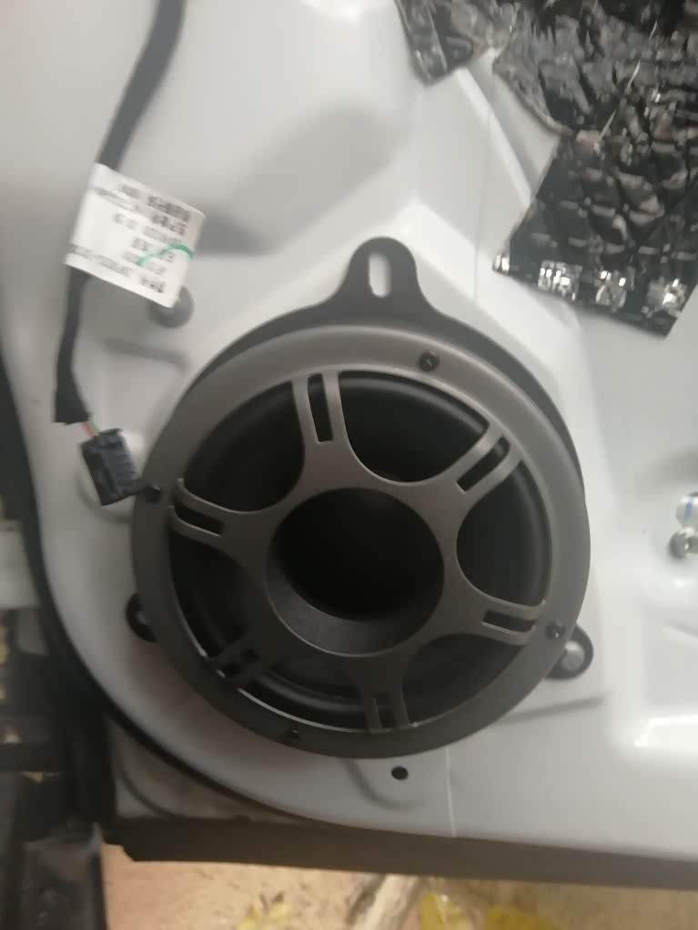

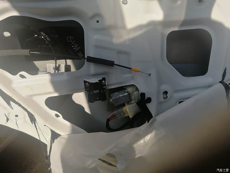

3月3日继续折腾后门,惠威S600

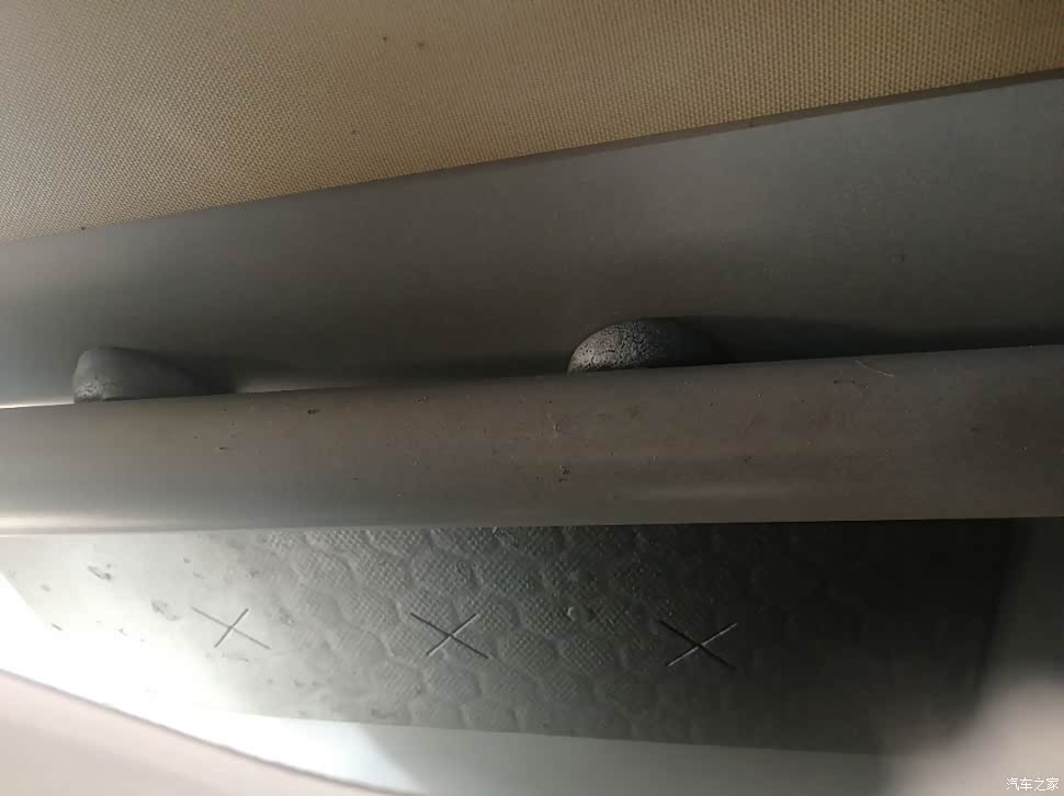

原门止震板
安装中
螺丝空对不上,用回原来一颗,手电钻直接攻了一颗,最后那颗上不了,直接止震板粘上,密封。
高音喇叭不想打孔,将就放着先,改天研究下放哪里,真不想破坏原车门
