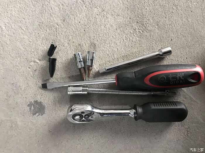

需要工具,T30套筒,空调滤清使用用,T15套筒,空气滤清使用,字螺丝刀把,加套筒个,弹簧加套筒个,扳手,差不多齐面就按图来细说要点吧,先从空调滤清更换开始
所需工具实物。这张其实是拍在最后,但是教程里来说还是挪到最前面比较好,角两个定位扣是今日战果

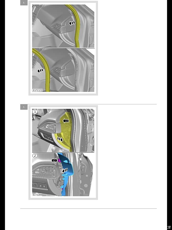

这里尽量把车门密封圈给扣出来,不然话就是侧板定位卡扣容易折掉,我车子这密封胶实在太紧,没法拉动,我就偷个懒直接先扮开侧板,结果就是后来弄,侧板塑料定位扣给折断
侧板,绿色贴纸就是定位扣,我已经么有,不过好在这个只是定位用,关键卡位还是周边铁皮卡扣,断问题不是太

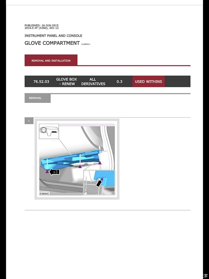

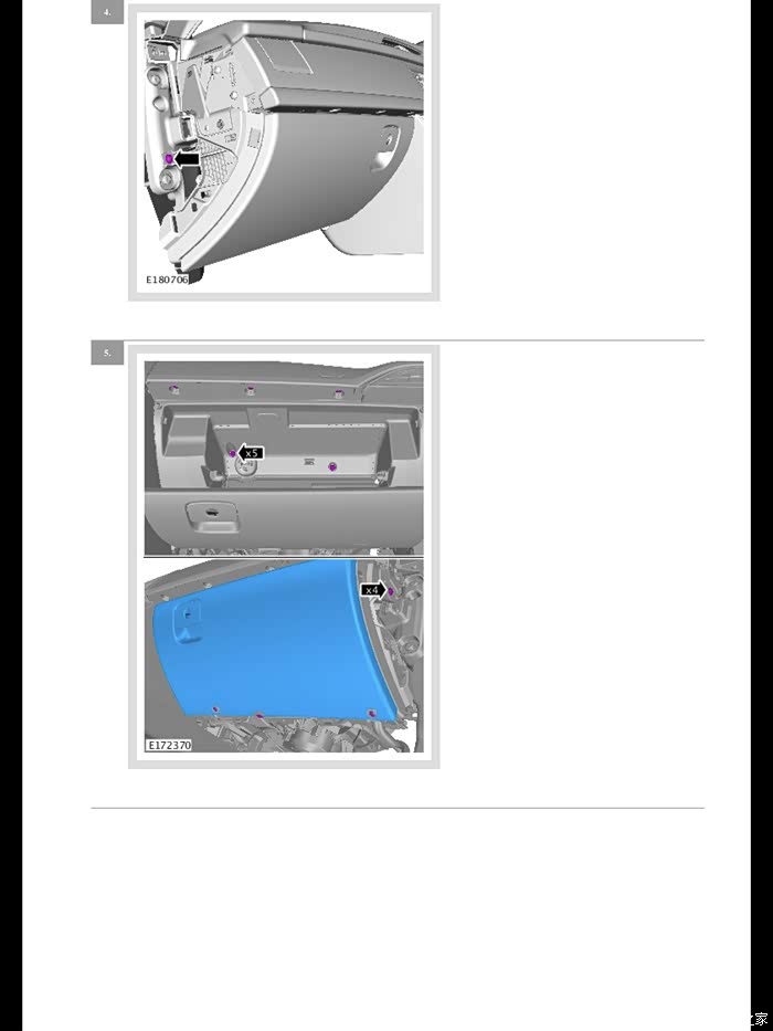

这里那张图螺丝是白色,整来后放到边存好,图,共9个螺丝,挨个卸来,建议是手套箱里头两个螺丝最后卸,那样拆装时候方便,就是方X5横过去两个螺丝。然后这里中间那张图,牌紫色螺丝位置,拆来后会有字定位卡扣,拆装时候心点,我是拆时候就已经歪在边,当初装车时直接没卡对位置,看已经断半截定位扣,我就拔掉让它安度余生吧。
螺丝实物,9个黑螺丝,个白螺丝,仔细放好

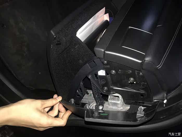

手套箱里头这个螺丝设计不是太好,我车子买来时候手套箱就多个螺丝,直到今天拆扶手箱时候,才发现这个螺丝是在这头用,可为什么会掉
挪,就是这个原因,这个自锁U型卡环,在个定位卡座里,没有专用卡槽,直接就这么卡,扶手箱装回去时候定尽量往顶,把螺丝孔位置留满,否则斜话,没法伸到后面自锁孔里,这样螺丝就是虚紧,过阵子就掉手套箱里
就是右角这个卡座,如果外面工不仔细,那个U型卡扣掉就掉,角度问题,很难会发现个螺丝

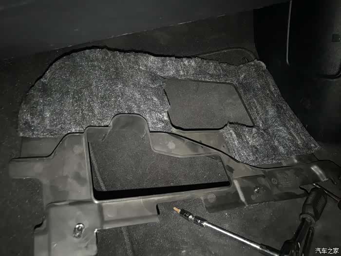

这张是外循环开状态,注意卡座后面乳白色橡胶盖子,因为之前坛友帖子不是很正确,讲内外循环都可以,我就没留意,把橡胶隔板硬扮去,再拆空调滤清,实际只要内循环打开,这个隔板是很方便拿出来,根本不需要硬扮
这个是内循环,后面橡胶隔板翻转,这时候隔板可以轻松拿,而且这个前面挡板也写很清楚,只有内循环时候打钩,表示可以拿出来,而外循环是禁止拿,都是经验哪,我也是拆出来后擦发现挡板已经画很明确,只怪自己不够细心。
