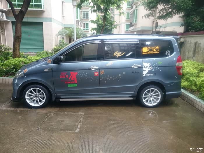

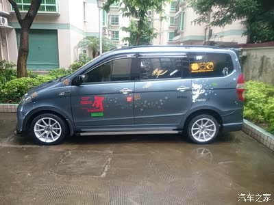

来个参考照!前轮3.5指~后轮一拳多~原车弹簧!太难看了~~~~~~~~~~~~~~~!对不起这个颜值~~~~~~~~~~~~~~~!换!以下图片为等人取快件是无聊照的~~~原本打算跑去河堤来一组写真集~~~太晒了...还是算了~~~现在前面紧紧的2指少点~数据是地面到轮拱高度62cm~~~注意不是仅仅是紧贴的紧紧~~~后轮刚装上新的可调弹簧测试刮后包围极限高度中所以先调个紧紧3指走起~~~数据是63cm~~顺带一说我的轮毂是16~胎是205/45~~上中心圈外凸了0.5cm~~~走高速稳~~~时速130用一只手指可以轻松控制方向~弹簧硬度可以支撑到我拉了一车快递的重量~~~快递不重不愁!!!...
