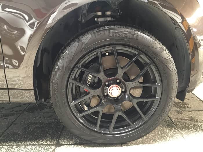

一直觉得2T Q5的刹车太软,跟车刹车都感觉力不从心,开快点就跟别提了,一直有换刹车的打算,但几大品牌刹车假货很多,老怕上当,综合考虑,还是觉得原厂3T或者SQ5的刹车比较匹配,直接上还没什么这样那样的问题。但确实3T和SQ5刹车挺难找的,比较买进口Q5的人很少,买了再改的人就更少了…看论坛里有3T小四和SQ5大双的对比帖子,最后确定了换SQ5的刹车。但俗话说得好,赶得好不如赶得巧。车友群里正好有个SQ5大豪准备换大6刹车,加了聊了聊,确实很聊得来,而且刹车只用了2万公里,基本全程高速,还是自己车上拆下里的,确实比较放心,聊的也挺好,最后基本上半卖卖送的价格给的绝对物超所值。迫不及待拿到就去换了,过程还是比较简单,只要配件齐全,基本上就是直接替换,卡钳,刹车盘,油管,防护罩,刹车片。重要的是刹车油管排空气,这个做不好的话刹车效果明显减弱。说说换上后的感觉,外观由于是黑色卡钳,不是很起眼,但SQ5的标志若隐若现,实在是很闷骚,卡钳比以前大了不少,刹车盘也从以前的330变成现在的380,轮毂一下就被塞满了,没有以前那么空了,饱满了很多;效果确实不错。开在路上试了一下,刹车明显比原厂2T的改善很多,没那么软了,急刹距离明显缩短,而且并没有点头现象。升级原厂S系列的刹车,提升了行车的安全感、还能保证质量,不失为一个折中选择!手机码字,多图申精

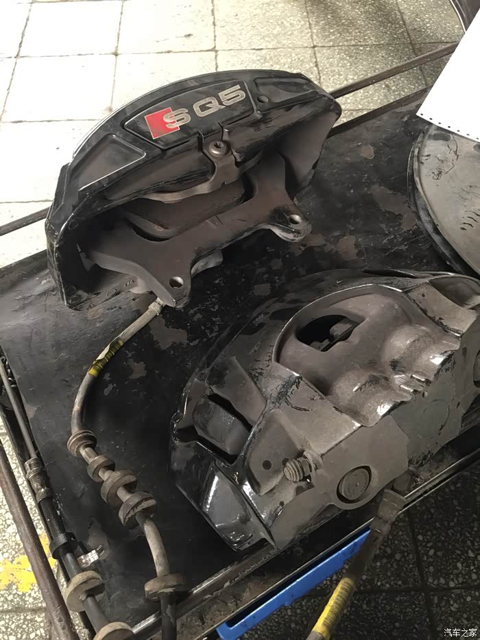

好厚重的卡钳,奥迪标
大对向双活塞

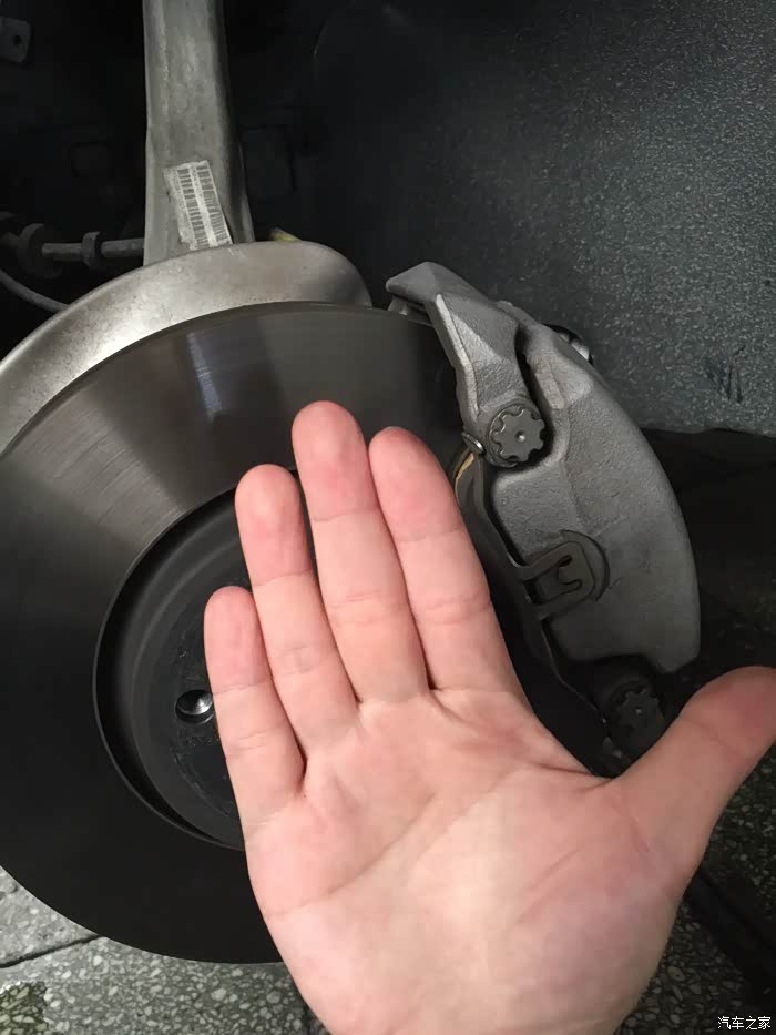

原厂的小卡钳,小盘
跟手对比一下
对比效果很明显
一个330一个380,一下就对比出来了!

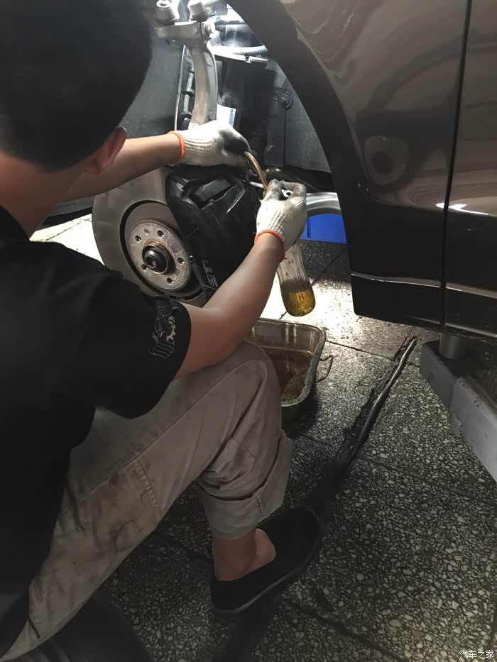

刹车油排空工作跟重要!

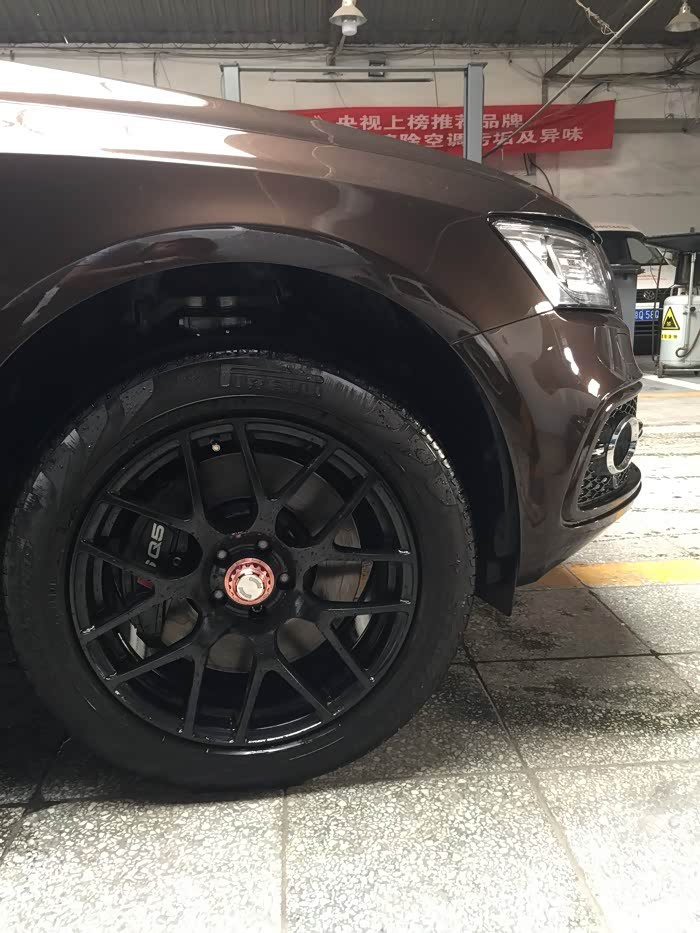

初见成效……
装上轮毂看看效果
果然看着很闷骚!

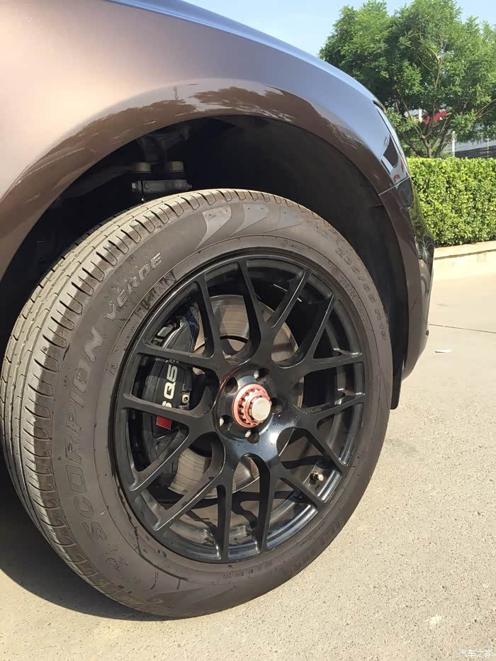

跟原来刹车一比较就感2T原厂的刹车那么小一点…

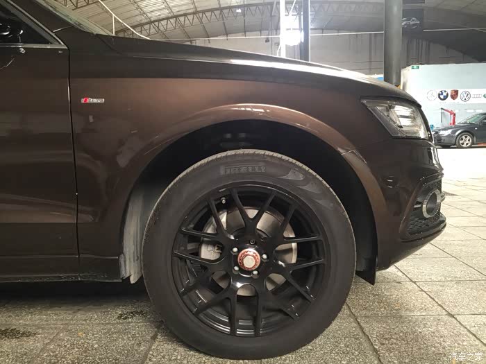

效果不错塞满轮毂
这样最喜欢,好饱满看着,基本塞满了

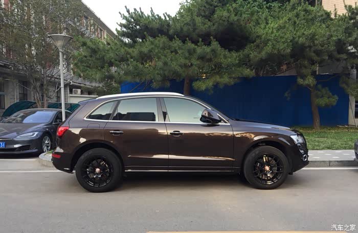

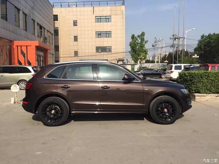

整体效果,低调奢华有内涵
整体效果,低调奢华有内涵申精!申精!
