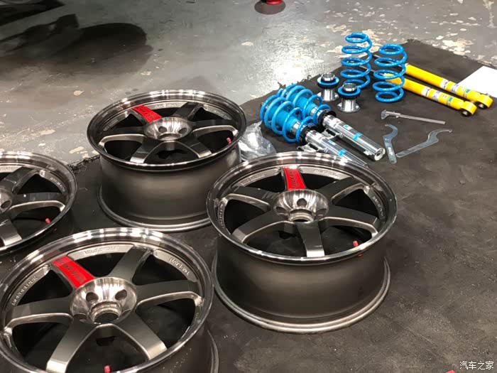

te37sl & bilsten 14
华中行货b14
B14避震,高度可调,阻尼可调

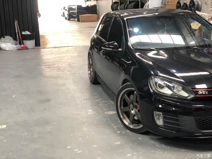

我把车调到前后一指左右
外观看,而且软硬适中(个人认为)
喜欢软的调高点,硬的调低点

对比rsgt,te37战斗,典型的竞技圈
重量轻,五幅造型,车友的选择
18寸 8.5J et35 5*112
用回原厂的225 40 18的轮胎
基本齐平的数据
