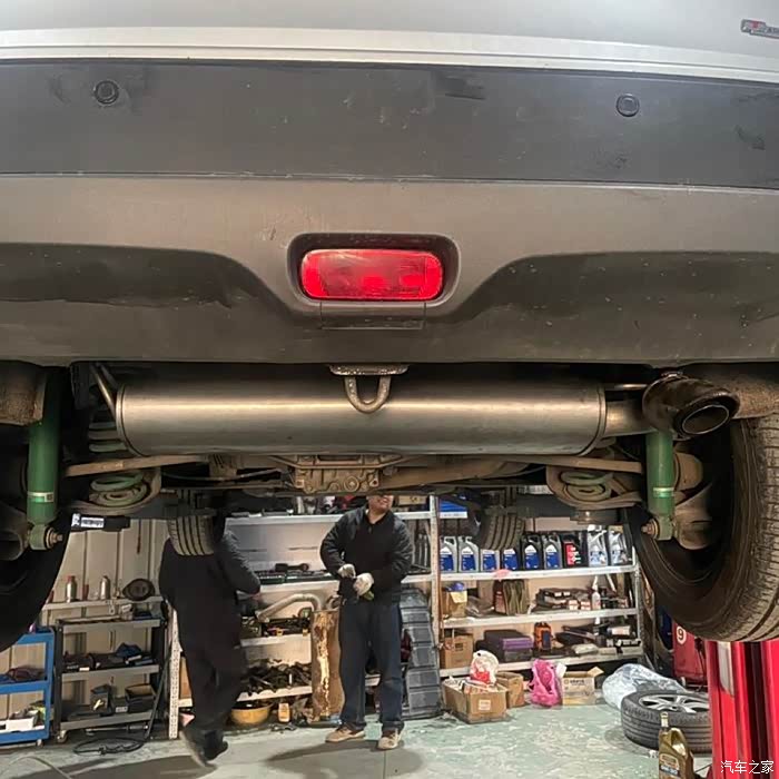

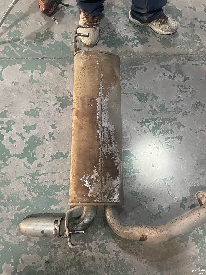

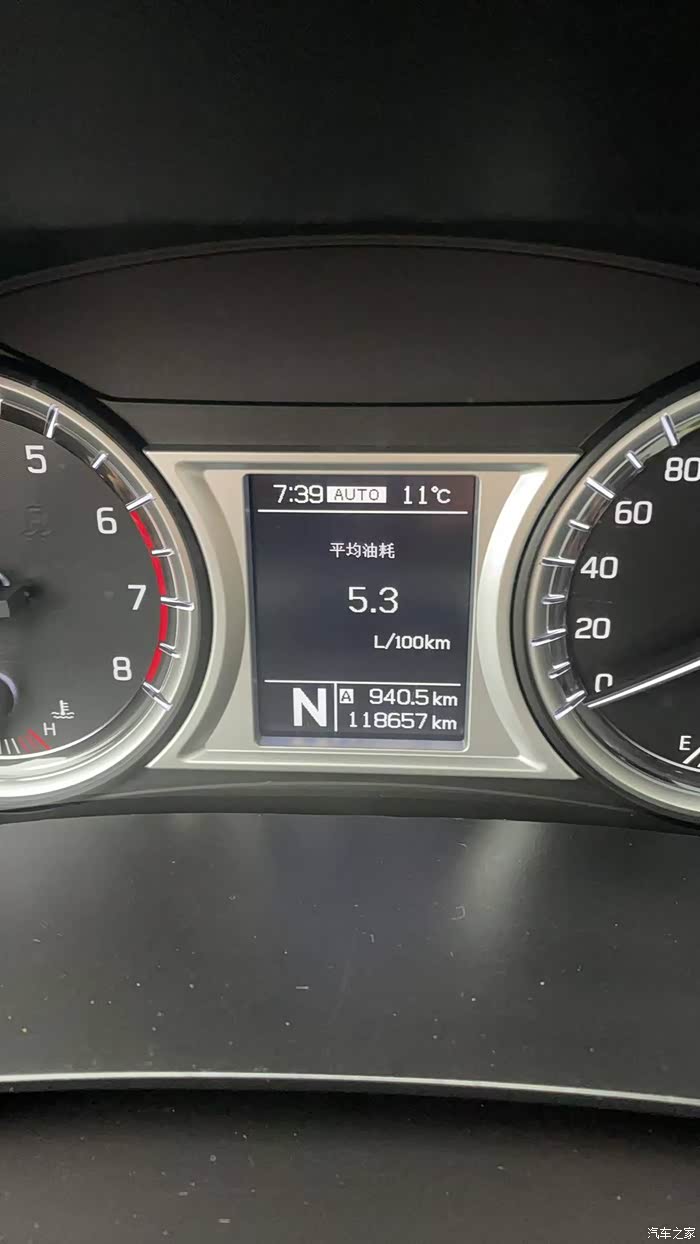

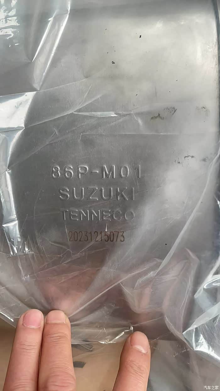

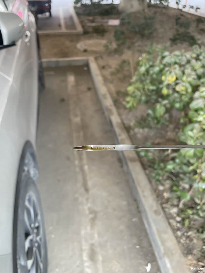

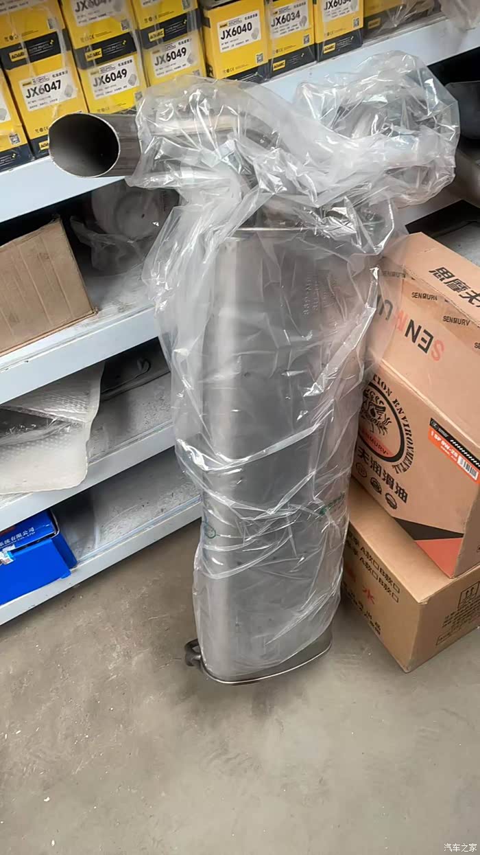

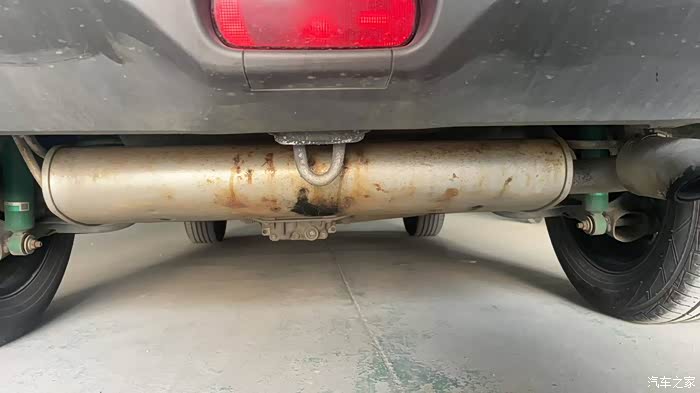

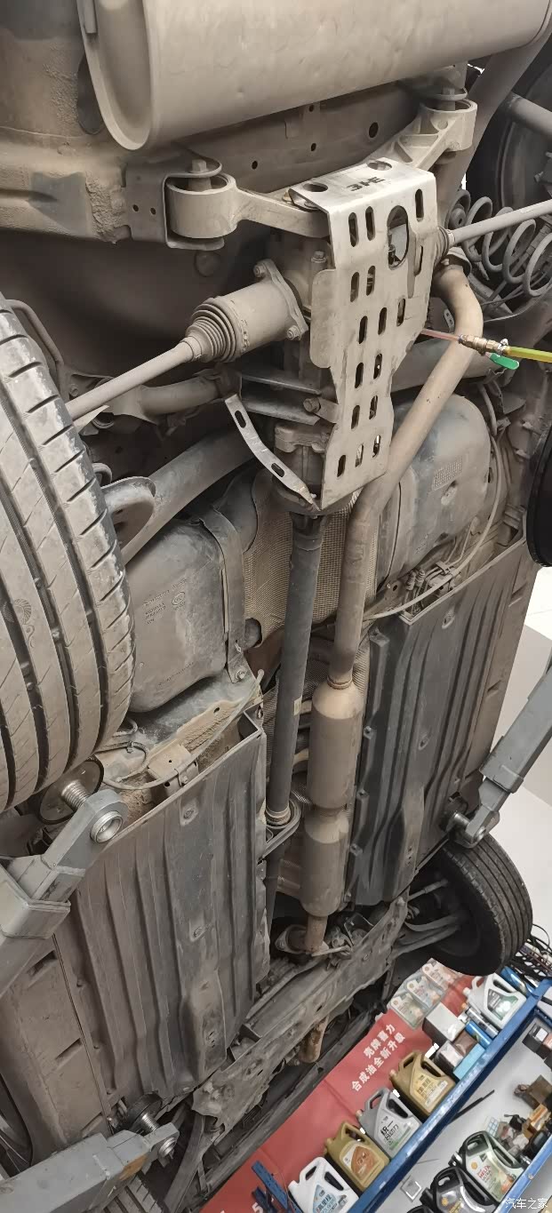

最终决定提前更换消音器。周末去店里更换了,消音器锈迹斑斑、明显的加入 pea排的碳都沾在底部,顶部的还凑乎。顺便蹭用一下举升机换机油,之前是自己重力放完加 3L,这次重力放完让给用气泵再吸一下,这样前一天提前准备的 3140ml 机油就明显不能到位了,把店里开封的机油大致倒进250-300ml(冷车油位见图 6) 换油后行驶 150 公里+里程 (表显油耗见图七)没有出现油门沉的情况,依然一度的轻快。

加到上线了

换消音器的是本地铃木专修 他们给当地维特拉 1.4 车主重力放后再抽吸 3.5L 装的出光盲加完毕 一切正常

为啥要换消音器

消音器多少米?我的托底一次,消音器变形了,除了噪音大,没毛病。
2025-03-22 06:40:03
你的为啥会烂呢?这车防锈还是很好的
老锋驭19万公里排气管都没锈,维特拉前端排气管生锈,下雨后必须去油站免费洗车一次,冬天不下雪后必须冲底盘。

你的机油尺为什么有那么多小孔?
