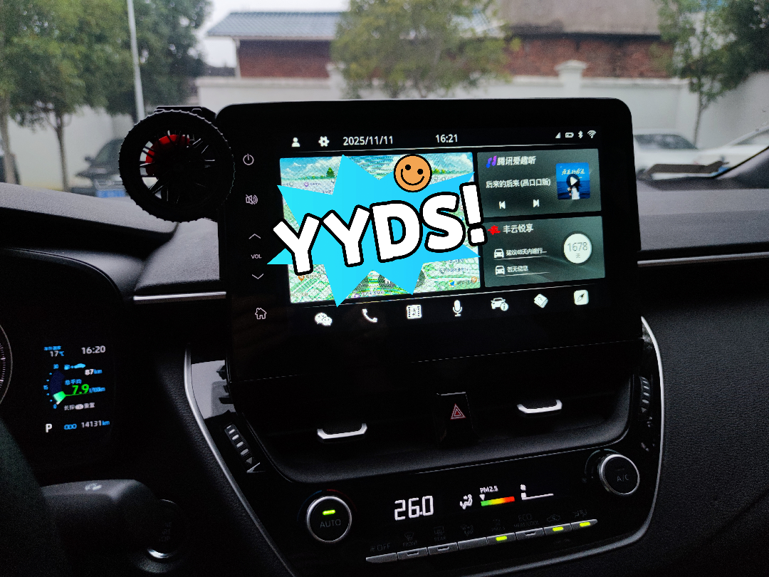

继去年换凯美瑞B导航踩坑后,心里总是痒痒的,天天在海鲜市场海淘,前后换了19款的雷凌车机、加装了模块,最后凯美瑞A导航上车。谈谈优缺点。

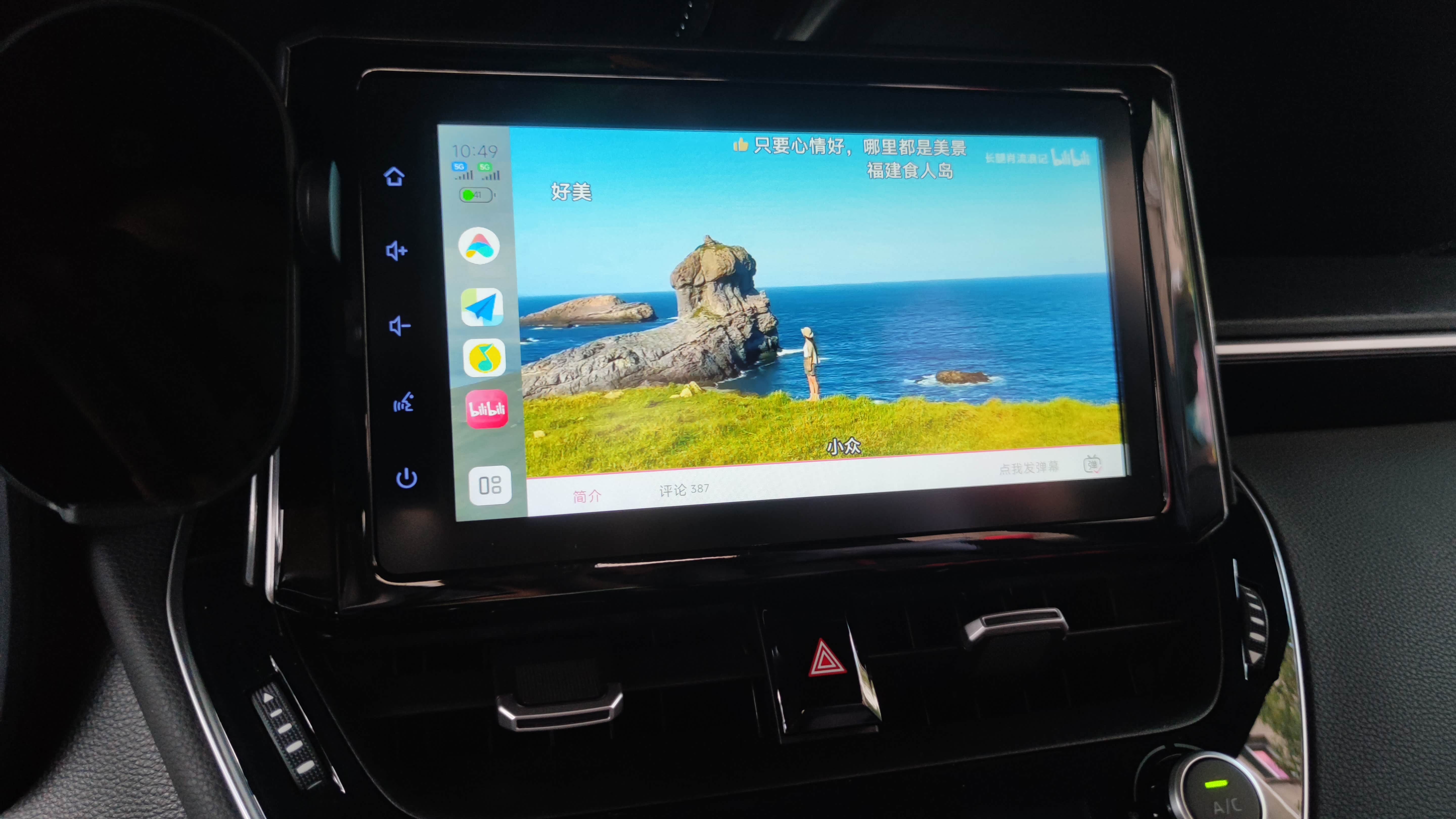

19款车机:优点稳定,原厂品质值得信赖,接口对插。缺点:功能单一,和21款车机相比,能拿得出手的就是百度carlife。

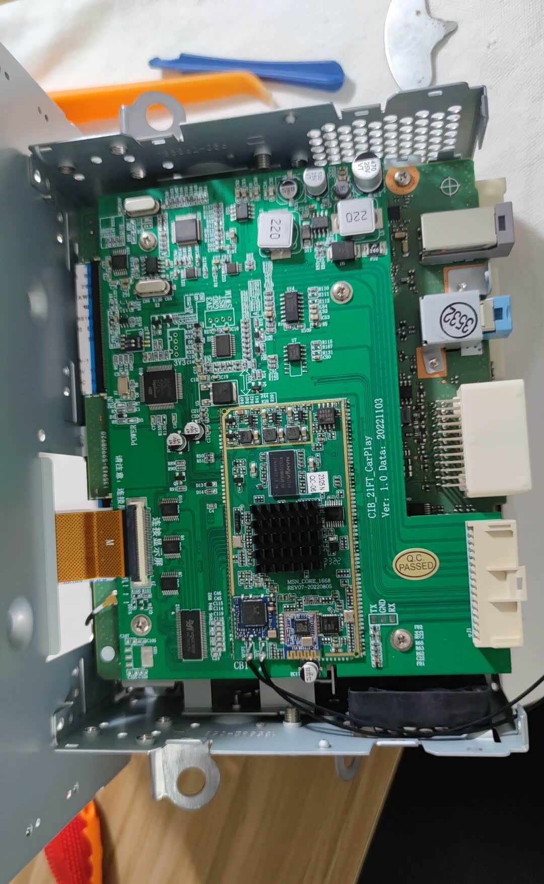

加装模块:优点:有效利用原厂车机,且带无线carplay,无线hicar,无线carlife。缺点:价格偏高,需要一定的动手能力,相当于原车机上加了一套系统,但运行不稳定,无线连接容易断连,蓝牙通话质量差,有线连接耗电。后低价卖出。

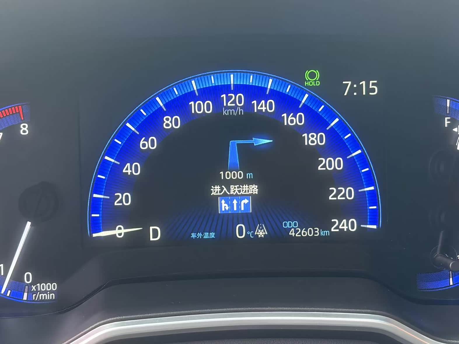

凯美瑞A导航:优点:原厂车机运行稳定,品质可靠,线束对插,安装简单,原车功能保留较好,音质比B导航好,可以安装最新版本的高德和腾讯地图,软件可替换安装实现carlife。缺点:价格较高,车机运行速度不如B导航,后盖较难配,要在海鲜市场买3D打印的后盖,后盖的价格和车机价格相当。
