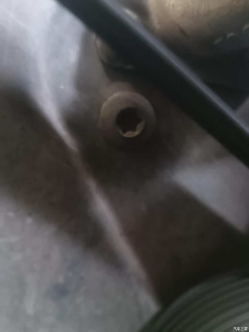

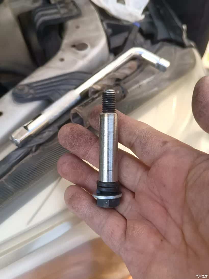

这个T5梅花螺丝根本没有拧紧,用普通内六角轻轻松松拧下来!

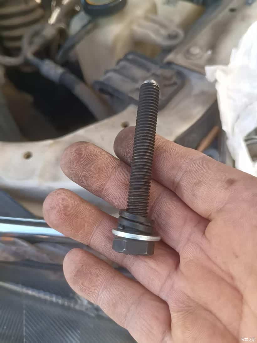

M10*80高强度螺丝,卖标准件的地方啥型号都有!

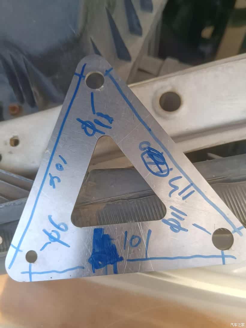

工程剩下的不锈钢管内直径11壁厚2.5,切割机切55毫米长刚刚好!

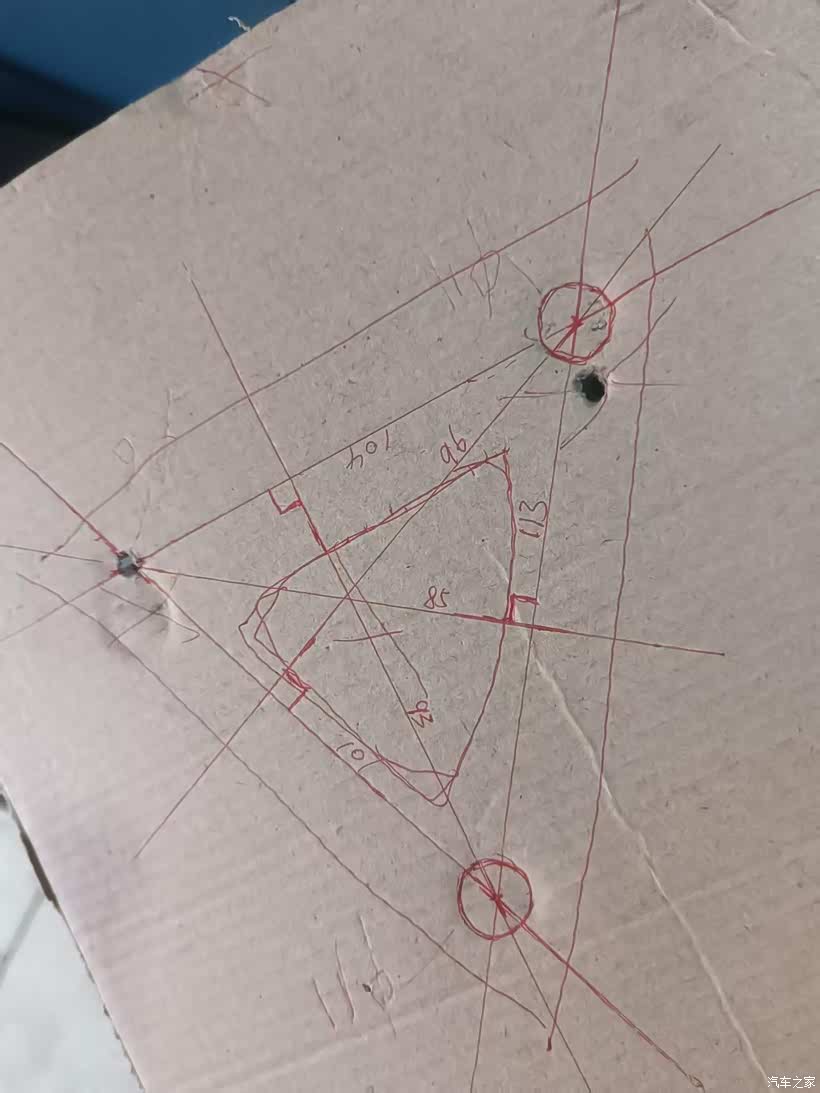

用纸板定孔距!不是非常精准。
不锈钢加工的地方找块2毫米厚的不锈钢料头,等离子切割带打孔一共20块!
2毫米的厚度,质量强度杠杠的!
历时半小时完成,还是比较好安装的。
灵感来自这位大师的方法!感谢感谢!

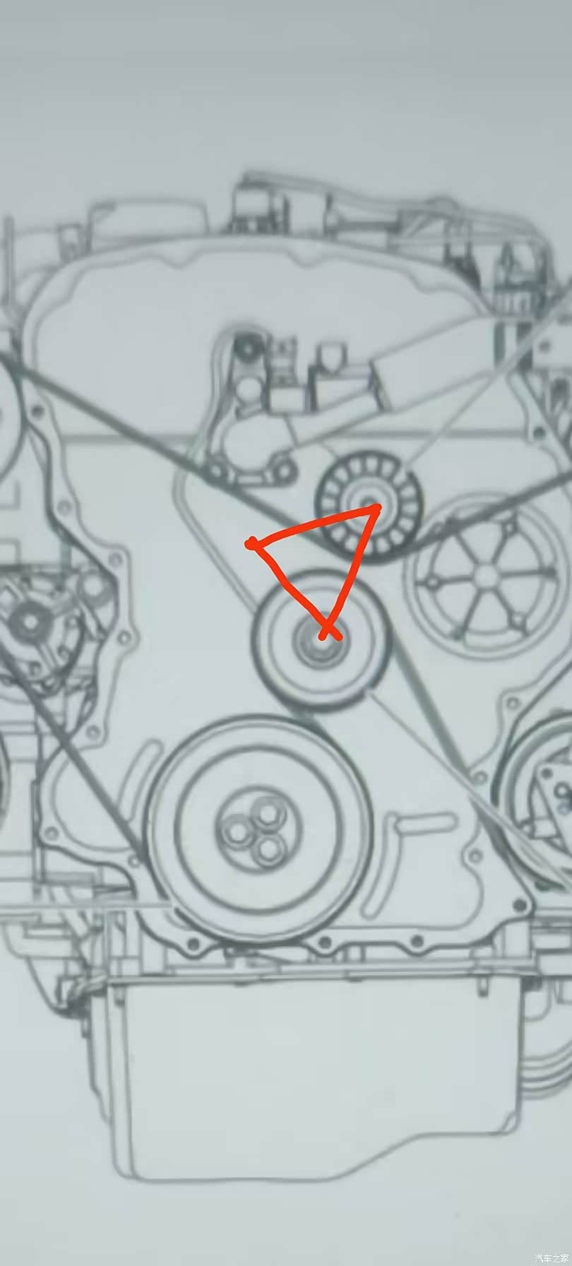

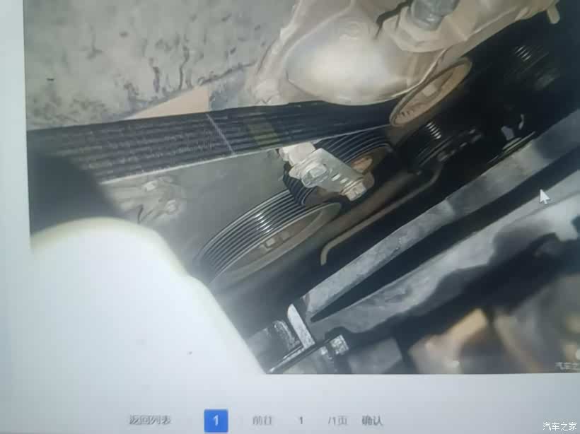

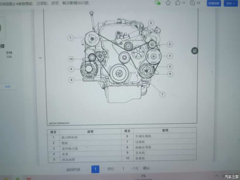

皮带安装图!皮带安装图!论坛借的图。
三个支撑点相互受力,远离短丝烦恼。
