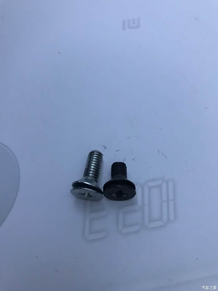

请问在哪里能买到09款睿翼门锁的螺丝,在淘宝买了几个比原车的螺丝长,没法用。
就是这个黑色的螺丝!
白色的是在淘宝买的,比原车黑色螺丝长!不能用
2019-04-08 22:21:38
锯掉一半行了

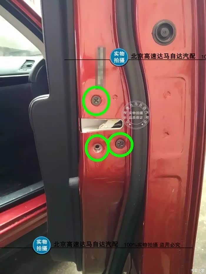

这个?我是在TB买的 没问题啊

太简单了 ,后面套个母。。把多余的锯掉,然后把母拧下来 螺口就正常了。。
