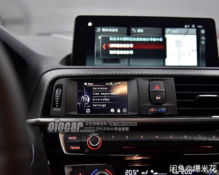

直觉得宝马的出风口仪表战斗。网图见过多太帅了,中毒深,

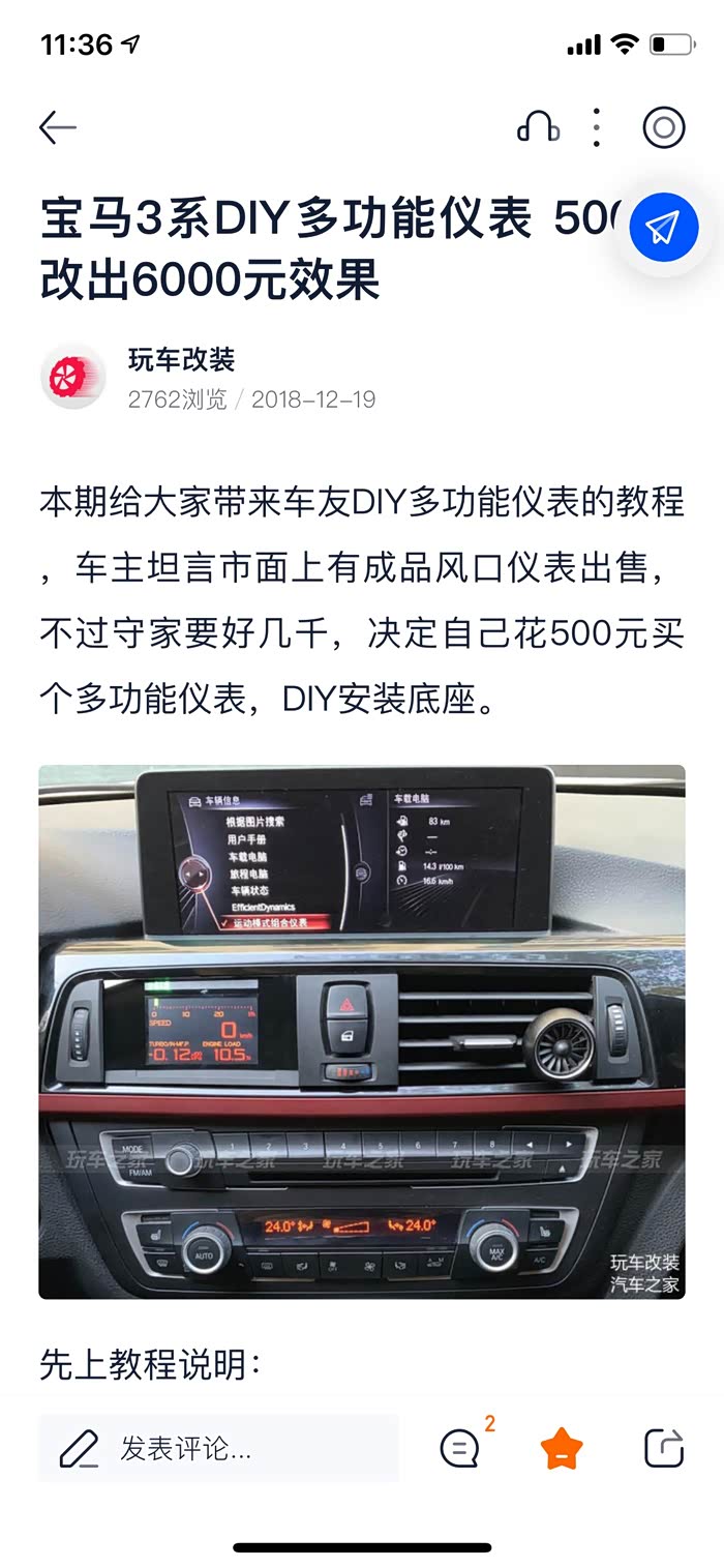

查价格几千起步。贵!岂我等***丝敢想的。于打算自己做个。之前看过系论坛有个哥用LUFU仪表做了个效果不错,

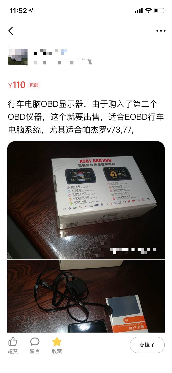

咸鱼搜了LUFU仪表发现手的都要300多,还不能满足我,我觉得200搞定才可以。遇见哥卖自己的OBD仪表110包邮,于直接拿某宝搜索了屏幕要比LUFI的点,还彩色液晶仪表的。刚也支持F20。哈哈
哥以前装在帕杰罗的。
借用某宝的图就这个样子。

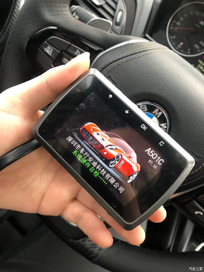

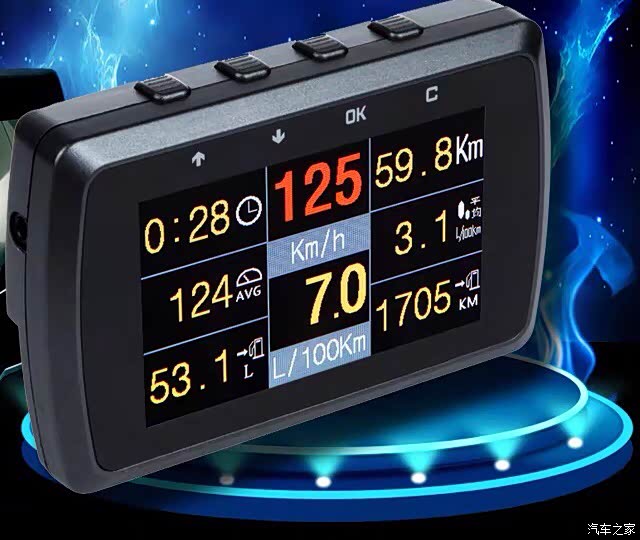

拿到手了。外观比较差,不过不要紧,我要的主板和屏幕而已。

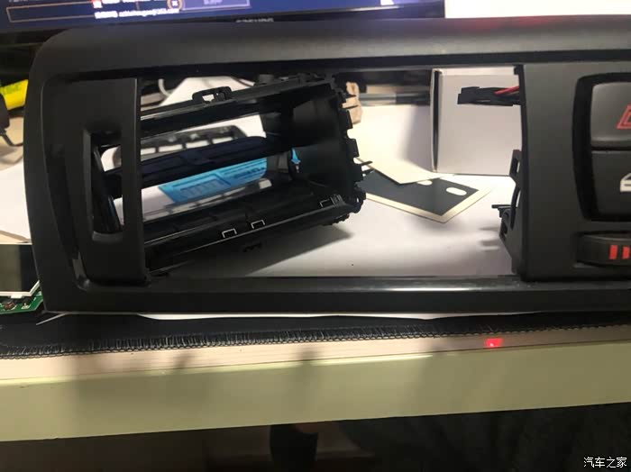

出风口拆来。
把拆的只剩屏幕和主板的仪表放到出风口对比
用纸先做个个对比。旁边把按键给做了。因为
原来主机的按键在屏幕顶端的,这样不挪出来的话会影响以后的操作。
算了按键尺寸要控制在8mm直径左才能放4个。
给出风口底部钻洞,把OBD的线走
