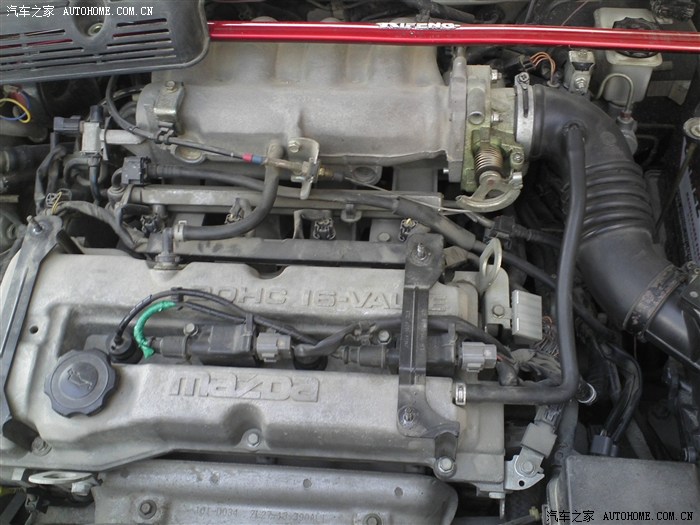

再来一个心脏全照片
还有主要位置,我加了定位秆:急弯车身没有那么偏侧,有帮助

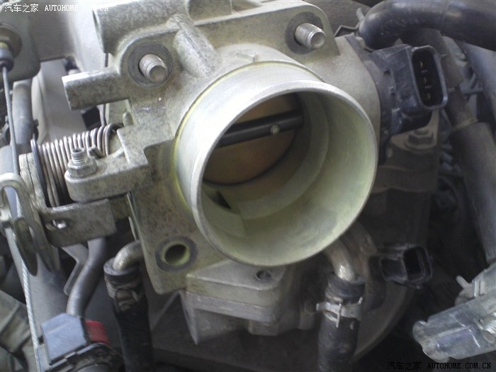

今天的工作是拆洗这个节气门总成,上图

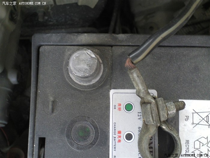

工作开始首先断开电池的负极,最好把正极也拆开,把电瓶移走更容易操作

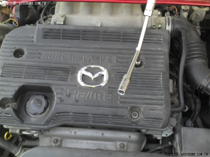

然再把发动机护盖拆移
套筒8拆卸四个螺丝的发动机护盖移开了,看到了给力的ZM1.6心脏

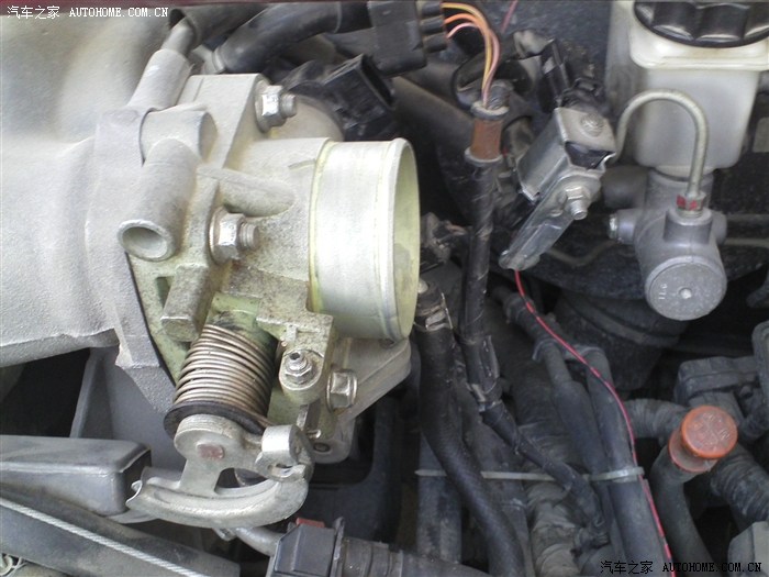

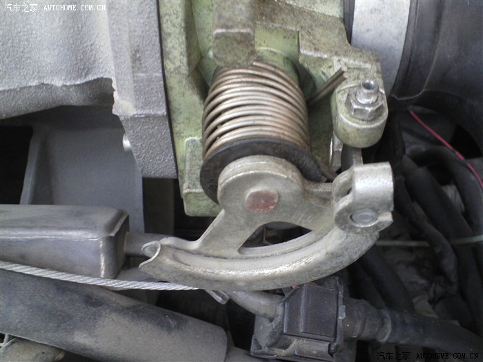

拆开卡住的油门线

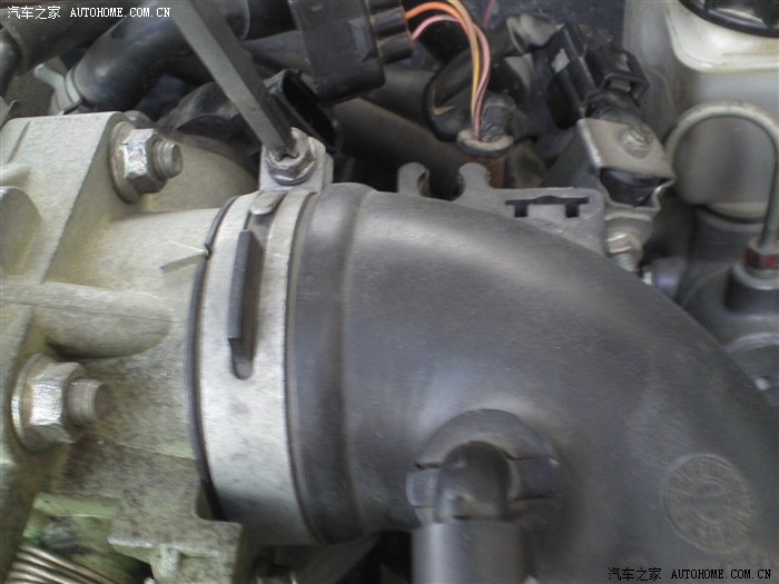

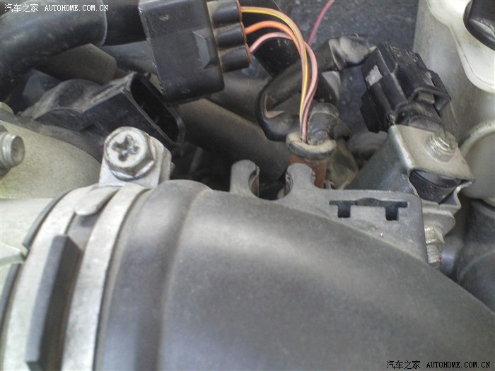

拔开节气门传感器插线口和拔起在节气岐管上的节气阀铁插.....再有节气门总成下面的怠速阀传感器插线口都要开.

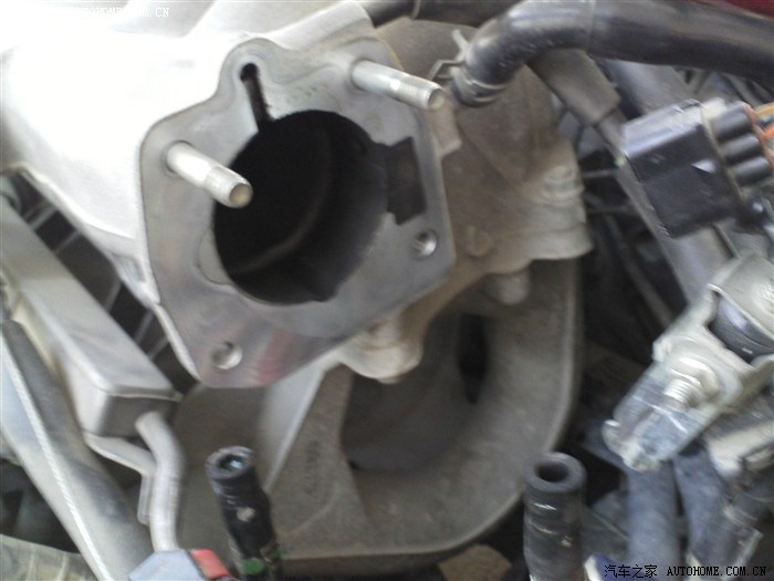

要十字螺钉拆开节气岐管上的卡扣螺丝然后拔出节气岐胶管
拔出了节气岐胶管

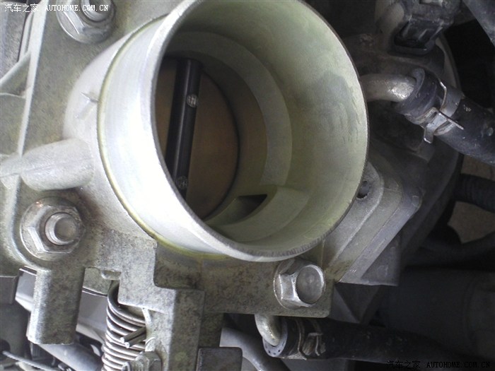

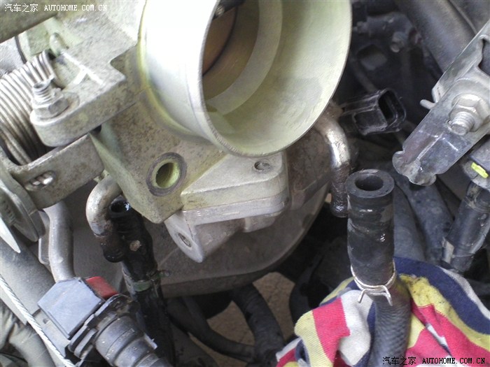

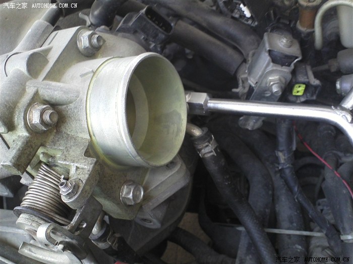

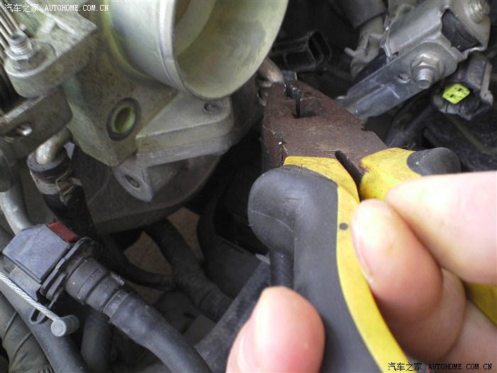

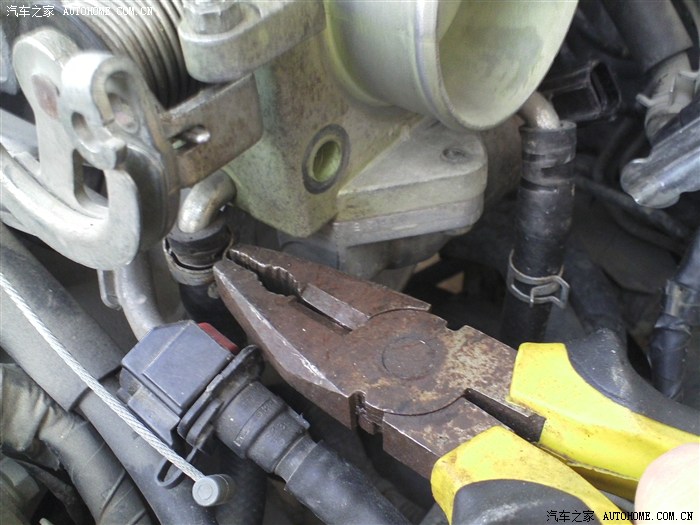

看到气门囗了..外边也算干净..里边可能...接着用钳拆开(卡扣)下面2条防冻液水管,会有一点防冻液流出(正常),水管朝高向上一点就不会流出来,.

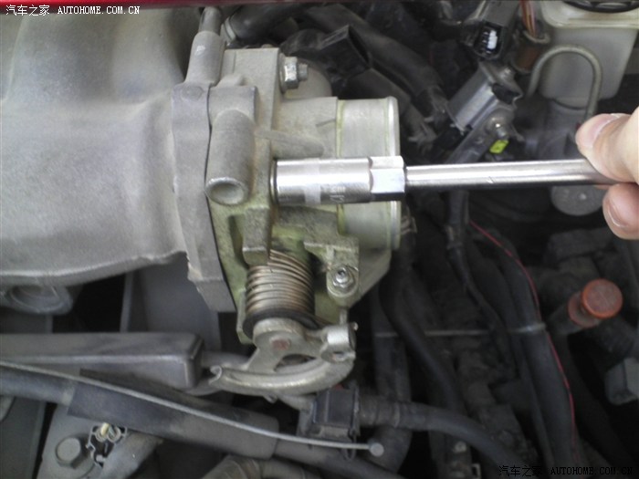

接着可以拆节气门总成了,4个螺丝用12套筒轻松搞定.....

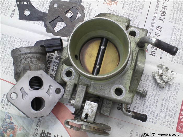

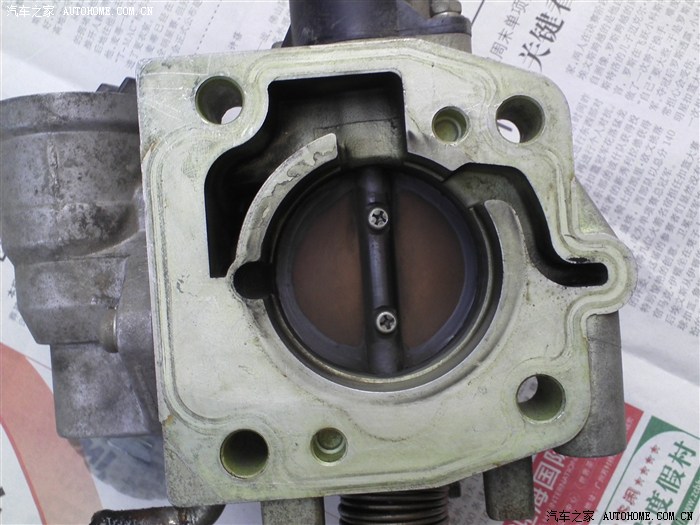

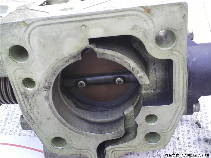

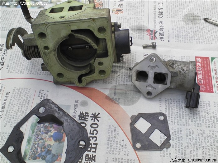

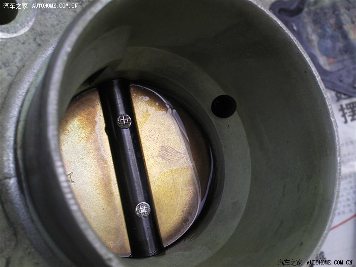

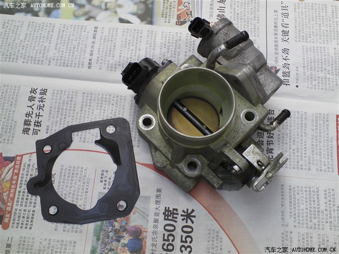

拆开了总成...里面黑积碳很多....回头再来清洗这里.

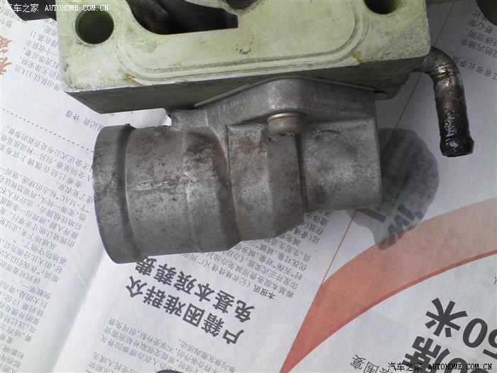

成特写照...气门垫也要拆下洗洗更干净...
怠速阀要十字螺丝刀拆下来
气门清冼剂上场了....使劲往这些地方喷吧.....

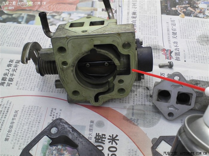

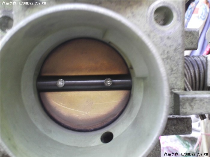

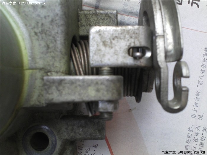

调整节气门限位螺丝,将此螺丝旋入顶至无间隙(不可改变节气门位置,即全关闭位置)拧紧锁紧螺帽。至此,节气门限位螺钉螺钉初始位置调整结束。上图看....

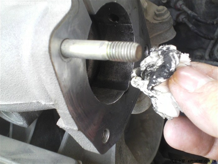

经过喷洒清洗剂一段时间...如果太多积碳可以用纸巾擦一下...干净了很多!

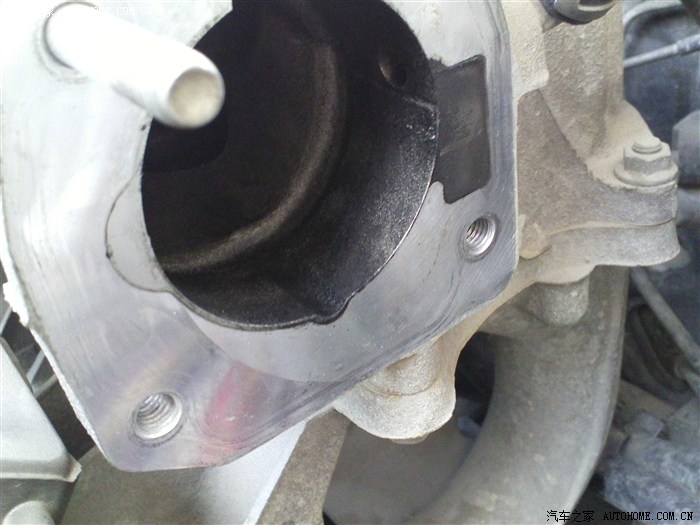

ok准备装回怠速阀.....按原位安装就懂T!........安装节气门总成的囗也要清洗一下,,先喷再用纸巾擦去黑积碳...好黑喔
ok..按原位安装就懂T!

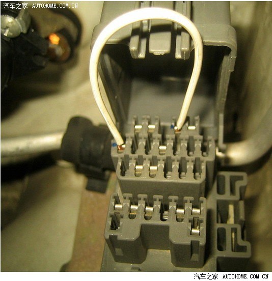

全按原位装回...免上图了!启动车,短接调怠速....短接口在机仓左上边灰色小合,上图
   二、调整节气门十字螺钉(AAS)短接方法调整成功!
看见上图,这个是电脑短接的盒子,只能接那两个点,不能接错了,不然其他的会短路的。然后在短接的时候注意听发动机的声音,变大或变小,变大,说明发动机实际怠速高,就顺时针调怠速锣丝,如果声音变小,或变沉闷,说明实际怠速小,就逆时针调,反复操作几次,直到调到怠速在短接和不短接声音都不变时就行了。。。正确怠速750转(+-50).     本次清洗节气门总成怠速马达 短接调怠速作业成功!怠速很正常750-800    ......
