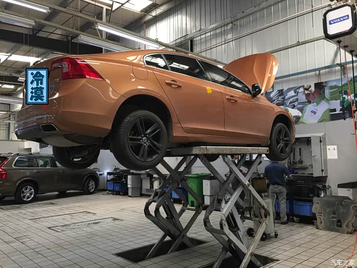

把车子开到了4S,有提前预约,可以减掉120块钱。
开到了工位。

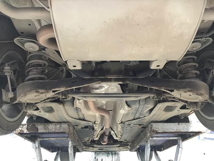

抬起来,看看底盘,胎压全部打到了2.6。

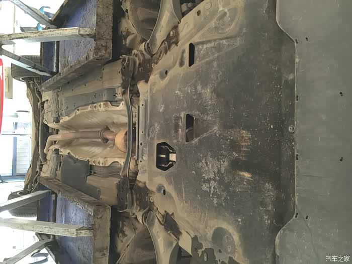

地盘,从前往后看,很完美。
地盘,从后往前看,也很完美。下摆臂不是漏油哦,是出厂时候的预涂装甲。

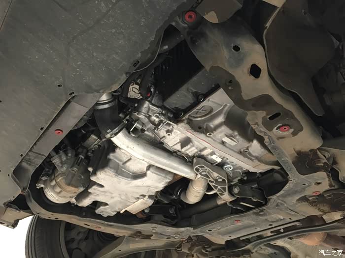

拿掉了护板,发动机仓很干净。

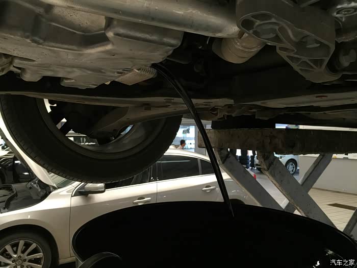

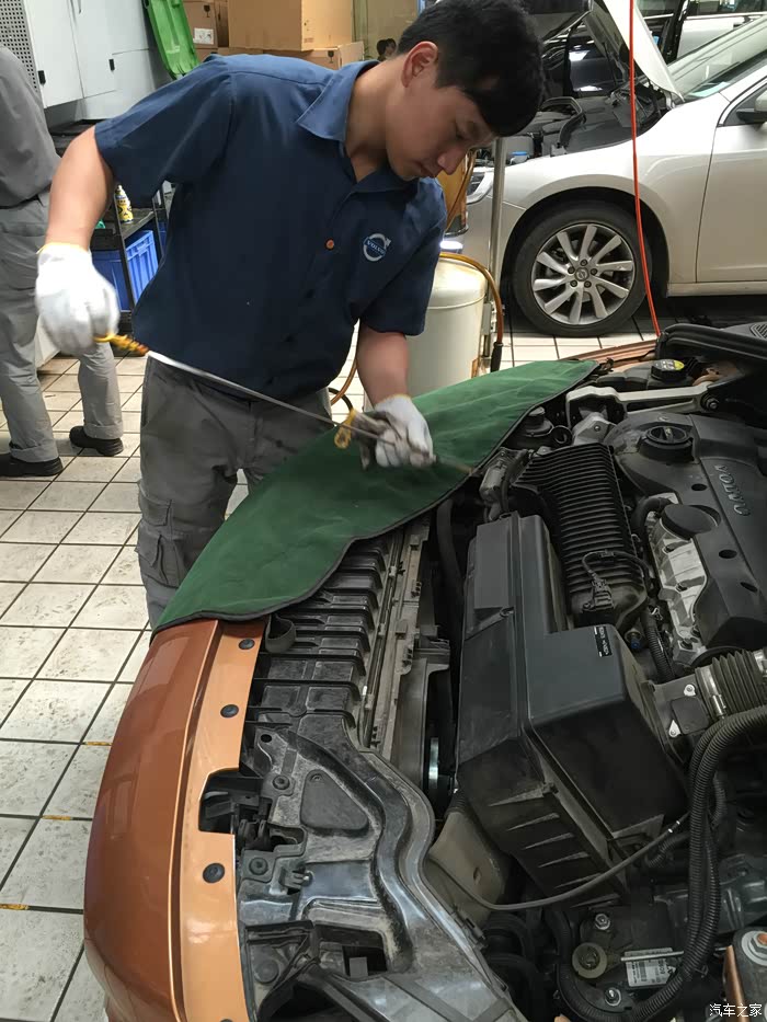

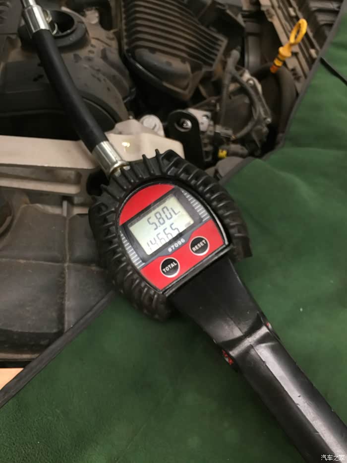

加入0-30W机油,5.8L 其实老五缸用5-30W就可以了~又被坑了一笔

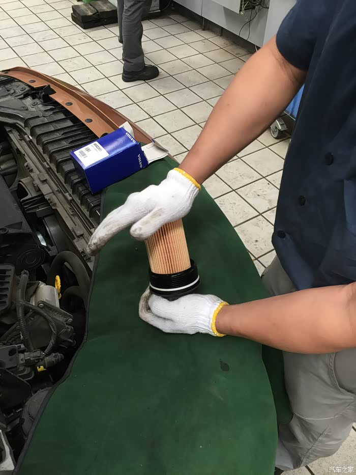

换下来的机滤,挺脏的
新机滤

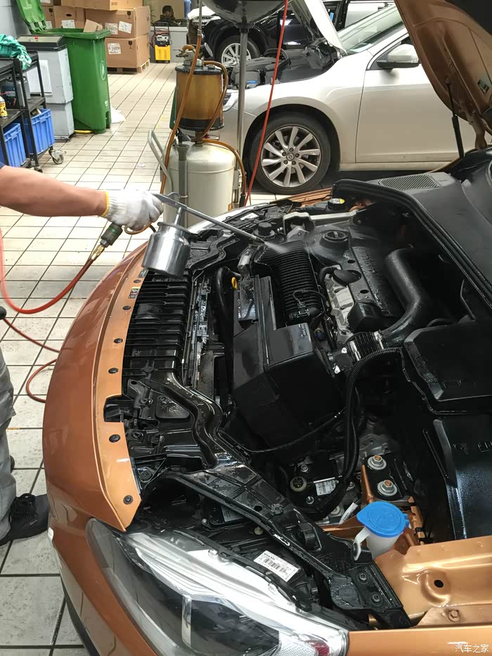

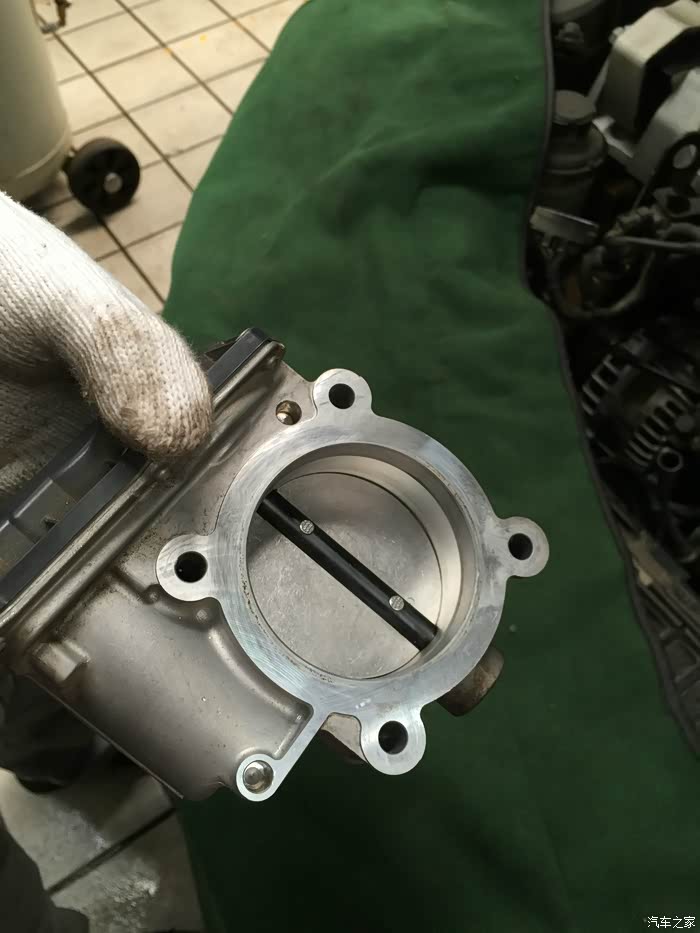

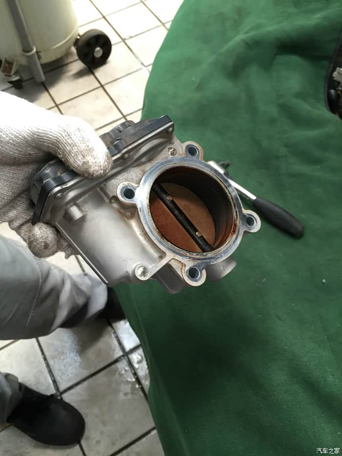

开始准备清洗节气门
拆下节气门
看起来挺脏的 其实还好啊
清洗完毕 看起来不错 不过还是不愿意花这笔钱

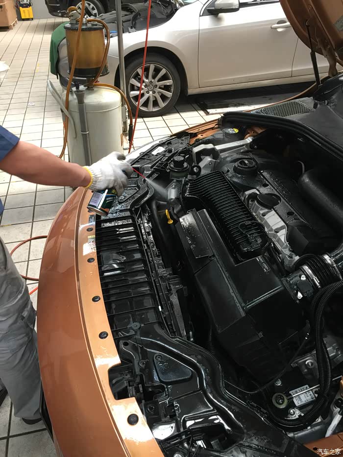

清洗发动机舱,喷清洗剂清洗污渍
喷喷喷

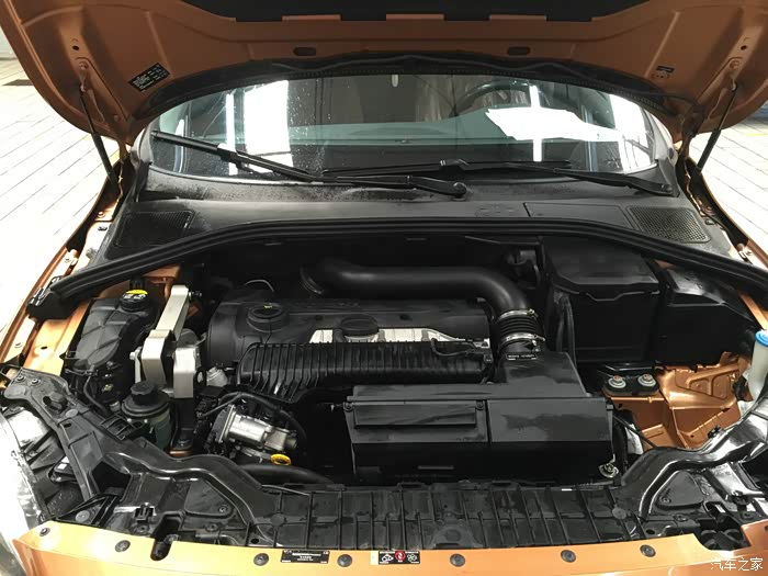

简单清洗完毕

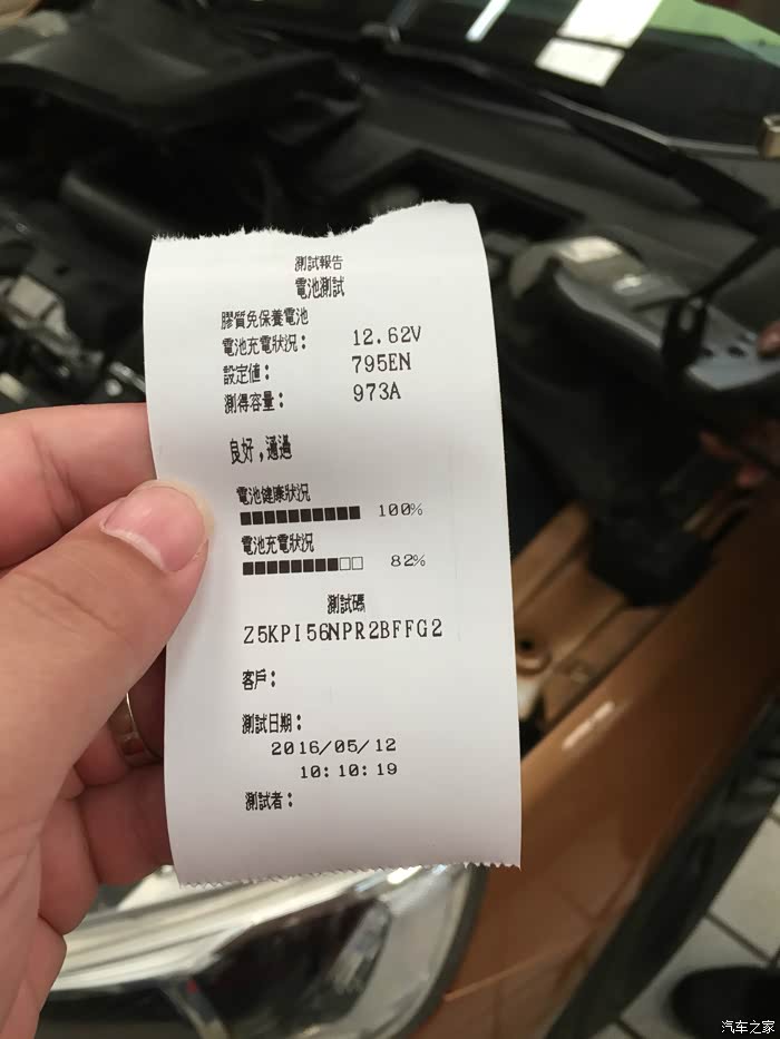

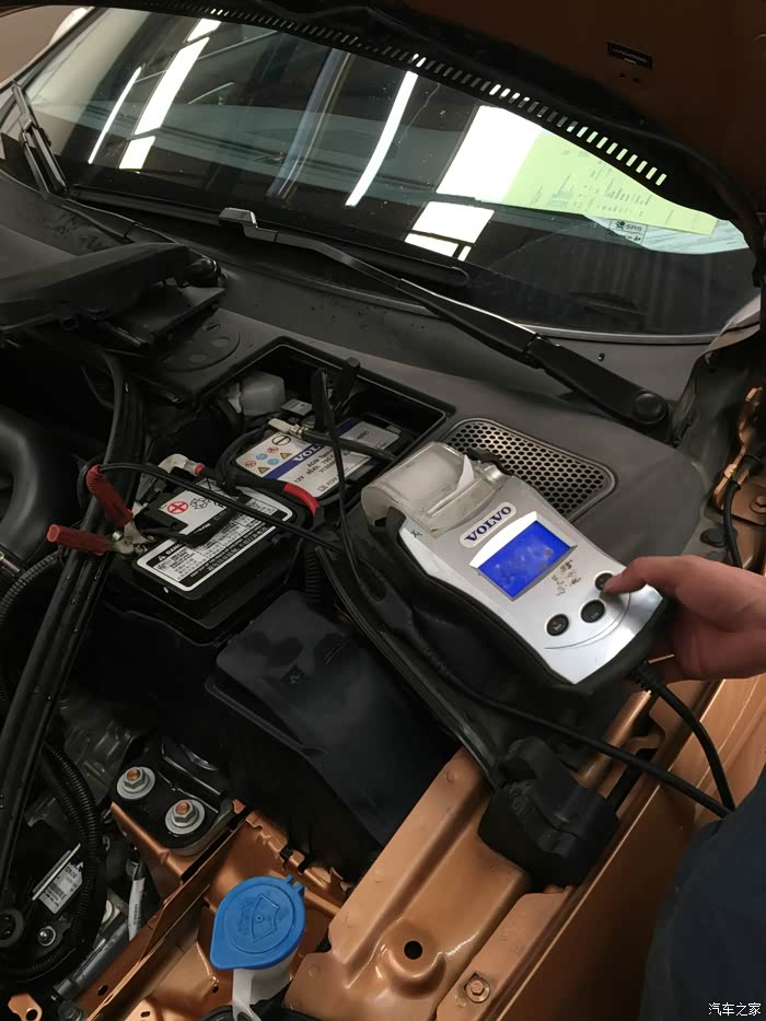

检查电瓶
由于我启停基本上车就关,也不在车里熄火听歌,所以电瓶寿命不错。
