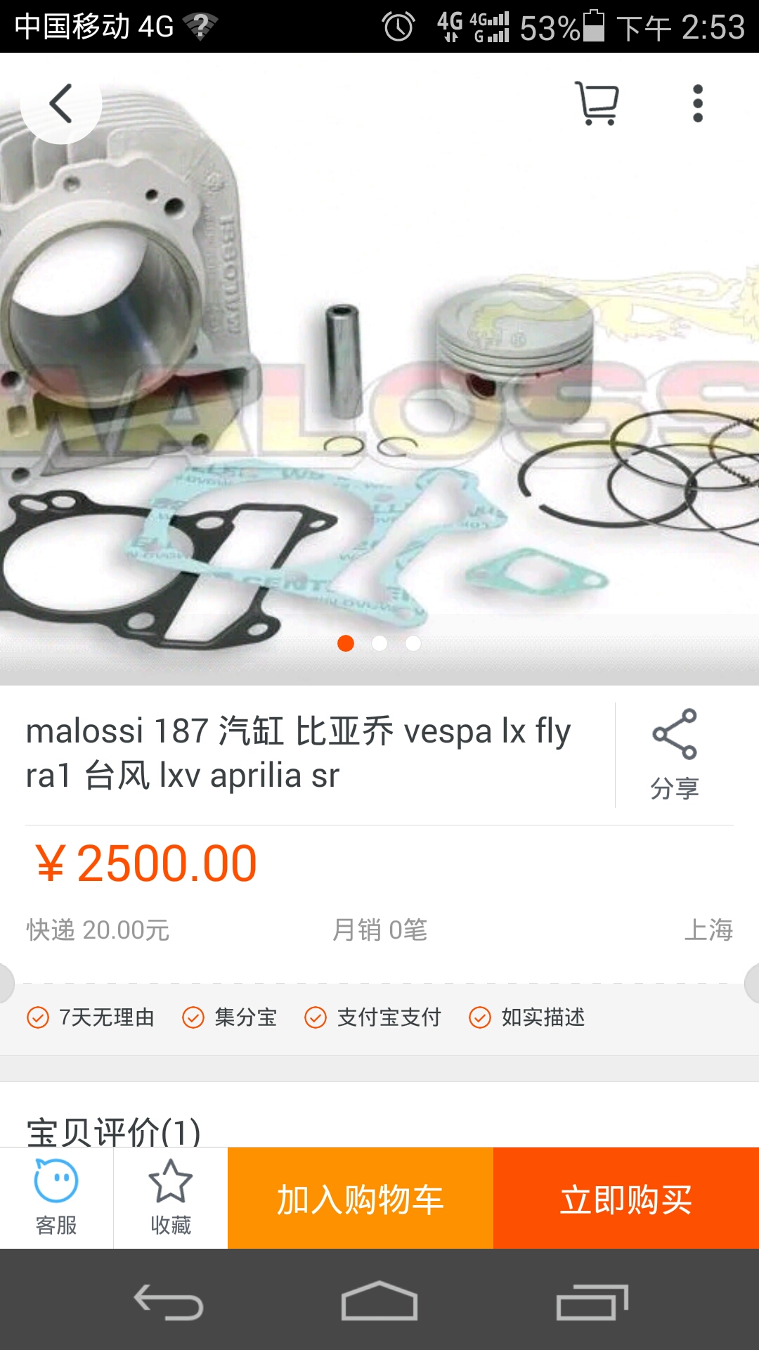

两只羊啊 2015-2-27 15:27:49 发表在 38楼
高手你好,我正想发一篇求助贴,我想改装我的台风125,改成187的中缸,一直没下定决心,网上也没看到有人改过的介绍,不知道改后效果是啥样!能不能说说?还有某宝上这家店说是意大利货,可是我以前买过他的普利珠,马罗丝的,感觉做工也很粗糙!
踏板车改排量,无非烧多点汽油而已。
跨骑车改排量,能提升动力同时,油耗还不变这下才神。

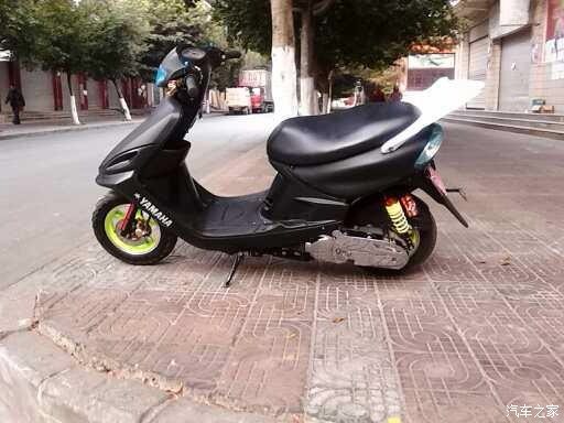

我的菜我最爱 2015/08/18 01:08:23 发表在 51楼
我的是雅马哈丽鹰运动版 我想从淘宝买AGL传动改装套件 你觉得有必要么。还有我的车挺吃油的。火花塞没问题就是黑黑的。空滤没问题 是不是化油器坏了?
love74110 2015/08/18 01:12:16 发表在 53楼
改传动很多人的出发点都是为了敲头,普利盘都是4 5千转才起步...
我的菜我最爱 2015-8-18 01:17:29 发表在 54楼
我不想翘头 只想起步快一点。甩块要不要换 之前维修离合总成时 顺便把普利珠给换成很重的了。起步慢不说 声音还像助力车。也没力。车子吃油可能是化油器坏了,怠速起步扭油门有延迟1秒左右,很是头疼。
love74110 2015/08/18 01:20:33 发表在 55楼
你的那个普利盘合不合适?路边修车店一般都是不看型号的。还...
我的菜我最爱 2015/08/18 01:25:52 发表在 57楼
自从上次换了离合器总成 普利珠 齿轮油 然后发动机 没力 声音跟个助力车一样 开起来真不爽。想把车卖了。前碟刹也不死 刹不起前轮胎声音
love74110 2015/08/18 01:32:21 发表在 59楼
踏板车就这样了,保养成本比跨骑车高很多的。要不是专业的师傅帮...
