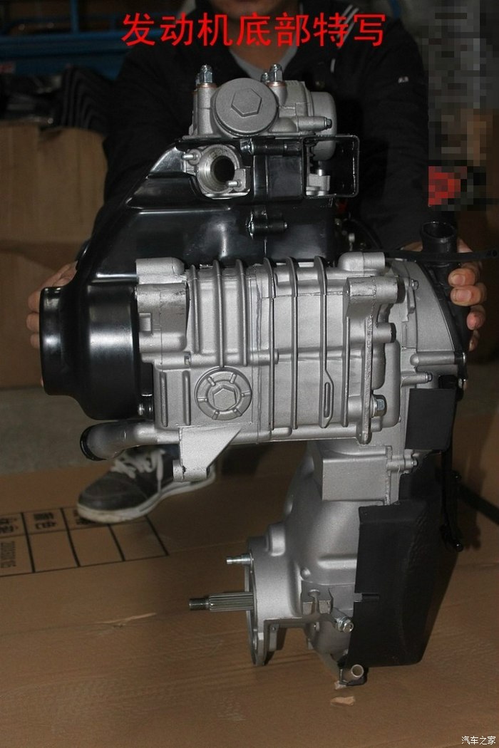

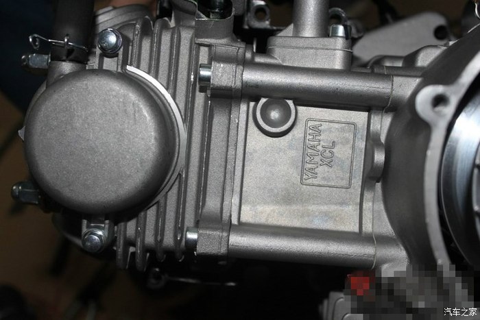

       先给大家看看这款发动机的整体外貌!

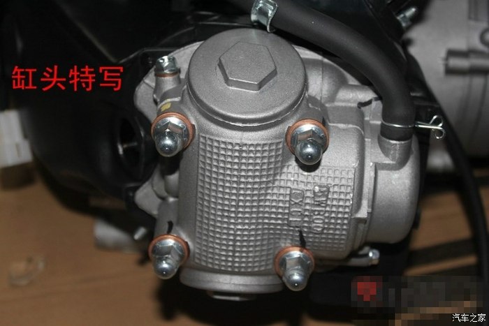

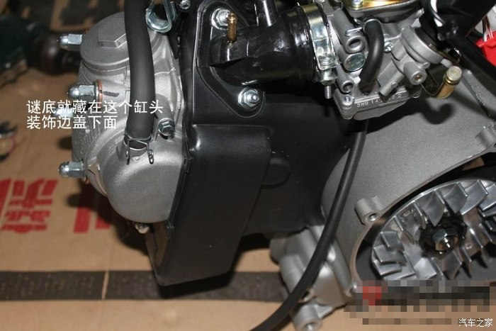

下面这张可以看到缸头和中缸!!

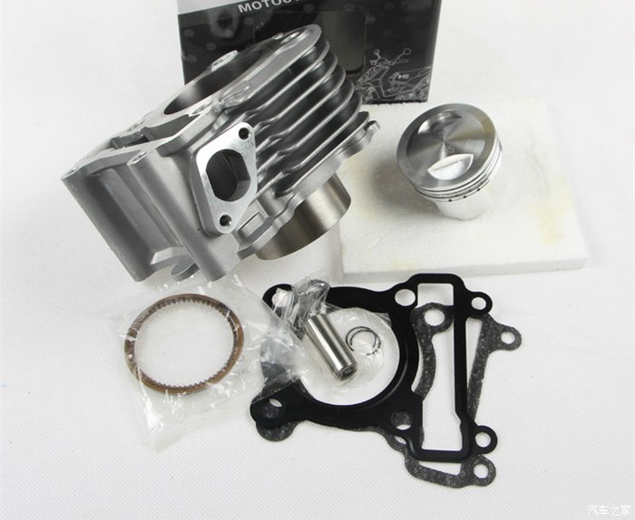

看完了整体发动机!就说说为什么要改缸吧!改缸其实就是改发动机排量,原车是100cc的排量。100cc的排量 中缸的直径是49MM。一般能改成55(排量128CC)直径和56(排量133CC)直径。我们一般改55直径就够用了。大家不要小看增加这小小的28CC的排量,要是放在汽车上,神马都不是。但是这这款发动机里,原车好比是一只温和的小绵羊,改了之后就是一头小爆羊,能横冲直撞。要是改全套56,就是一只暴走绵羊,急速125,35码内大油门能翘头,7秒能破百。简直就是扮猪吃虎。这个加速度成绩跟现在国内30w以内的汽车加速有得一拼。要注意的是排量相差那么大,而且还是自然吸气。一般爆改的都是拿来比赛的。
       今天我就说说改中缸和缸头这一部分,合适平常日常使用的,改装难度不大。

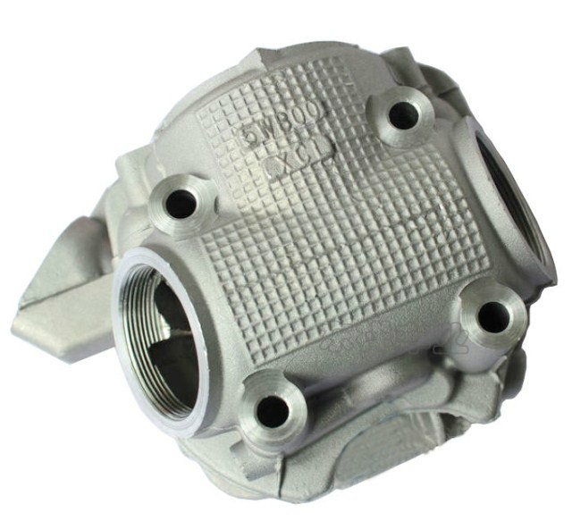

       这个是缸头

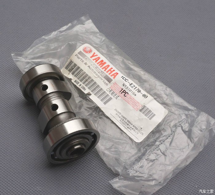

 凸轮

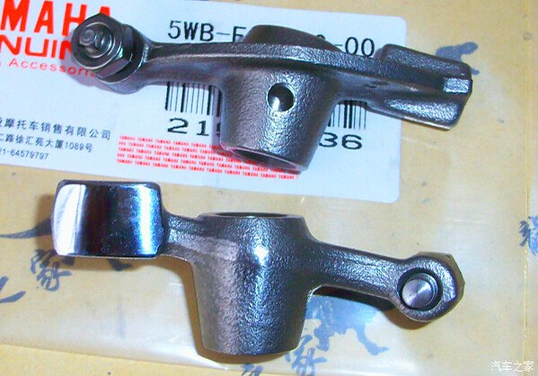

摇臂

改车一般要打磨缸头的进气口。
缸头是要加工进排气道,加大抛光,不然动力不足。其实就是加大缸头进气口的直接,让进气量更大。

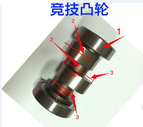

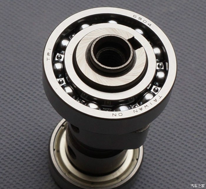

   改装竞技凸轮
改高凸轮的作用是,气门的升程增加了,进气量和排气量都增加了。

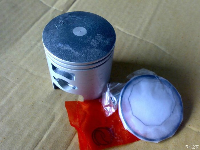

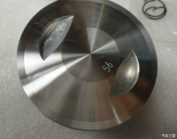

说带改中缸我们就先说说,活塞。

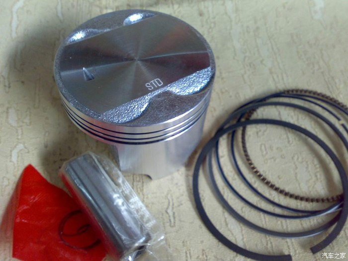

活塞的外形有很多种,不同的外形,作用也不一样。一般在摩托车里一般就2中。一中是平的  一中是高凸活塞。
一般平的活塞压缩比低一些  高凸的活塞压缩比高一些。
材质一般现在就2中,一种是普通的活塞制作工艺   一种是锻造的活塞,锻造活塞爆发力更好更耐用。

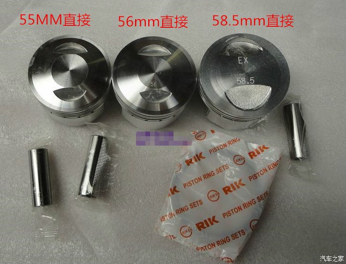

我这里上一张图,不同直径的活塞大小图。
下面的这个属于高凸活塞
下面这张是属于平的活塞。不过巧格的车子都是用高凸的活塞。这个活塞属于其他摩托车的。
还有一个是4气门的活塞。比如现在国产的劲战。就是用4气门的活塞。请看图

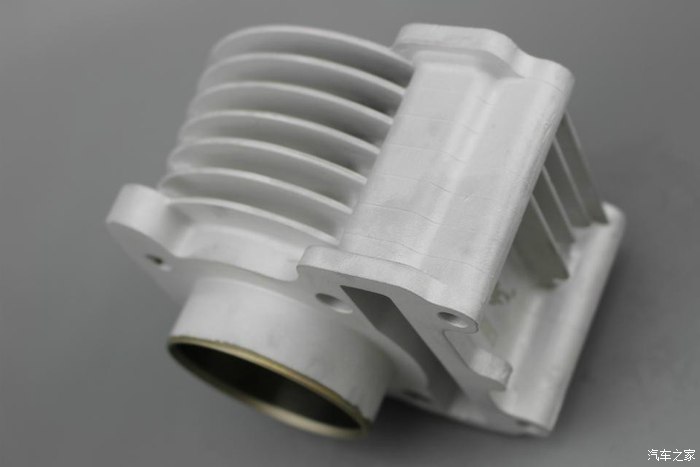

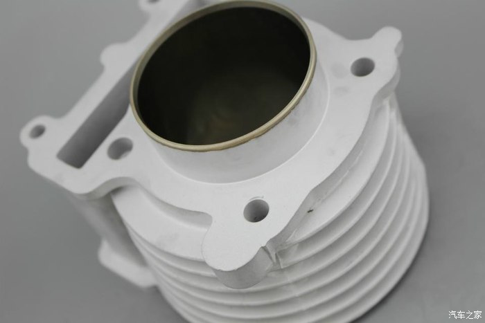

下面说说中缸的缸体吧!
一般有普通的缸体   陶瓷缸体(陶瓷缸比较能耐高温)   水冷缸体
这个是普通缸体的
 下面这个是陶瓷缸体,大家注意看他的颜色和普通的是不一样的。
陶瓷缸的优点是:耐高温,磨损小。

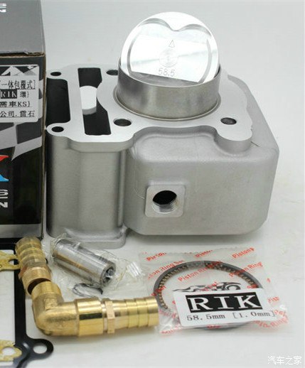

下面这个是水冷缸体,摩托车改水冷用的,一般用于比赛。
这种水冷中缸优点就是散热非常好,合适长时间激烈驾驶。

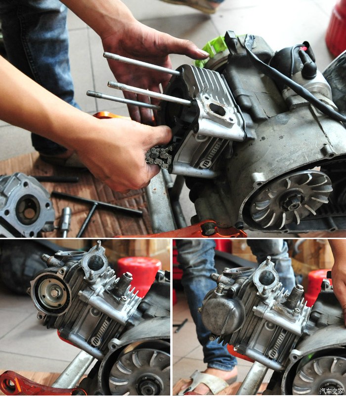

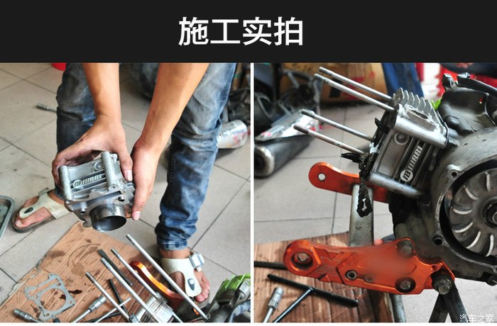

下面就上传几张改装车子时候的图片吧。
