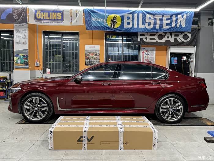

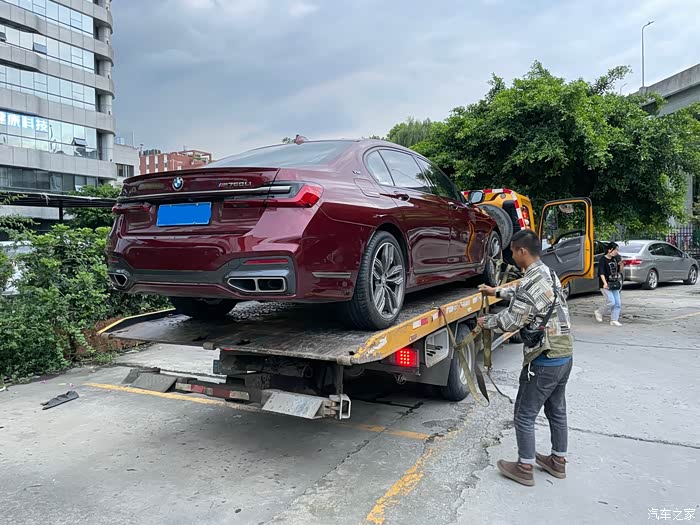

8月底的一天,这台M760Li在拖车上颠簸一千多公里抵达成都

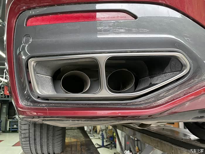

拍摄大概的结构后,就要把排气管中尾段交给专业人士做专业的事情了

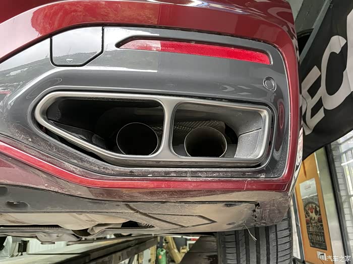

原车实际带有运动模式排气,无奈颗粒捕捉器的存在,声音太有限了

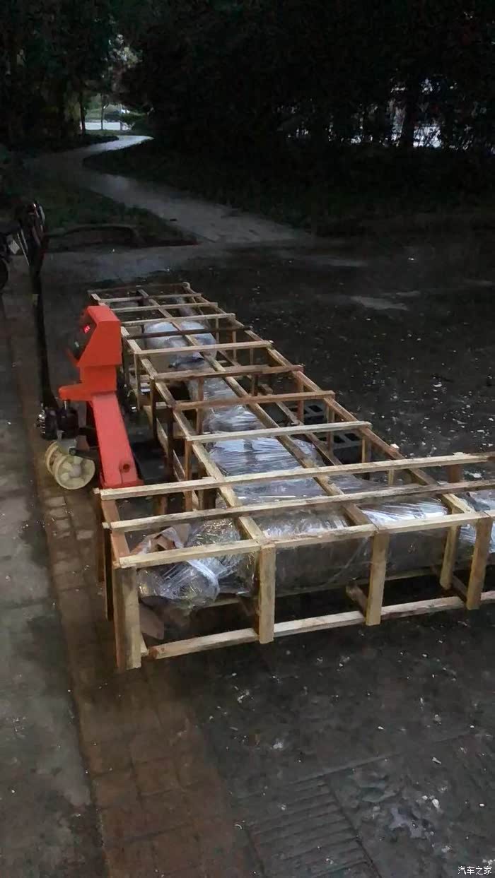

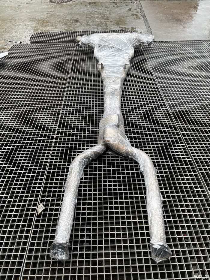

物流回图,为了防止变形影响建模,所以全部打木架,而且整条管路不能切短,所以三米多的排气运费花了快两千

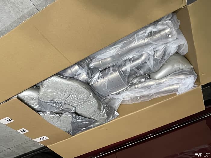

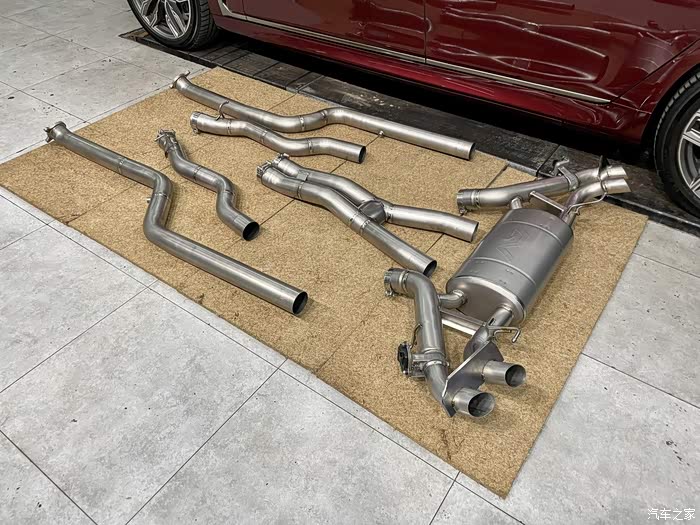

开箱的喜悦
全部选择进口钛合金

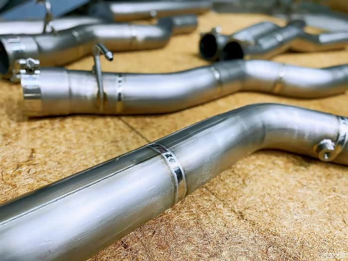

大厂才有办法弯出完整角度的钛管,不像有些转个弯都要焊很多节看清楚是弯管,当然不排除展示焊工技术的可能

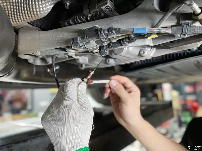

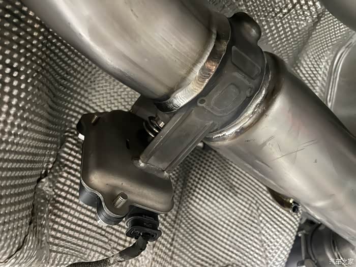

自然选择原厂控制系统

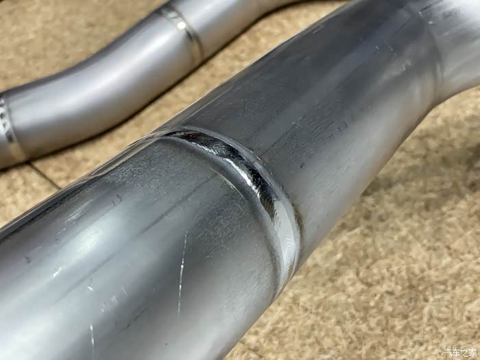

漂亮的焊接,机器人焊接,保持了一致的温度,没有像有些排气自带烤蓝效果。纯净钛管,如果钛管杂质多的话,焊接后颜色会成片变色,这套排气赶着国庆节前装车,所以喷砂都没赶得及做,难得看到了原始的样貌。

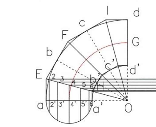

有些理解能力惊人的朋友会奇怪说我一边说了弯管一边又说焊接的,很矛盾,题都看不透我也没办法,上面说的是某些钛合金没能力弯管,弯管看懂没,采用了"虾米腰“弯头的处理,多段拼接,或者购买现成弯头取角度焊接,总观这套排气,只在直管部分进行了焊接,弯管全部加工成型。先不说拼接焊接对声音的影响,最大的问题有二:
1.焊接越多,漏气的可能性越大,网上很多开裂的钛合金排气都是从焊缝处裂的;
2.不论液压系统还是气压系统,弯头处阻力压力都高于直管,排气系统会再弯管处产生热堆积,焊料与钛膨胀系数不同极易变形,这种车地盘件较多,与车身干涉严重影响使用体验。

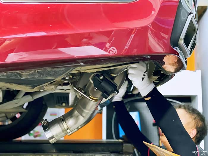

位置完美的话安装就很简单

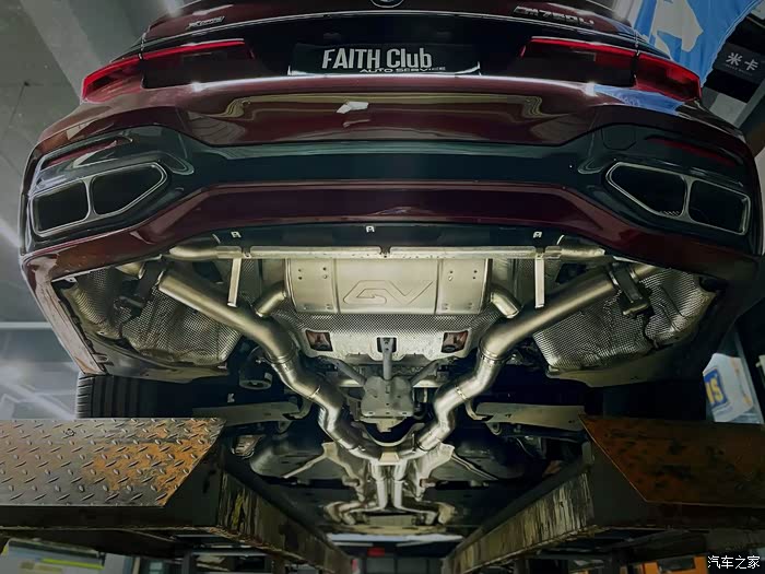

最终效果
位置完美
总结升级清单
GV Exhaust 定制钛合金中尾段排气系统
