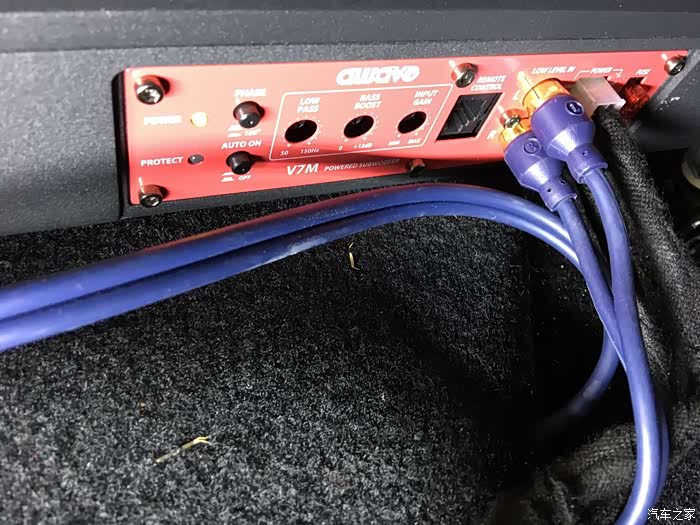

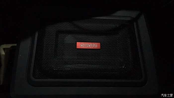

新增低音:爱威V7M
新增DPS:audioson bitten
先说说这个低音吧。这是一个小钢炮低音,对于我现在的方案来说,纯属过度。并不是最终的方案。主要考量是不占位置,可以安装在座椅底下,同时有源低音炮,不需要单独再加功放上去。这样的话,预算上,方案上,空间上都给了极大的空间。效果嘛,至少现在尚能满足。
V7M实拍。正好可以放在座椅底下。不占用空间。

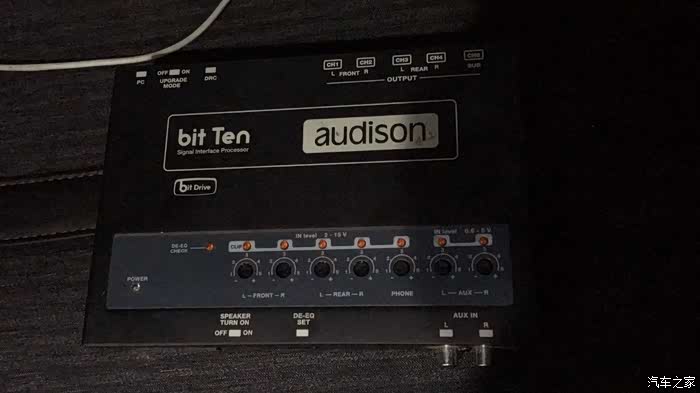

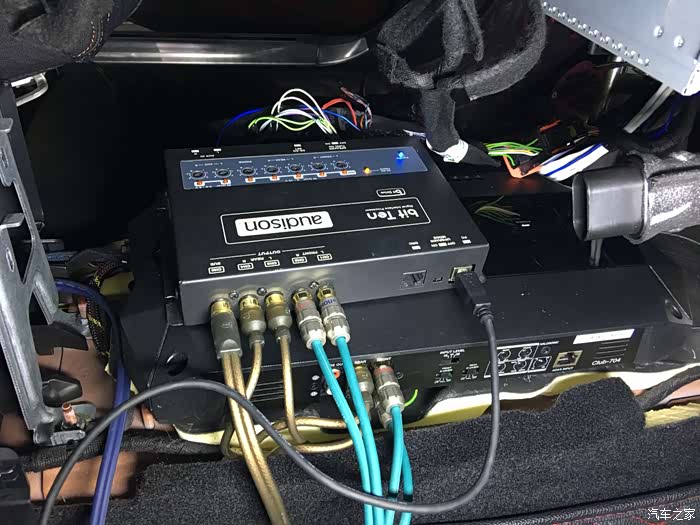

audioson bit ten DSP,这台DSP略贵,如果单论我现在的配置,单套设备数它最贵。关于为什么要加DSP,其实是有争议的。争议的点无非是DSP的好或者不好。
就这么说吧,1000元以内的DSP,绝对不好,这个我不做累述。很简单,价格决定一切。决定一台DSP的好坏,不仅跟它的EQ段、音质处理效果、声道数、灵敏度、过滤能力、可调斜率、截频率等等等等东西有关外,最简单粗暴的就是品牌和价格决定一切。
欧迪臣的音质处理器和功放,应该在音响改装行业是属于不可动摇的位置的。而我这个bit ten仅仅只能算是欧迪臣的入门款而已。尽管只是入门,但是加装上去之后,效果提升3倍不止。
欧迪臣 bit ten实拍。光线不好,手机不好等各种因素。凑合看吧。- -、

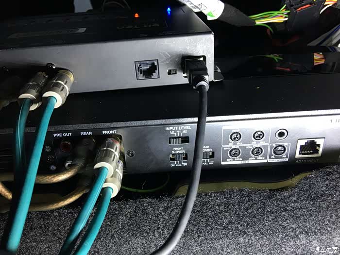

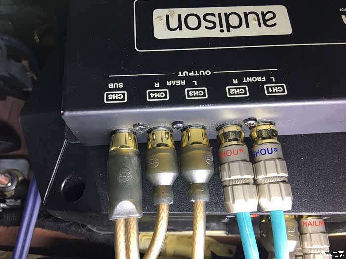

放上几张接线图。DSP的是除原车主机信号外最源头的音频信号输出。接线一般就是从主机出来的音频信号,传输到DSP进行处理和优化,再由DSP传输到功放,由功放传输到各个喇叭。
接线细节。关于线材的部分,没有研究,不过我这套顶多也只能算入门级。就不去考究这个线材的问题了。
接线实拍继续上,通电后,DSP亮灯。工作正常。
低音小钢炮的连接。蓝色的应该是音频信号输入,黑色的应该是电源。

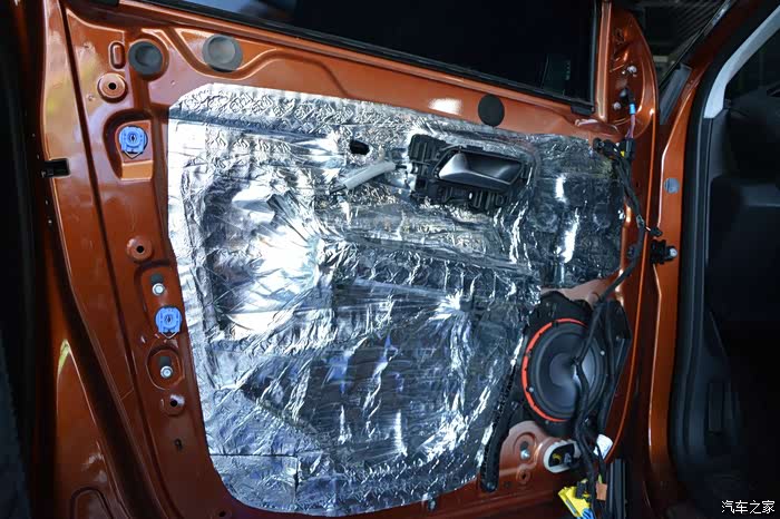

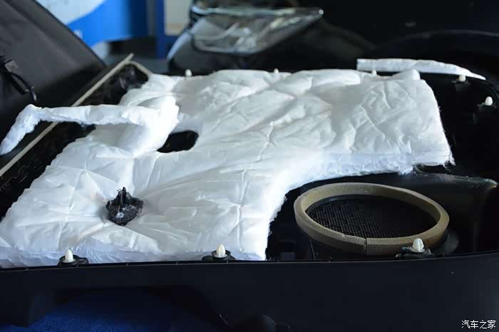

顺便重做了下四门和后备箱的隔音。用的是3M的隔音材料,效果杠杠的。这是四门的效果。

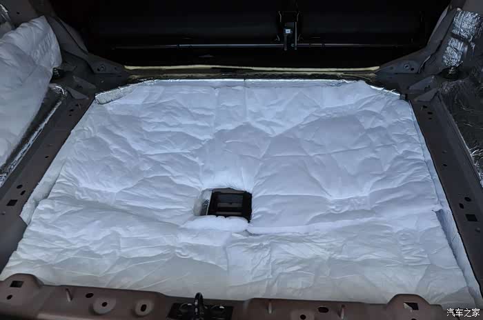

3M新雪丽的棉,羽绒服用棉

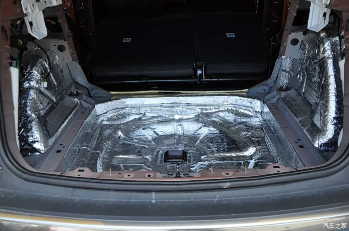

后备箱铺完止震板的效果,工艺如何?
铺上棉的效果。
