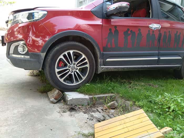

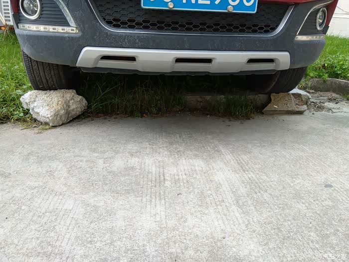

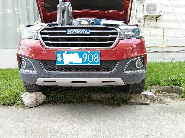

先把车倒到台阶上,前轮正好停在台沿边上
像这样,本身是SUV,底盘高,这样的话就可以躺下去卸放油螺丝,别忘了垫两块石头防止往前溜车,拉紧手刹
这样妥妥的,就不用找地沟蹲下去了也不要把车抬高了

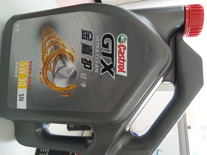

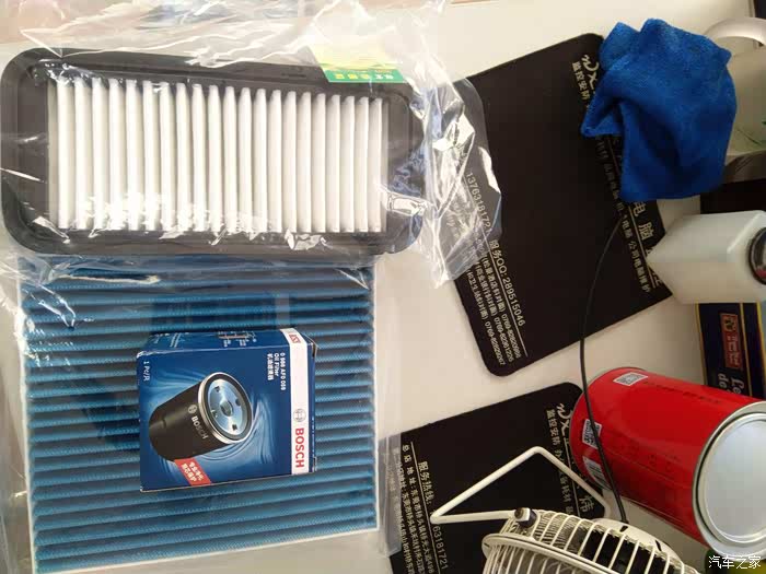

机油,嘉实多5W-30半合成机油
三滤:空气滤芯,空调滤芯,机油滤芯

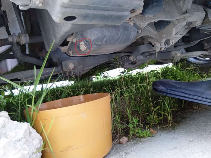

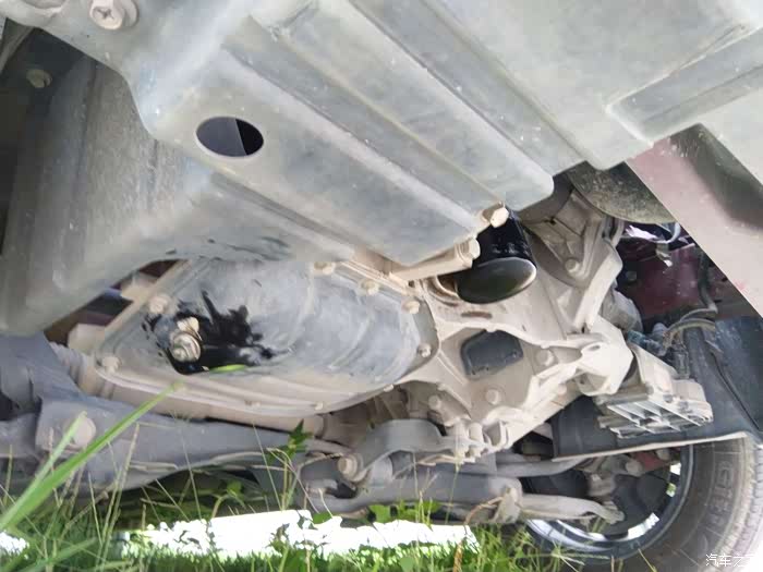

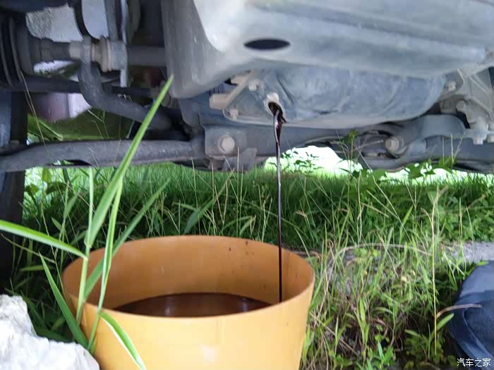

这个就是放油螺丝,下面准备一个盆接废机油

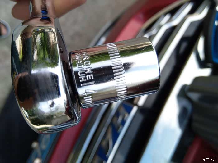

用14MM的套筒扳手扭
放油中

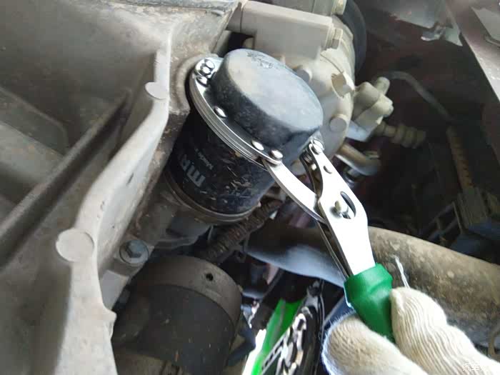

等机油放完后再卸机滤,用的是这样的扳手
扭松后要注意,里面还有机油,小心溅到

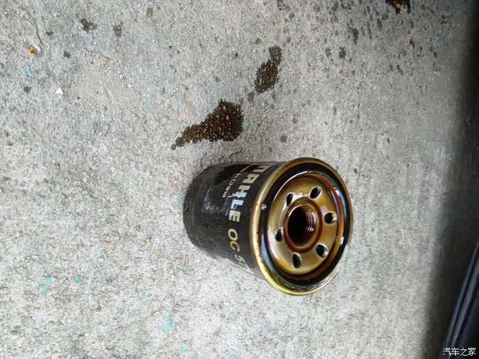

卸下来的机油滤芯,之前用的是马勒的

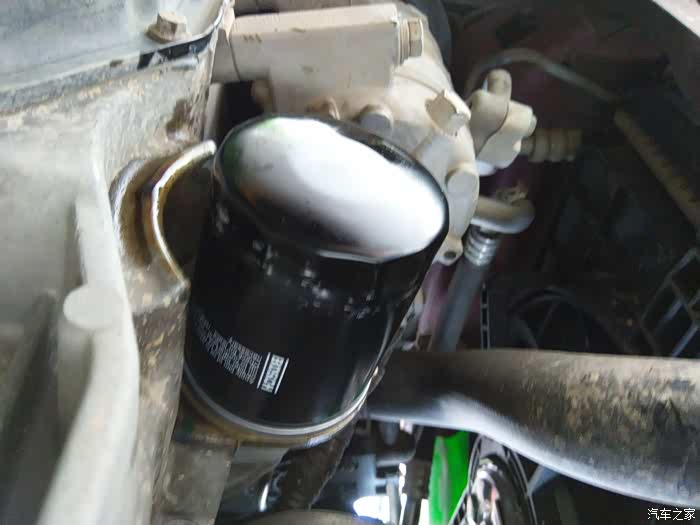

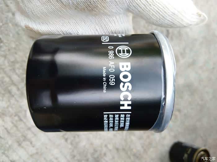

新的用的是博世的,感觉没马勒的好

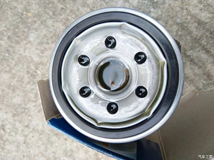

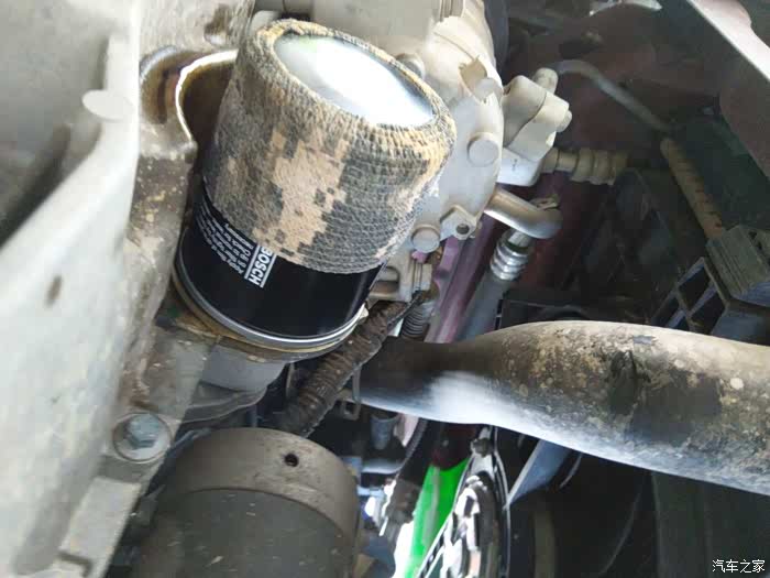

先倒一些机油在新的机滤里,黑色橡皮圈上也摸上点机油
用手顺时针扭上去,下面绕一层布,套扳手扭时防止扭伤机滤,但最后还是扭伤了
还是有些刮伤了,是用劲大了还是博世的做工不行?不管了,不漏油就行

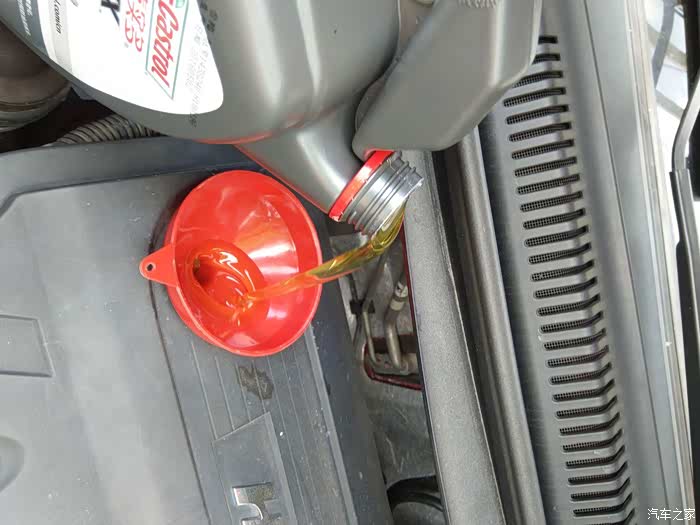

开始加注机油
一瓶4L的机油不用全部加完,还剩下这么多就可以了

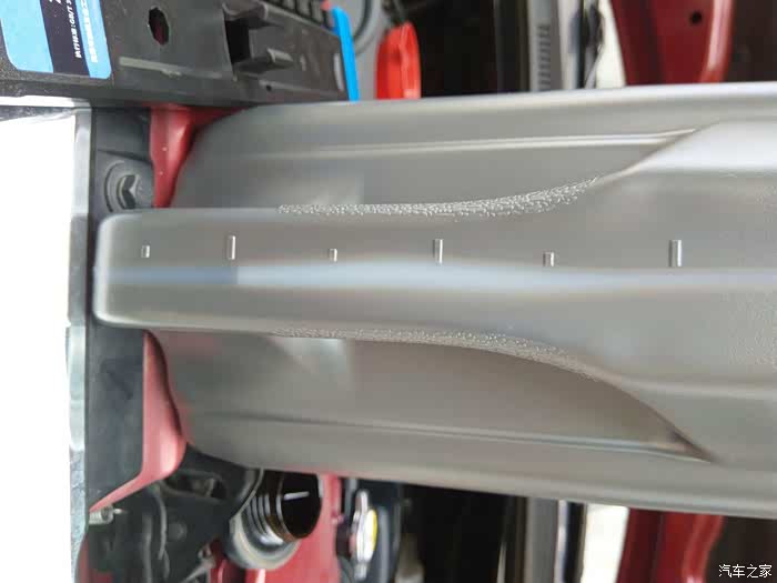

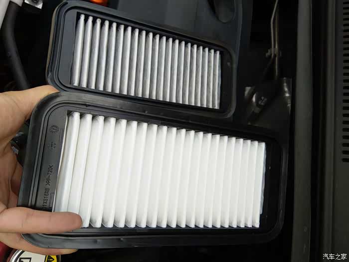

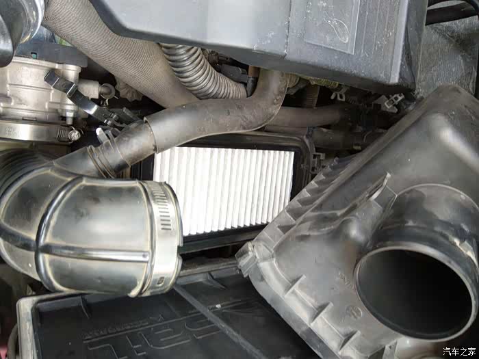

接下来换空滤就简单很多了
新旧对比,开了1万公里了,其实还可以用的,用气枪吹一下还是可以用的,换新的,这个东西不贵,才15元用了1万公里也值了

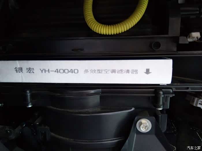

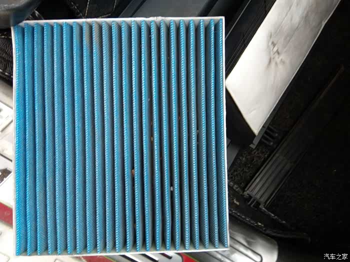

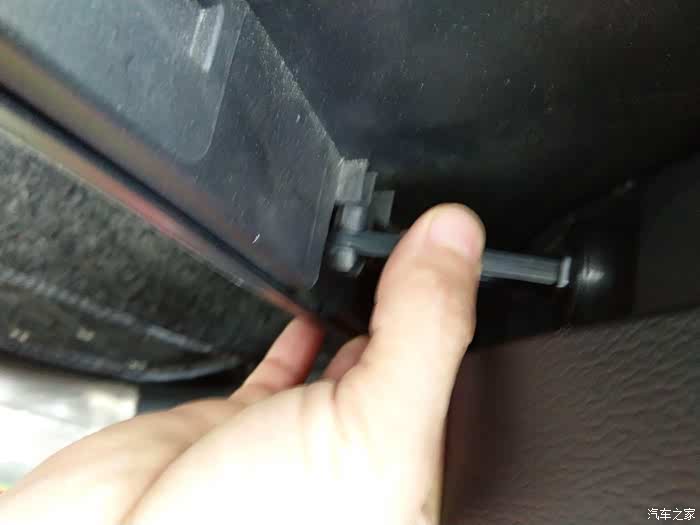

接下来换空调滤芯,也简单,打开副驾驶室手套工具箱,把它拆下来
原来的,灰尘也不多,也是吹吹还可以用,换了换了

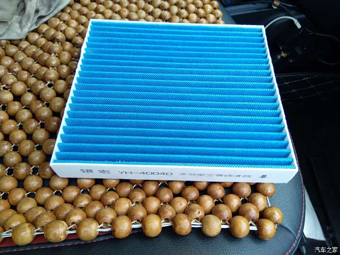

新的空调滤芯和旧的是一个牌子型号的
注意是这样装进去,蓝色的一面朝上,箭头朝下

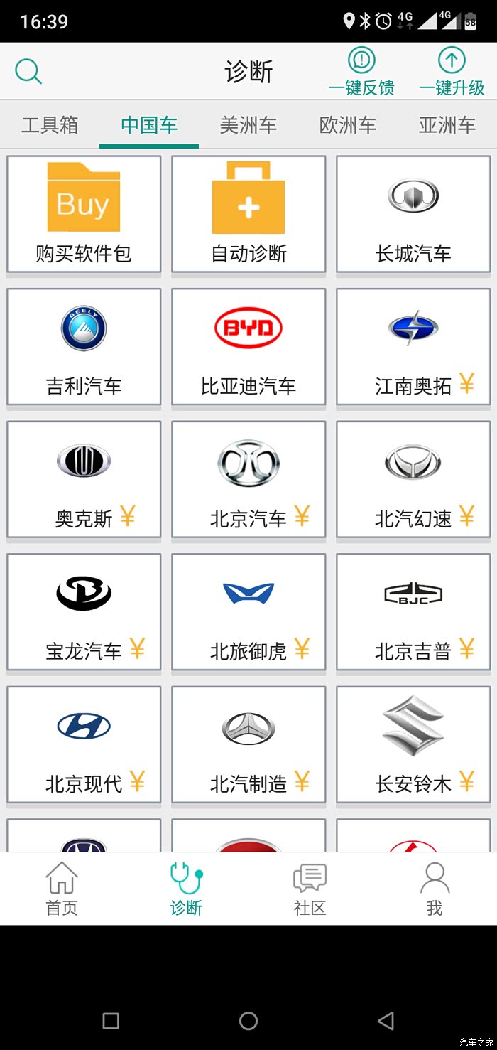

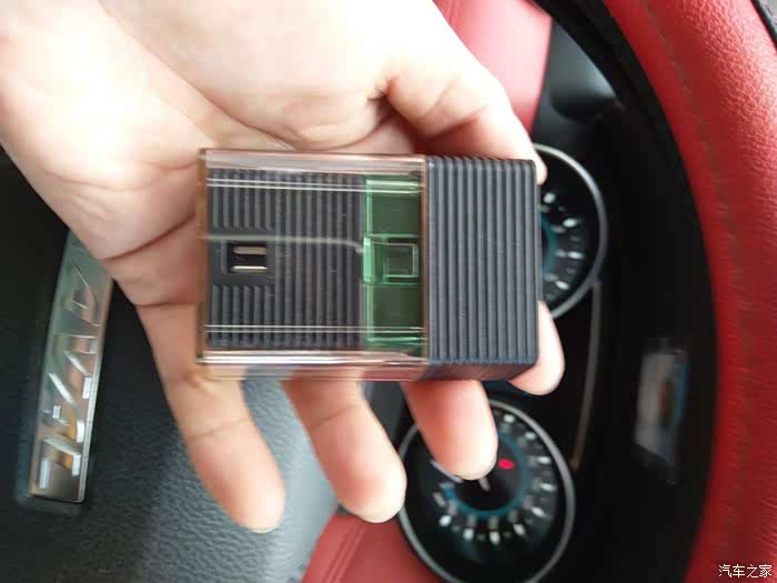

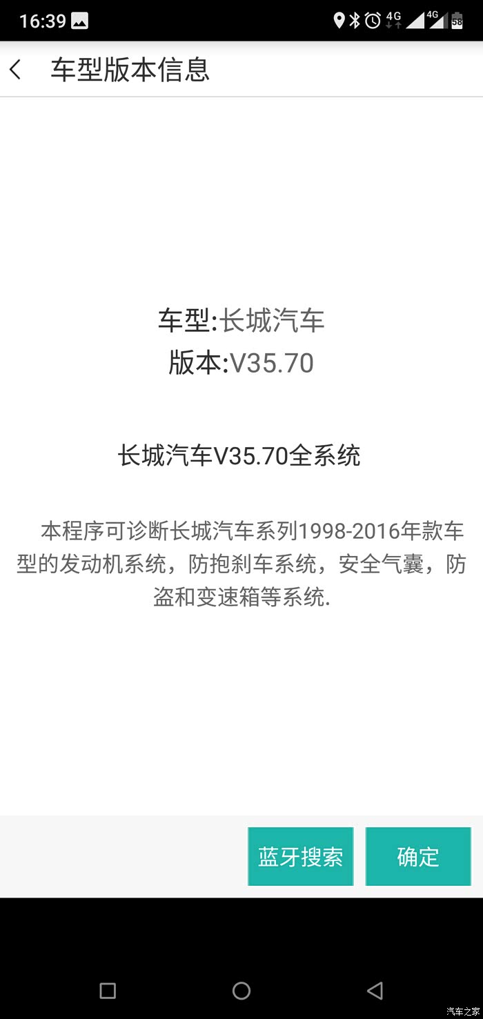

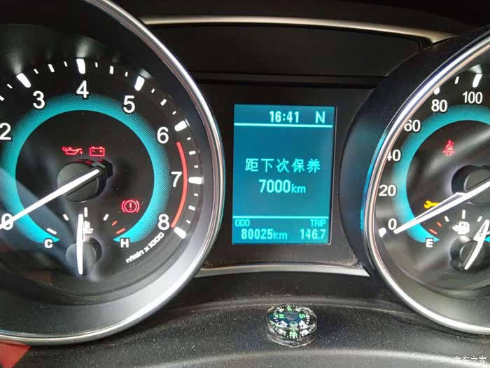

接下来就是调下次的保养里程了,不调的话是没什么影响,但是每次插入钥匙打火时就会有滴的一声警示声,行车电脑上会提示请你及时保养,很烦人,对于我这种有强迫症的人来说绝对受不了,必须消掉,就用到这个法宝了,golo汽修盒子,插入车子的OBD接口,蓝牙连接手机,可以调保养里程,胎压复位,以及读取车子故障码和消除故障码.
我的车是插在这里

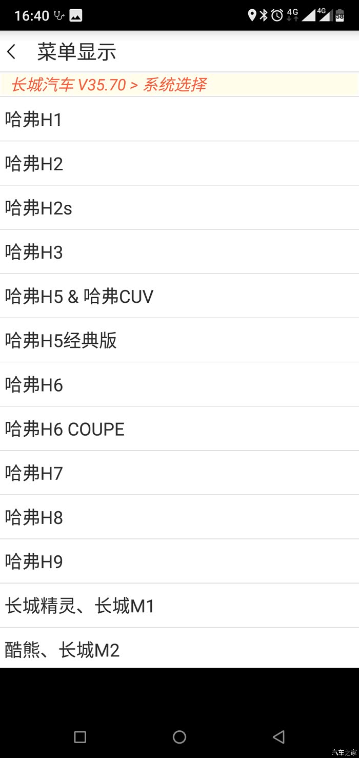

手机上打开软件是这样的,免费的车系有三种,其他的要购买,还比较贵,120元一个车系,我选的都是国产车,长城,吉利和比亚迪,以后换车也还是这三个车系里选(这是后话),
点击长城汽车进去

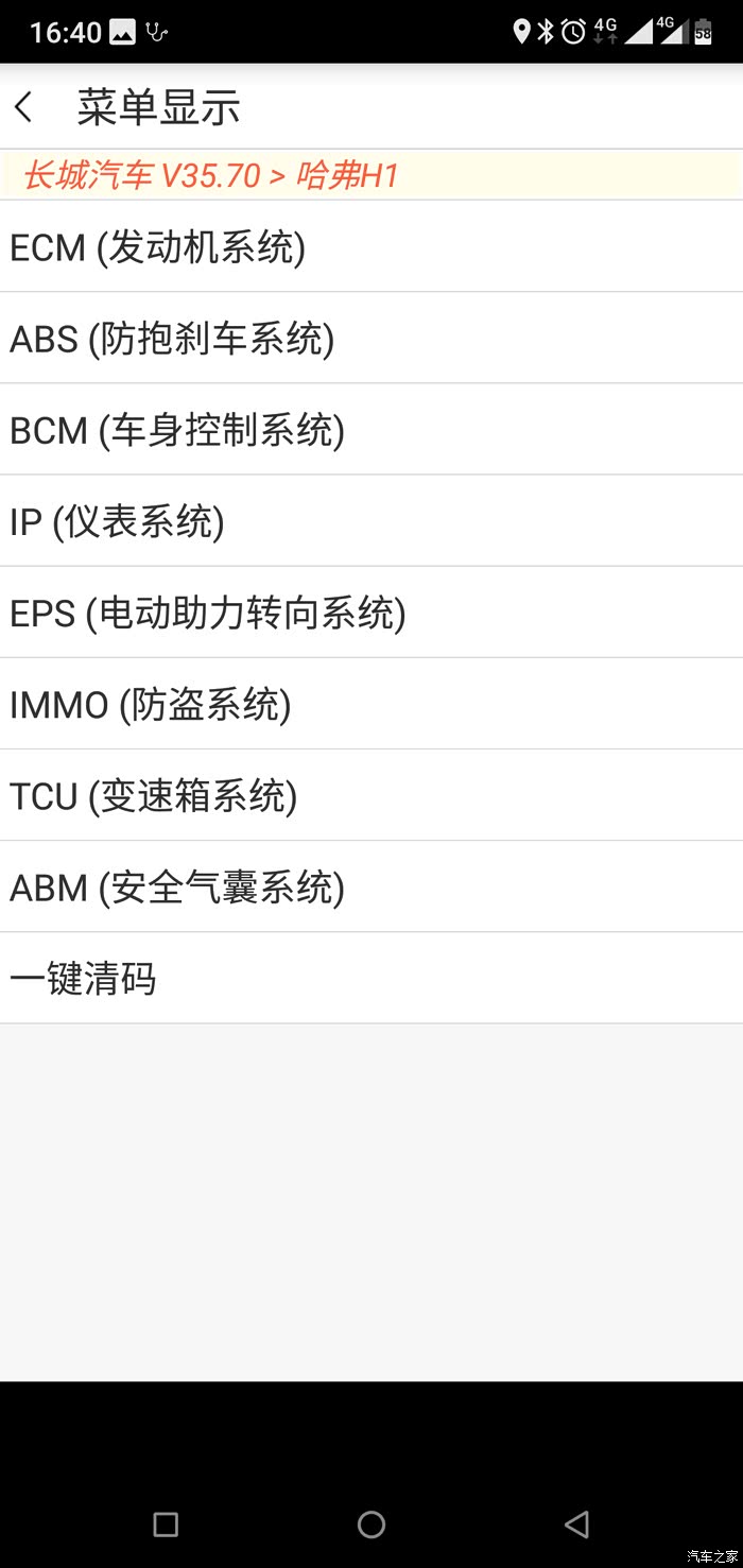

选择我的车型哈弗H1
这里就可以读取车子的各种数据,还可以一键清除故障码,这里选择"IP(仪表系统)"
手动重置保养里程提醒,输入你想要设置的里程数,3000公里到9999公里之间
这里我输入的是7000公里,因为这次换的是半合成的机油,不跑那么多了
好了仪表行车电脑上显示出来距下次保养7000公里.
